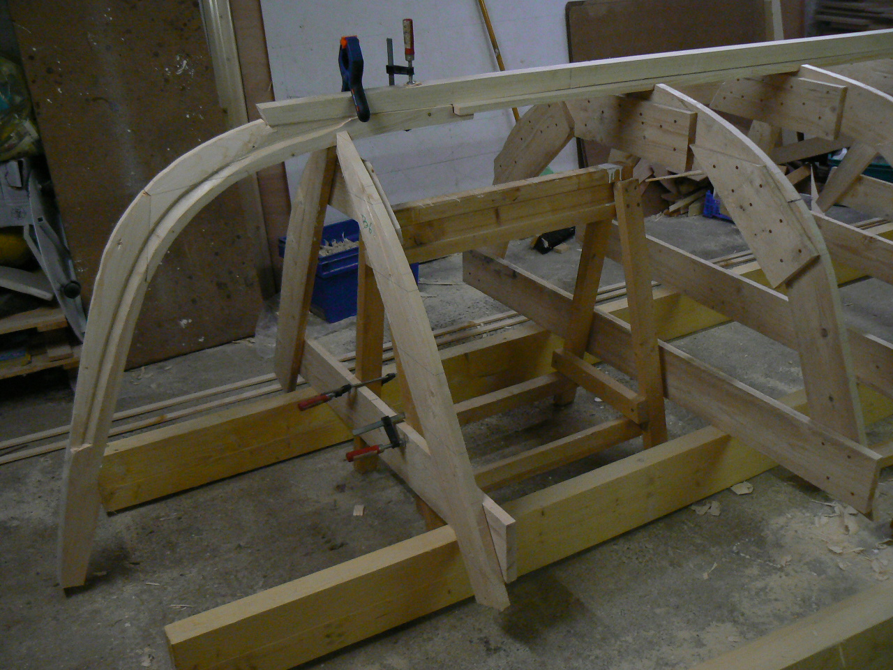

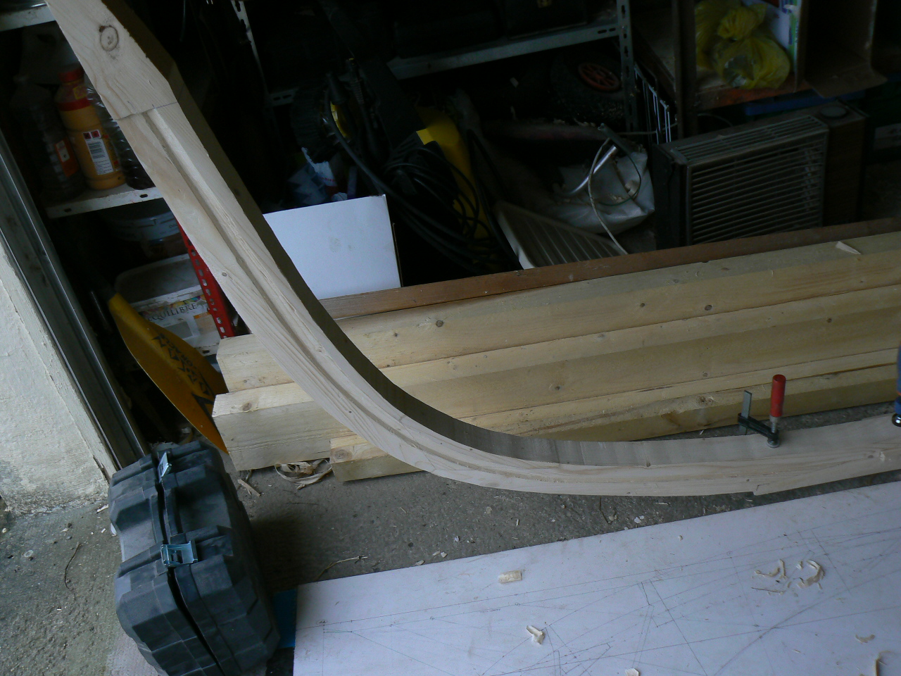

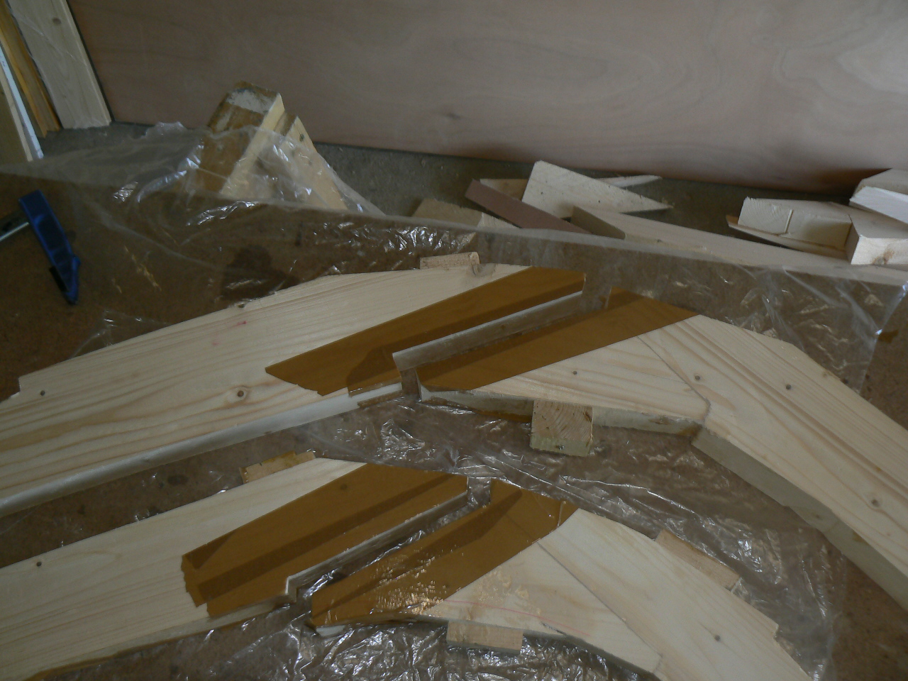

les étraves ont été découpées et collées
(le scotch est pour éviter les coulures d'époxy, mauvaise idée car on ne voit plus le joint quand on colle, et un mm de perdu dans le collage => 2cm de bateau en moins. Merci de ne pas le répéter....)

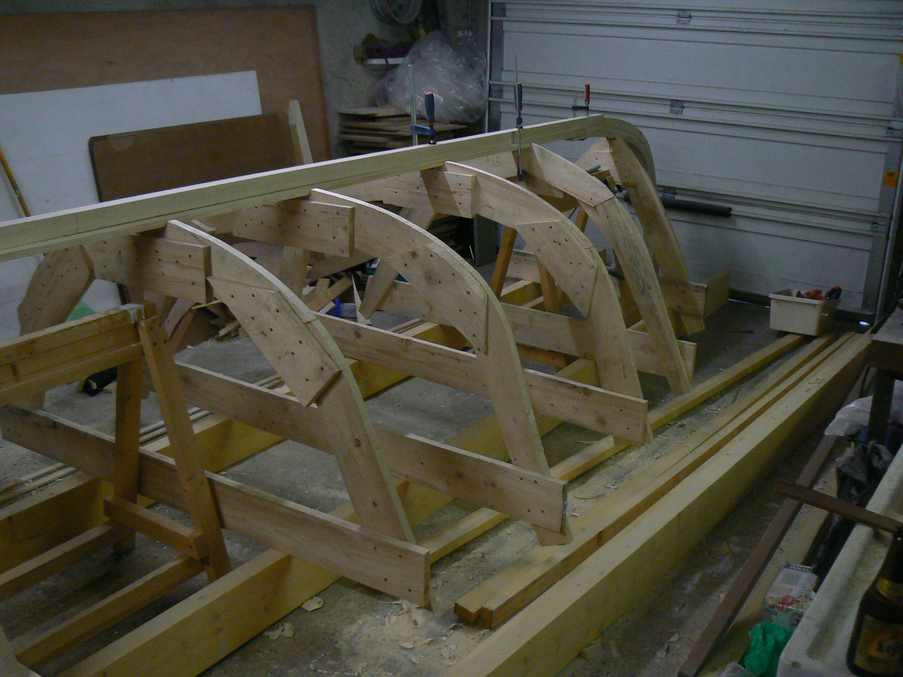

Ensuite grâce aux gabarits tirés de l'épure, on taille la rablure

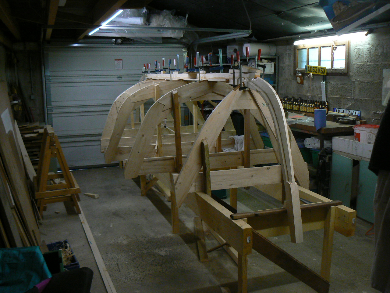

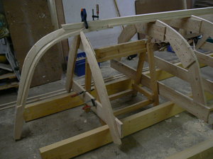

Et parce qu'on est un grand gamin, on monte une dernière fois le chantier à blanc
La prochaine fois, le chantier sera monté pour de vrai ! :smt004

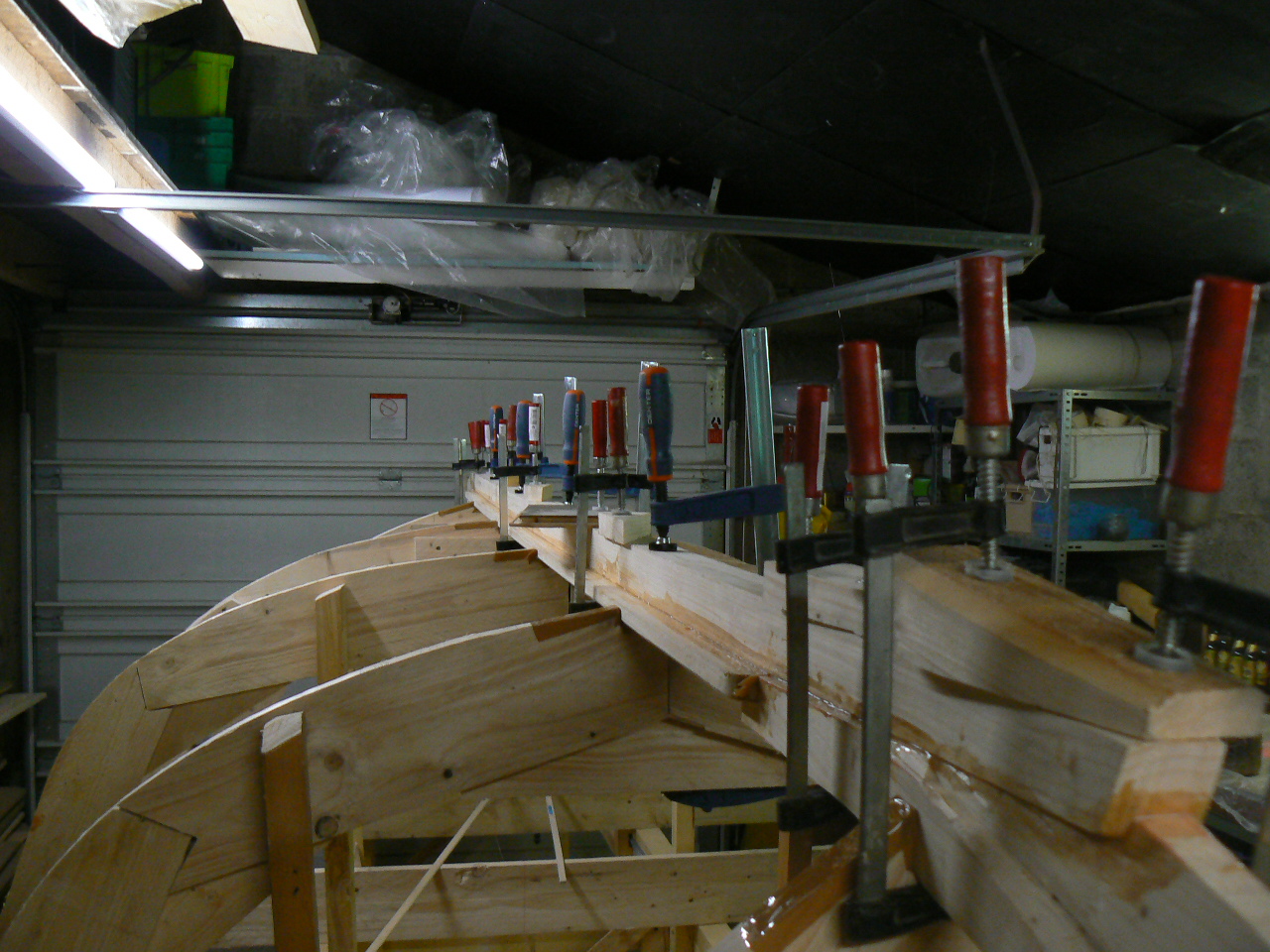

On colle la quille
Vous avez remarqué le smiley le plus utilisé en ce moment ? On va croire que le bateaubois mène à la cirrhose...
Mon jeu de croquet a pris de la hauteur
Bonne nouvelle, j'ai assez de serre-joints (pour l'instant)

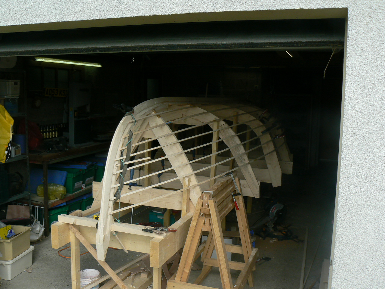

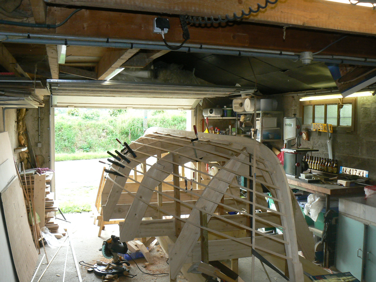

J'avais dit que je ne ferais pas la course avec Jibi, et j'ai bien fait vu comment il a "triché", mais à le voir avancer aussi vite, ça me donne envie de progresser un peu plus moi aussi.
J'en suis à la répartition des clins
Finalement il y aura 8 clins. Je voulais en faire 6, mais c'était difficile à faire passer sur des moules ronds, donc ce sera 8. La disposition n'est pas encore fixée, mais déjà je vois que ça file bien 8)
