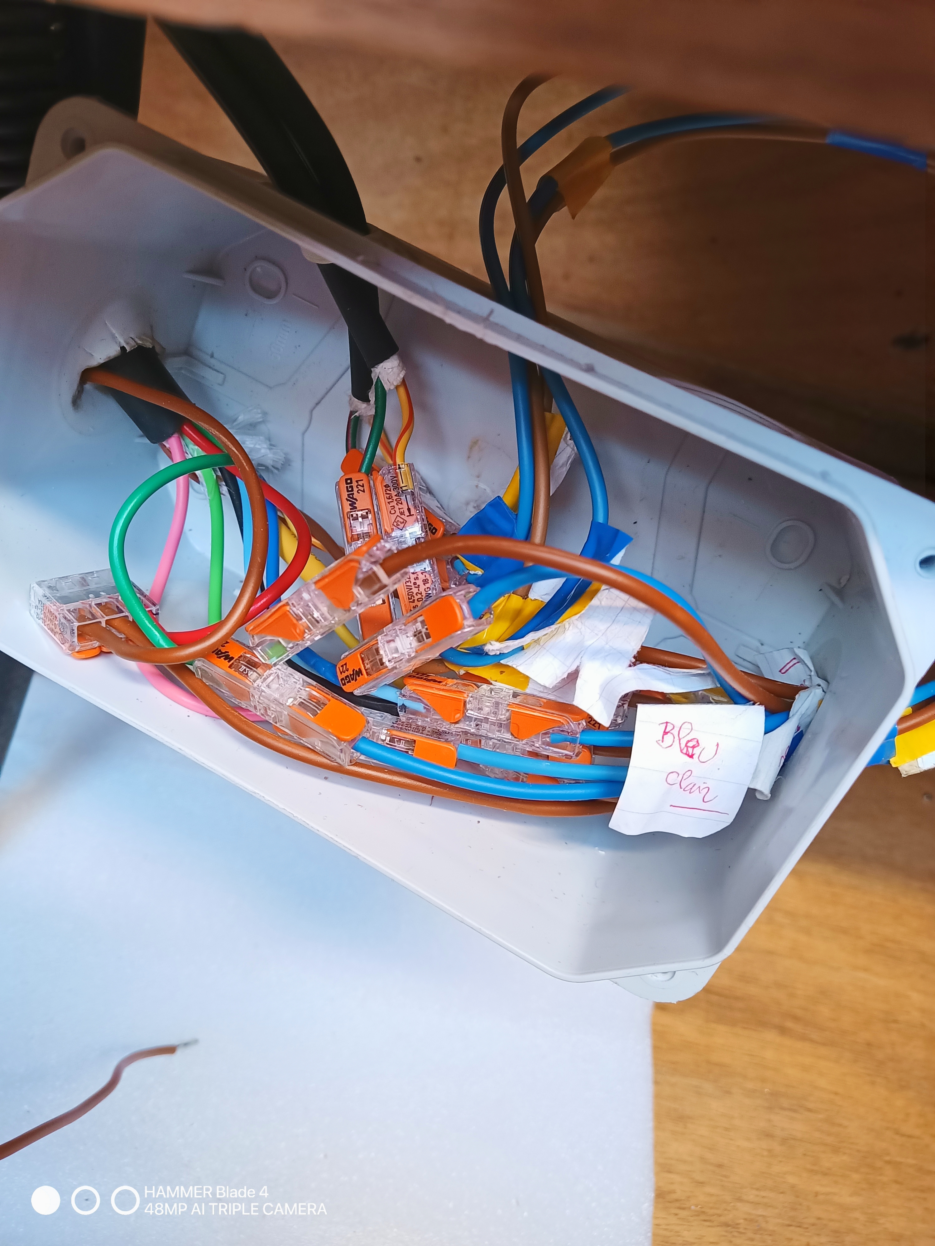

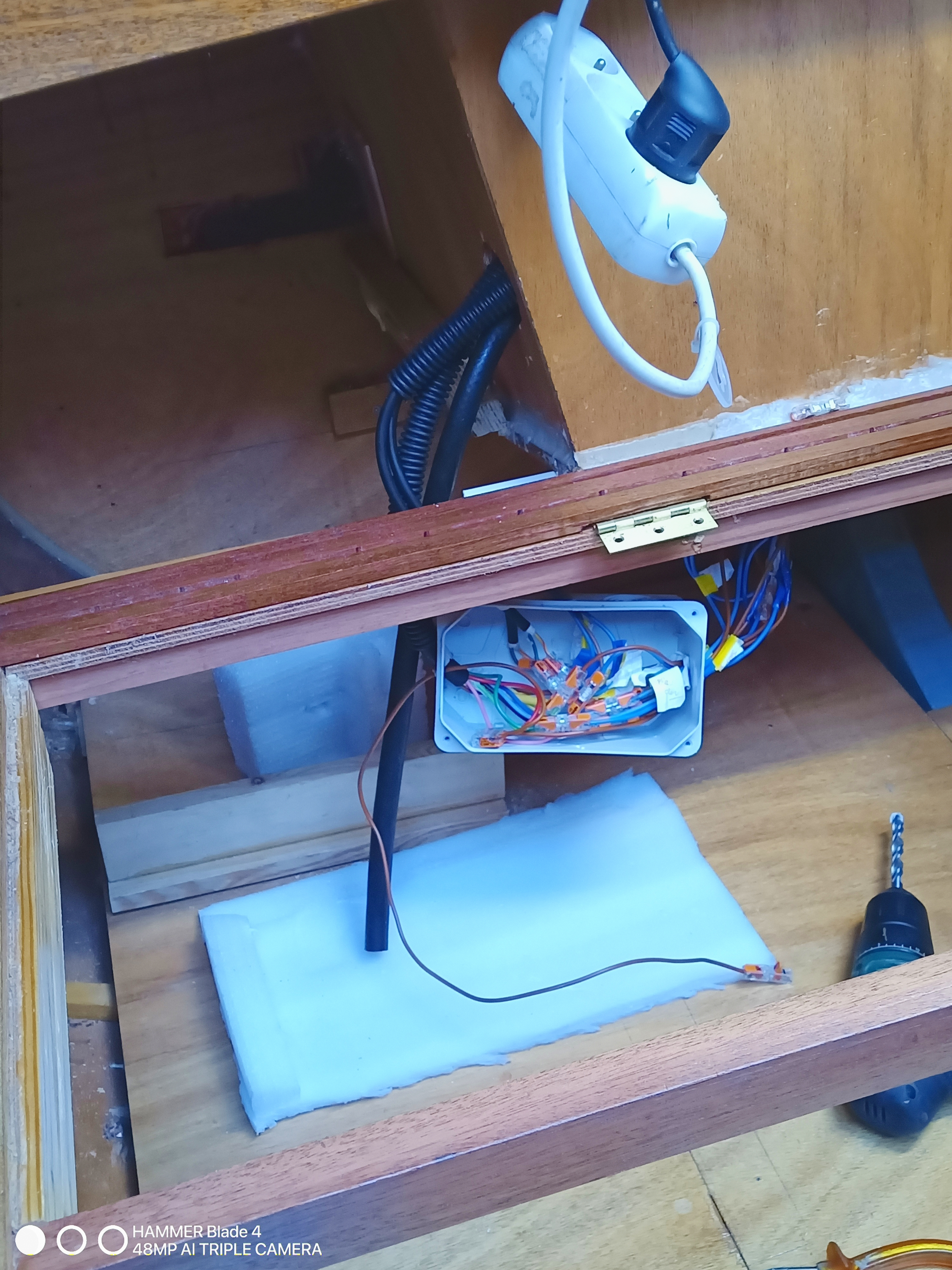

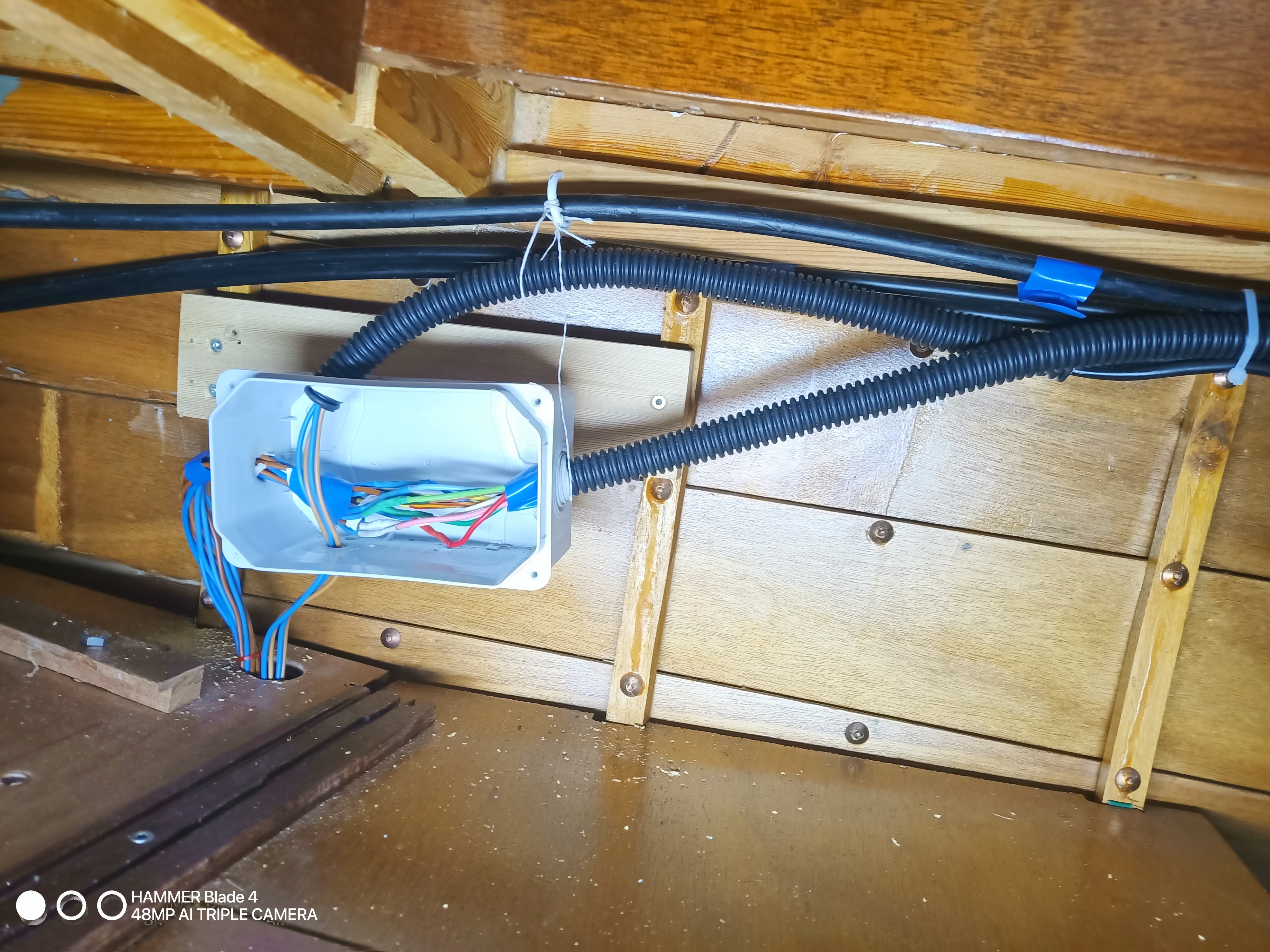

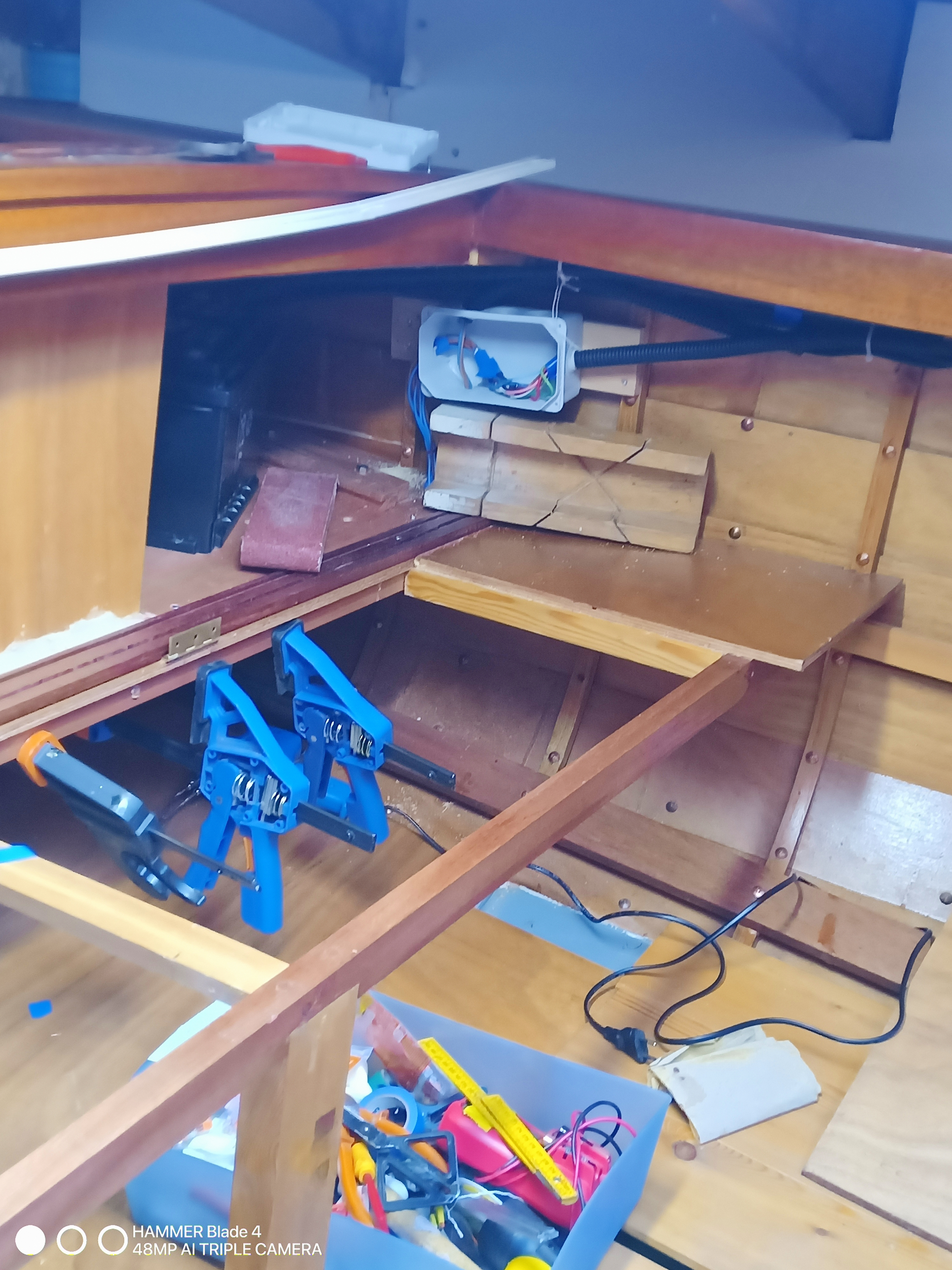

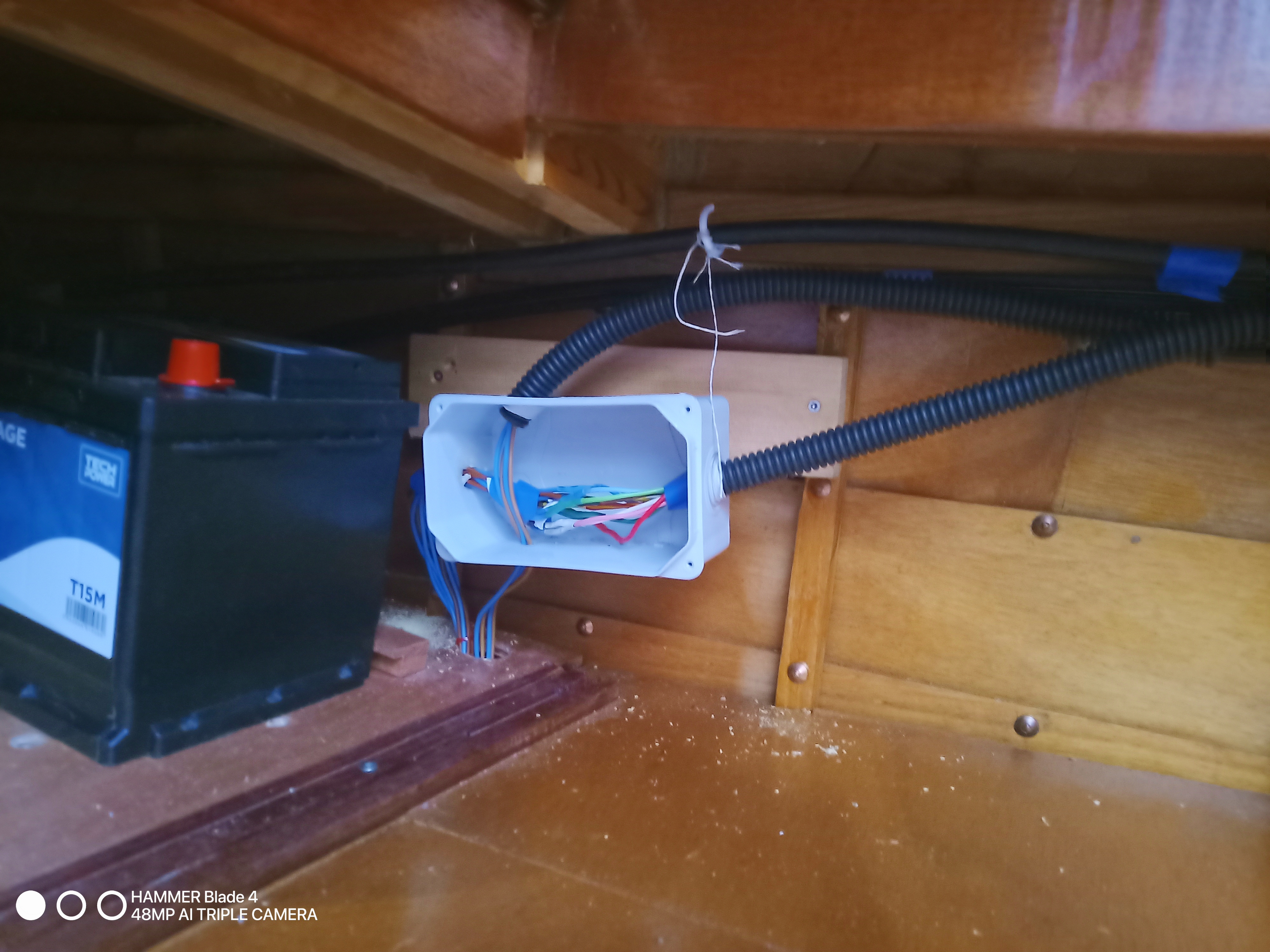

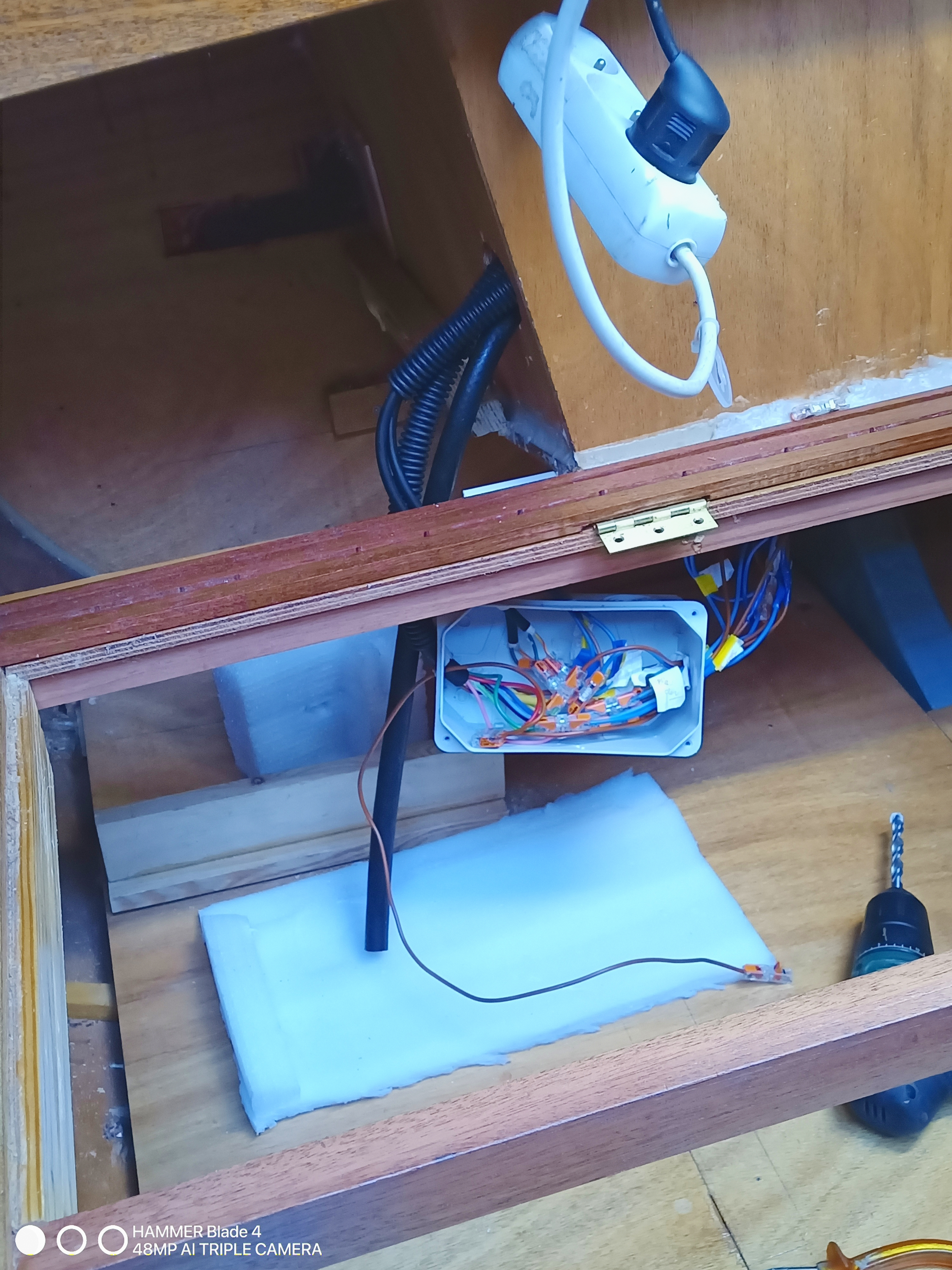

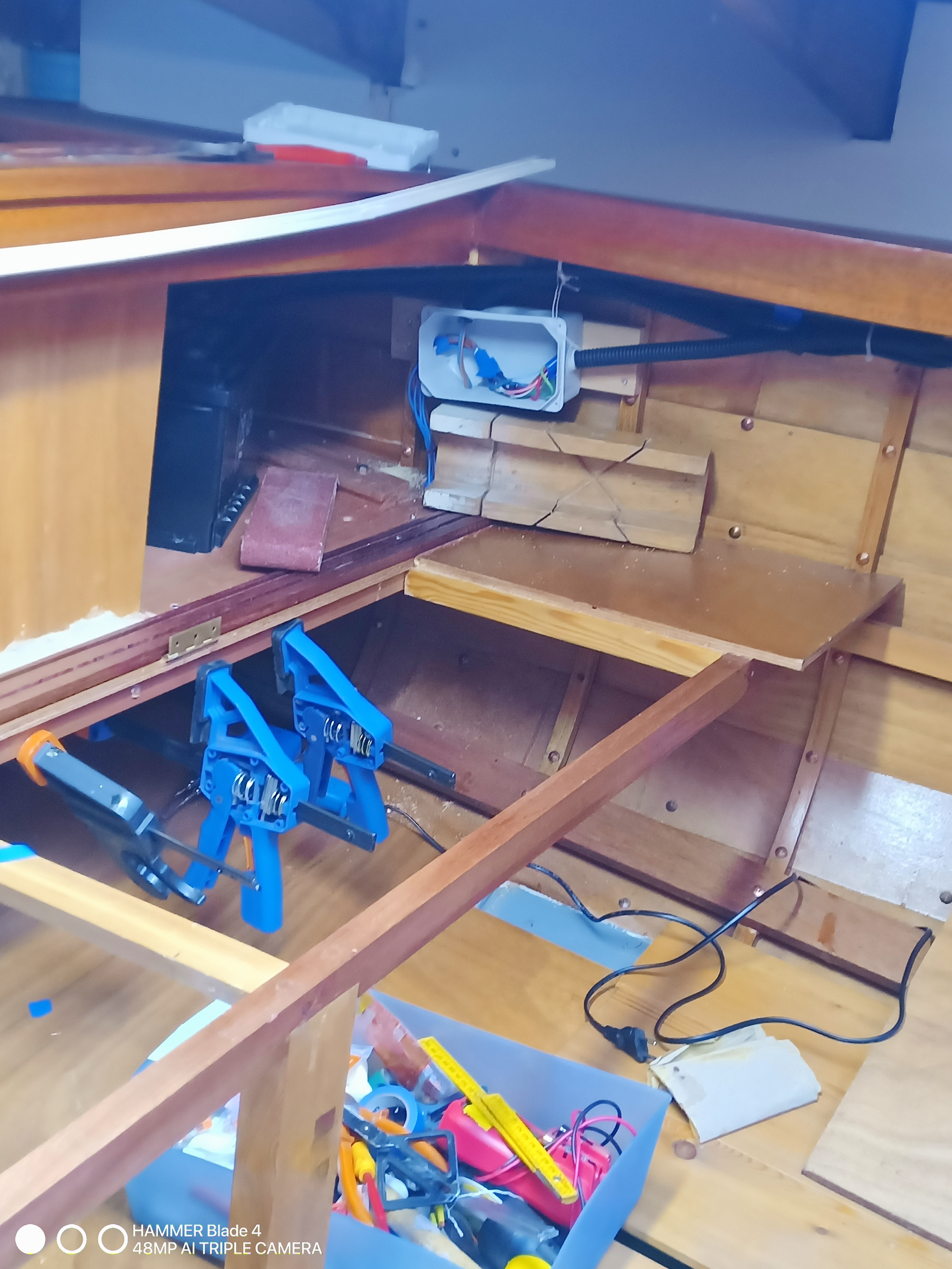

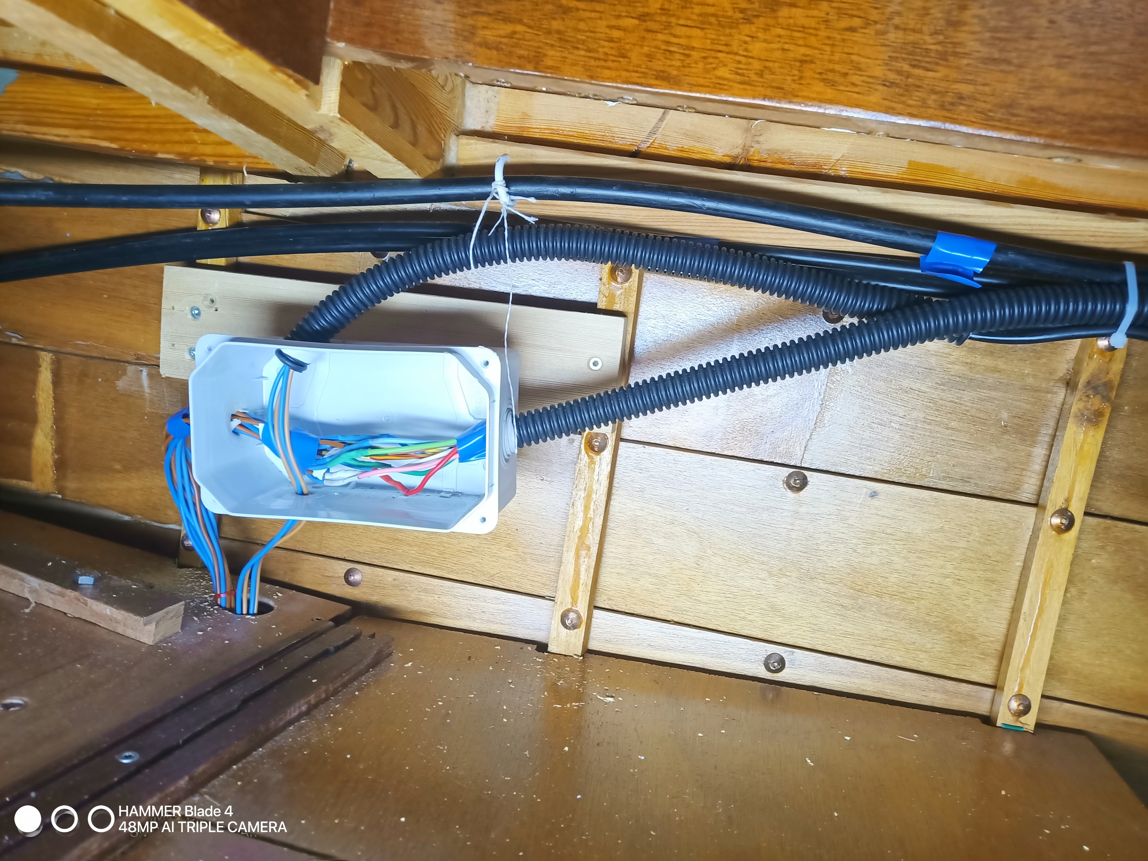

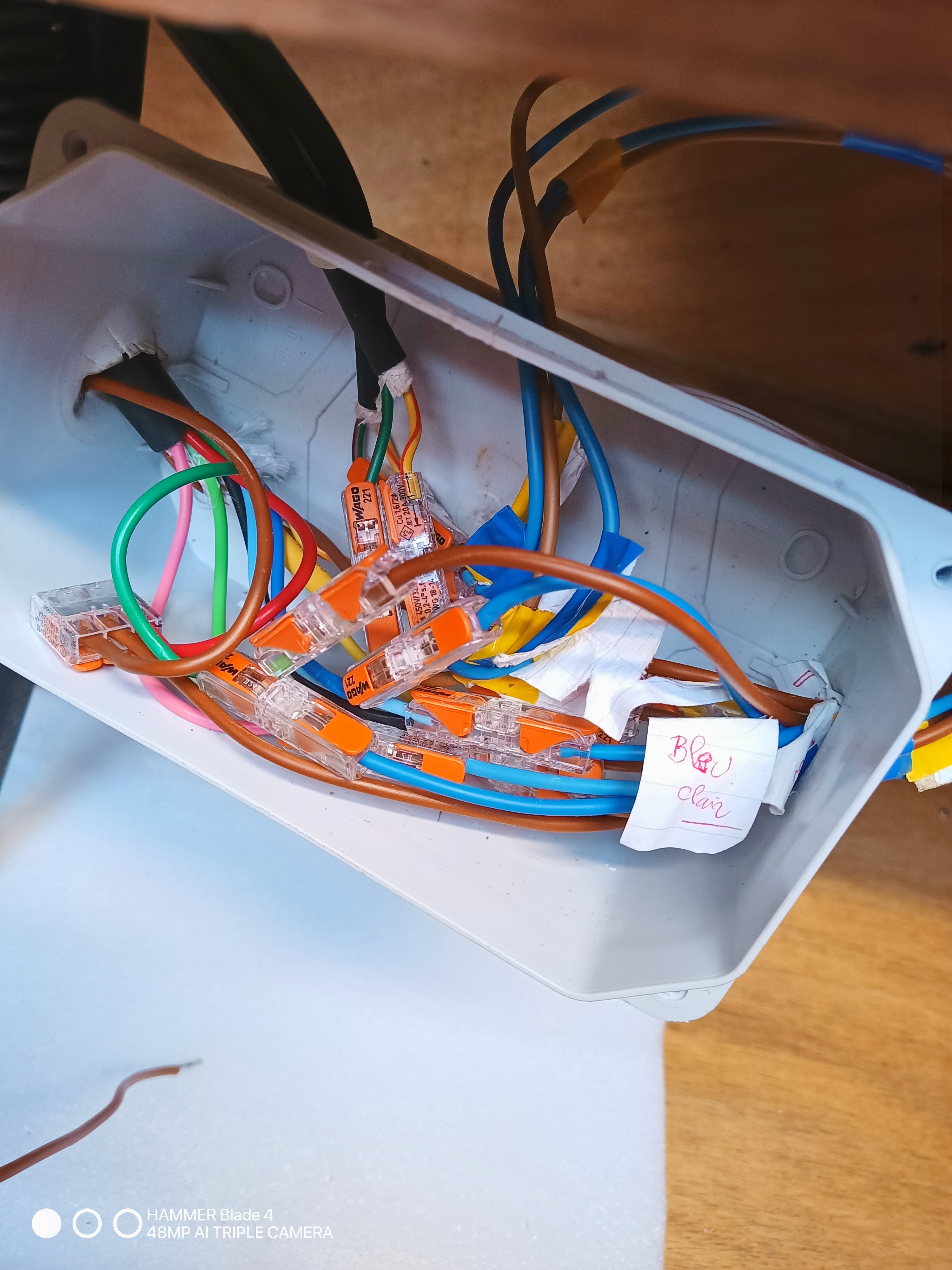

N'oublie pas, quand tout est fini et avant de rebrancher, de vérifier une dernière fois à l’ohmmètre que les fils arrivent aux bons endroits .

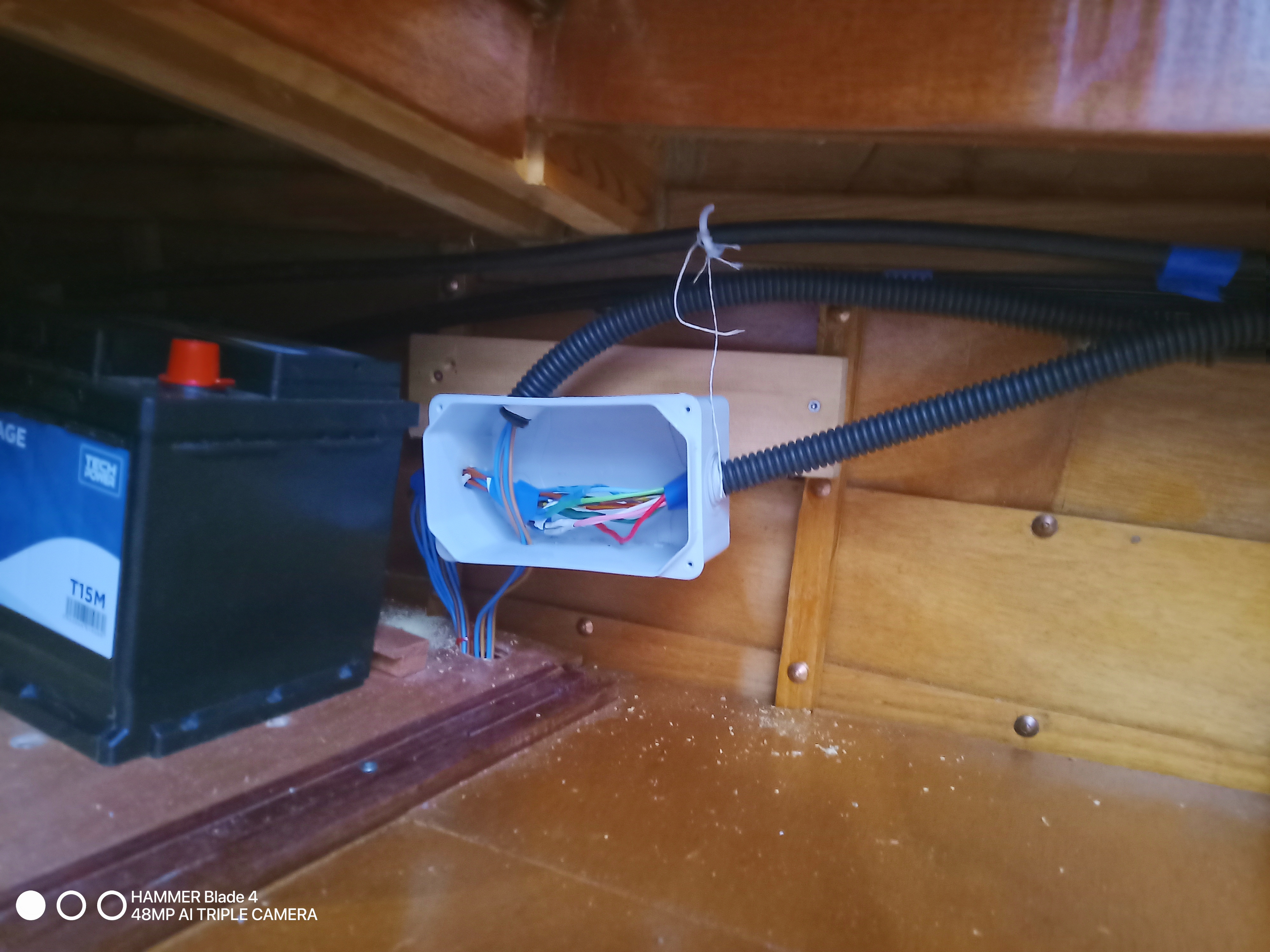

Par contre, les fils qui sortent à côté de la batterie en dessous de la boite de jonction seront protégés contre le ragage ?
Padélis-Célakélos a écrit : 25 mars 2025 09:26 On avance.
d'accord, pour l'instant j'ai vérifier à l'ohmmètre que les fils que j'ai rajoutés n'ont pas été endommagés l'or de l'opération de sortie du câble d'origine, par ailleurs j'ai dédoublé le fils rouge qui doit-être le (+) mais pas le fils noir qui doit être la masse :?: mais je pourrai toujours corriger ( voir plus loin :oops: )
quand à l'endroit d'où ils viennent, j'ai pris le plus grand soin de repérer les couleurs et adieu va!!!!.
et d"'ailleurs je n'es pas tout à fait suivi ton conseil, pour les raccords voir les photos :!: sur le côté babord j'ai fait des soudures à l'teint sans problème et côté tribord, vue l'accessibilité compliqué après 3 brûlures au fer j'ai couru chez merluch acheter des Wago. j'ai un peu honte mais j'ai les doigts sauf sur ce coup là. Souder la tête à l'envers, c'est pas ma tasse de thé :smt013
et en plus Si je me suis trompé sur une connexion, il me sera facile de corriger, et en plus ils sont dans une boite étanche ( l'honneur est sauf :?: patron :!: )
et donc les 15 fils passent sous la banquette arrière donc çà avance :smt006

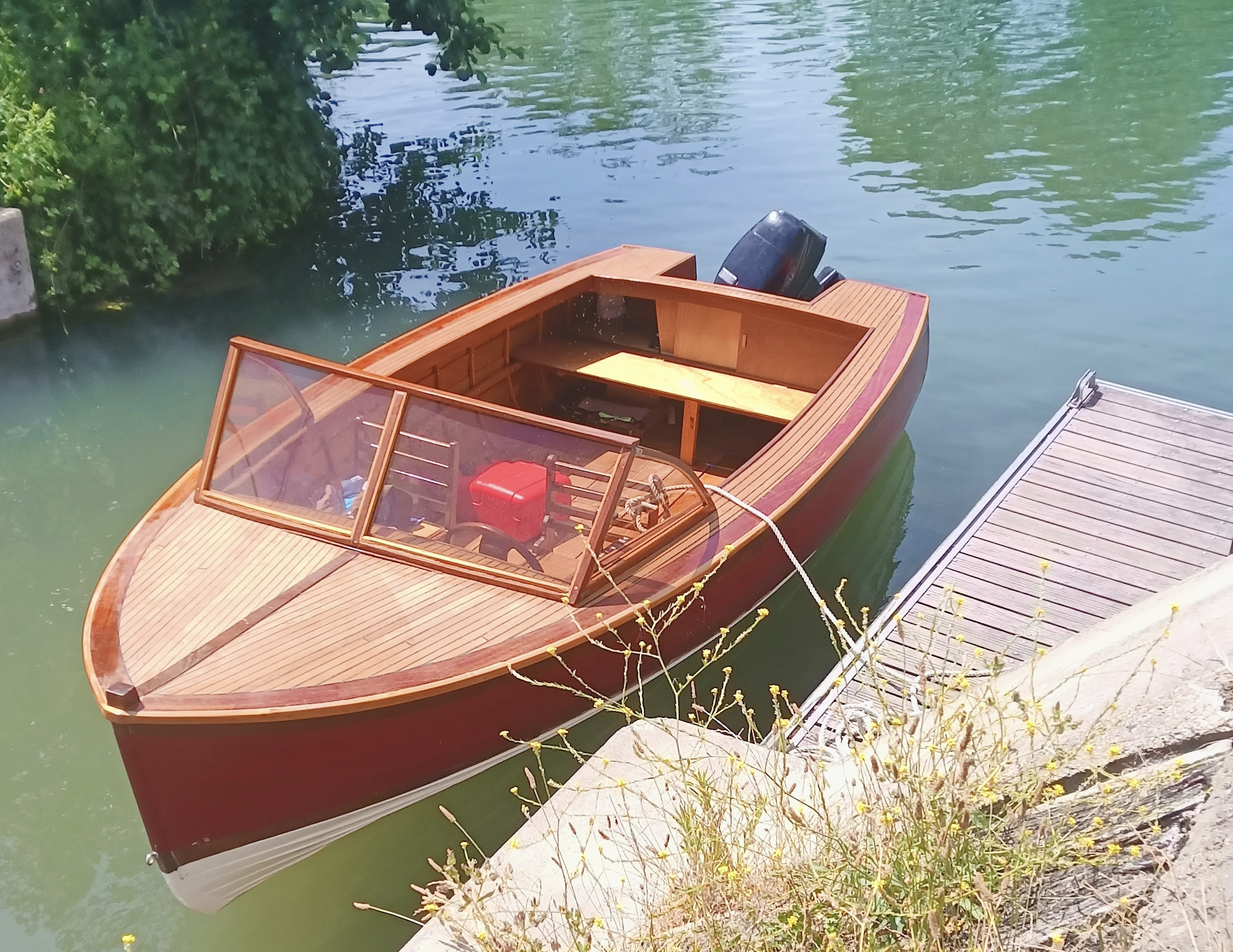

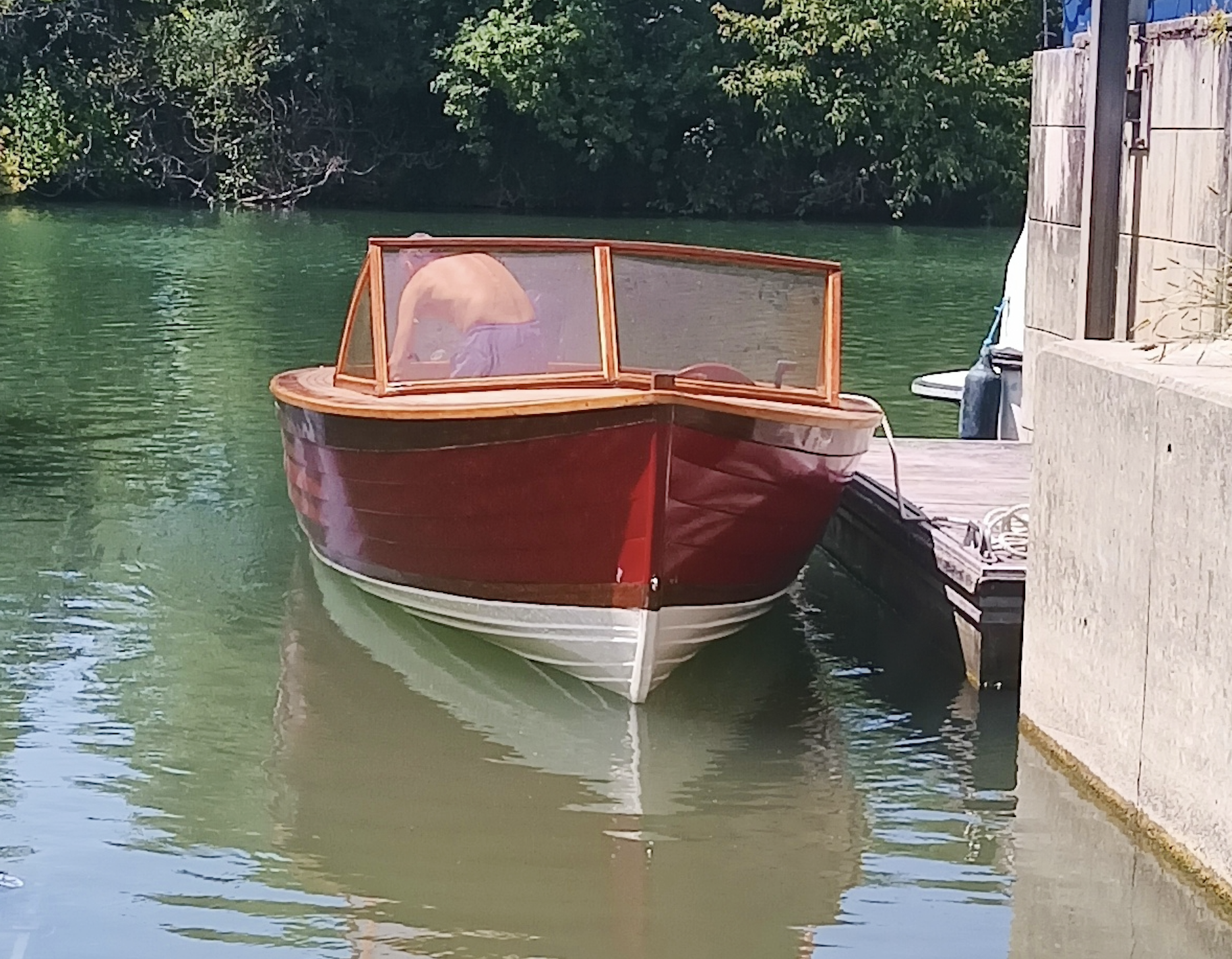

Je redis bravo, ça fait du bien de le voir sur l'eau.
Tu peux être fier et content.
Privilégié d'avoir vu la vidéo, il faut absolument la partager.

Il manque peut-être encore quelques taquets (même cachés à l'intérieur) et chaumards ?
:tchin: Champomy pour tous !
Pas besoin de passer à 4000 tours pour une ballade peinard sur ce joli bras de rivière :smt004
Balise a écrit : 27 juin 2025 13:49 Enfin ! Mille bravos. Magnifique. A quand la traversée de Paris et la Grande bleue ?
pour la grande bleue ce sera pour le printemps et une seule fois car le stationnement de la remorque est très compliqué à L'Ile rousse , mais il faut bien que je leur montre au Corses que les Bretons même bâtard savent construire des bateaux et puis ils y a des amis et des amis Corses çà ce soigne aussi :tchin:
pour le reste sur le continent il reste de bons coins et Paris restera toujours Paris :smt005
les chaumard et taquets seront mis en temps et en heure.

Merci pour les photos de la mise à l'eau de ce joli bateau.
S'il y a eu des promeneurs sur le bord de l'eau, ils ont dû s'arrêter pour voir le spectacle ? :wink:
Gwengolo a écrit : 27 juin 2025 21:38 Merci pour les photos de la mise à l'eau de ce joli bateau.
