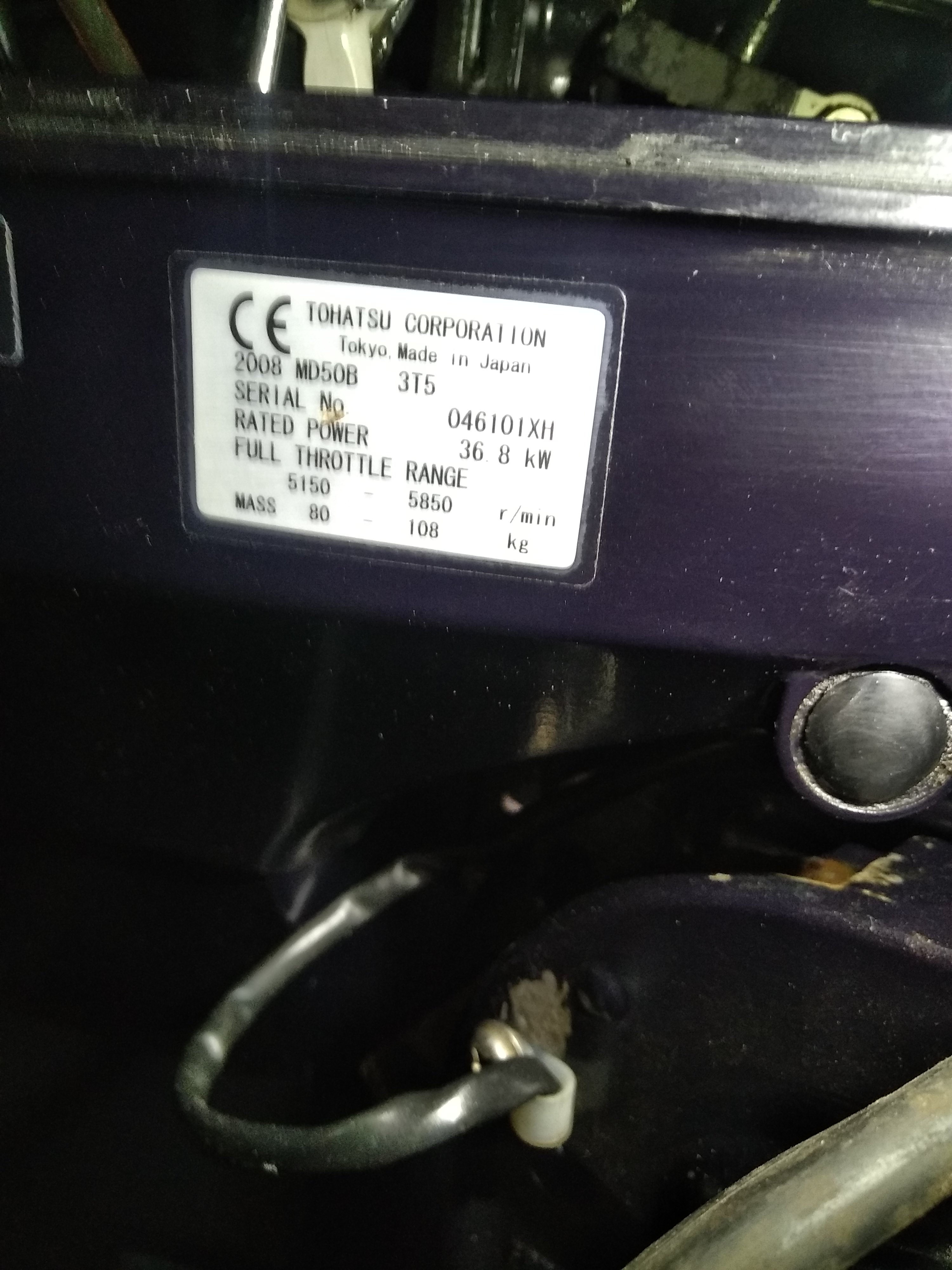

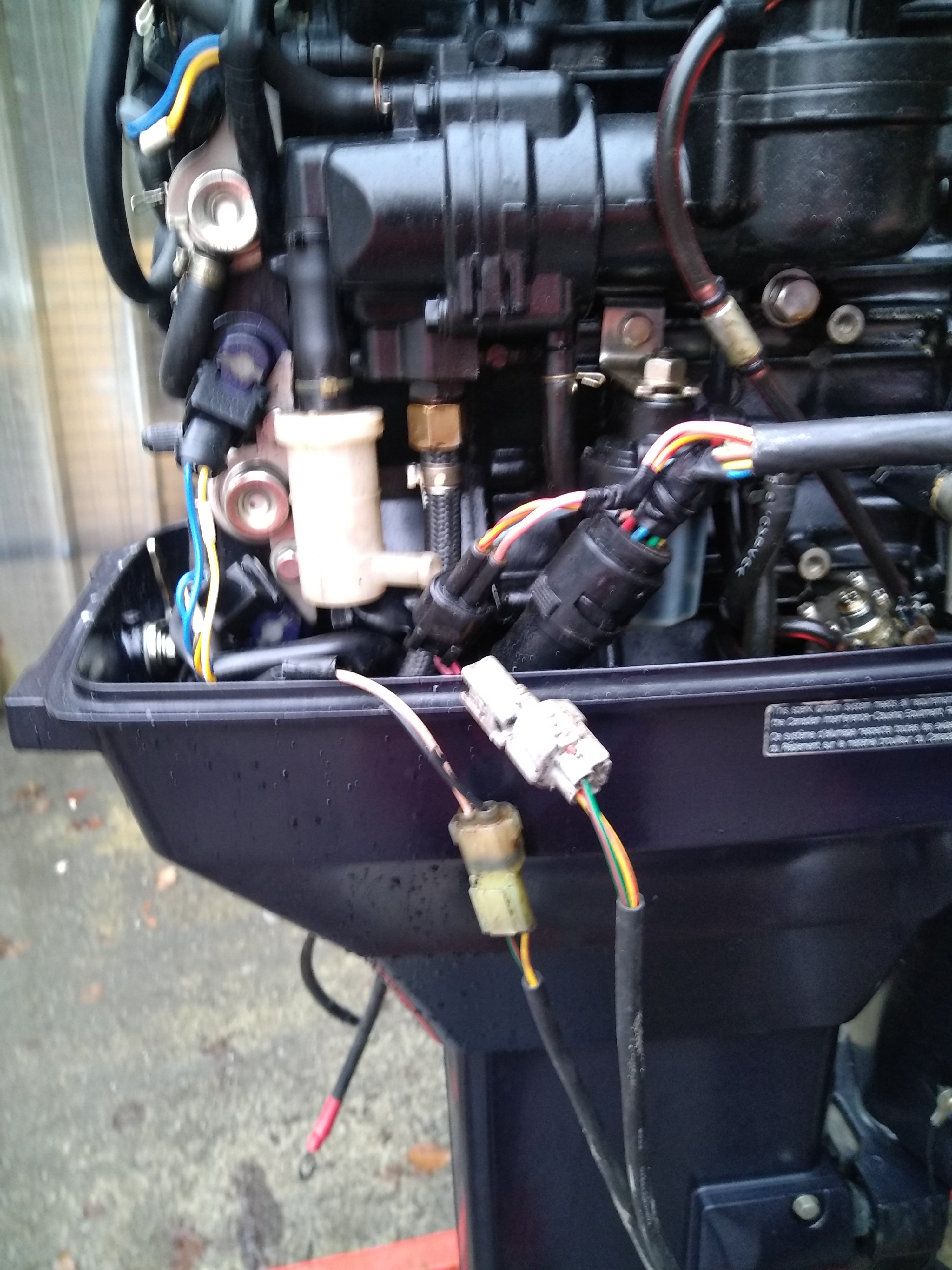

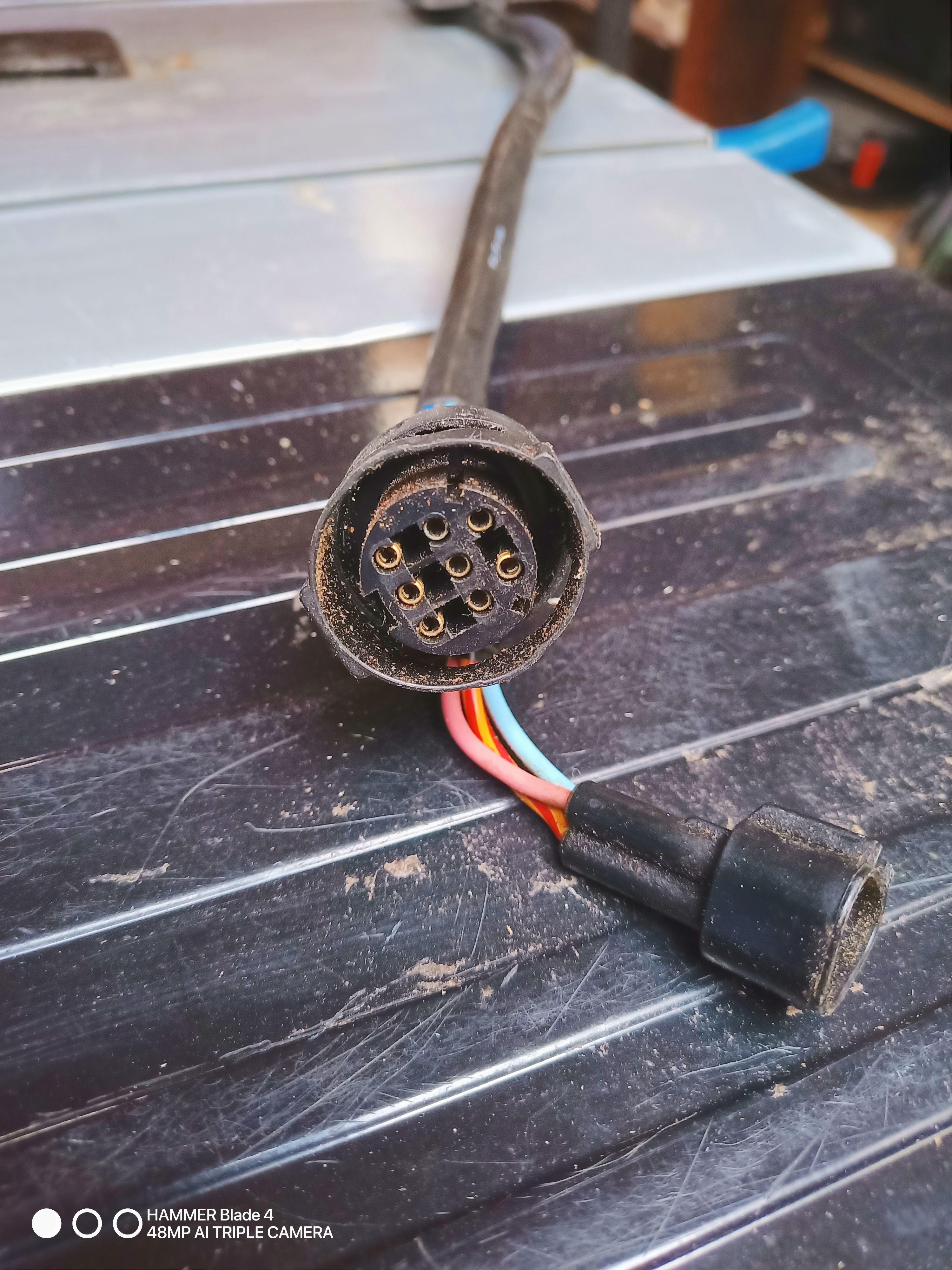

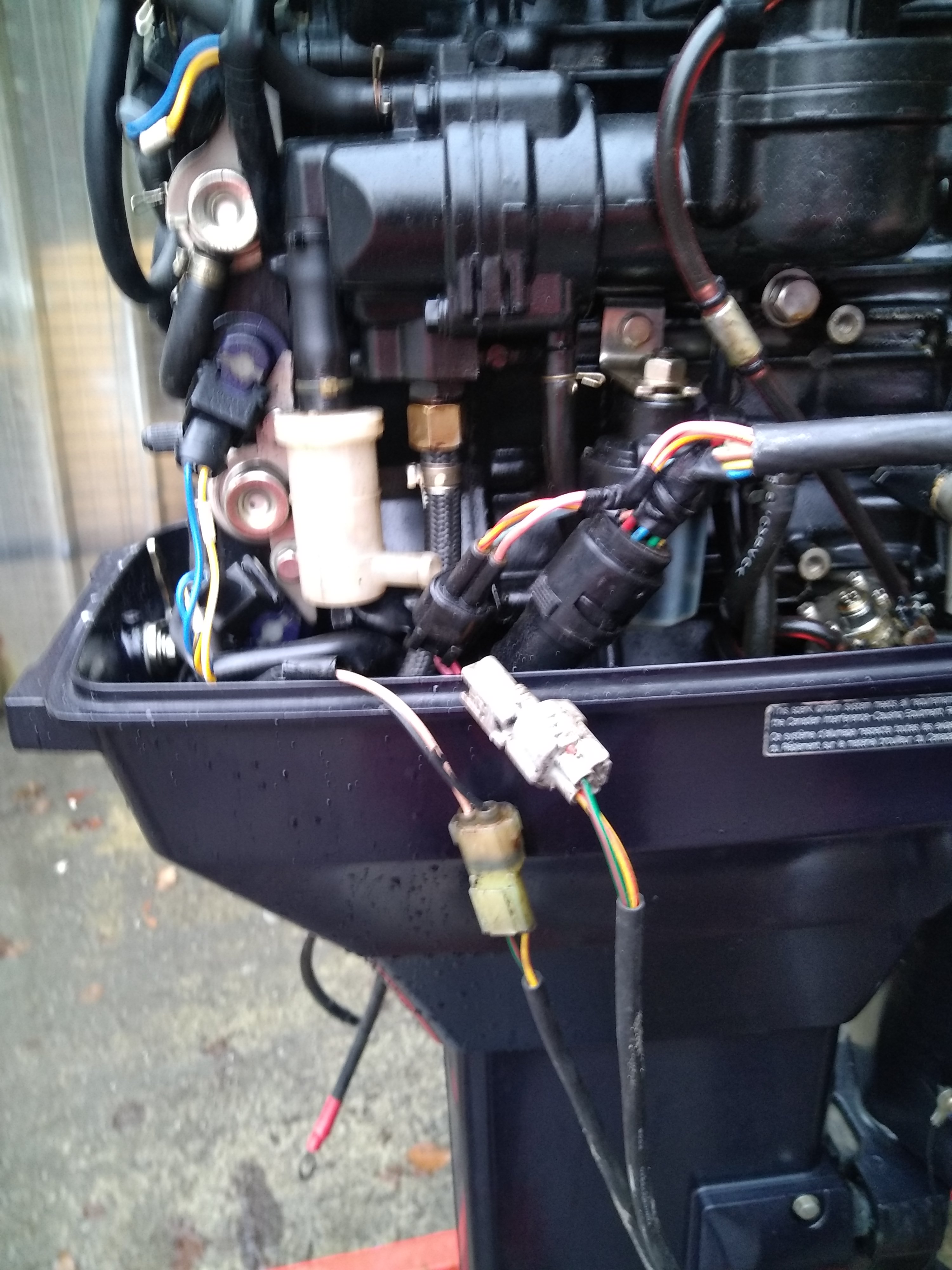

alors en 1 la connexion d'origine
2) elle parle d'elle même,
3 re- connexion sur le moteur

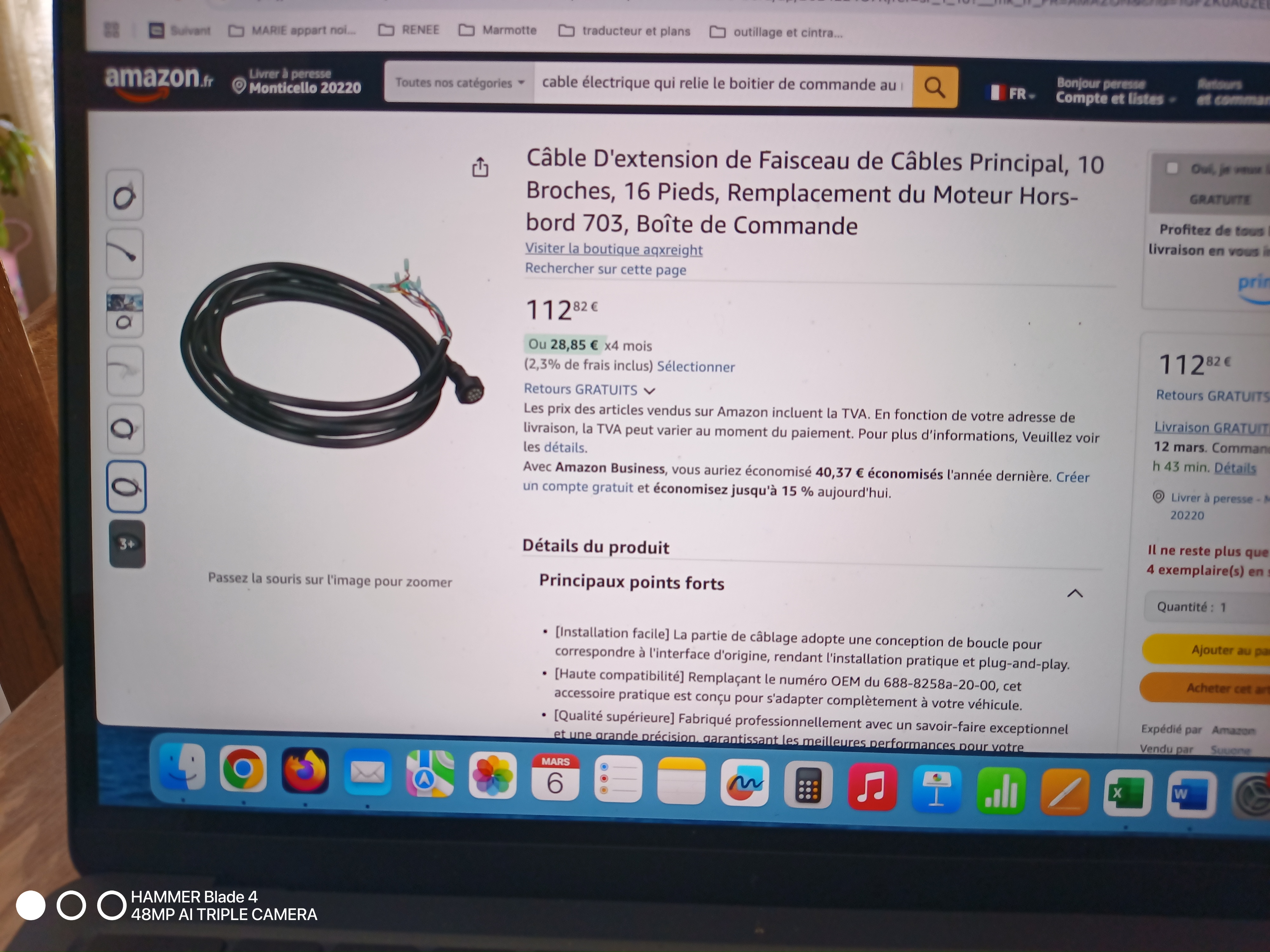

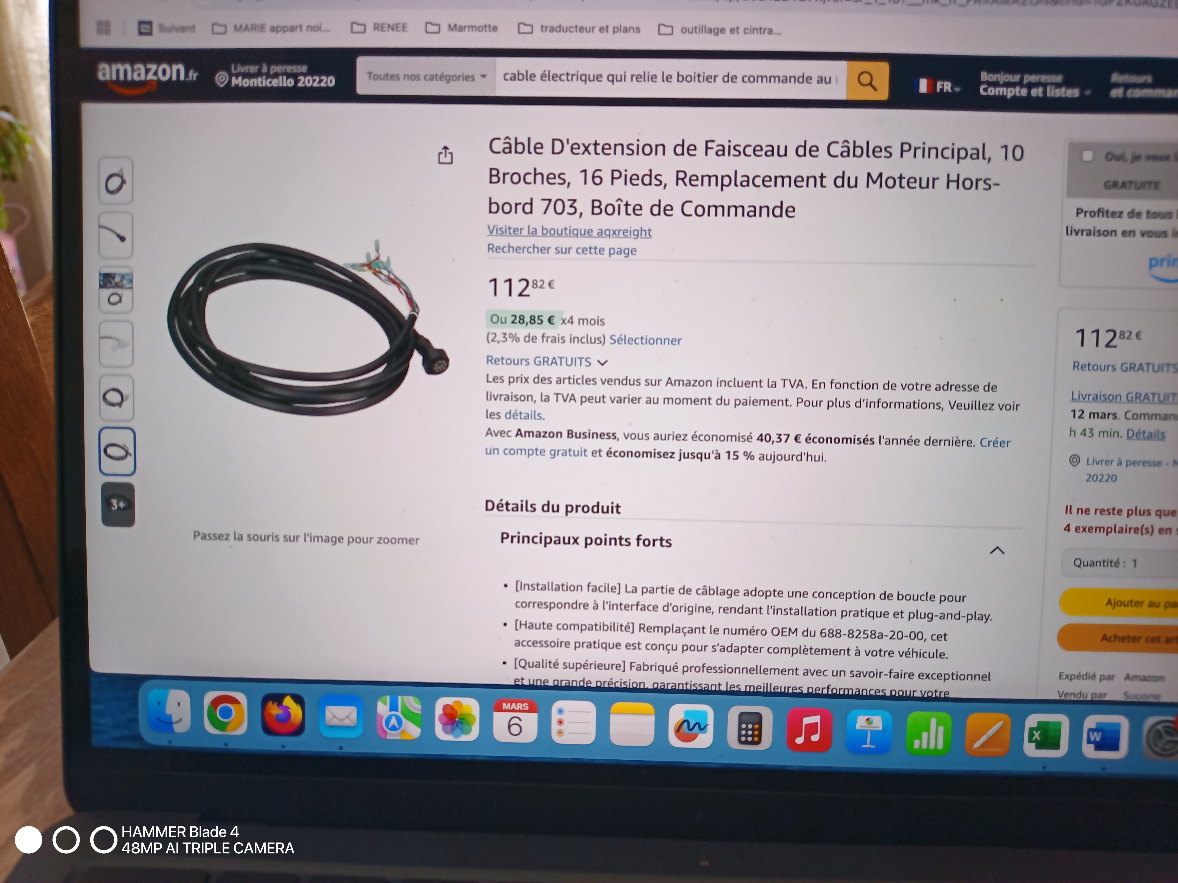

4) le truc commandé et que je vais retourner puisque tu me sauve :tchin:
5) indications sur fils d'origine

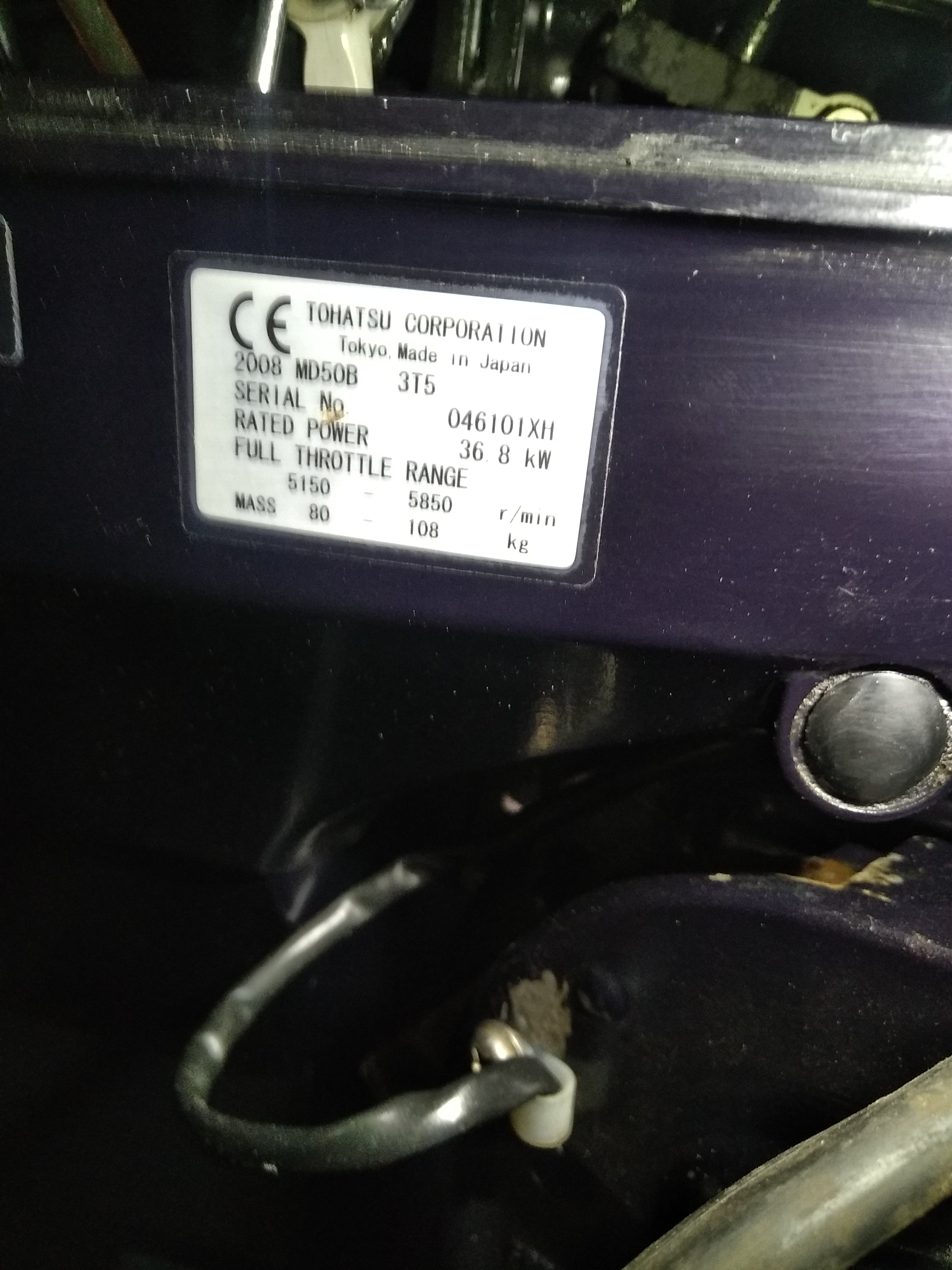

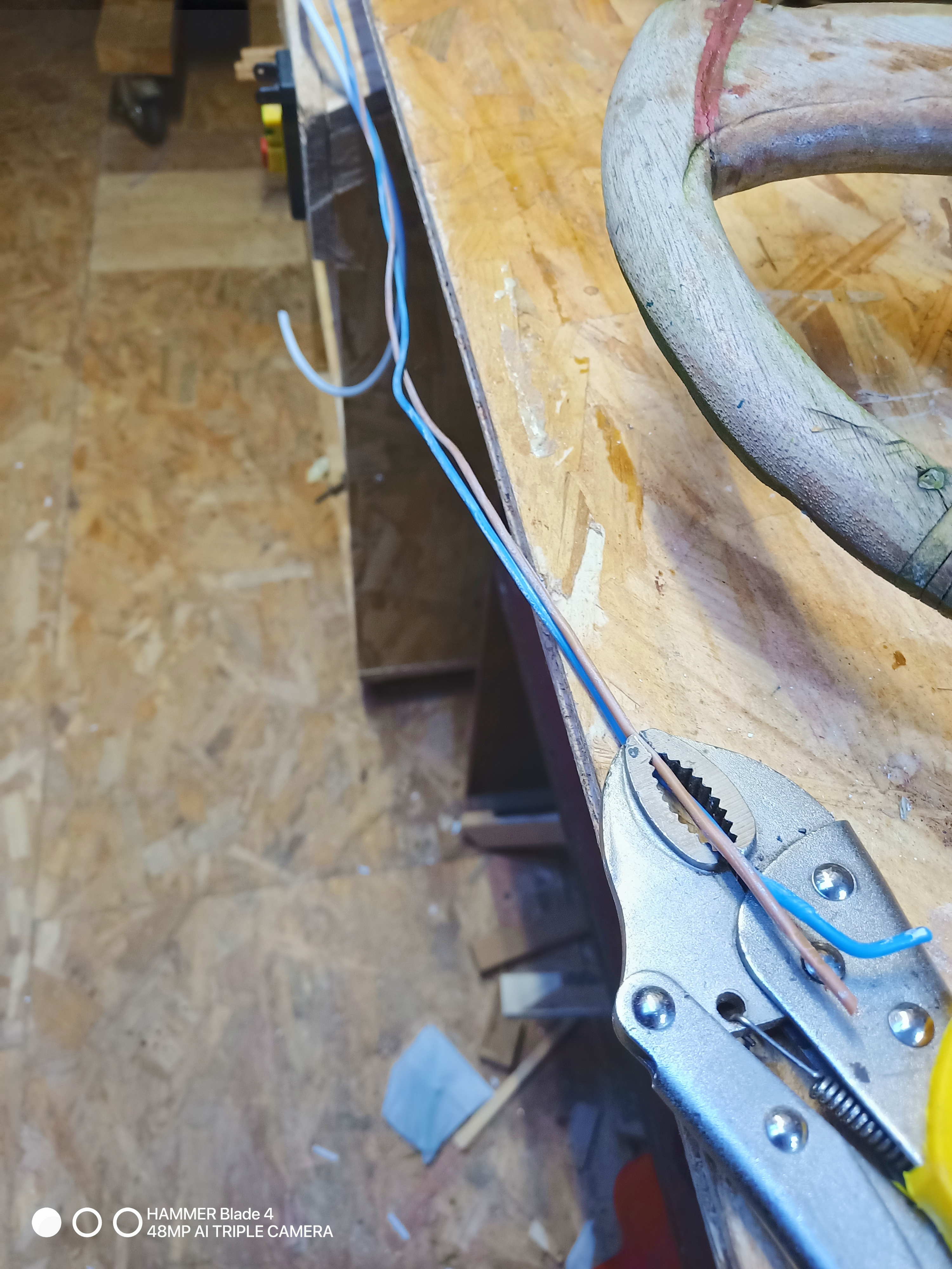

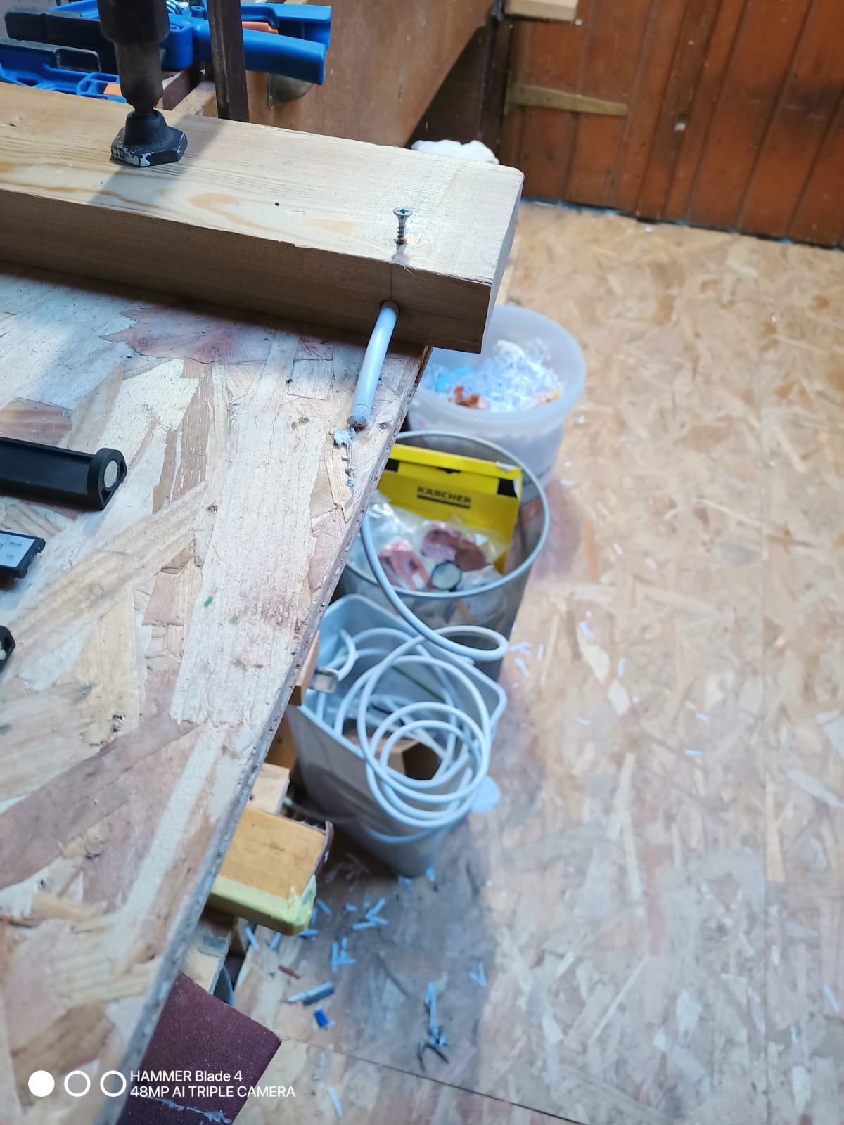

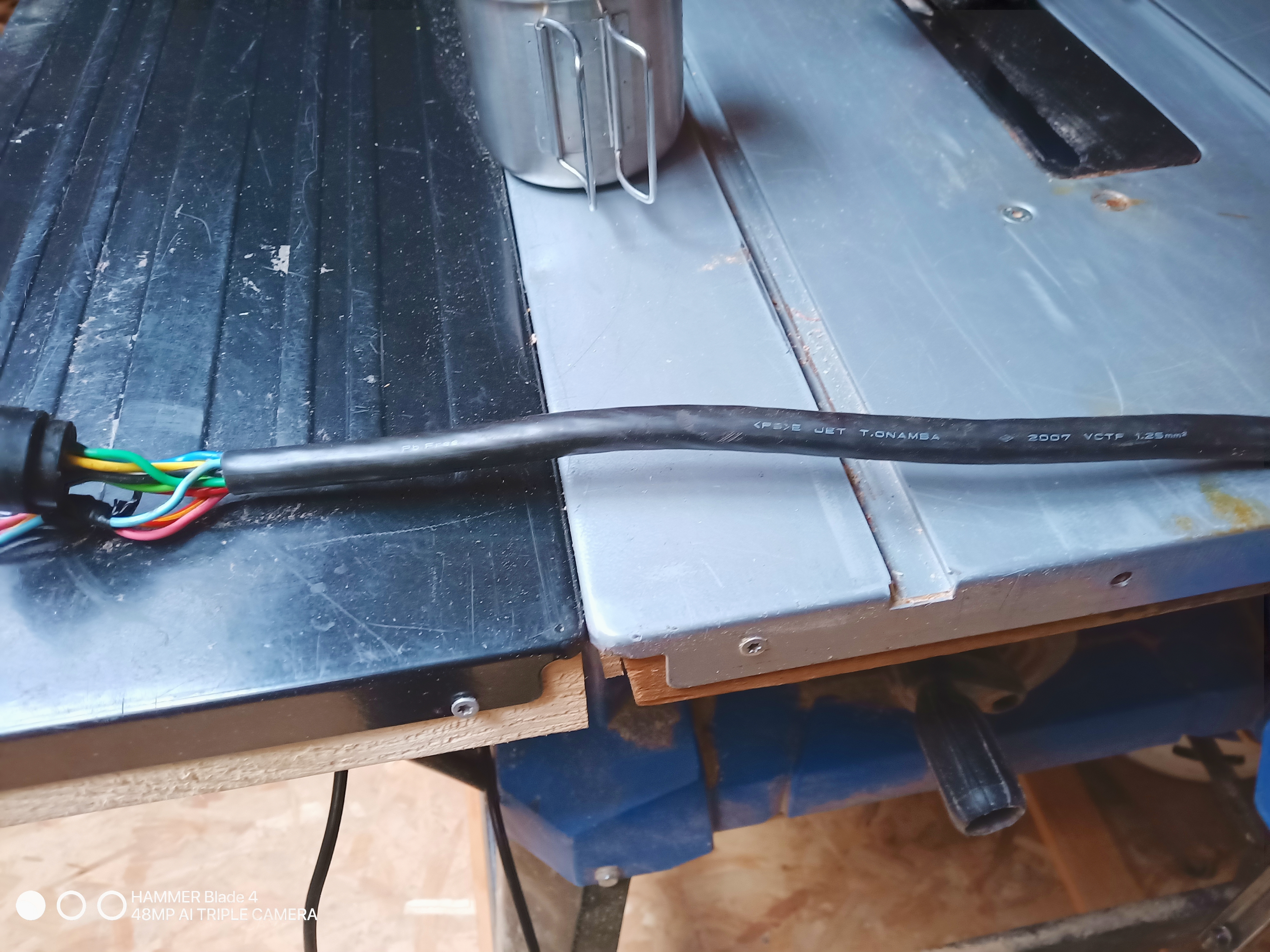

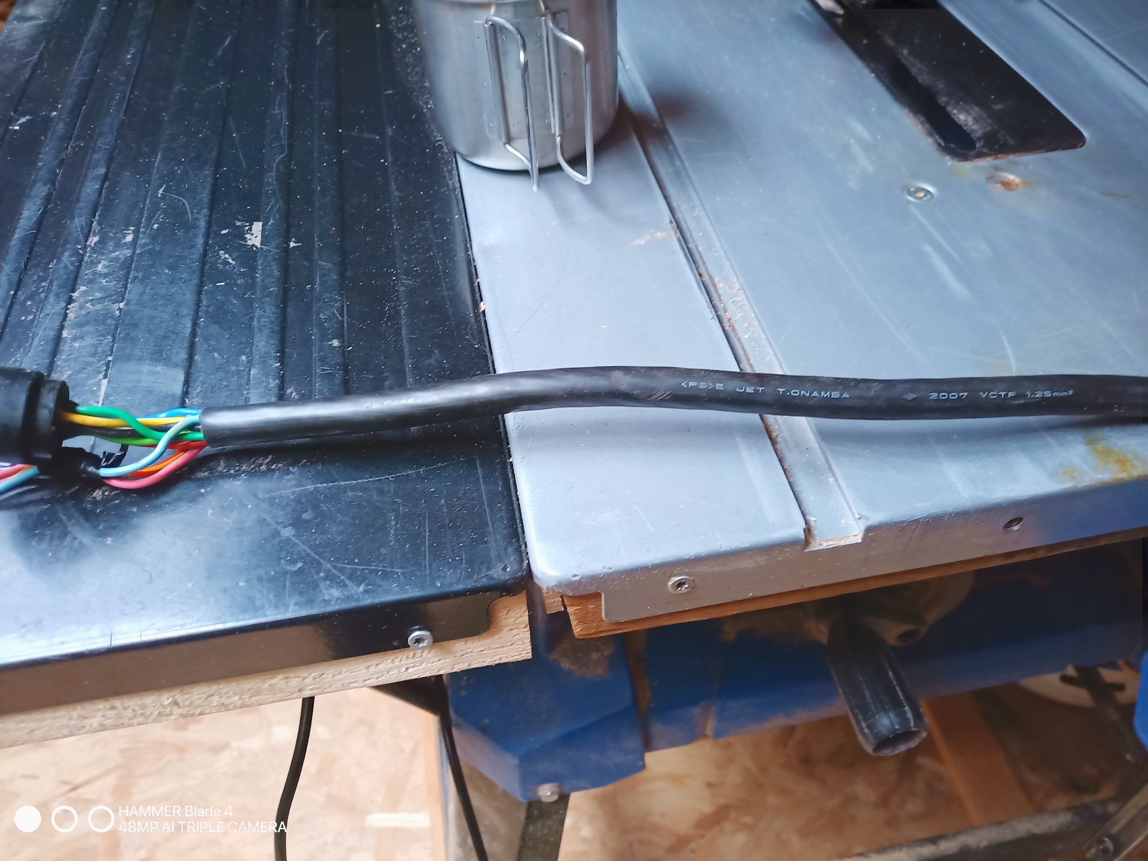

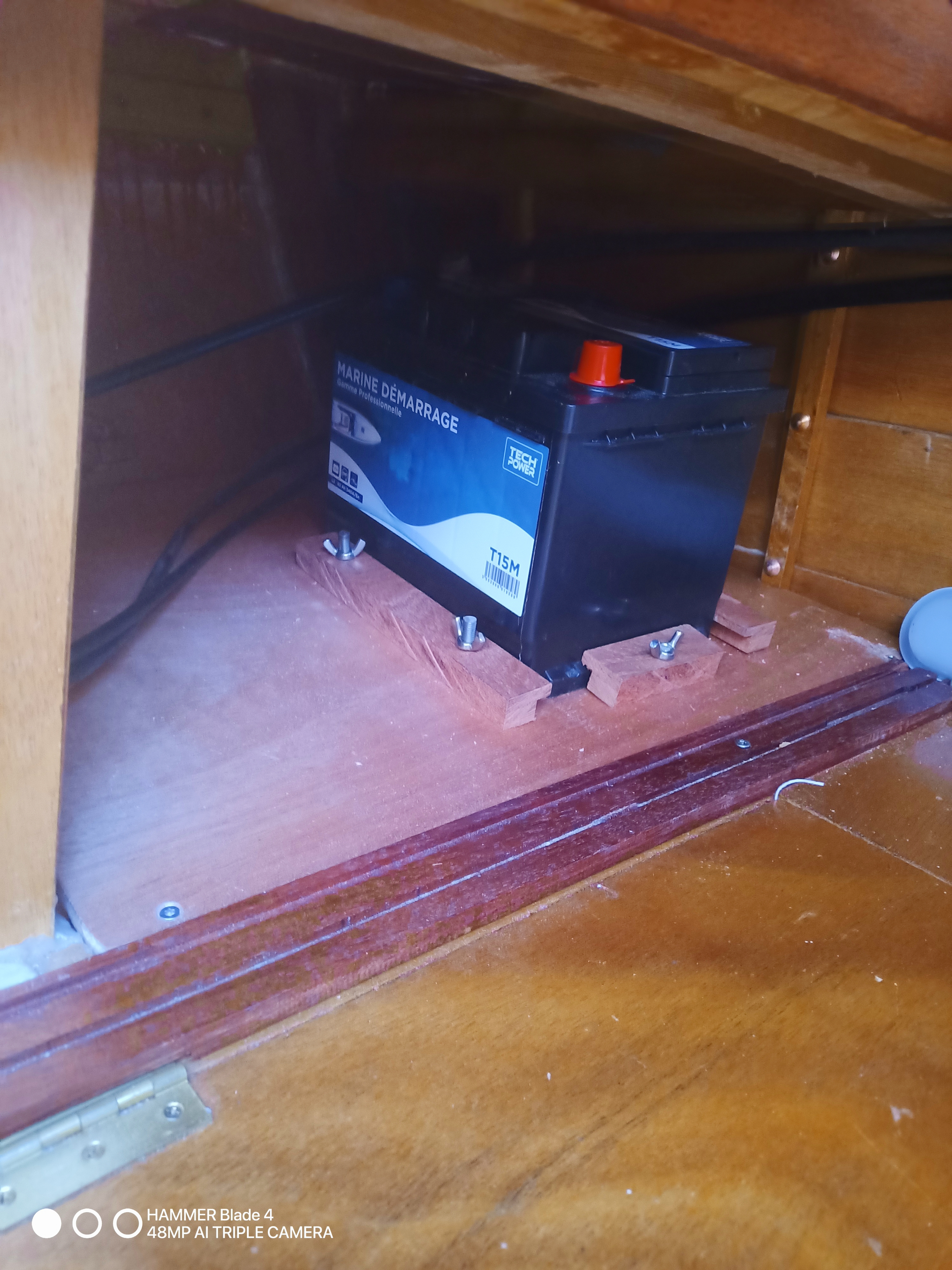

donc j'ai coupé le câble juste avant le compartiment qui recevra la batterie.
les deux fils qui pendouillent devront aussi être agrandis

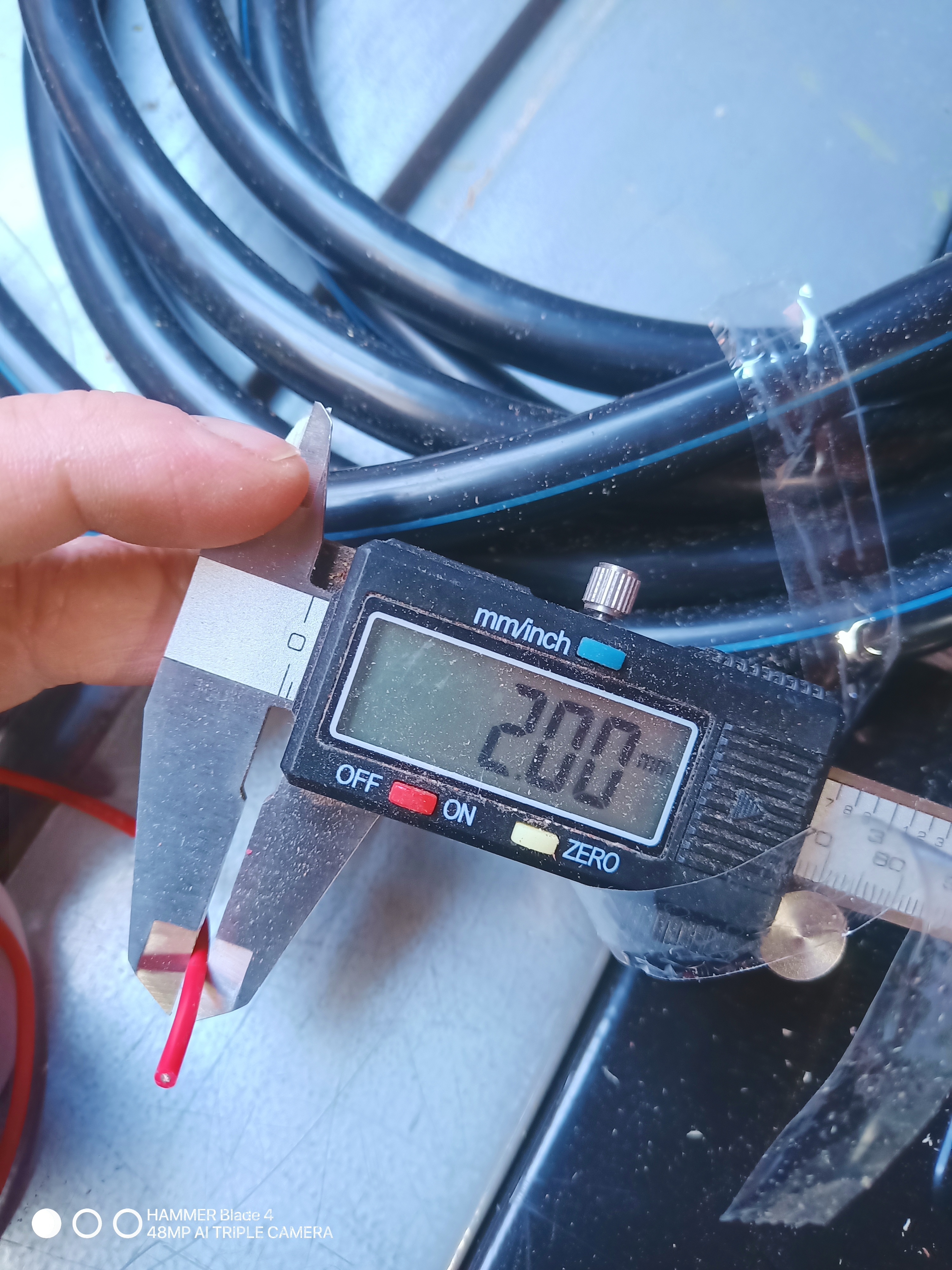

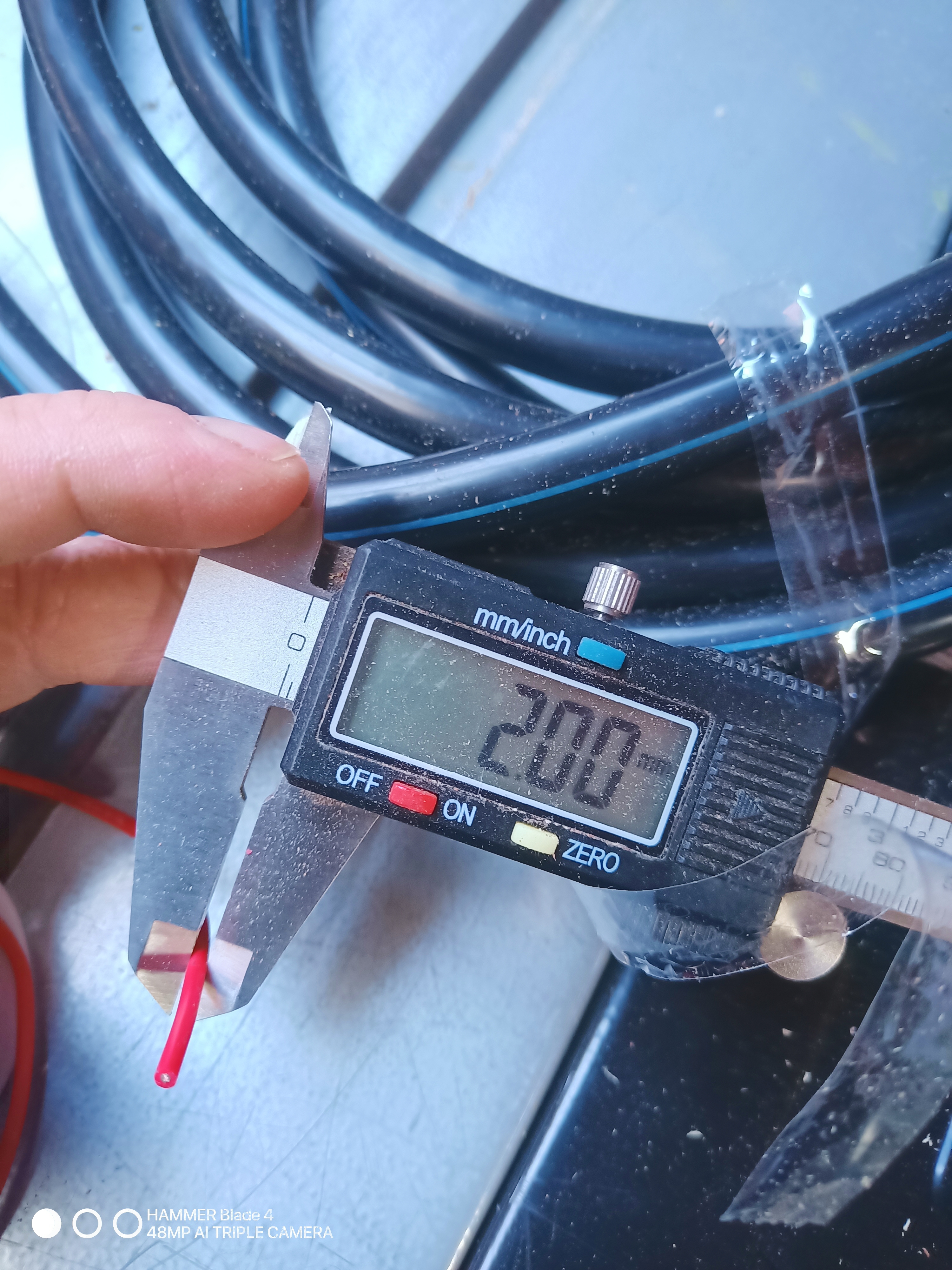

pour les mesure qui suivent le 200 c'est pour les fils achetés et 274 c'est pour les fils d'origine sachant que j'ai pris le diamètre avec la gaine mais comme il fait froid je n'y retourne pas

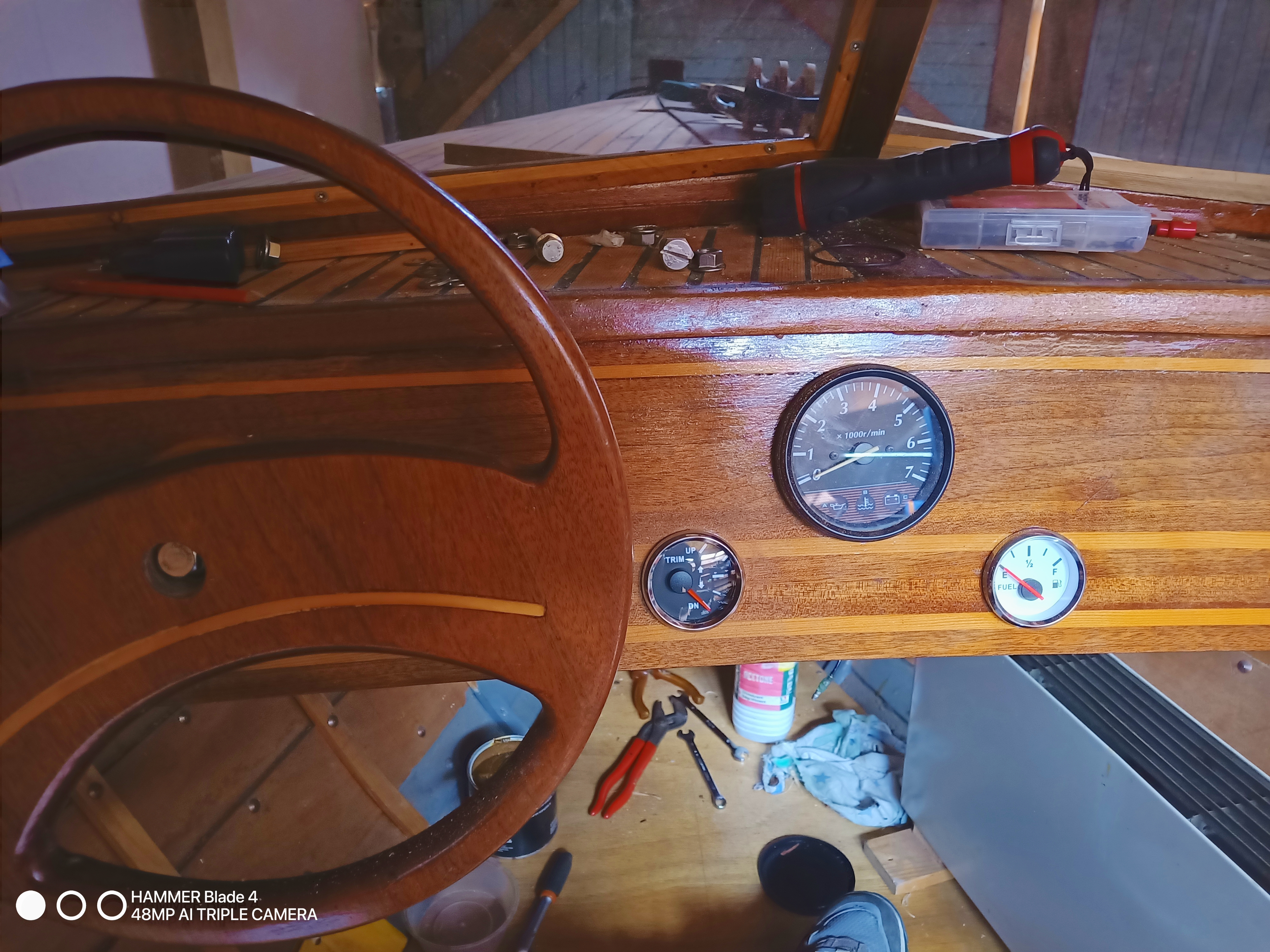

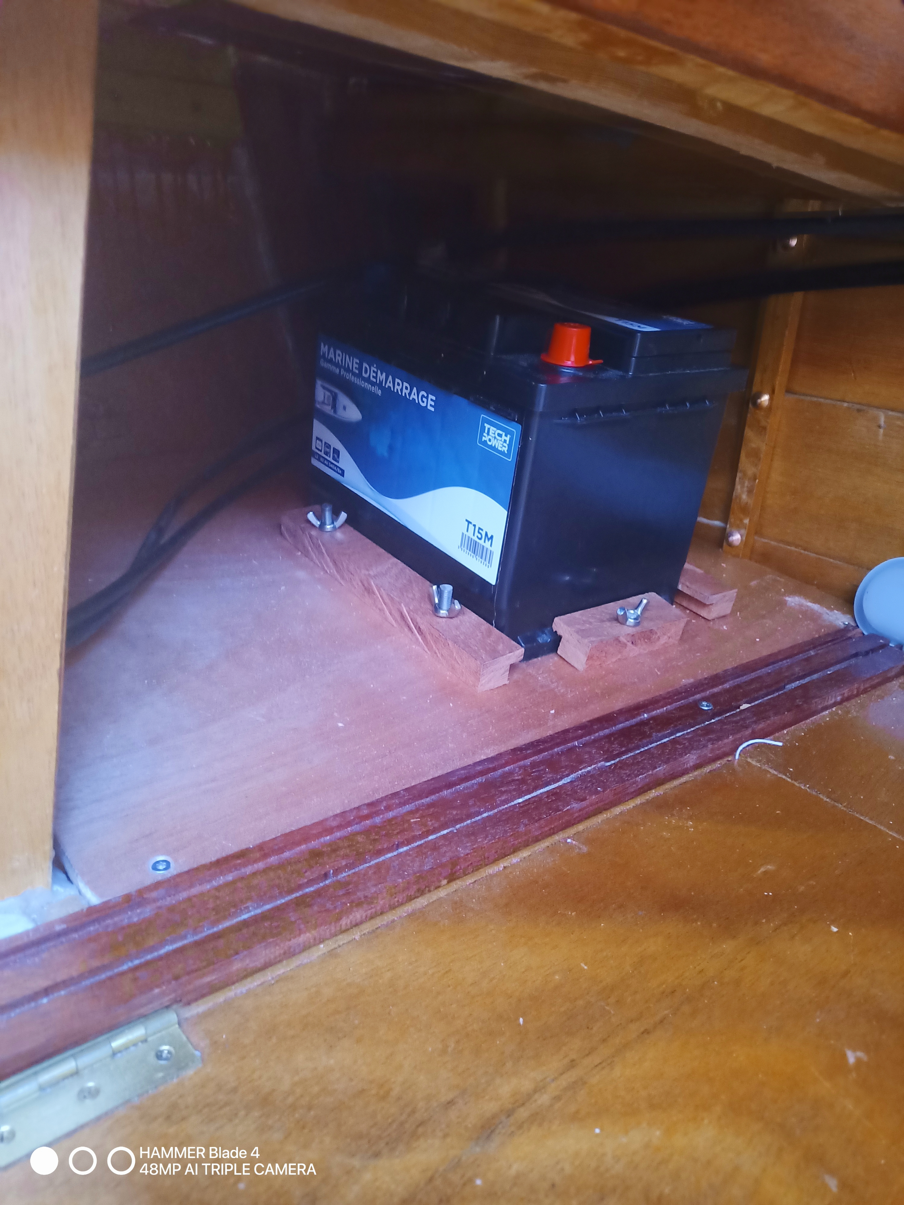

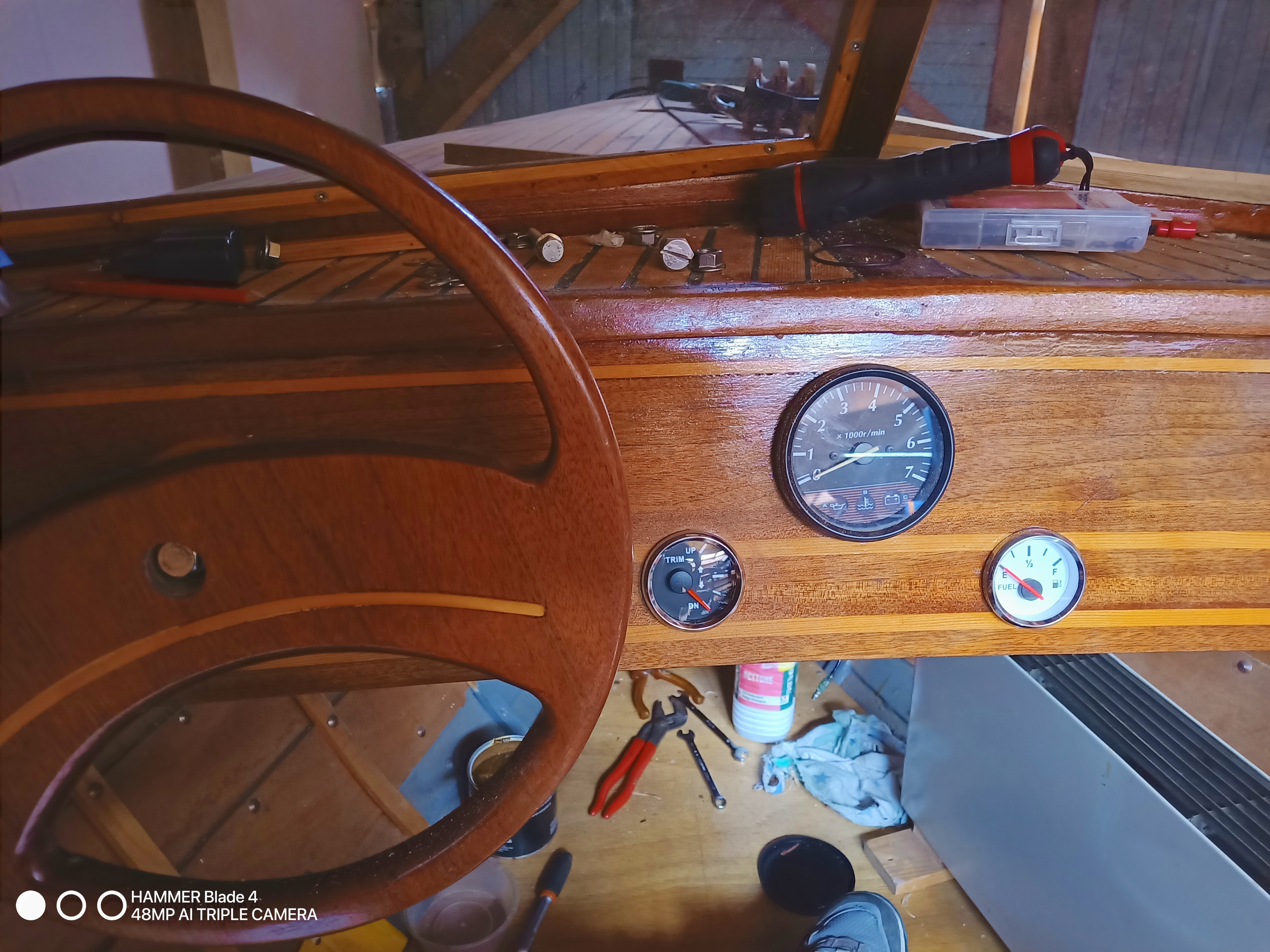

donc mon stresse évacué j'ai pu continuer l'installation les divers éléments de "MARMOT'1"
et là çà tiendra bien.
idem pour la batterie

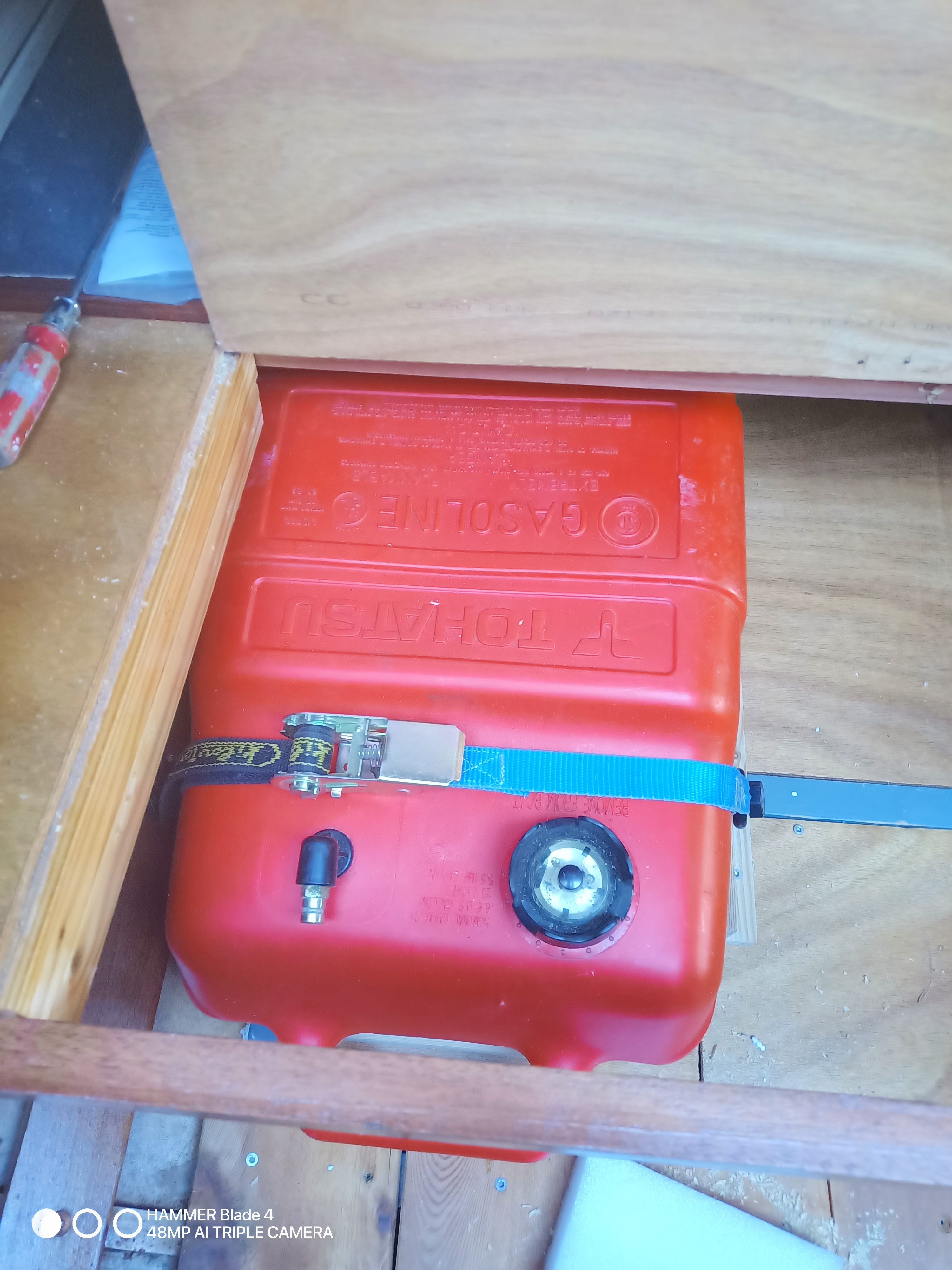

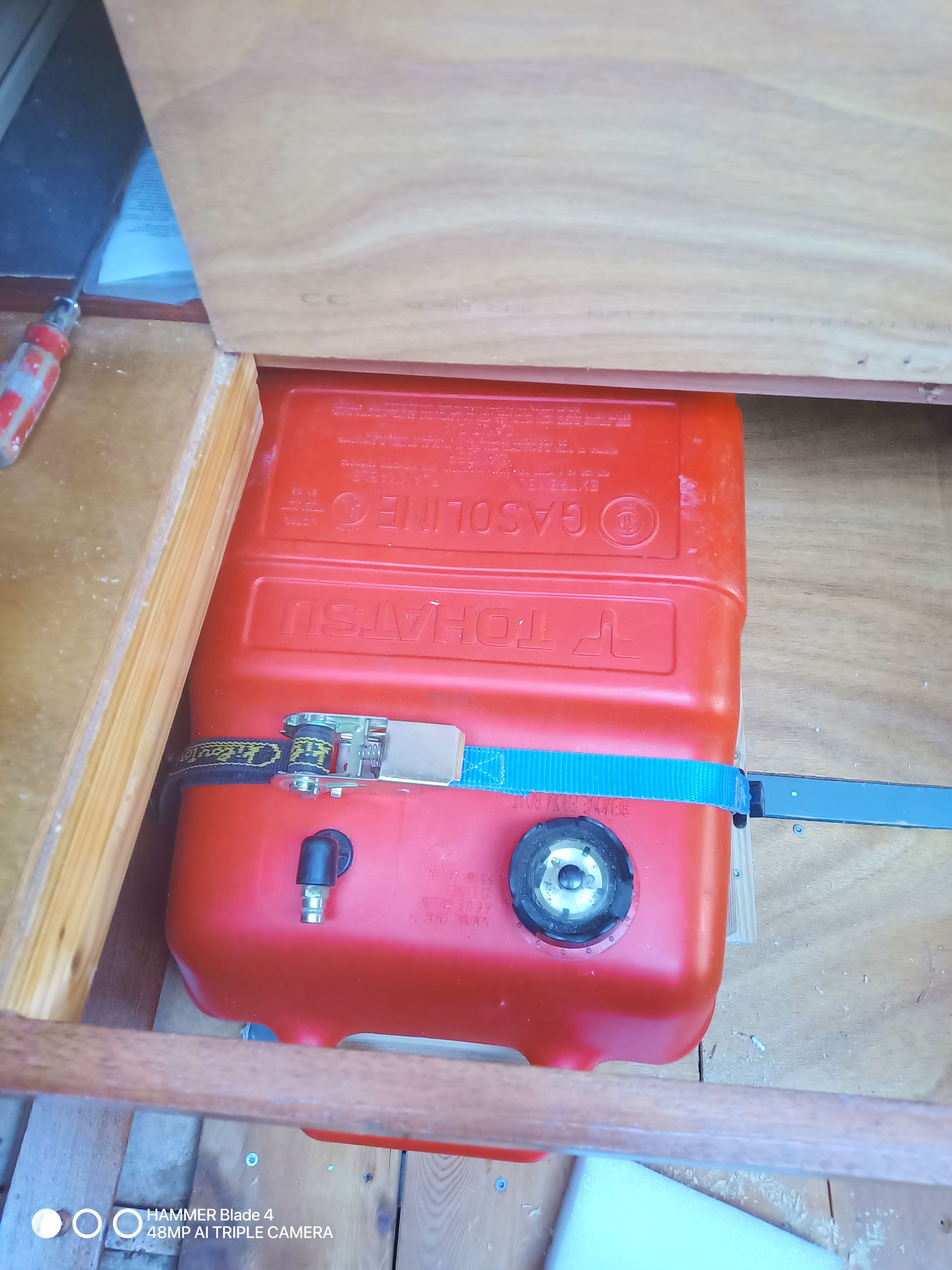

compteur, un Troisième pour le niveau de coco ( cela évitera de lâcher la barre pour aller voir ci on va pouvoir renter :smt005 :smt005 :smt005 ( pas d'inquiétude un jerrican de 10 litres est prévu en +

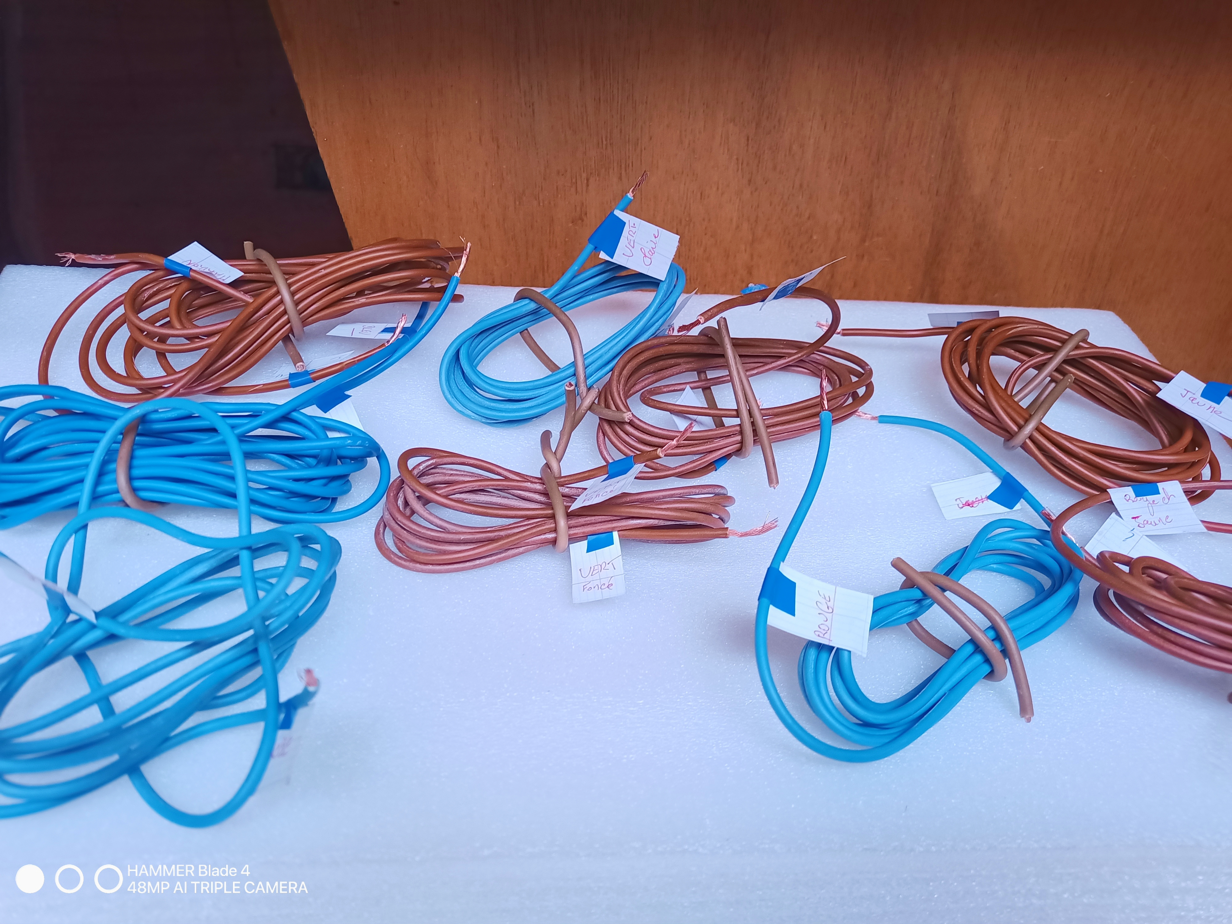

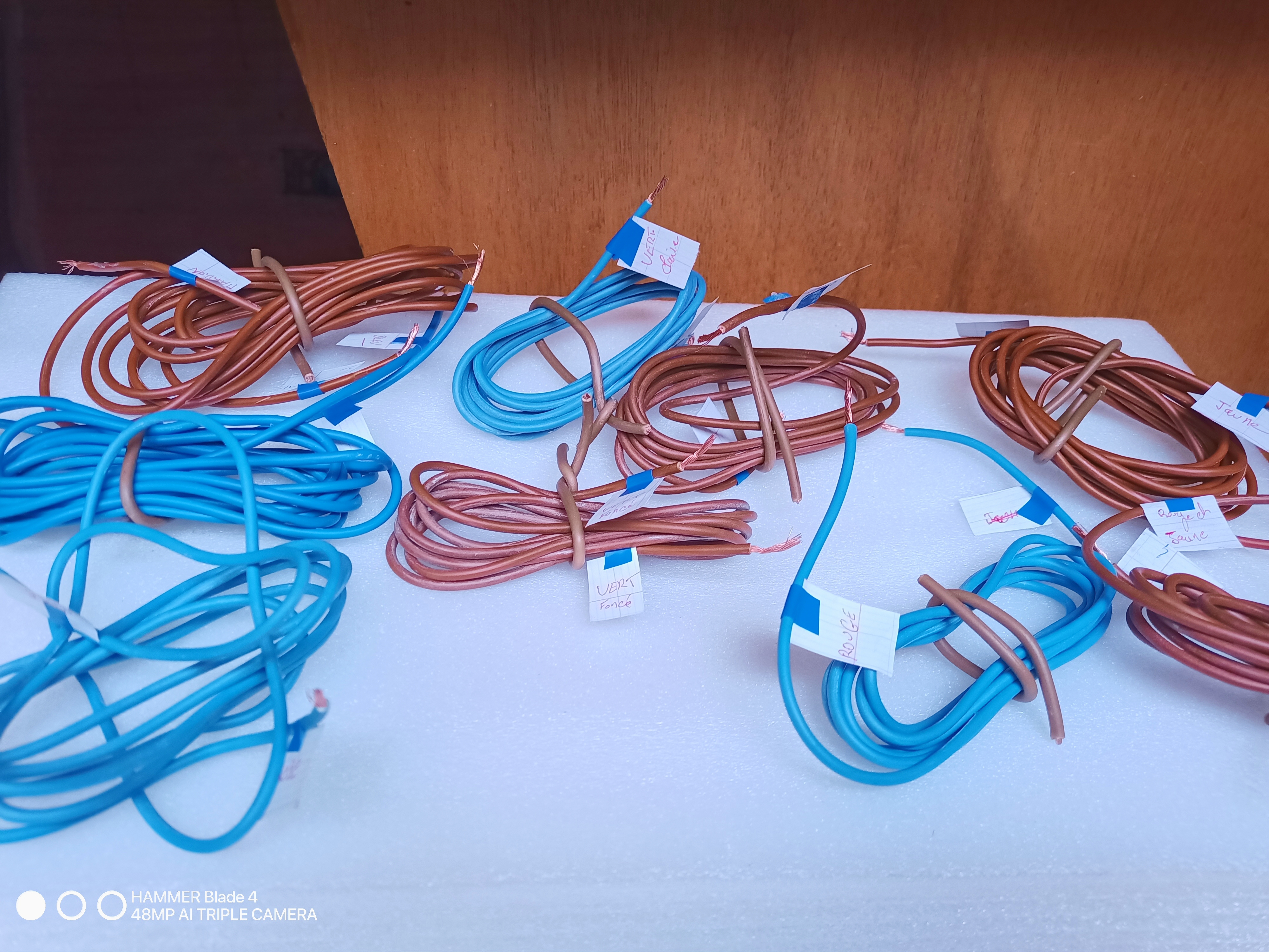

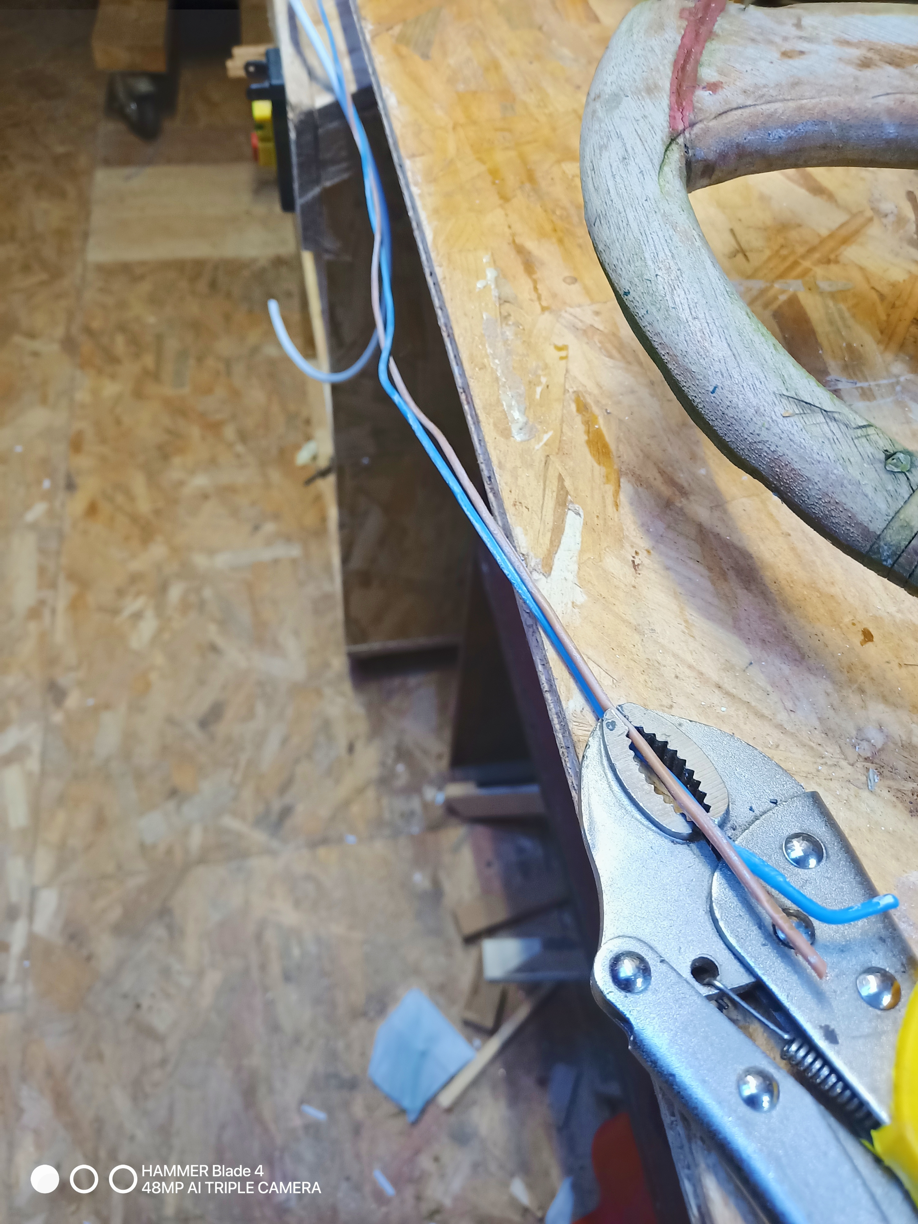

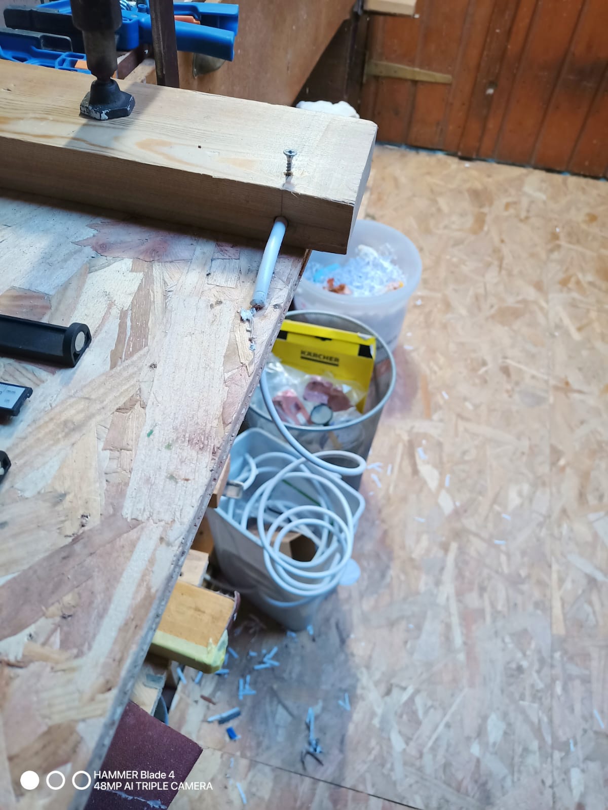

juste pour info j'ai fini par trouver mon bonheur en 3 bobines de 10 m de 2 fils de 1,5mm2 après vérification au pied à coulisse sur un fil dénudés, résultat = 1mm donc je pense que c'est mieux que les 2,5mm2 trouvé hier. Il me reste plus qu' a me mettre à dénuder le câble acheté pour en sortir les fils dont j'aurai besoin :smt032
N'oublie pas de bien repérer les fils aux deux bouts

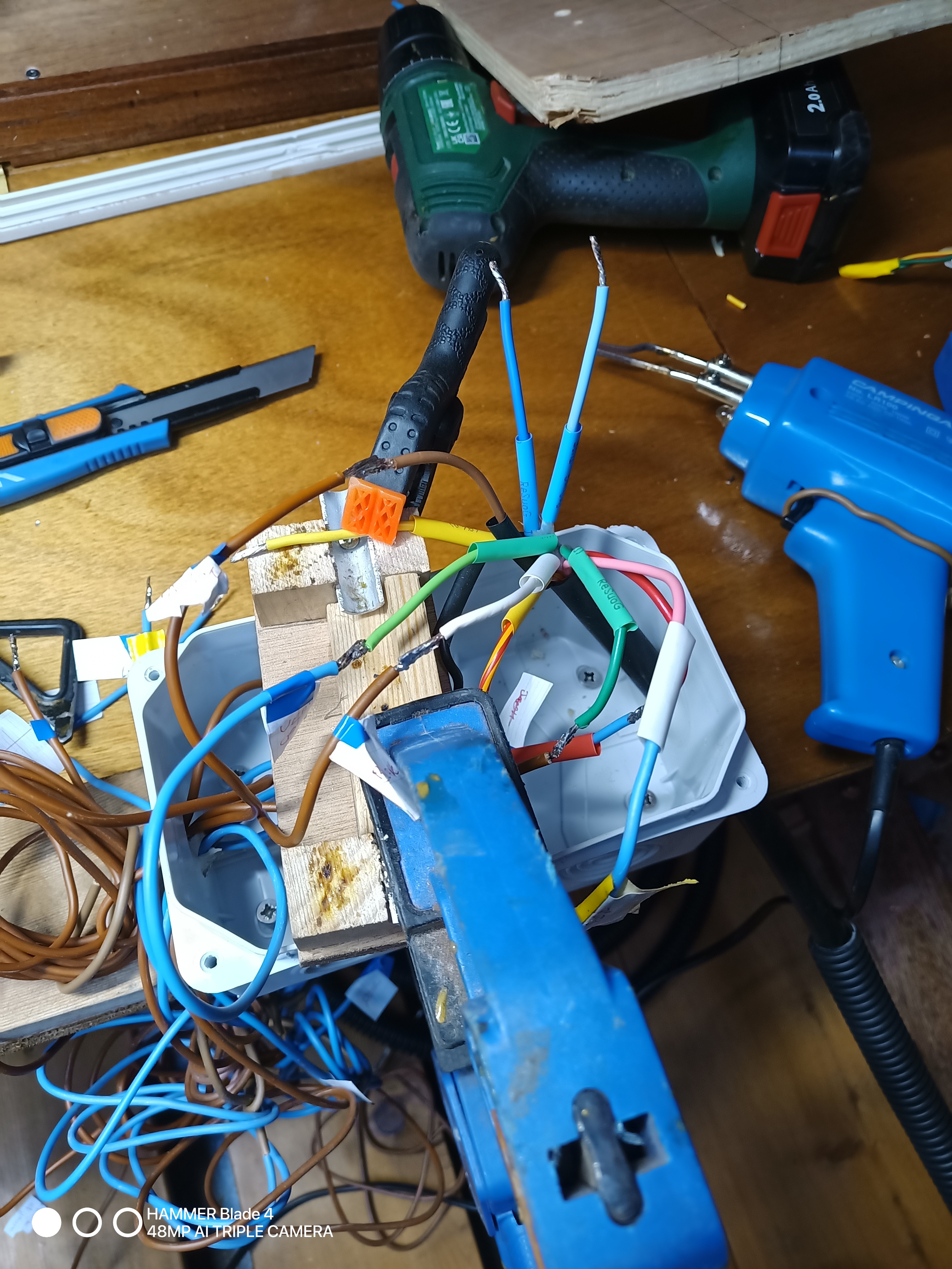

Je ne sais pas ce que vous avez prévu.
Je ferais comme ça (et je crois te l'avoir suggéré).
Tu repères le meilleur endroit pour rabouter ton câble en fonction du jeu dans le système et la possibilité de "cacher la misère" dans des boites étanches.
Tu dénudes le câble sur 20 cm, juste la première peau. Tu regardes les couleurs de fils. S'ils sont TOUS différents, tu les coupes tous au milieu des 20 cm sinon il va falloir bien les repérer.
Selon la méthode de raboutage (soudure ou connexion rapide type wago), soit tu passes des gaines thermo sur chaque fil et sur le gros câble, soit tu mets chaque partie du gros câble que tu viens de couper dans une boite étanche.
Tu raboutes un par un les fils par soudure ou wago, quelle que soit la couleur du fil rajouté mais ce qui compte c'est la section.
Tu soudes et rétracte la gaine thermo ou tu refermes tes boites étanches.
Tu refixes le câble sous le plat bord de Toraka comme ça torakapasser autre chose.

donc je me suis lancé non sans bien réfléchir aux embuches possibles et pour l'instant çà l'air de coller.
car n'oublions pas que la construction amateur c'est sortir d'une galère pour entrer dans une nouvelle :smt005 :smt005 :smt005

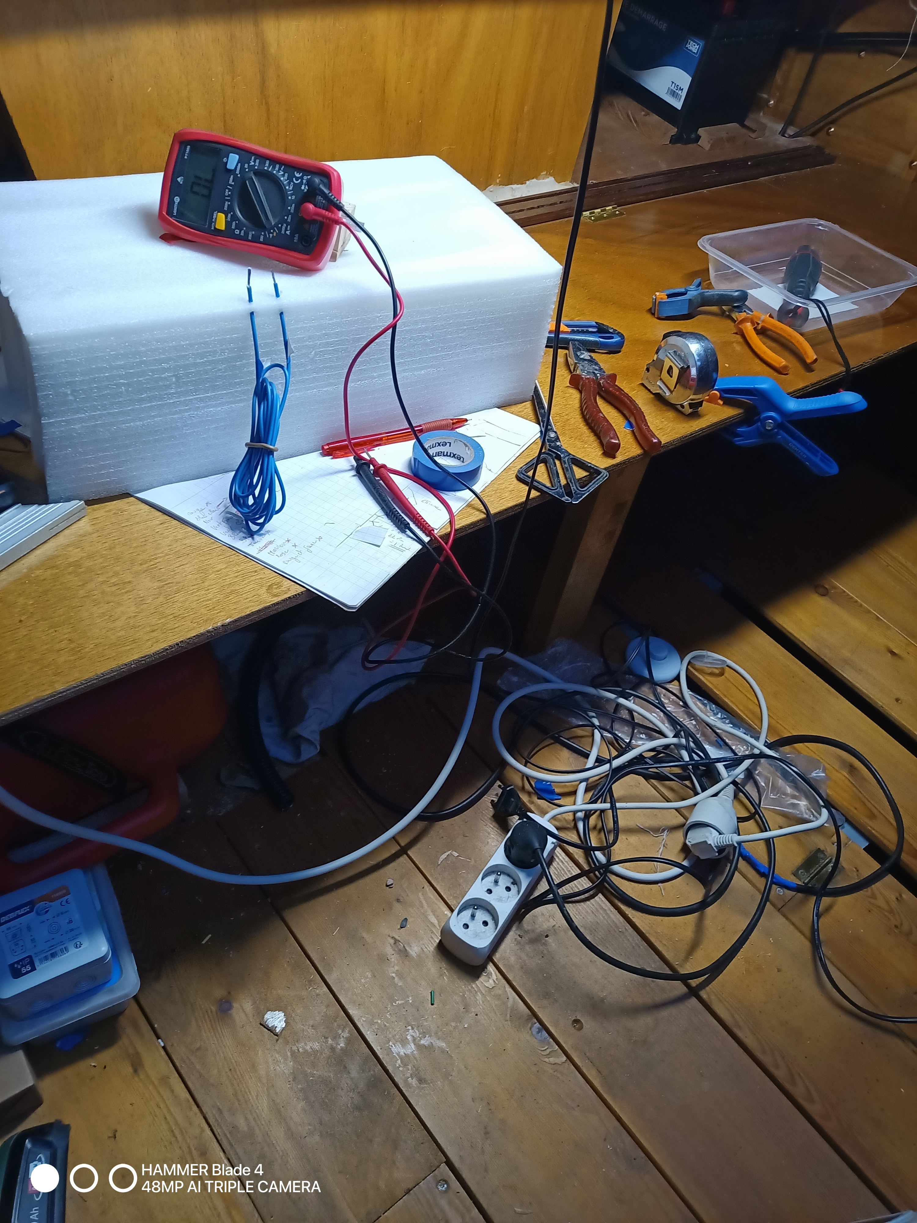

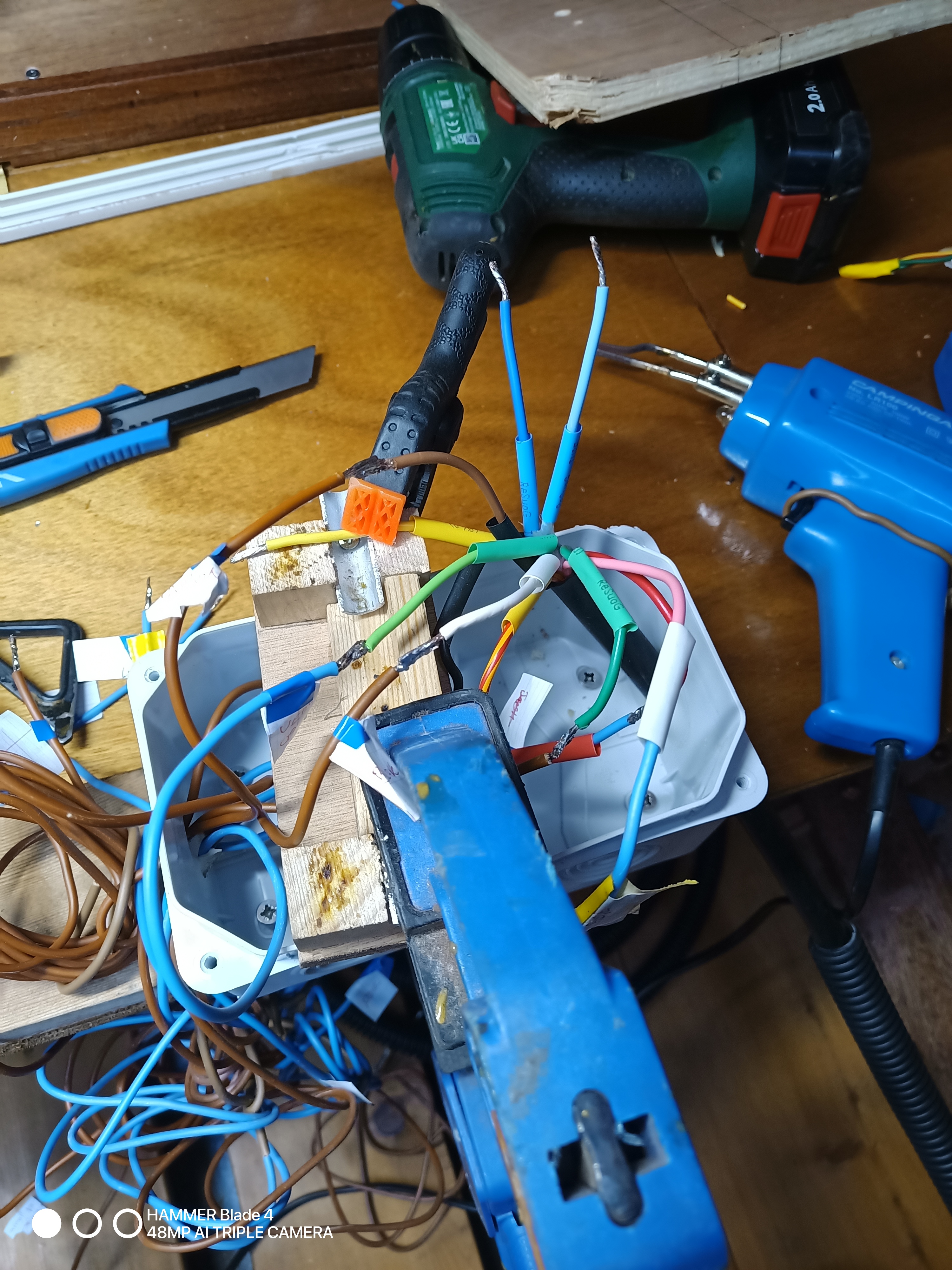

donc en 1) dénuder un câble de deux fils de 1,5mm2 en tronçon de 1,5m donc pour coller il me faut 15 fils
Enrouler les fils, les étiqueter, vérifier la continuité du courant

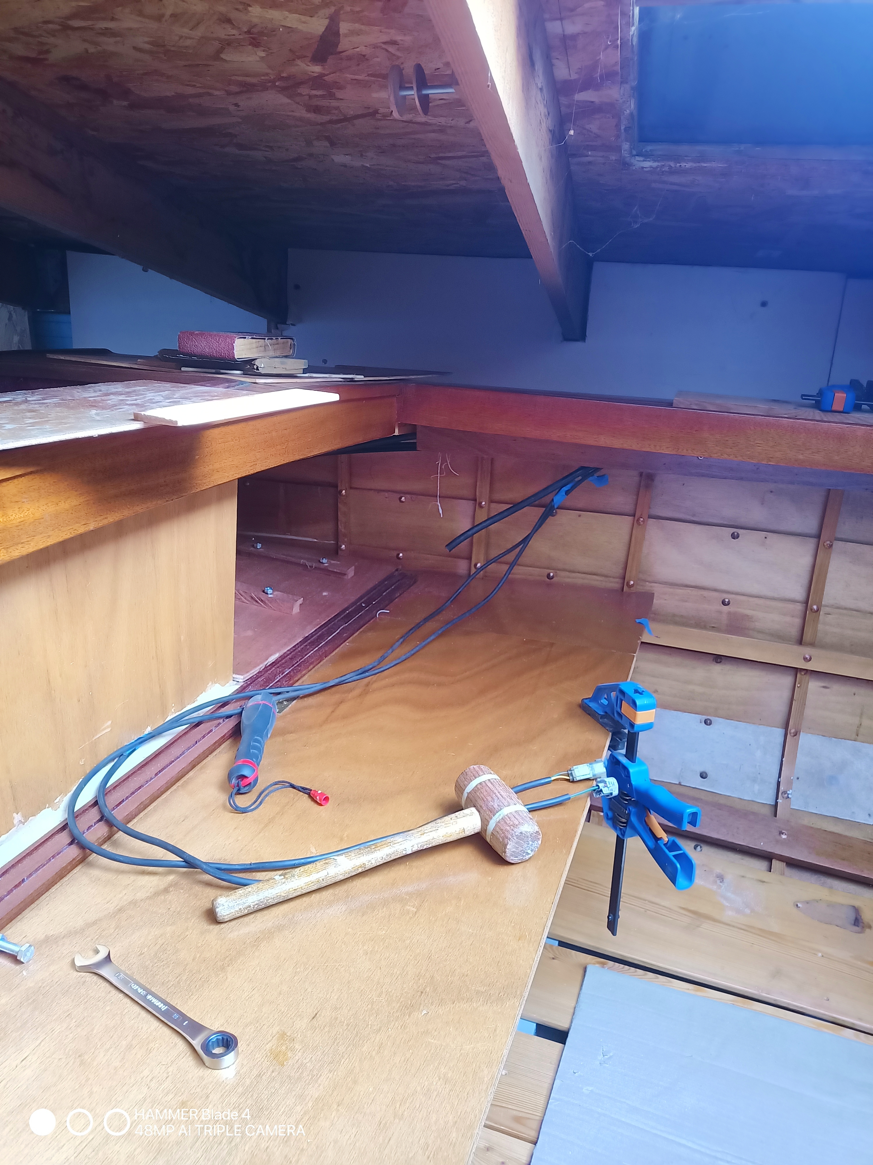

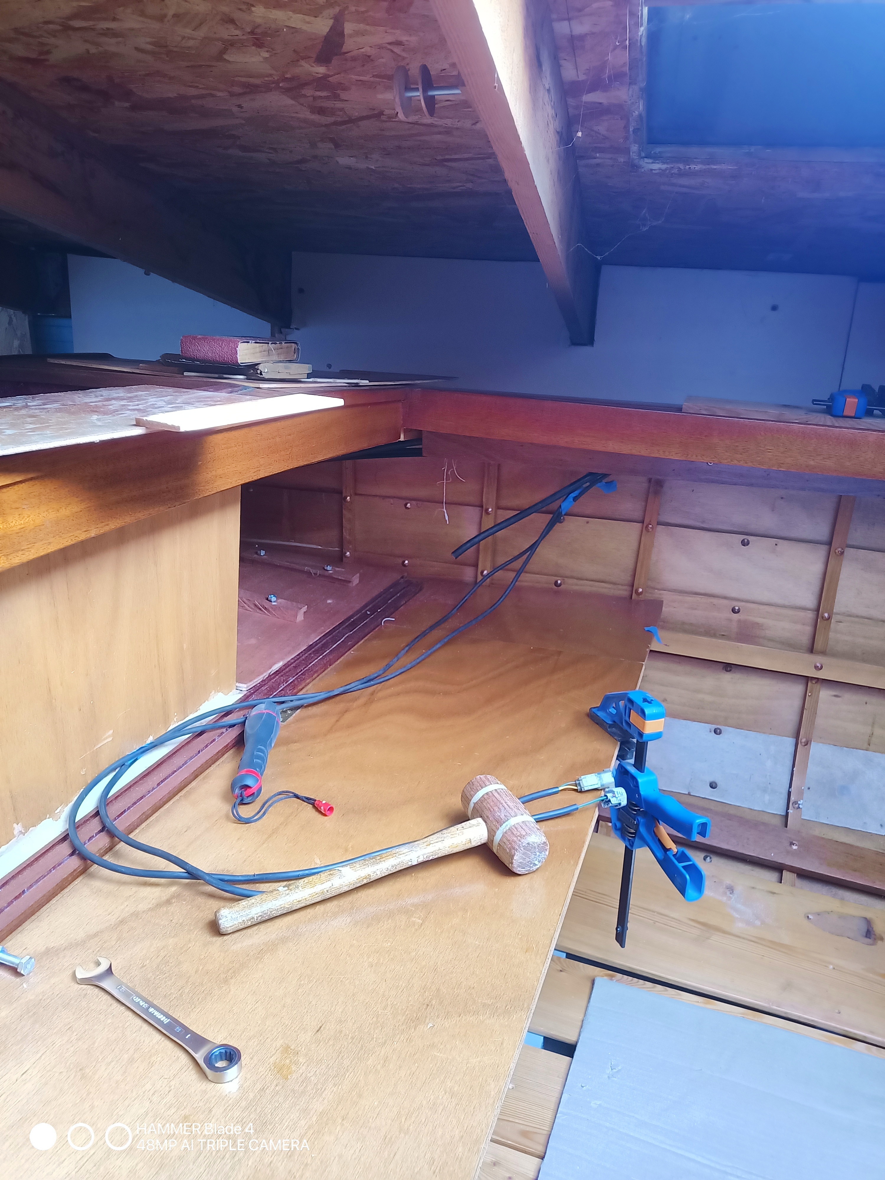

et enfin faire passer tous ces fils bleus et marrons avec leurs étiquettes aux deux bouts, sous la banquette pour les reconnecter à l'autre bout des fils qui eux vont directement au moteur :arrow: :arrow: :arrow:
