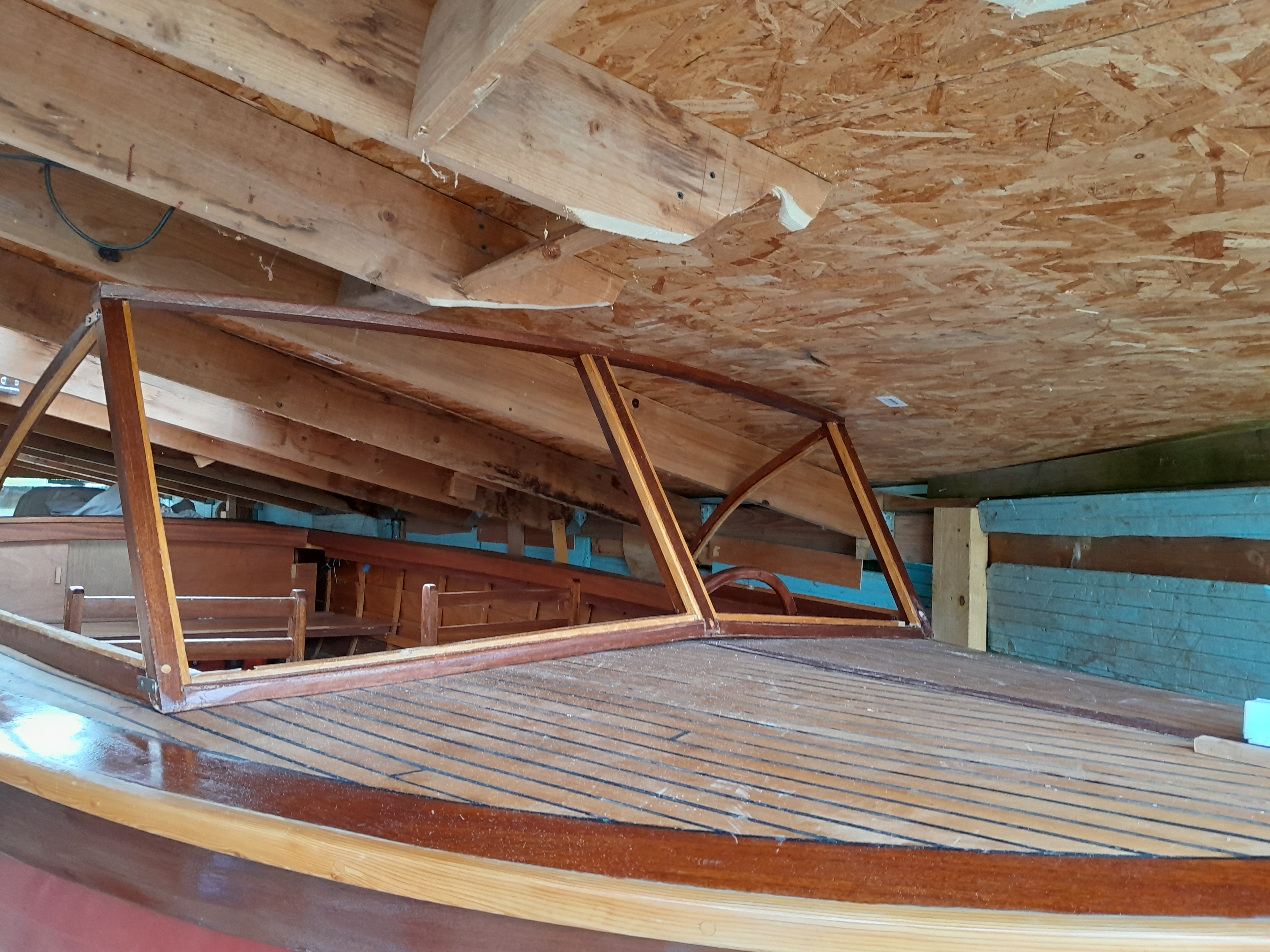

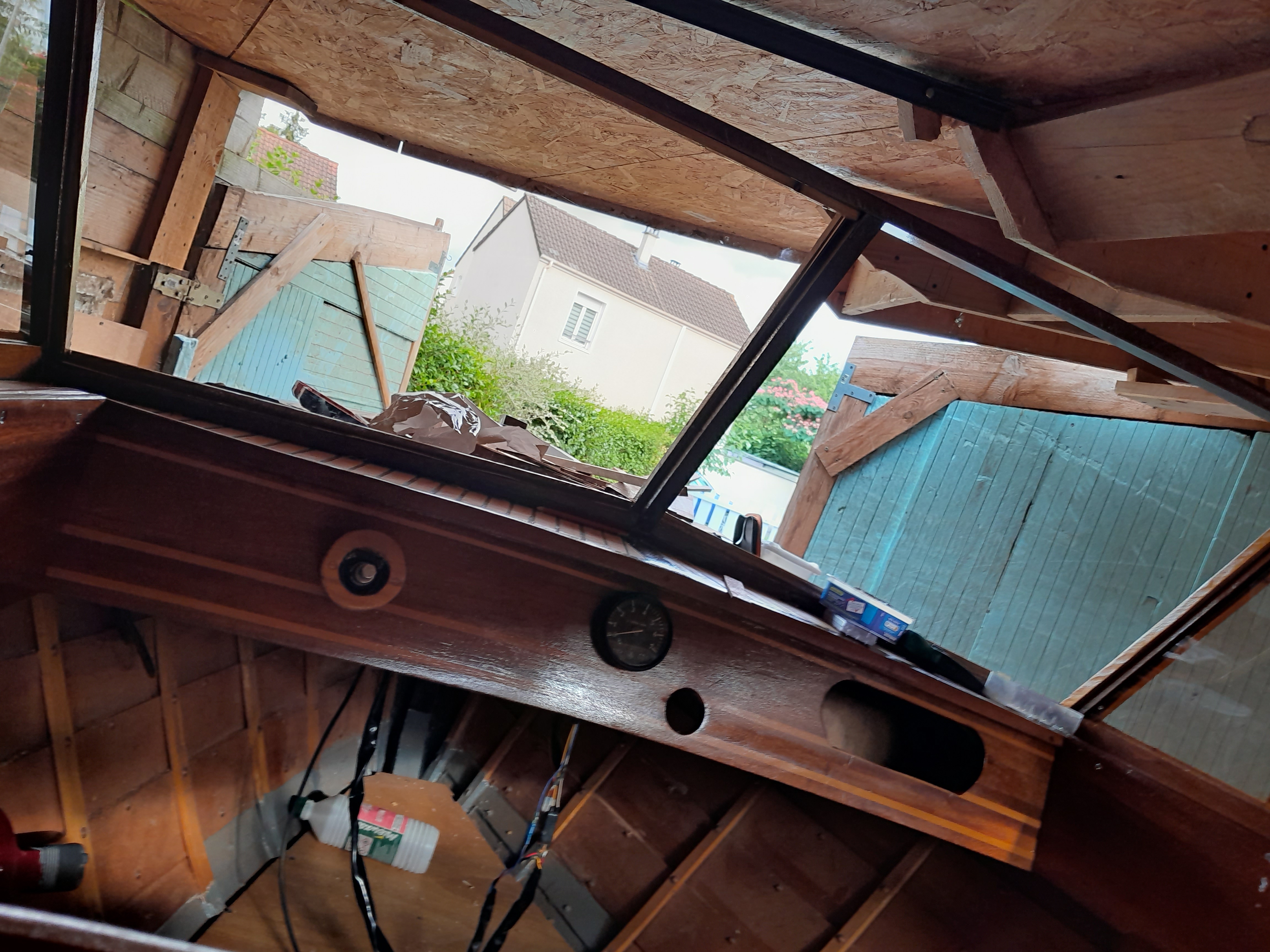

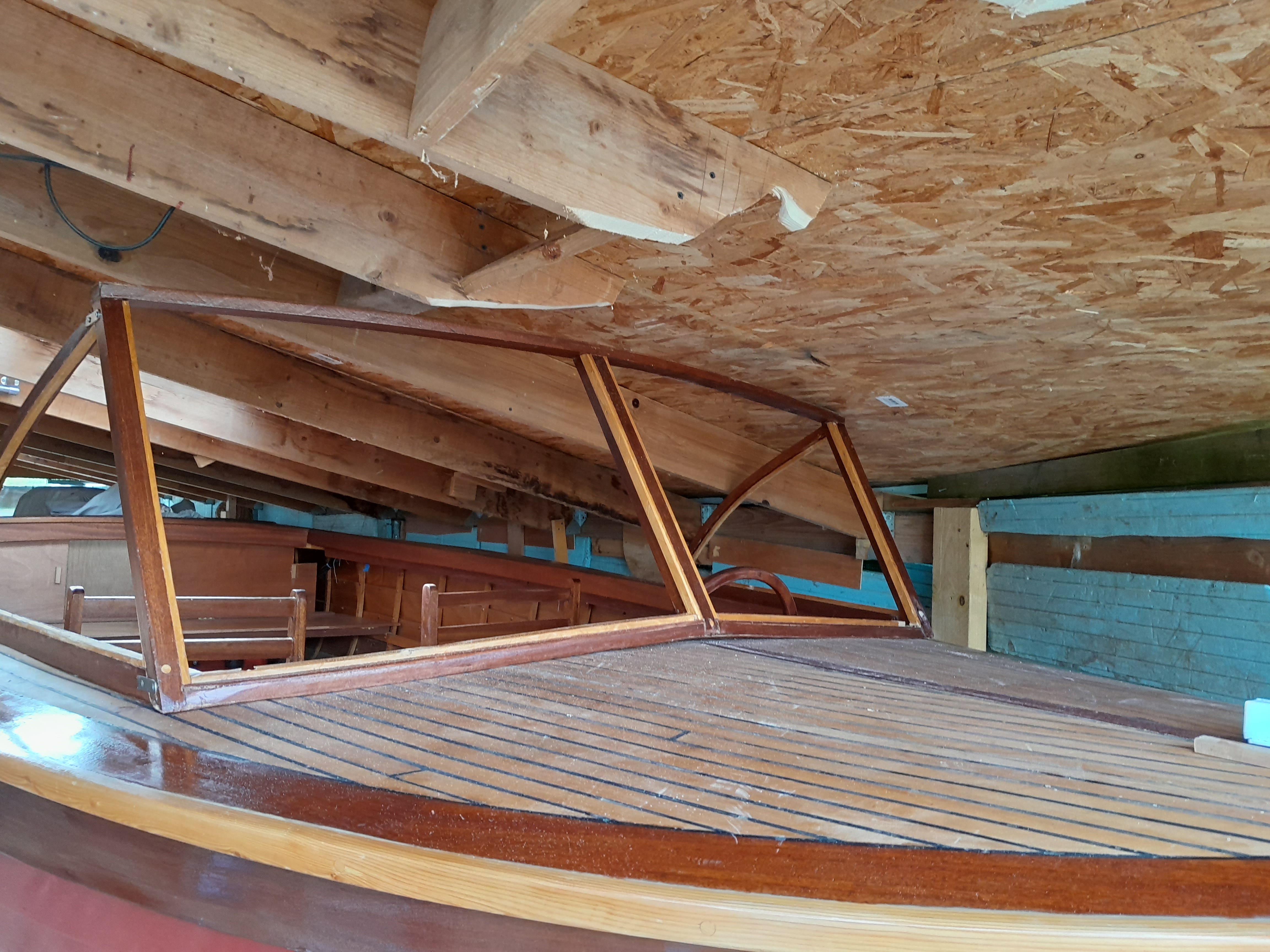

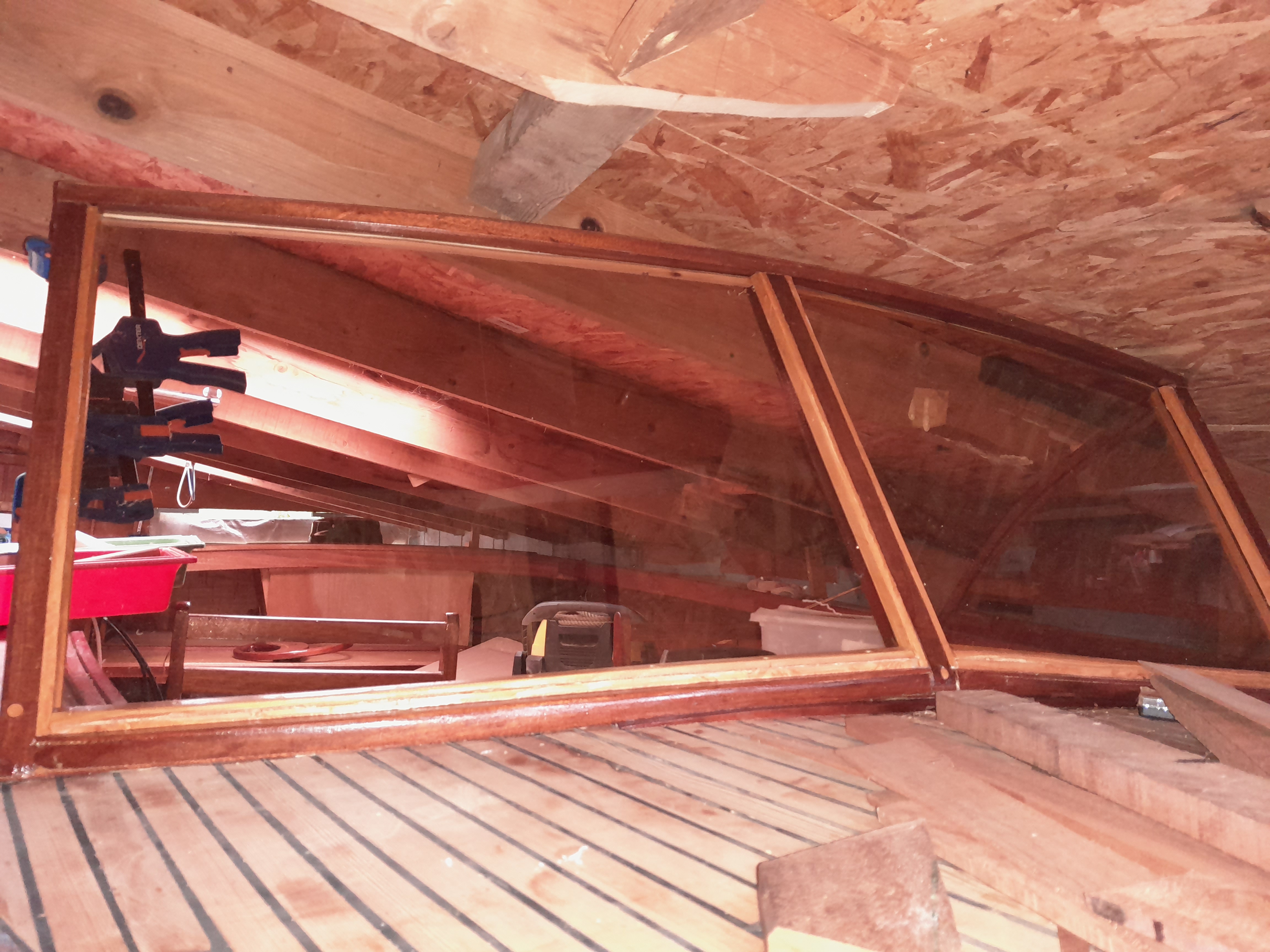

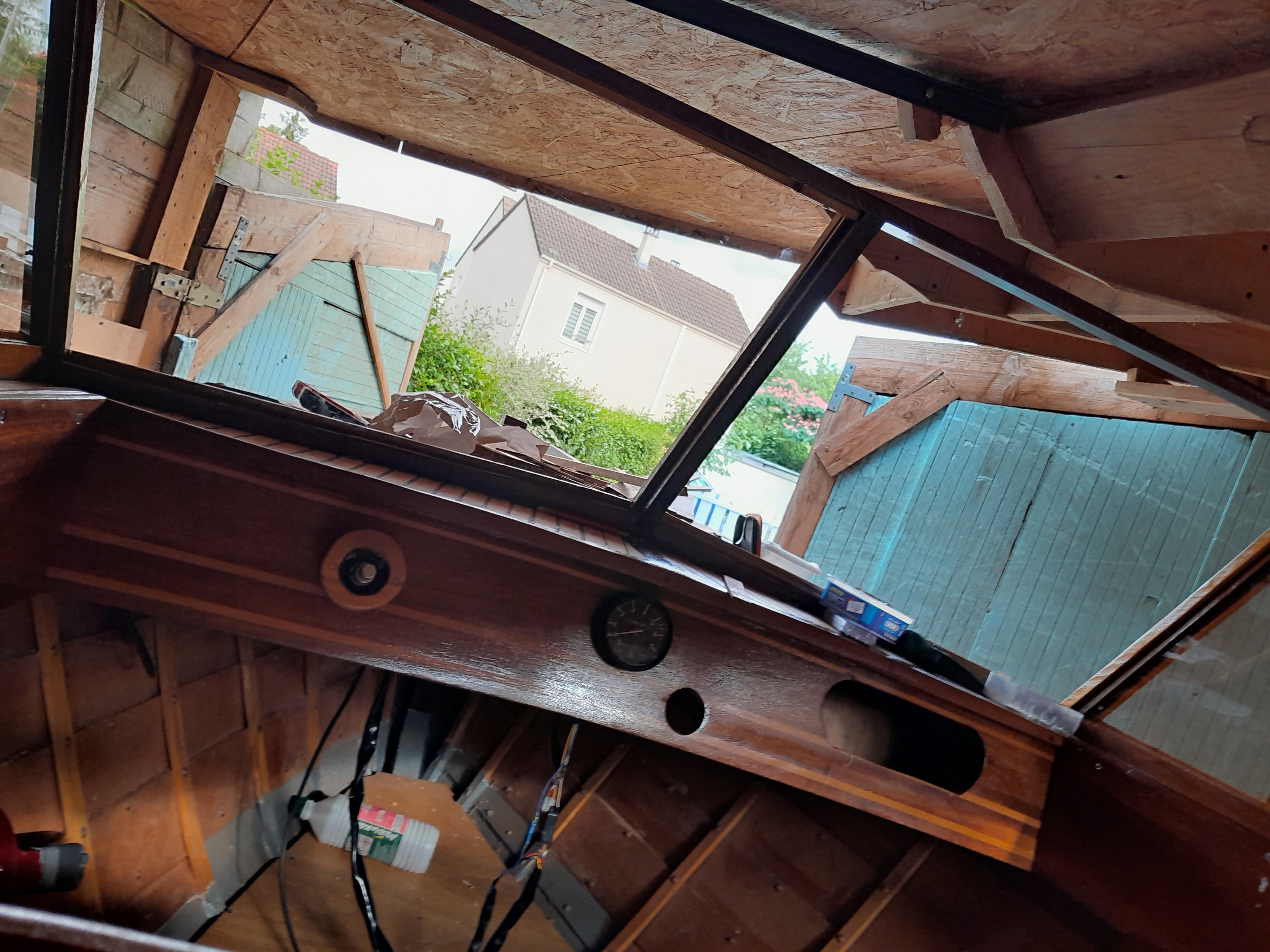

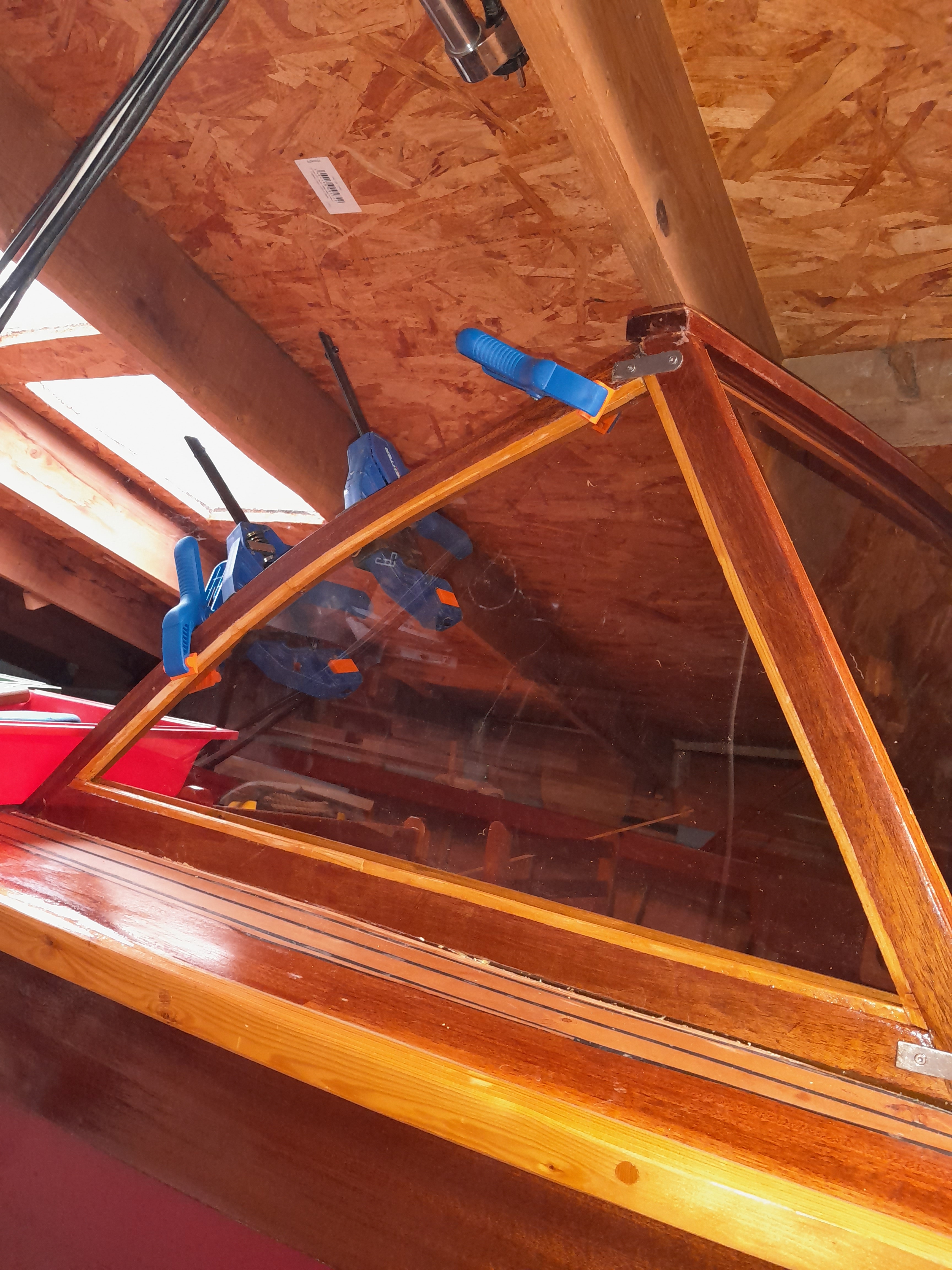

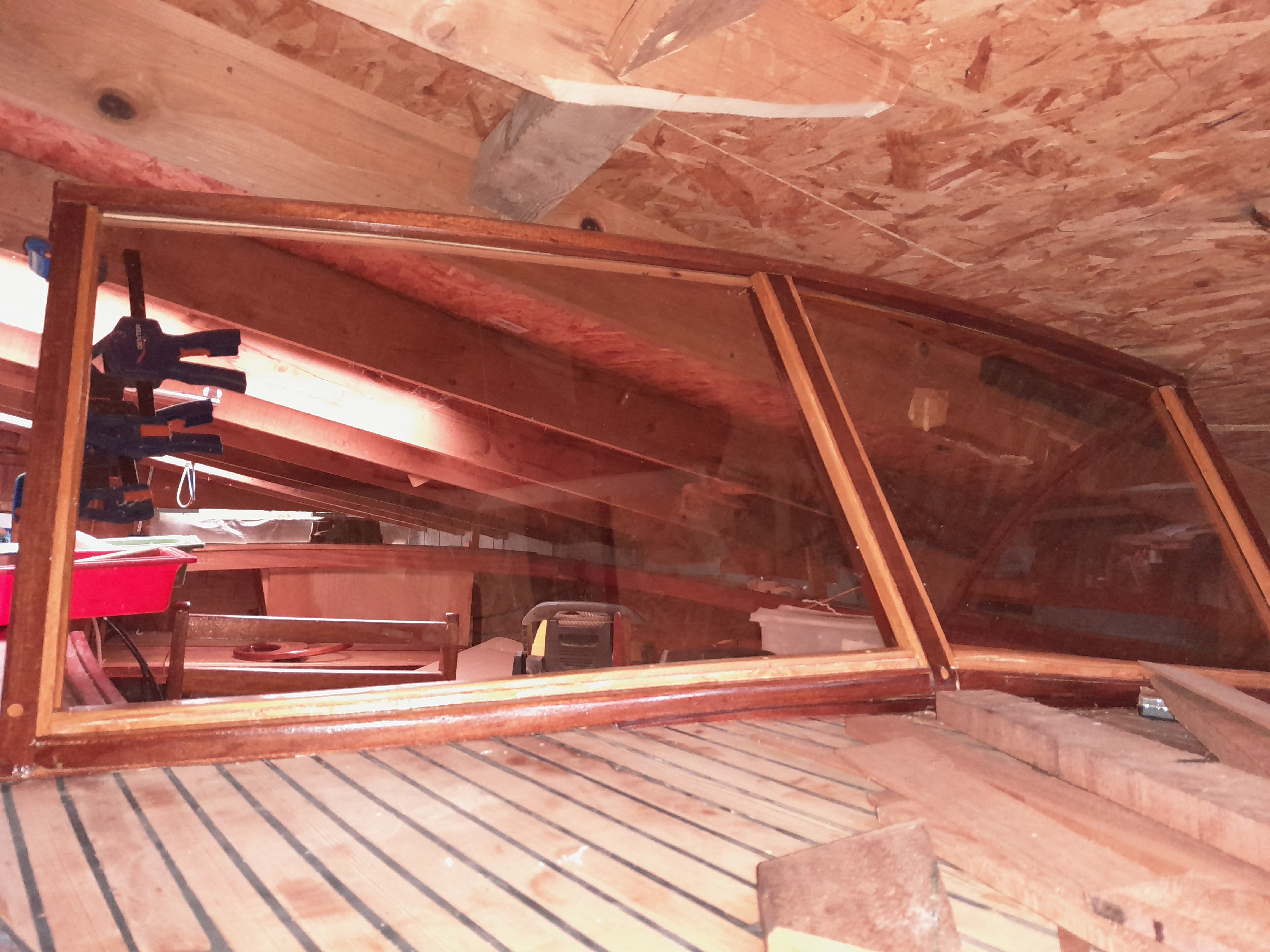

donc je peux publié la presque fin de mon pare brise entièrement fait main et CA CE VOIT
je n'ai pas et loin de là, le talent de certains qui fréquente ce forum, mais je ne vais pas changé à mon âge il est trop tard.
la seule chose qui m'importe c'est de me faire plaisir
et le reste en image sans plexiglas
et là il manque un plexi
à celui qui trouve la partie sans Plexiglas
et là avec les deux posés
finition glace tribord
la mise à l'eau ne sera pas pour 2024 il me reste un truc
a faire donc y pas le feu

Fais toi plaisir, effectivement, c'est le plus important
Il ne doit plus rester beaucoup de choses à terminer, 2025 sera bien l'année de mise à l'eau
Je dirais bâbord ?Marmotte a écrit : 18 août 2024 21:09 et là il manque un plexi![]()
Parce que tu dois encore y intégrer la caméra de recul et le détecteur d'humidité qui déclenche l'essuie glace ?
En tout cas
- Messages : 1657
pas de chance c'était tribord, mais comme ta marque de reconnaissance du bas de page le signale , cela ne m'étonne pas que tu soit le premier à essayé de trouver la réponse
à ton corps défendant moi même j'ai eu du mal à voir, sur la photo.

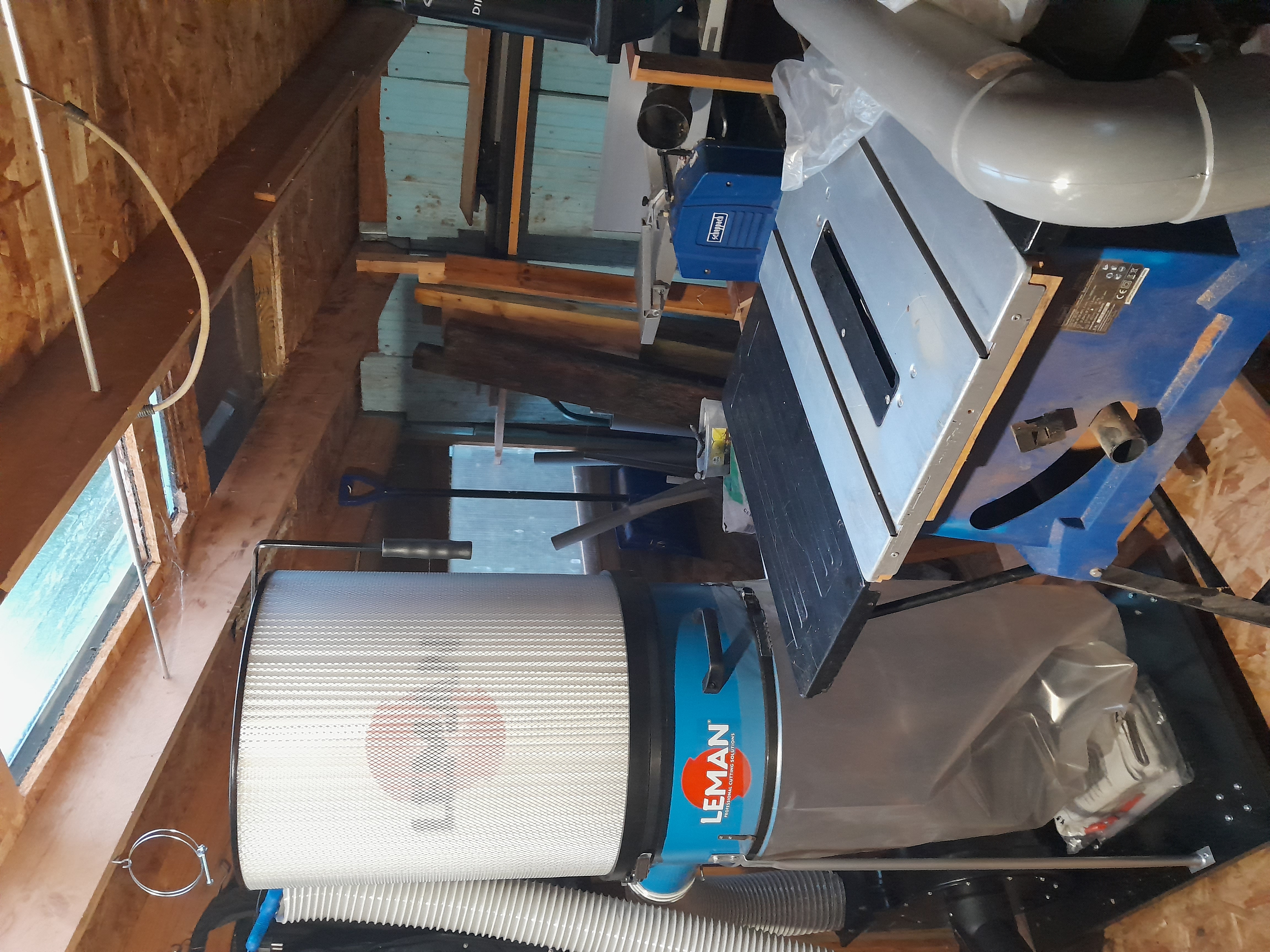

mais mon anniversaire est presque là et donc le me suis offert avec l'aides de mes 4 enfants un outils qui était devenu presque indispensable pour mes problèmes respiratoires. comme dirait mon copain optimiste si je n'ai pas d'accident je sais que je partirait par manque de souffle. et comme je souhaite, mais ce n'est qu'un souhait, rester encore une petite quinzaine d'année avec d'autres projets en tête j'ai donc opté pour CA.
à lui tout seul il vaut plus que ma rabo-dego, ma scie sur table et ma circulaire réunis, mais il chope les copeaux et filtre jusqu'a 1micron gage d'augmentation de longévité.
à nos âges on ne s'offre que les plaisirs qui durent voir qui font durer.
- Messages : 3675
un bon aspirateur est indispensable dans tout atelier de menuiserie.
A la fois pour absorber la poussière (donc il faudrait pouvoir l'adapter à l'électroportatif) et pour aspirer les copeaux avec certains outillages (toupie par exemple).
Bon investissement
Bon investissement

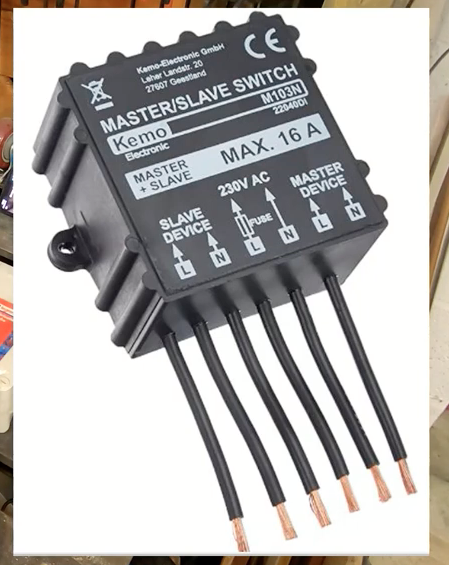

- Messages : 1657
a ce propos mon autre aspirateur est équipé d'une prise asservie, c'est a dire que quand je branche mes outils portatifs dessus, lui même branché sur la prise de courant, il se met en marche dès que j'allume ma perceuse, défonceuse, ou ma scie circulaire bref.
mais ce gros truc LEMAN prend surtout les copeaux mais n'a pas ce système.
Alors une fois la bête installée je me suis inquiété de chercher un système qui puisse se greffer dessus et j'ai trouvé.
Mais pour ne pas faire d'impaire, j'ai envoyé un mail au service technique pour savoir si le truc en question pouvais convenir compte tenu qu'il acceptait des appareils jusqu'à 16 ampères.
et voici la réponse. " En théorie vous pouvez adjoindre un système type interrupteur maître esclave , mais à la pratique , ça reste à essayer et à vérifier" ((( on crois rêver, et c'est un service technique ))))
bref j'ai répondu: merci de votre réponse rapide,
petite remarque, pour essayer il faut acheter la prise !!!
sans rancune
cordialement
Si quelqu'un à un avis plus tranché, oserai-je dire plus professionnel je suis preneur.

Ce qui est important de savoir c'est la puissance crête absorbée par ton aspi.
Tout appareil électrique a une pointe de consommation de courant importante au démarrage.
Normalement tu dois avoir cette indication sur la fiche technique.
Ton Master/Slave est donné pour 16A soit 3520W.
Ton aspi a l'air puissant et doit bien manger 1500 à 2000W en fonctionnement.
J'ai donc peur que la puissance crête réclamée au démarrage soit un peu forte pour ton interrupteur commandé.
S'il existe, opte pour le même mais en 32A

- Messages : 1657
merci pour ta réponse étayée je vais donc suivre ton conseil.
je te fais confiance et je ne pense même pas la donner aux services soient disant compétents, puisque une fois les fonds encaissés il n'ya plus personne

Si tu as une "bonne" pince ampèremétrique, tu peux mesurer l'appel d'intensité au démarrage.Marmotte a écrit : 24 oct. 2024 10:47
cela dit je ne vais rien faire tant que je ne connaitrais pas la puissance de cet aspi au démarrage et si 16A est suffisant pour ne pas l'endommager.
- Messages : 1657
bon sens mais c'est bien sûr que n'y avais-je pas pensé
