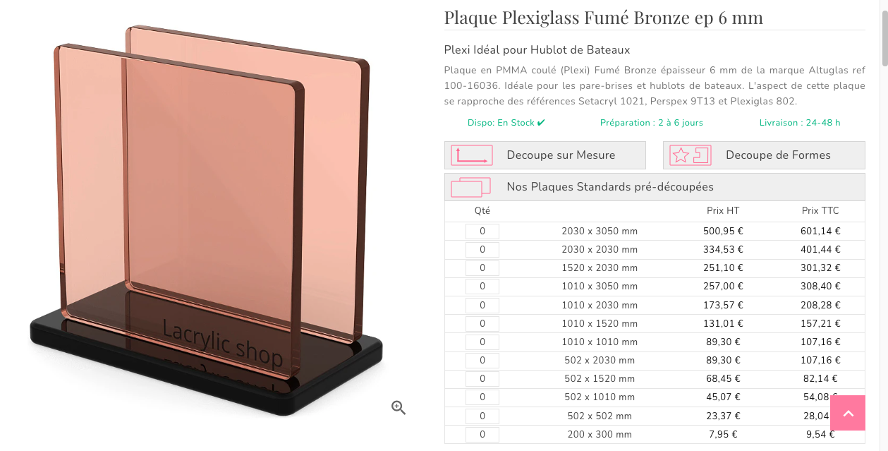

et à ce sujet le Plexiglas semble plus approprié que le polycarbonate qui est plus solide, mais plus sensible aux rayures et en plus le plexi est moins onéreux :!:
des avis seraient bien venus

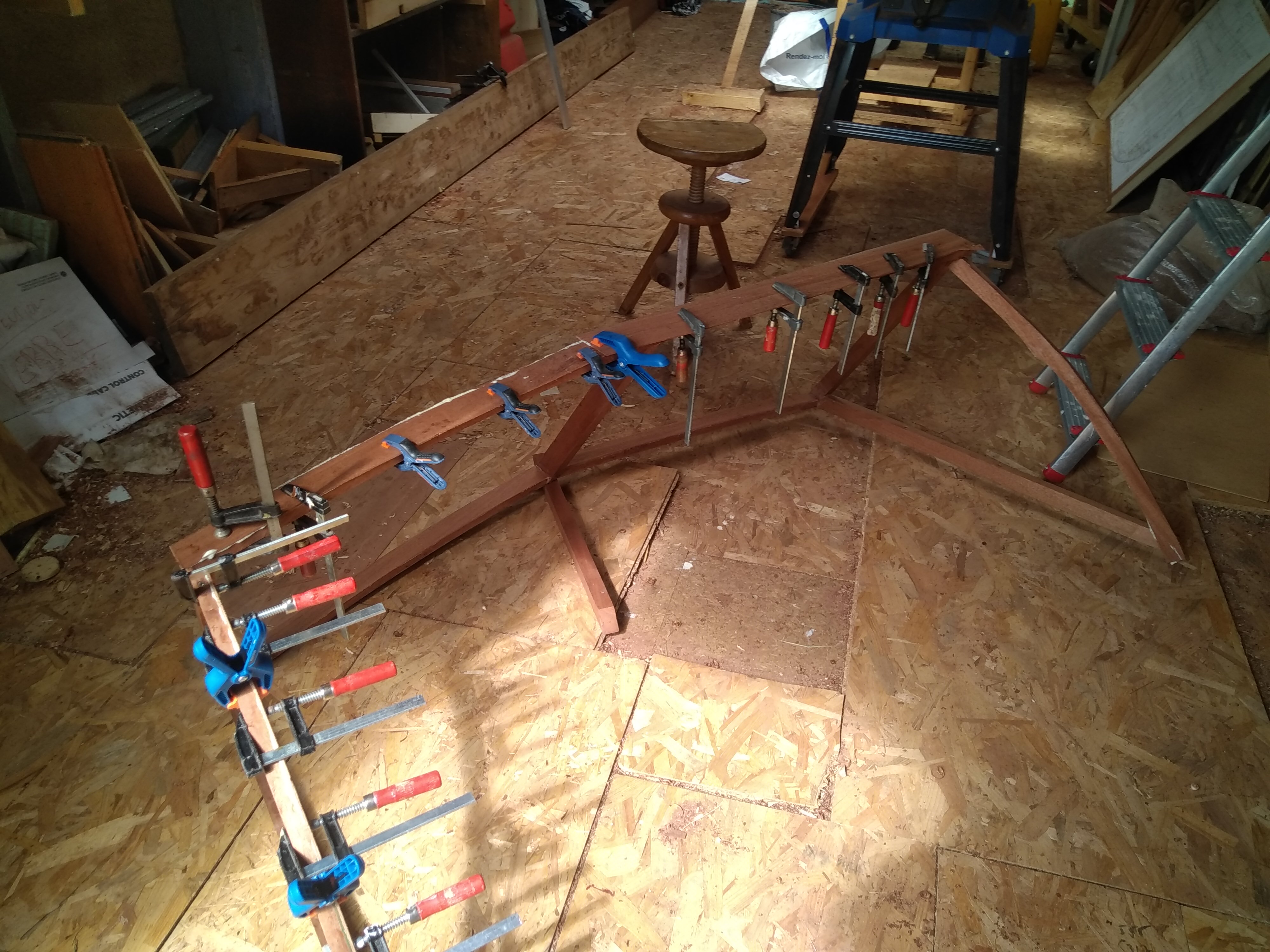

finition de la structure du pare brise, de façon a le rendre suffisamment solide pour supporter le poids d'un "mixologue"
j'avais pensé faire poser le plexi glass PMMA par un pro, mais vu les déboires de certains j'ai oublié.

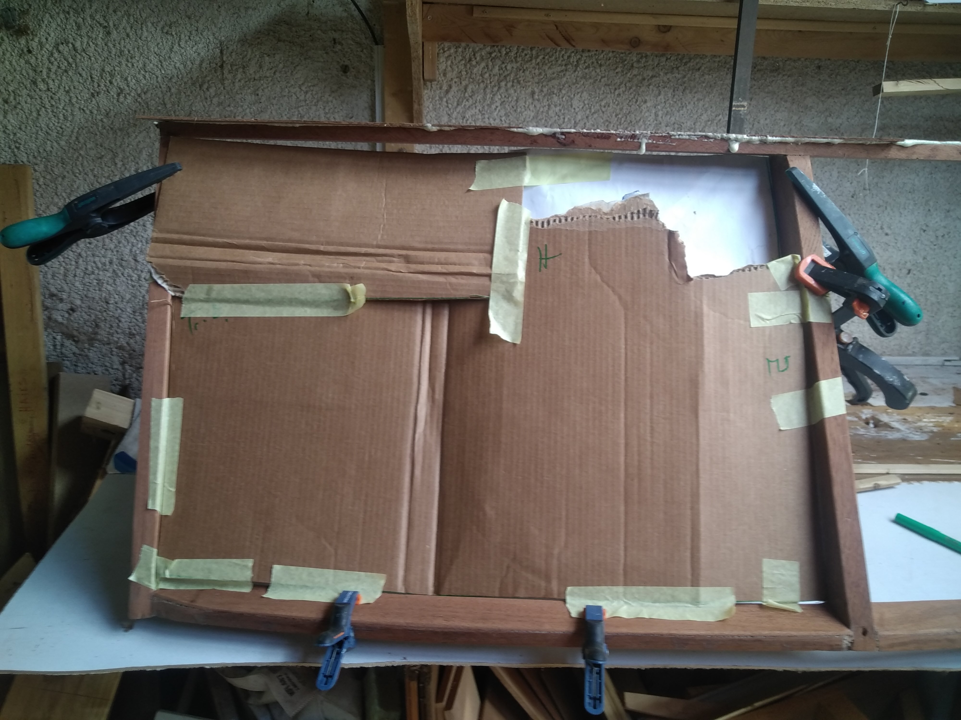

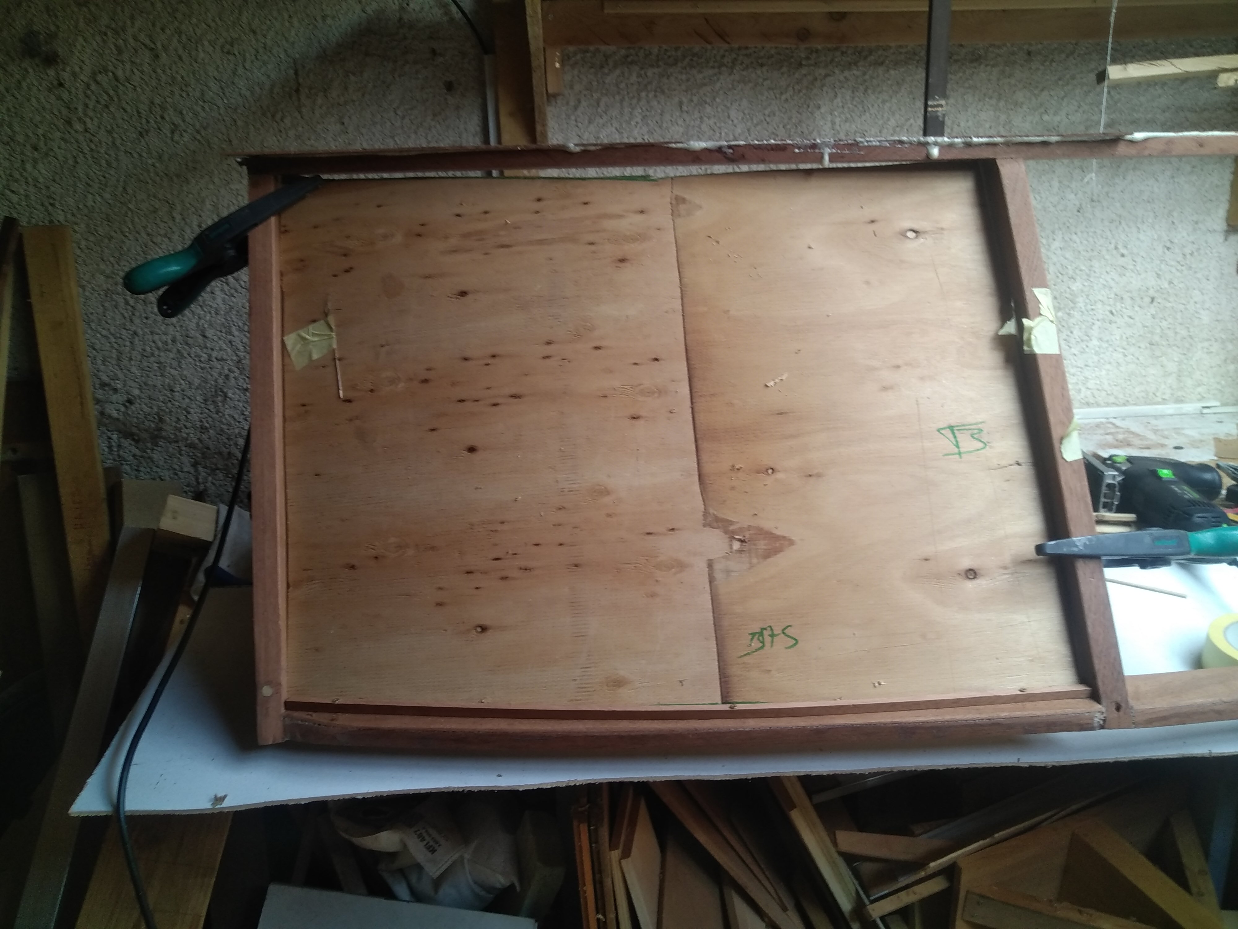

voila un gabarit maison
et çà suite
cet aprem le fait son jumeau en CP de 5mm
la prochaine étape sera du plexi de 6mm bronze clair

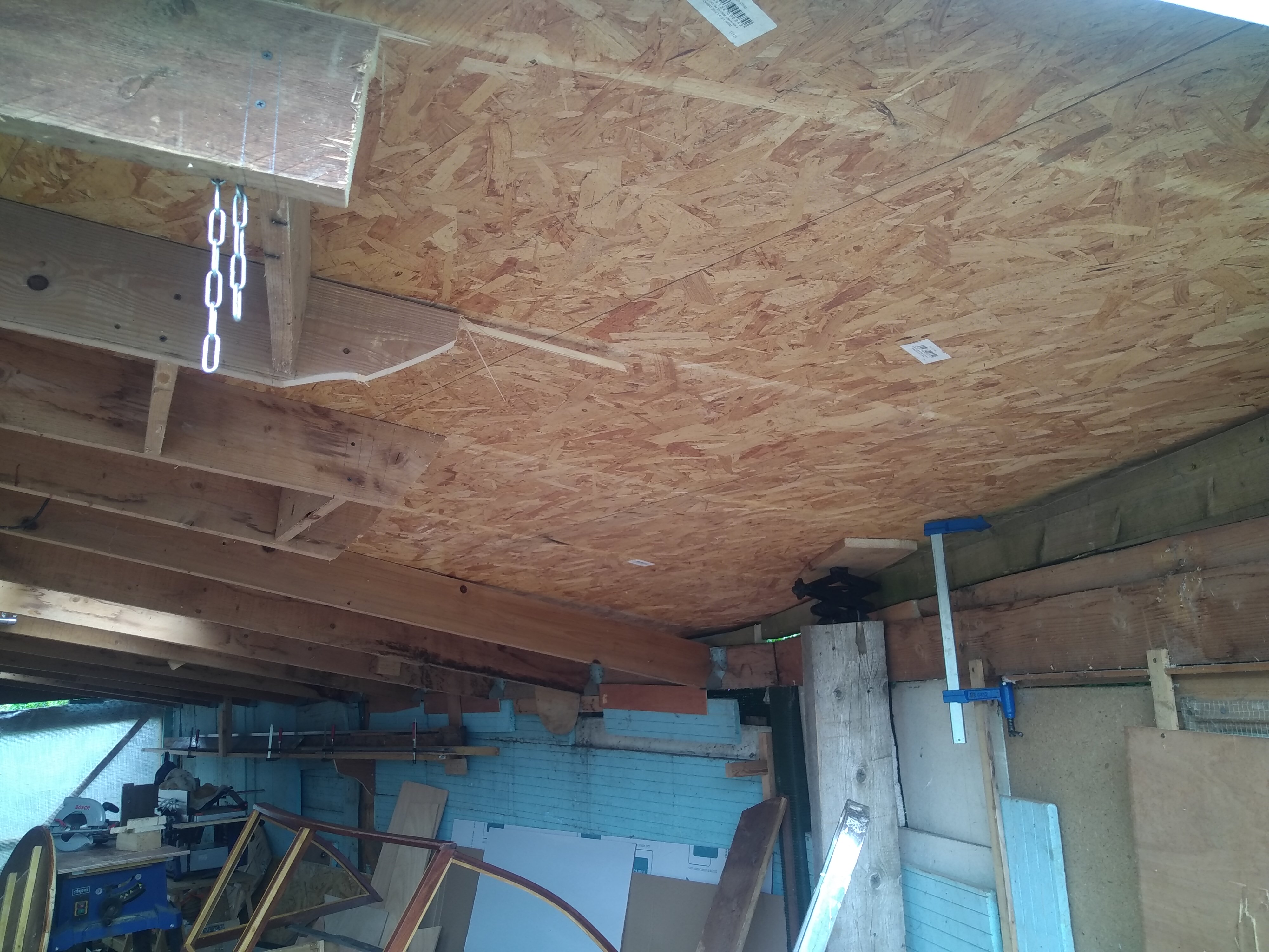

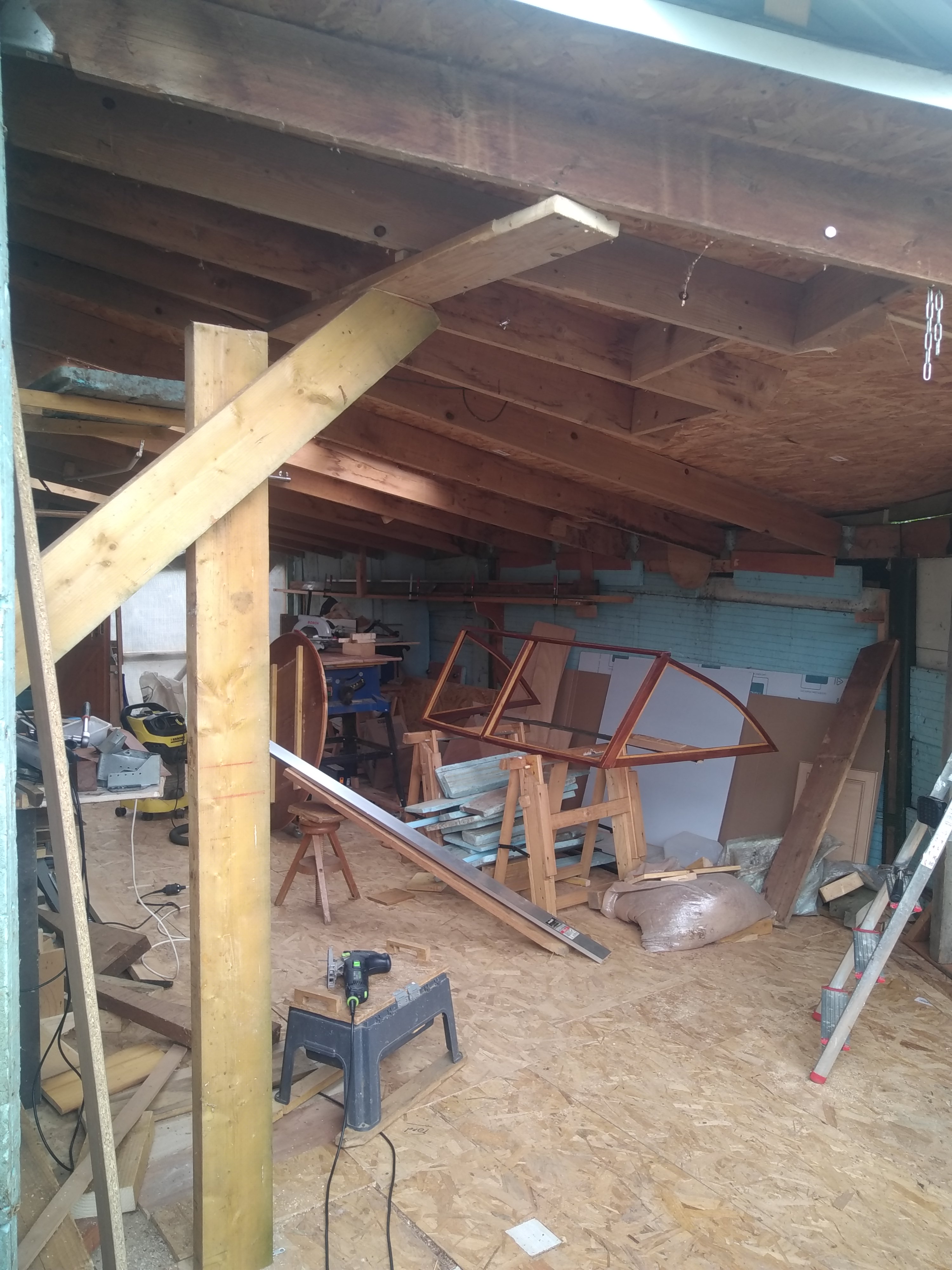

En continuant mes recherches de solutions, pour pouvoir rentrer le canot je plus simplement possible, j'ai laissé tomber le pare brise démontable à chaque sortie du garage, suite à un essais ce n'était pas fiable, pour le coup il faut avoir les yeux en face des trous et avec 6 attaches cela devenait trop contraignant.
il y avais donc la possibilité de placer l'établit de l'autre bord, mais là il fallait tout reprendre à zéro dur dur !!
donc la seule solution que j'ai envisagé avec une certaine appréhension c'était de soulever le toit, voir supprimer quelques poutres mais avec une reprise de force minimum.
c'est donc la solution que j'ai adopté. J'en ai profité pour doubler mon plancher sur toute la surface. j'ai donc un sol de 36mm d'épaisseur.

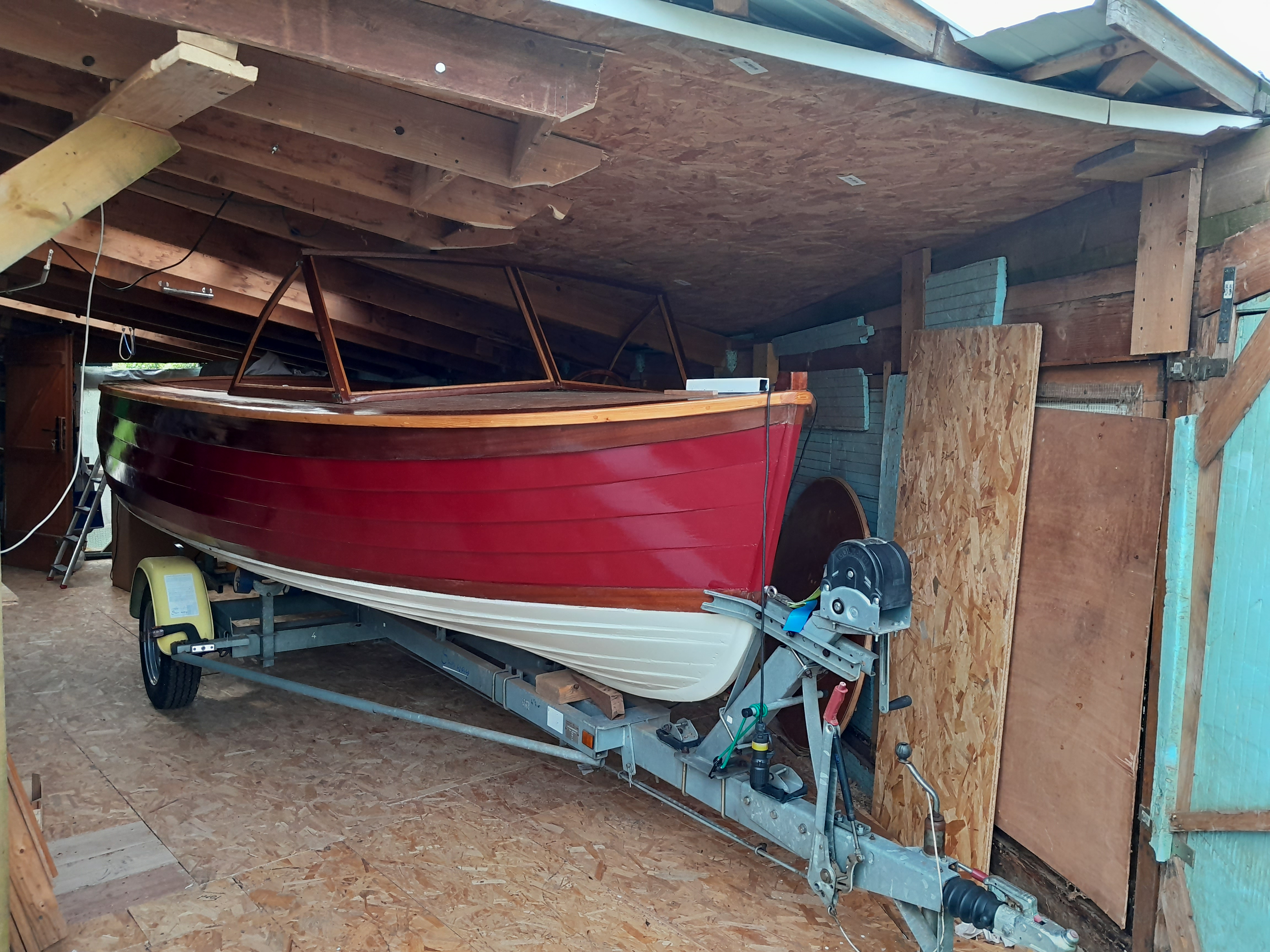

donc voici le résultat en image.
le local avant intervention
et la partie affinée..enfin allégée voir amputée :oops: :smt010
le renfort sur environ 2m sur 4

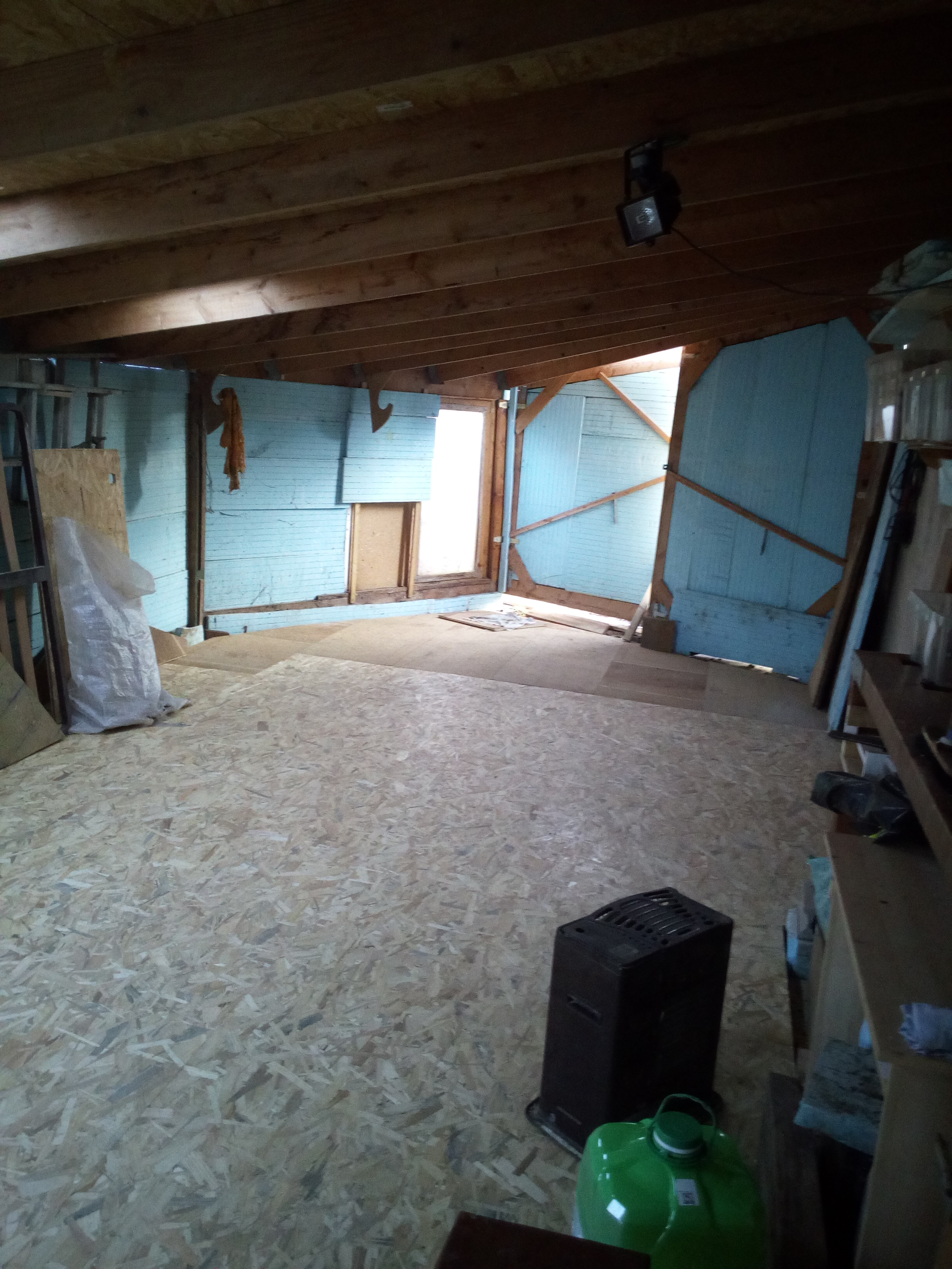

le résultat

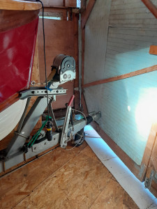

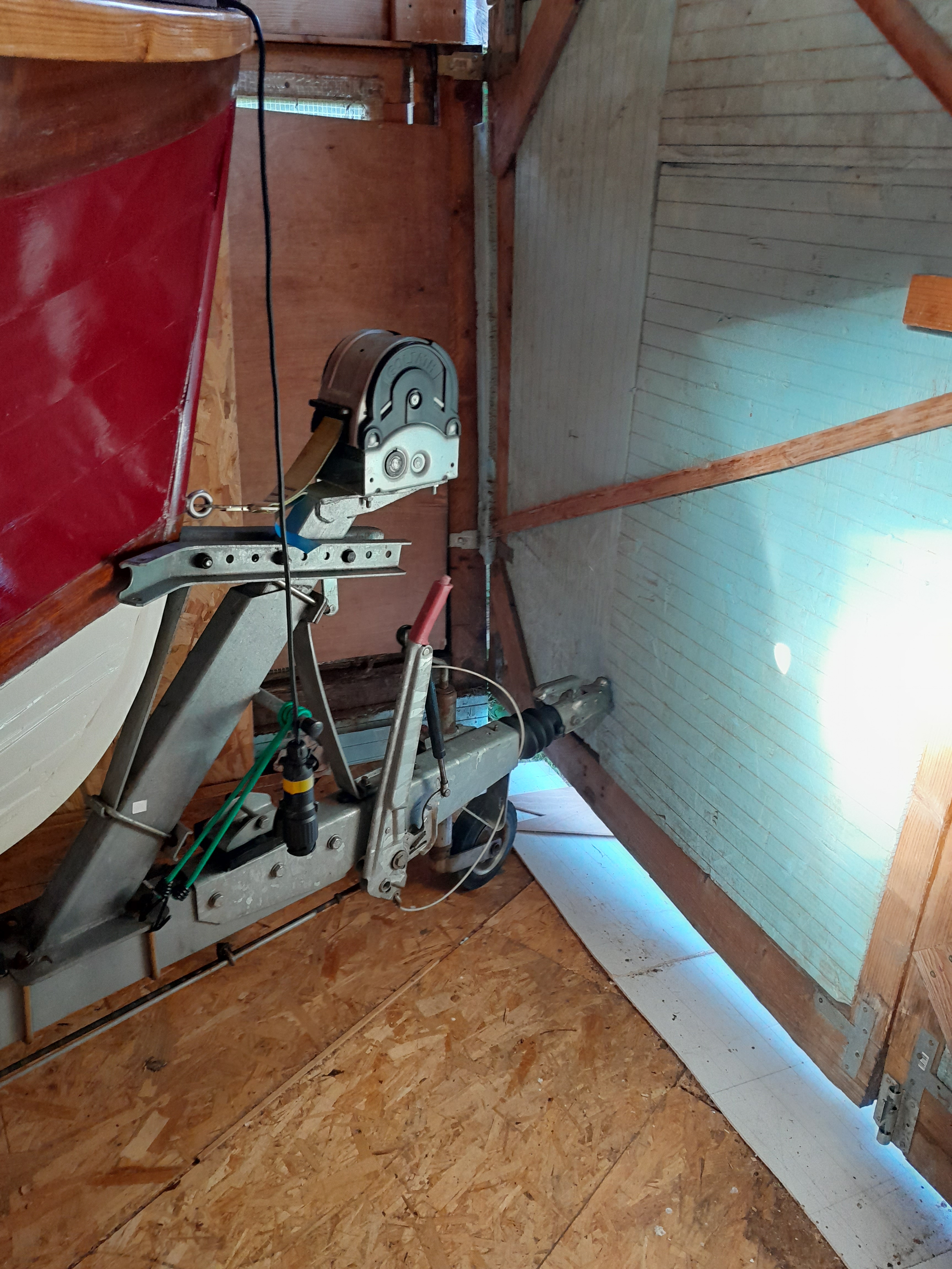

et fin du fin la porte se ferme
et en plaçant le canot bien contre le mur de droit d'une part je gagne de la place devant l'établit qui fait cinq mètres de long.
Ce hangar est en RP il me semble ?
Tu ne crains pas le poids de la neige éventuelle ?
De toute façon il faut couper beaucoup plus loin !
En effet, si tu laisses le mat de pavillon en poupe, ben. . . .ça passe plus :smt002
Messages : 3530
Marmotte a écrit : 06 août 2024 00:07 et fin du fin la porte se ferme
Ne la claque pas trop fort..... :shock:
Padélis-Célakélos a écrit : 06 août 2024 17:17 Ce hangar est en RP il me semble ?
effectivement c'est en RP ou plus joliment en ile de France et il tombe rarement plus de 5 cm de neige mais j'ai une échelle et un balais pour pousser une éventuelle couche de neige qui dépasserait cette limite. Je l'ai déjà fait une fois en 20ans cela m'a pris 1/4 d'heure et aujourd'hui peut être une 1/2 heure en comptant 1/4 d'heure pour monter à l'échelle :smt005
