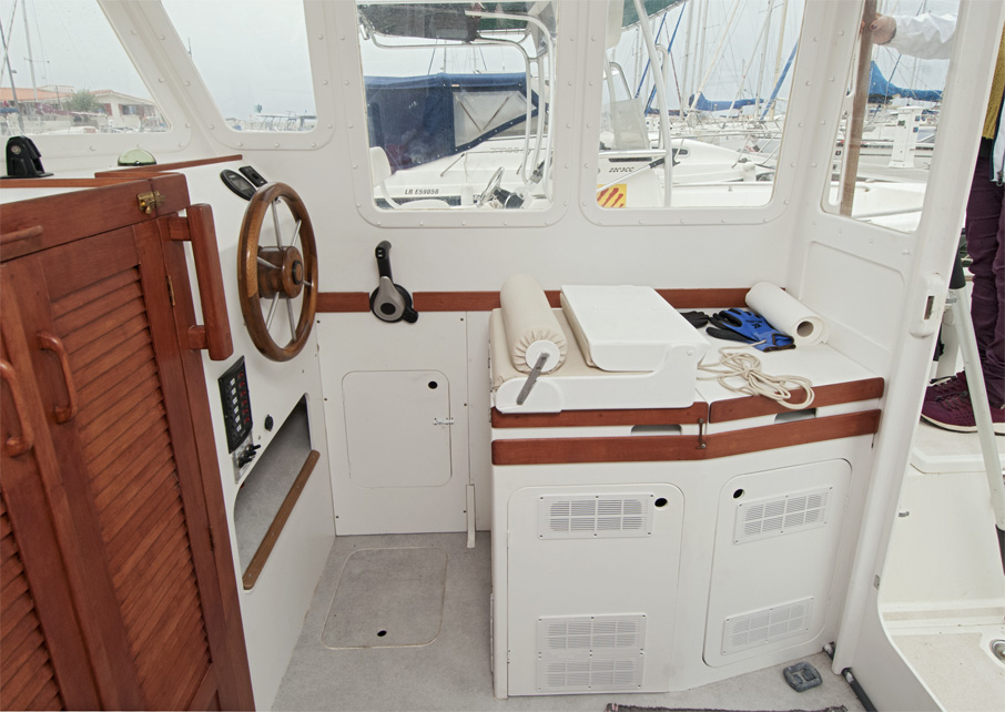

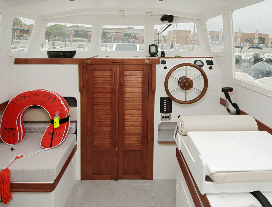

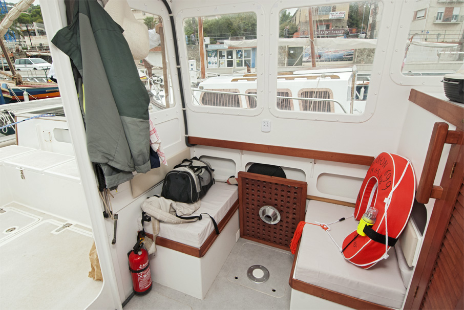

A la demande générale mais plus particulièrement afin de satisfaire la curiosité de Marmotte et à la faveur de travaux à bord en vue de finir le taud de camping puisque la météo ne donne pas envie d'aller embêter les poissons aujourd'hui, voici quelques photos de l'intérieur d'Apogon :
Tout d'abord la timonerie. Sur bâbord le dossier du siège "dos à la marche" s'enlève pour libérer l'extrémité d'une couchette grâce également à la table qui s'installe au milieu. Côté tribord le "meuble cuisine" support du siège de pilotage, monté sur glissière il peut basculer pour dégager un plan de travail ou une table à carte. Sous les "couvercles", un évier symbolique et un emplacement pour un réchaud de camping. Derrière les grilles d'aération, une glacière électrique et un peu de rangement. Partout sous le plancher et les sièges des soutes et des coffres.

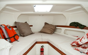

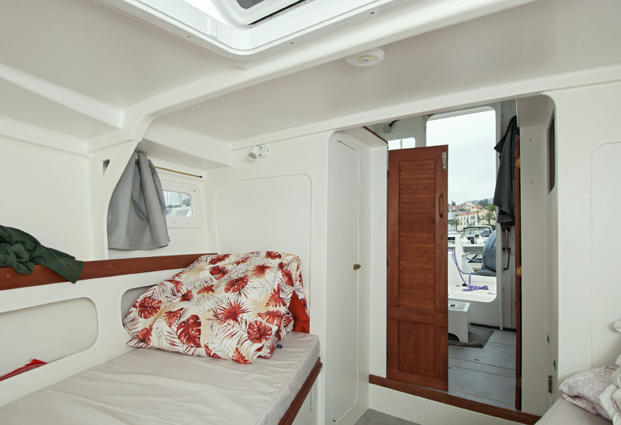

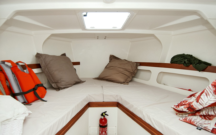

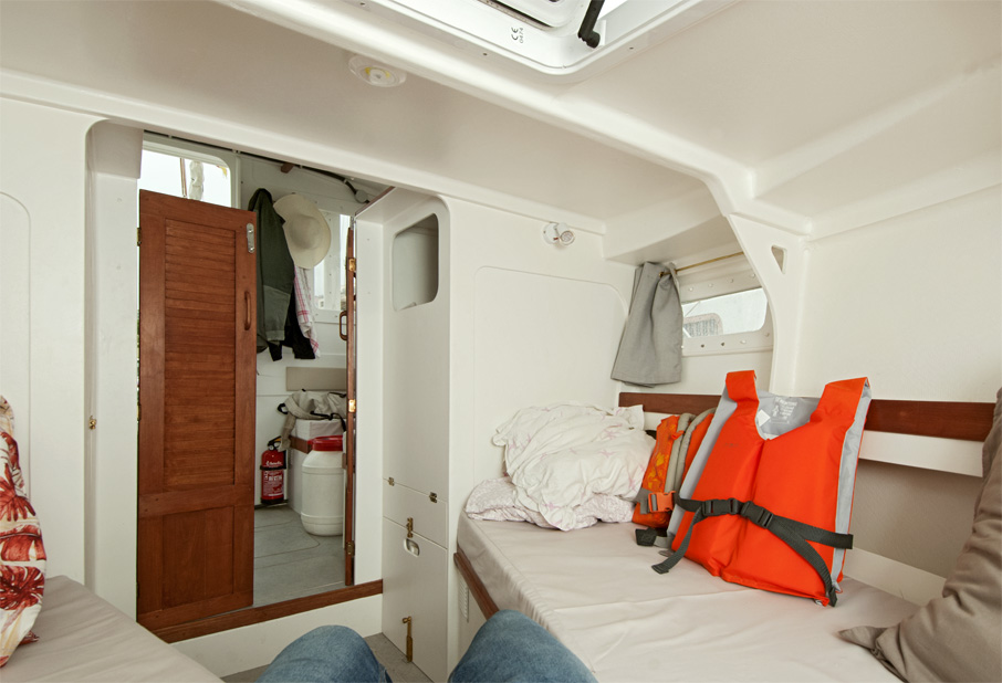

Ensuite la cabine-couchettes. Une "rallonge centrale" peut s'installer pour réunir les deux couchettes. Ici aussi coffres et soutes complètent les volumes de rangement possible.
Dans la "descente" sur bâbord est caché un WC chimique sur tiroir. (Obligatoire pour s'arrêter dans les aires marines protégées... Tout comme la présence d'une cuve de rétention d'eaux usées dans la mesure où le bateau est considéré comme habitable). Au-dessus du pied de couchette de timonerie un (trop) grand fourre-tout. Tandis que l'espace sur tribord sous la planche de bord est occupé par un placard qui abrite le tableau de distribution électrique 12 V (sans dominos...), les "bus" moteur, etc... ainsi que l'indispensable "caisse à outils", vis, joints et autre quincaillerie laissée pour compte.

Très très bien et le blanc partout donne une impression de "c'est grand".
Re: Apogon 699
Voilà un intérieur comme je les aime, lumineux par le blanc, et réchauffé par les vernis
Excellent !
Excellent !
