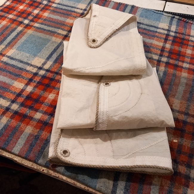

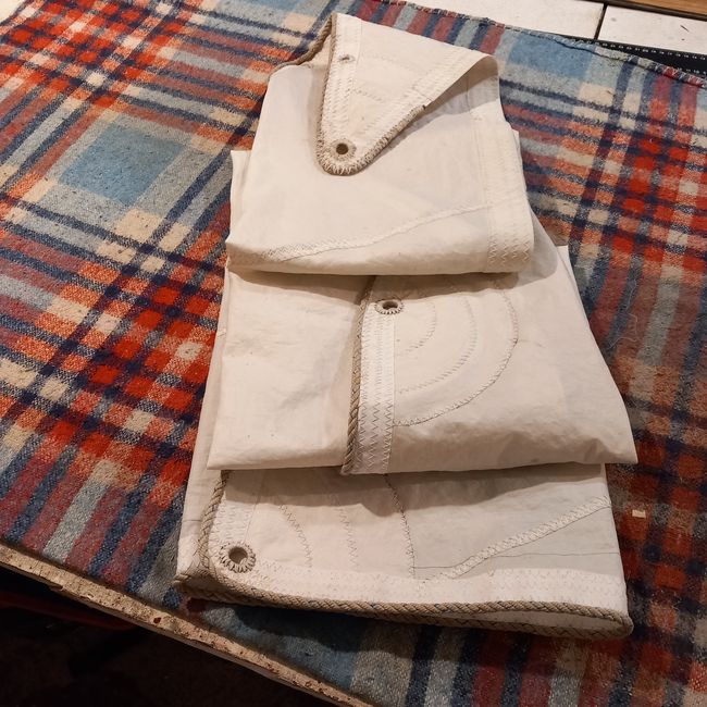

Profitant de . . . . . . .quelques jours de pluie :roll: chez nous, j'ai fabriqué à partir d'un ancien foc un petit tapecul pour un membre du forum
Elle n'est pas grande, j'ai donc eu le temps :? d'entièrement la ralinguer, c'est plus joli.
Pas d'anneaux en acier-inox-laiton, que des œils de pie cousus, c'est plus mieux.
Cette voile est entièrement en tissu et bouts de cifelle, pas de ferraille dedans, si elle doit voyager par avion, elle ne fera pas sonner les portiques :smt033

Tu as même ralingué la chute ? C'est pour un chalutier ? :tchin:
Re: Travaux de voilerie
Ben non ! pas la chute :D

Superbe travail ! :)
Normalement cette voile devrait être teintée... Mais ensuite, verra-t-on encore ton travail "fait main" ?
En tout cas, j'espère que les badauds "du bout du môle" sauront apprécier tous les détails de voilerie...
Si tu passes assez près, c'est possible. :-D
Gwengolo a écrit : 06 avr. 2024 20:29 Normalement cette voile devrait être teintée... Mais ensuite, verra-t-on encore ton travail "fait main" ?
Je crois qu'il faut partir du principe que " dans le temps " le tissu arrivait brut, écru à la voilerie et le passage à la teinture était effectué après confection, voire renouvelé une fois ou deux dans sa vie.
Donc pour rester dans le tradi, on fait la teinture après.
C'est vrai que le travail serait plus mis en valeur sur du tissu déjà teinté, mais ce ne serait pas trop tape à l’œil ?

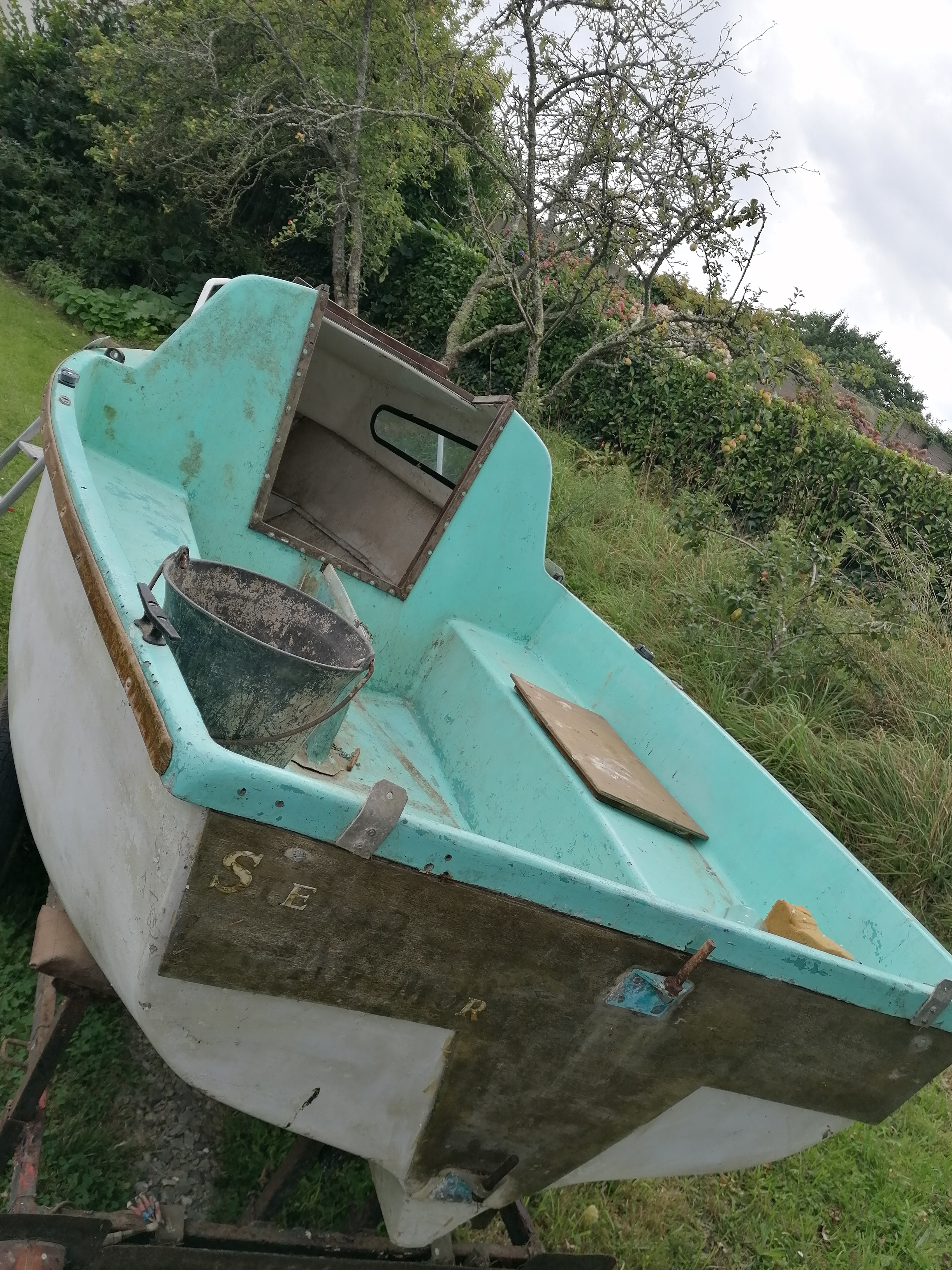

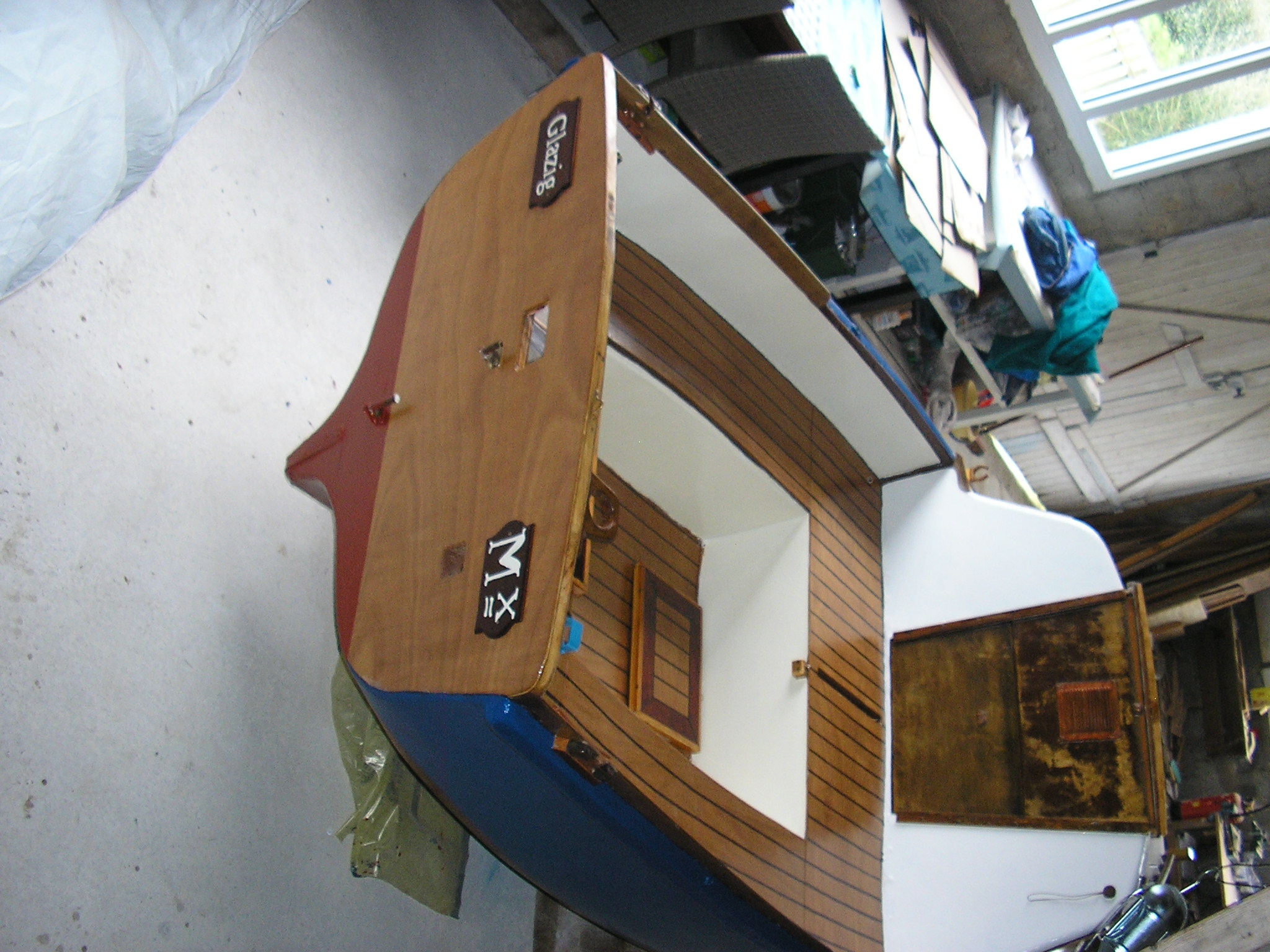

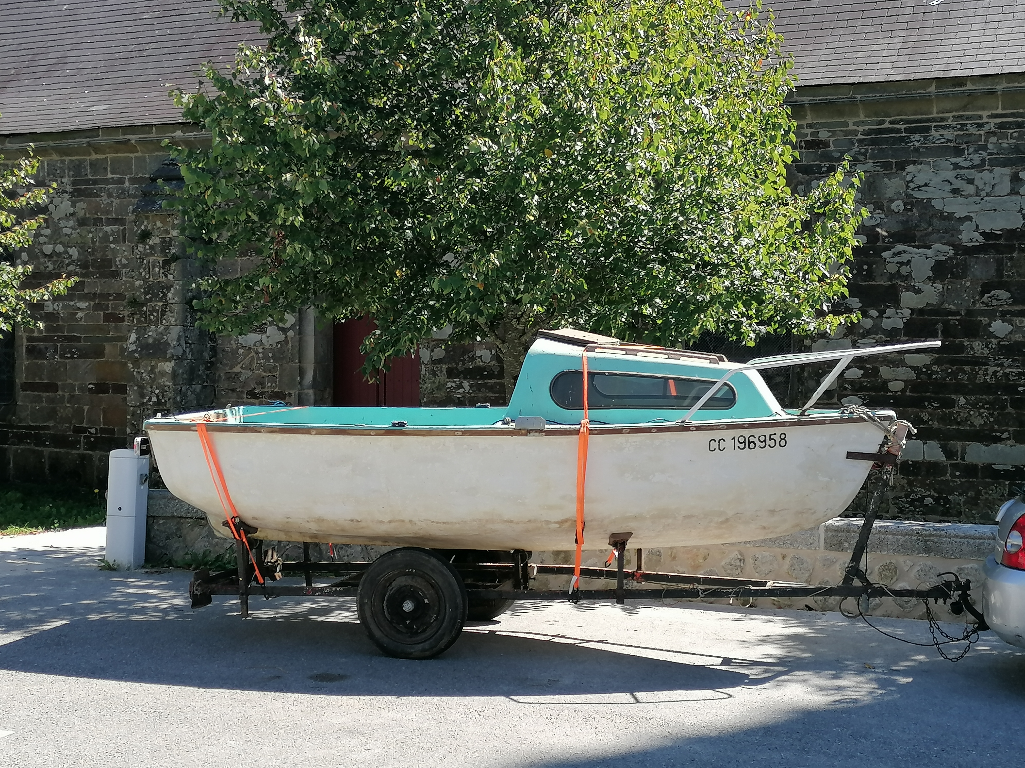

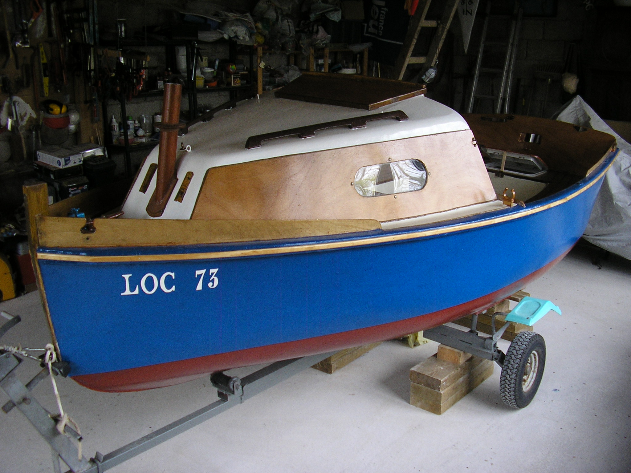

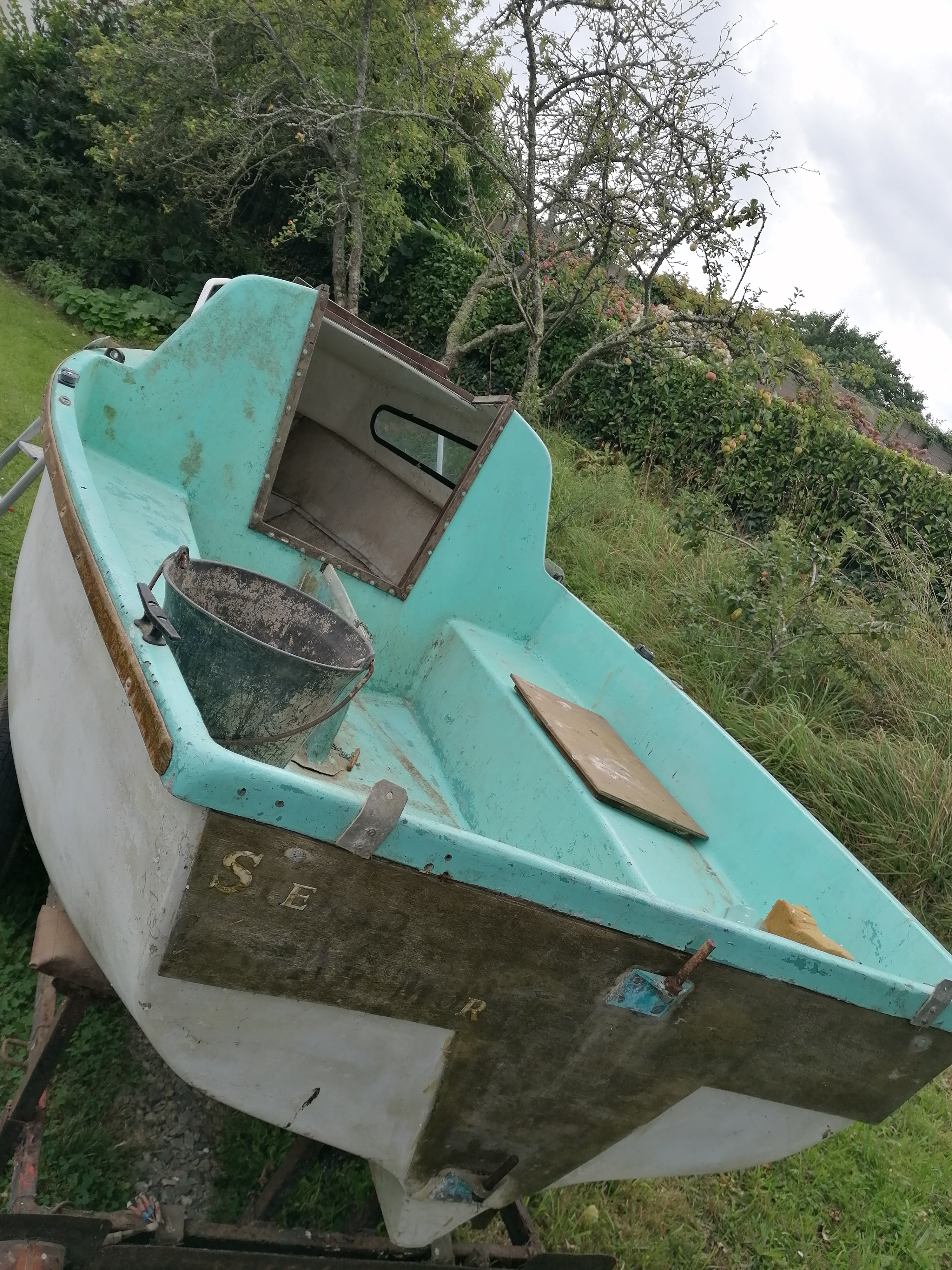

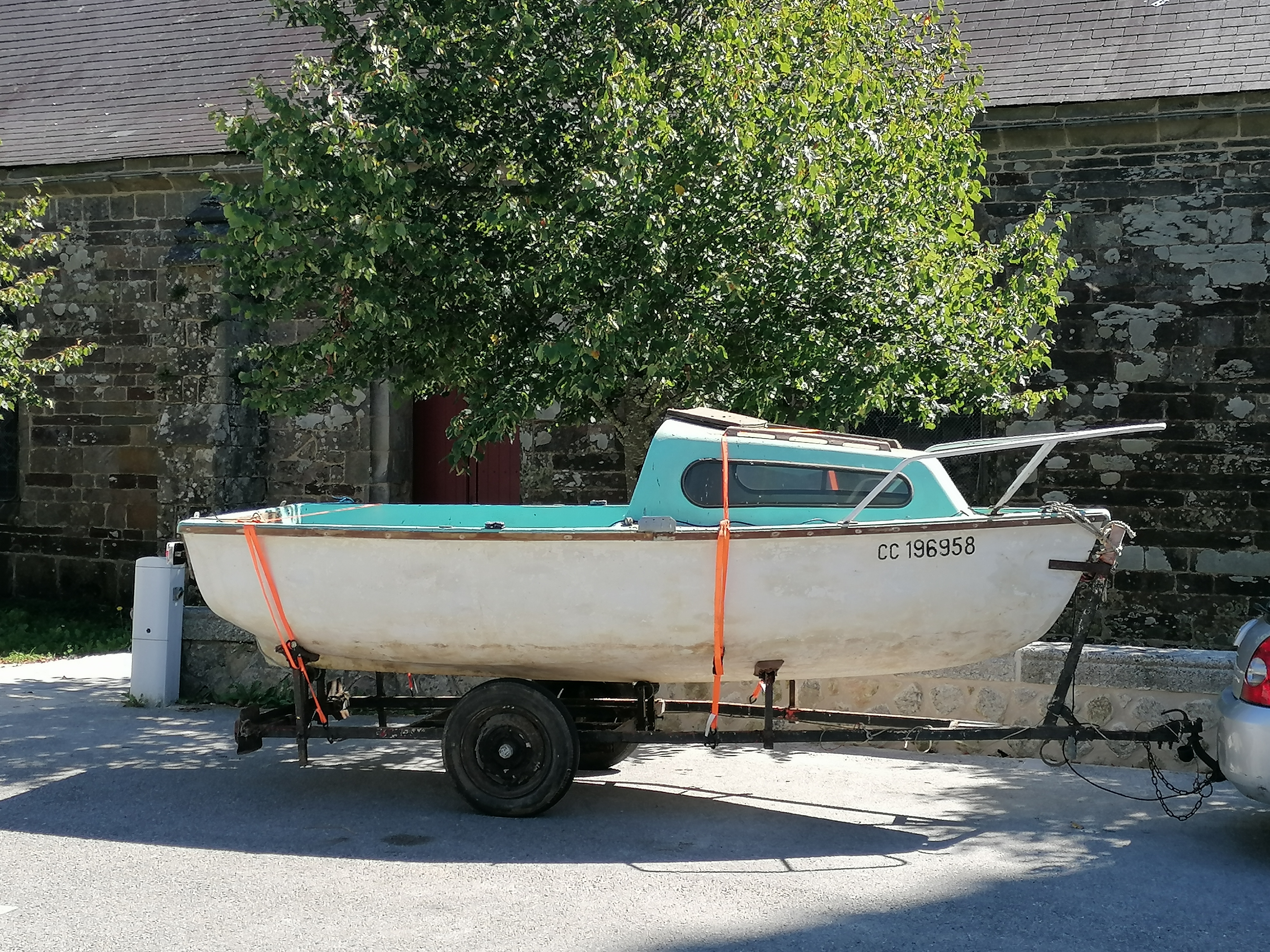

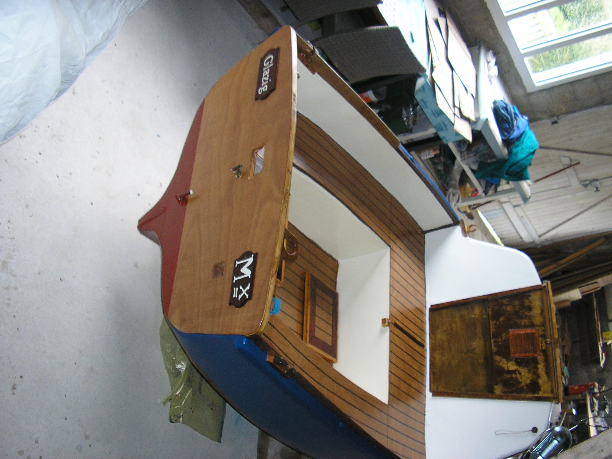

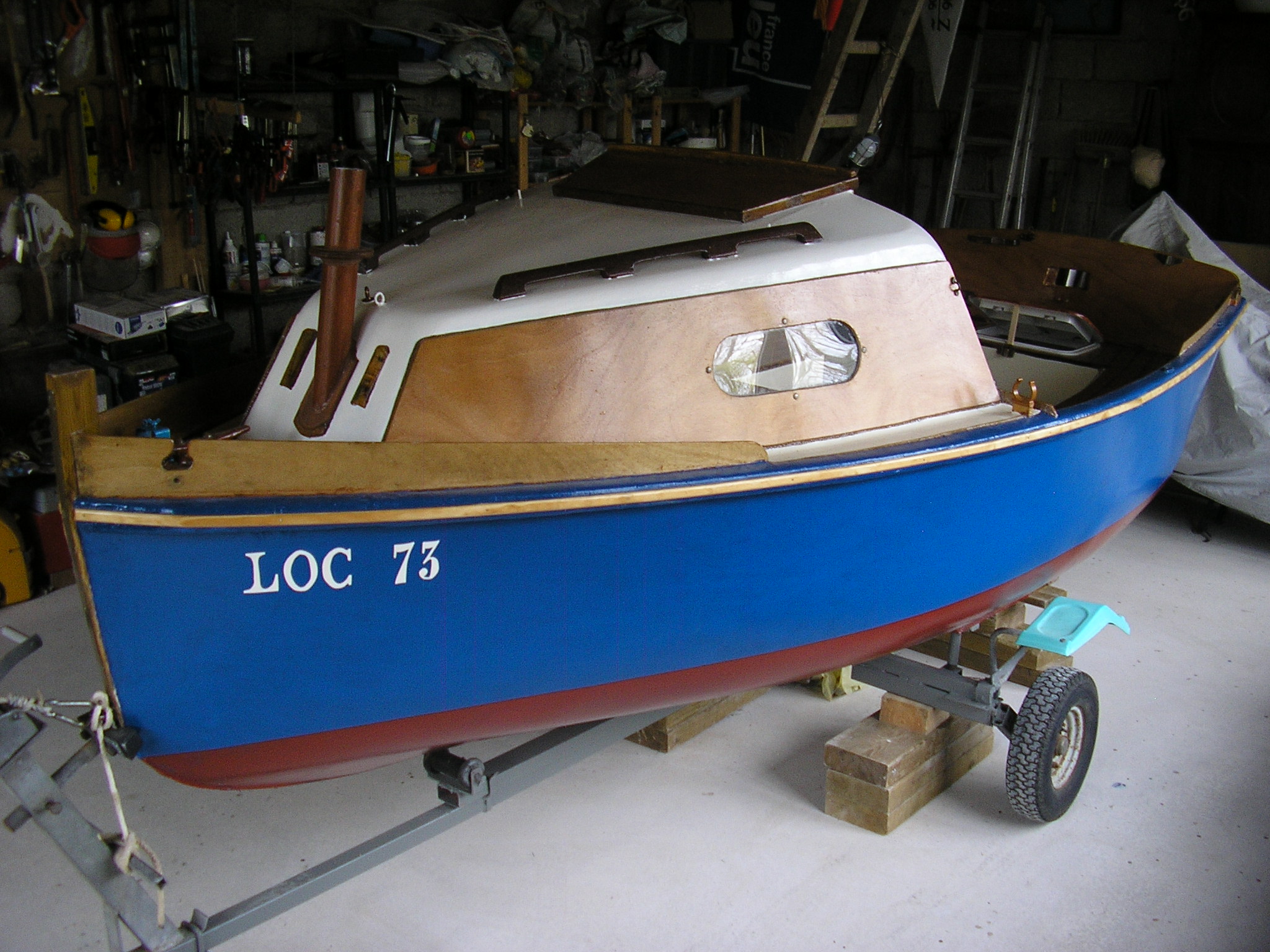

A la demande de Wedell, un avant après.
Canot tout polyester : 3.90 m x 1.60 m.
Voilà l'état actuel de la coque..
Je n'ai pas encore de photos du gréement en entier : je sors le bateau de l'atelier avec parcimonie, les fenêtres météo sans pluie étant rares cet hiver...
Mignon comme tout. Pas de quille, pas de dérive ?
une padélisation bien vernie :smt007
Peut-être bien que je vais devoir m'y mettre à la padelisation :smt033 , Vu le prix indécent des bateaux en bois... :roll:
