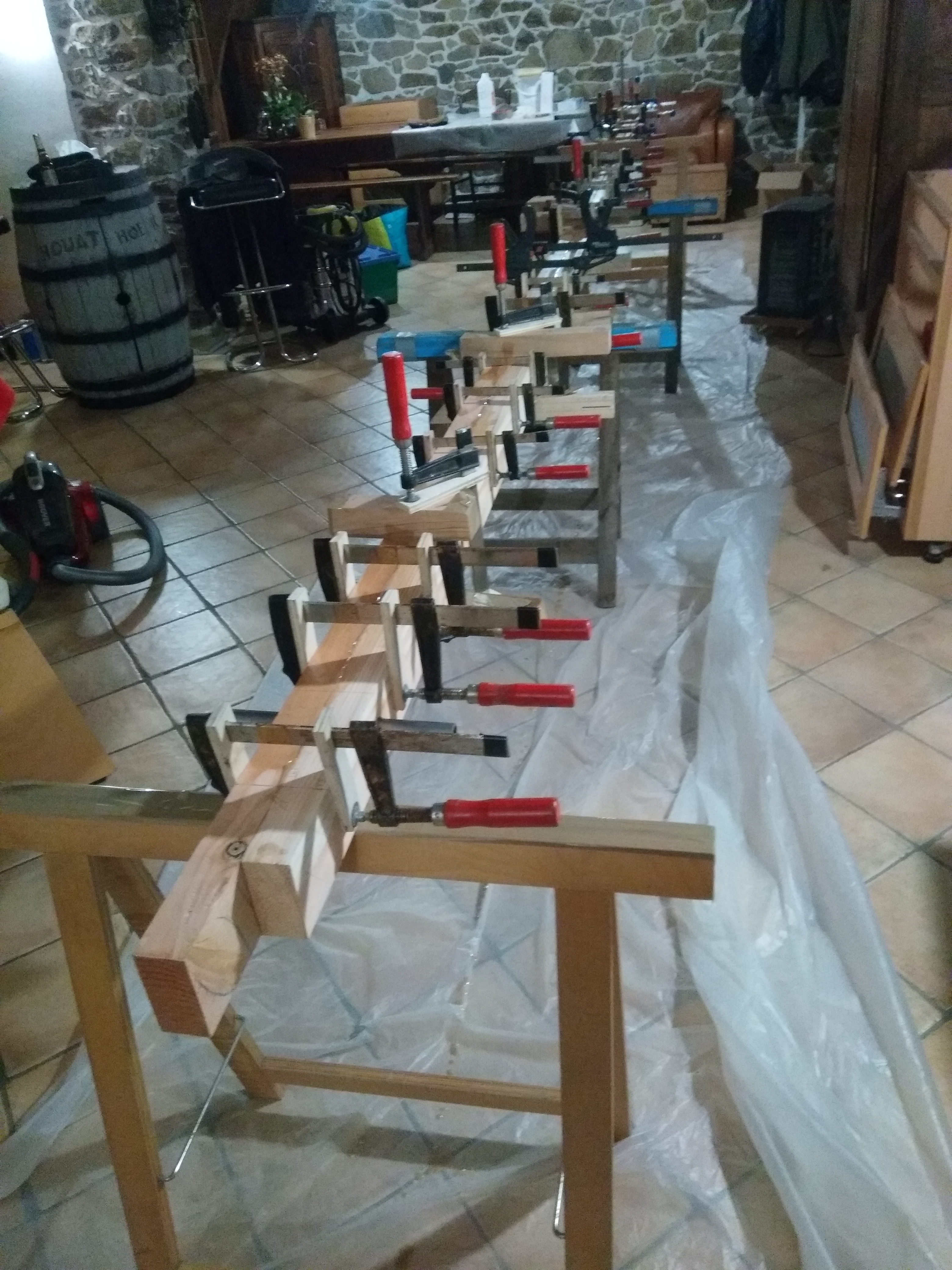

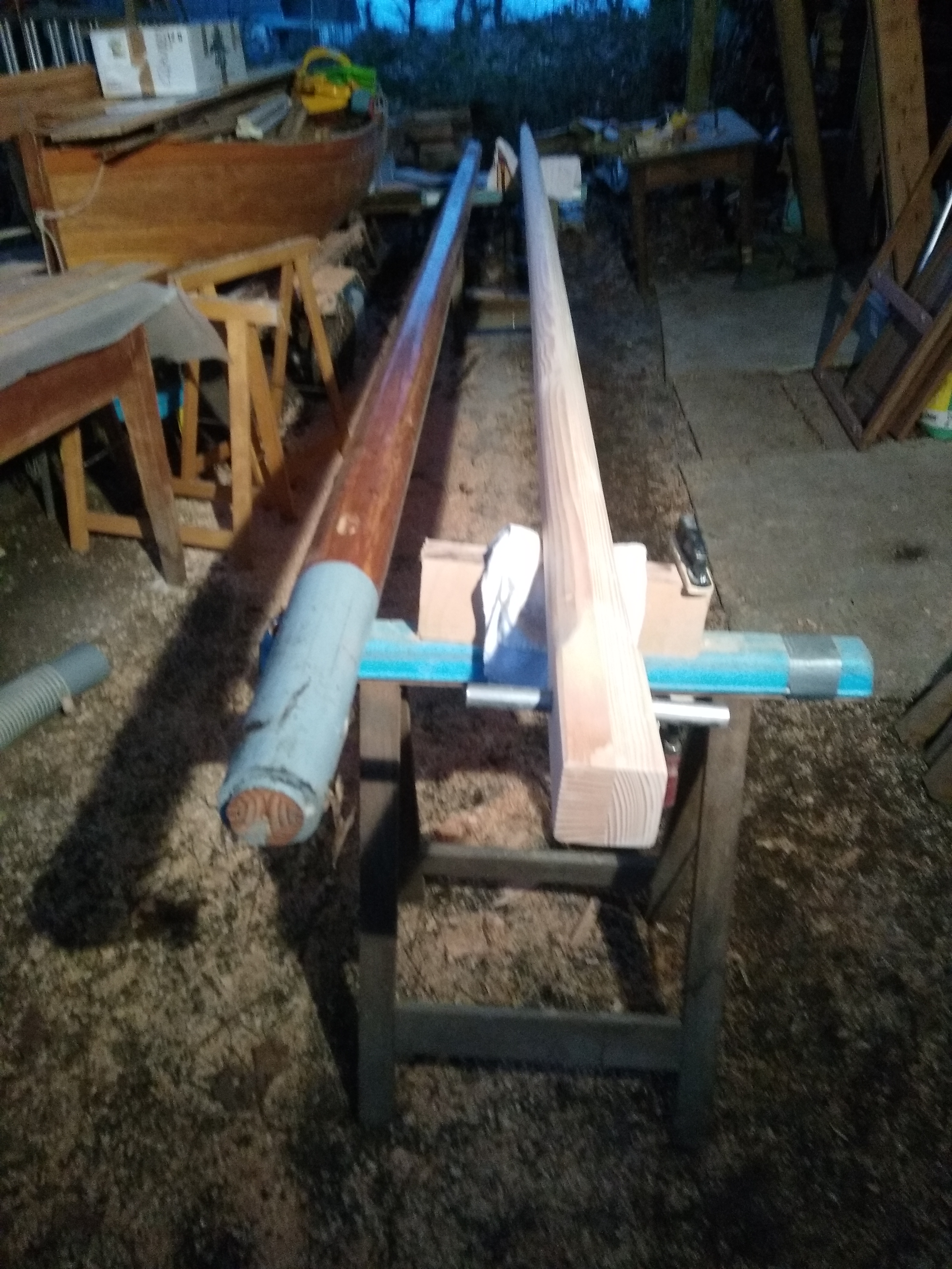

Bon, comme convenu, on a travaillé, je veux dire, on a fabriqué le nouveau mât pour Amazing Grace.

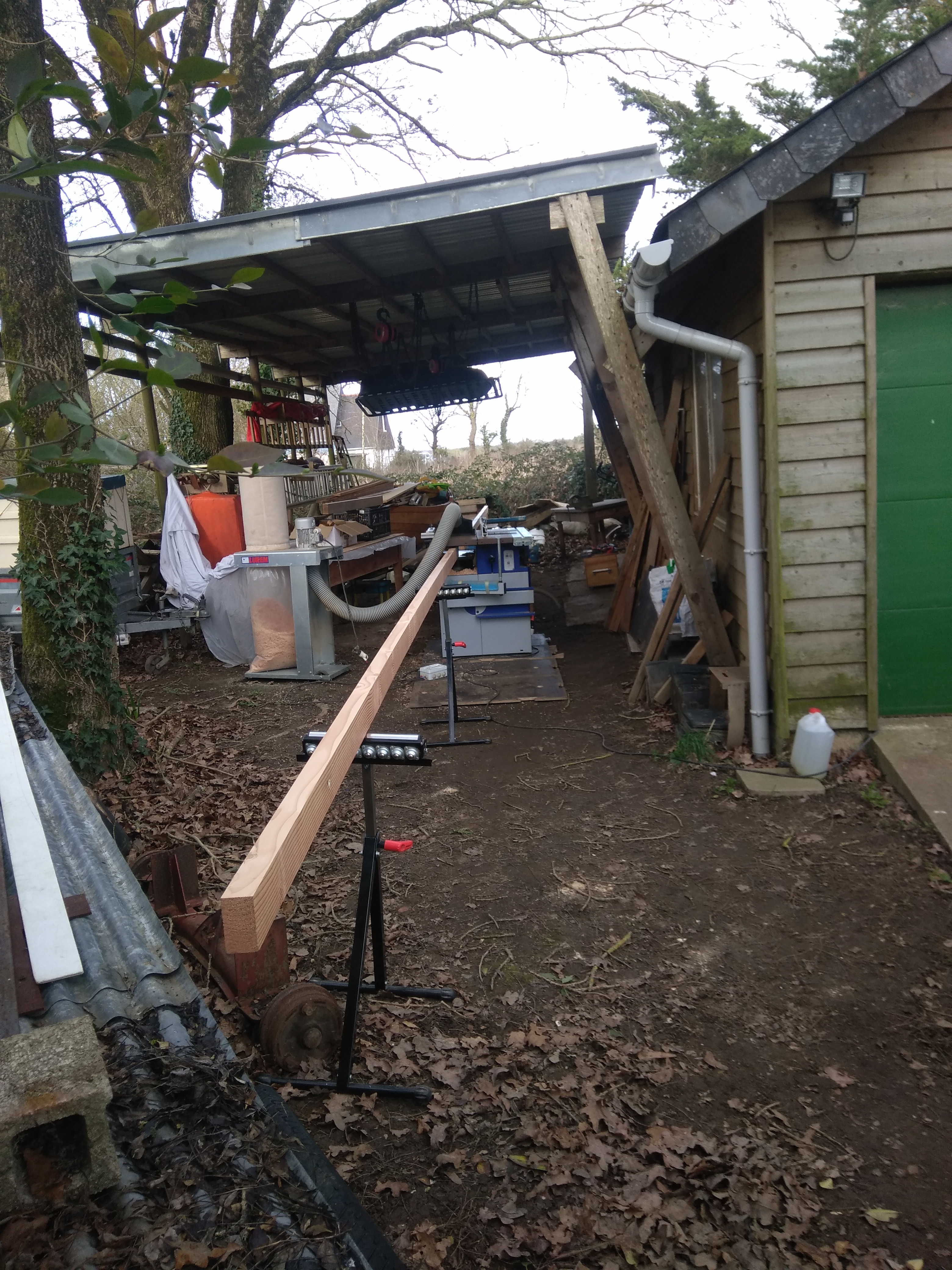

Il y a quelques heures de ponçage sur le mat, heureusement pilotedebord est un gars plein de ressources et il nous a concocté une ponceuse de mat bien efficace
https://youtu.be/JvcJ6GFV2lU

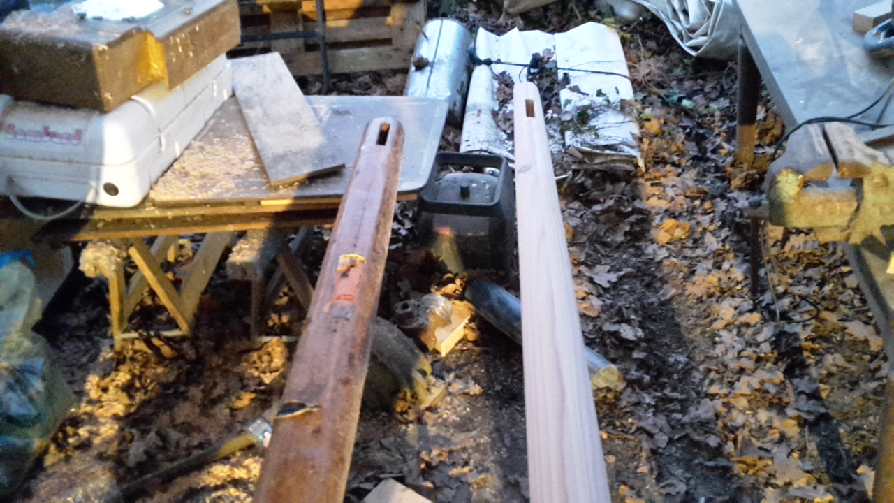

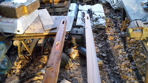

L'ancien et le nouveau !

On n'en voit pas assez sur la vidéo, c'est un tube de gouttière avec du papier de verre fixé dedans ?
Comment c'est fixé ?
Dis nous tout
Surtout que je dois refaire la 4ème mouture de mon bout dehors ce Printemps, et j'aurais du ponçage en rond à faire
Au fait, vous avez fait un mat creux ?
Quelle colle en cette saison ?
Dis nous tout

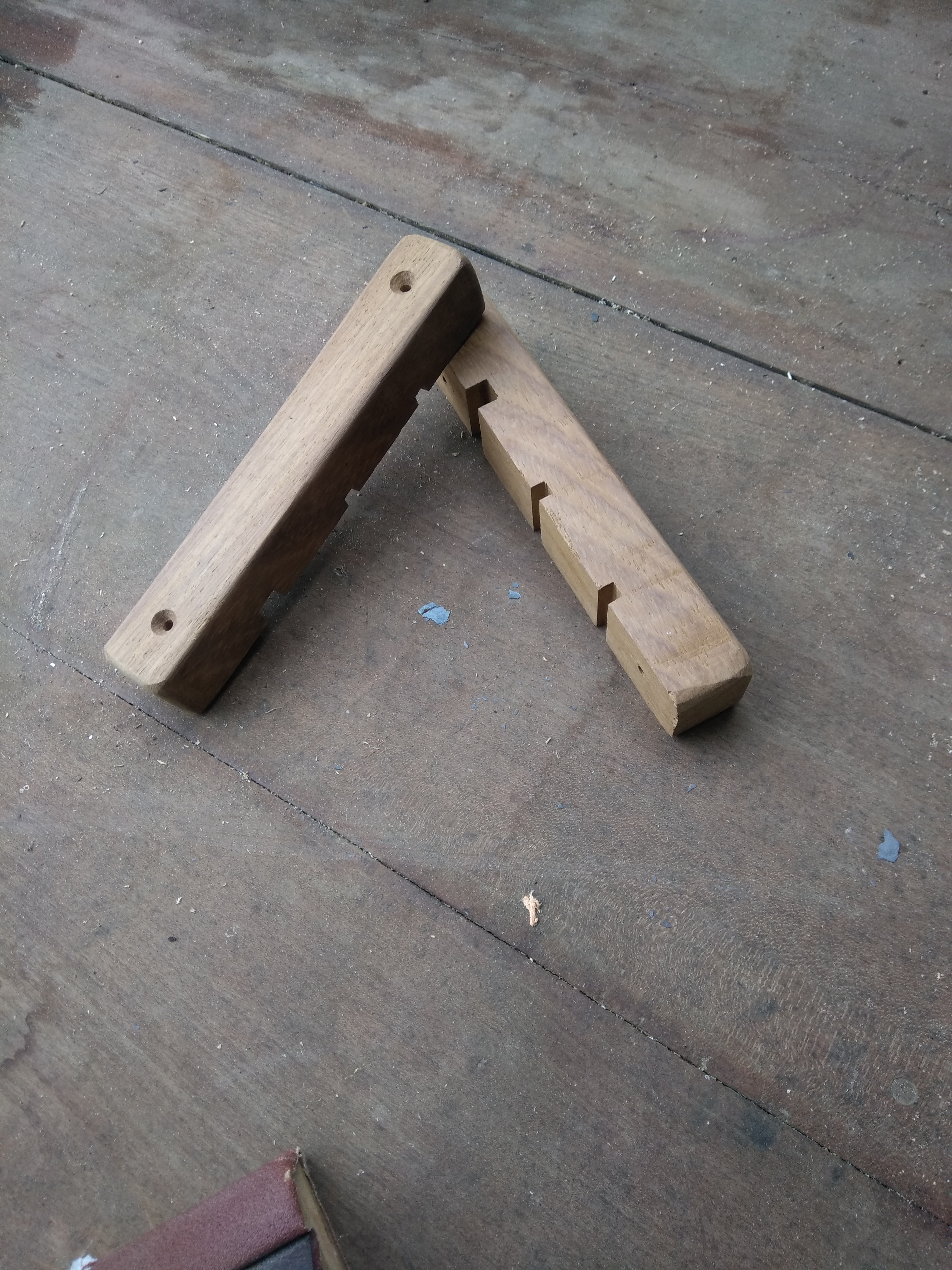

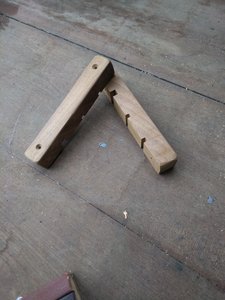

C'est quoi les deux petites pièces rectangulaires avec des encoches ?
C'est pour le pied de mât et régler l'angle de celui-ci

Non, c'est un tube pvc, le papier de verre est fixé à l'intérieur avec de l'adhésif double face. Même avec la plus grande mauvaise foi du monde, j'ai bien été obligé de reconnaître que ça fonctionnait pas mal... A optimiser : la prise en main, avec une petite poignée collée ce serait parfait pour les longues heures de ponçage !
Collage époxy dans le salon bien chauffé, ça ne pose pas de problème, et ça change de travailler au chaud
Le mat est plein, le temps nous était compté et de savants calculs ont démontrés que nous ne gagnerons que 2kg sur le produit fini, donc on a fait au plus simple. On ne l'a pas encore pesé, j’amènerai ma balance pour les essais.
Les petites pièces serviront à fixer sur le mat étai, haubans et poulie de vergue. Les haubans passent autour du mat, la pièce n'a qu'à maintenir à la bonne place, elle ne travaille pas en arrachement.

Pour tenir les cales de mât , je suggère de les fixer par deux longs boulons inox traversant le mât .. puisqu'il est plein.
L'usage montre que ces cales simplement collées (meme a l'epoxy ) peuvent prendre des coups lorsque l'on manœuvre le-dit mât et c'est la cata !!!
Mais ce n'est que mon HUMBLE avis
BRAVO pour cette reconstruction

Verdict de la balance :
De 21,3 kg pour celui construit par Luc à 16,5 kg pour celui que l'on vient de construire.
Cela fait moins 4,8 kg
