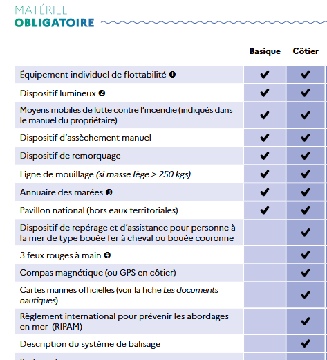

Dans le poids à inclure en mer, il y a l'armement de sécurité à prévoir.
Normalement ce type de bateau reste dans les 2 Miles en basique comme tous les engins de plage, mais avec ton périple prévu il est probable que tu doives armer en côtier
C'est du poids et de la place.
Perso je te déconseille fortement de faire l'impasse là dessus pour deux bonnes raisons :
1) Tous ce qui est Douanes, Gendarmerie Maritime, Affaires Maritimes, CRS, serons intrigués de voir une si petite embarcation assez loin d'un abri et voudrons voir si tu es conforme à la législation.
2) Du fait de la petite taille du bateau le mauvais temps arrivera vite pour toi, dans ce cas autant avoir un peu de matos de sécurité.
D'ailleurs il ne serait pas de trop de compléter la liste par une VHF portable :D

Ma mémoire peut me faire défaut mais pour sortir légalement des 300m auxquels sont assignés les "engins de plage" avec ton bateau de moins de 2,5m je crois qu'il y a certaines formalités à accomplir, y compris en terme de certification... et elles ne sont pas forcément simples, surtout pour un bateau auto-construit aussi original que le tien...
J'ai tendance à croire qu'en Espagne (ce qui est le cas de ton projet de tour de Minorque) les choses ne sont pas plus simples, voire sont même plus complexes (obligation d'immatriculation, possession d'une "licence de navigation", etc...) mais, pour un bateau "étranger", il est possible que la procédure soit simplifiée...
Comme je pense que la Guardia civile n'est pas forcément plus souple que nos Crs en cas de contrôle je ne peux que t'inviter à te renseigner précisément ...
