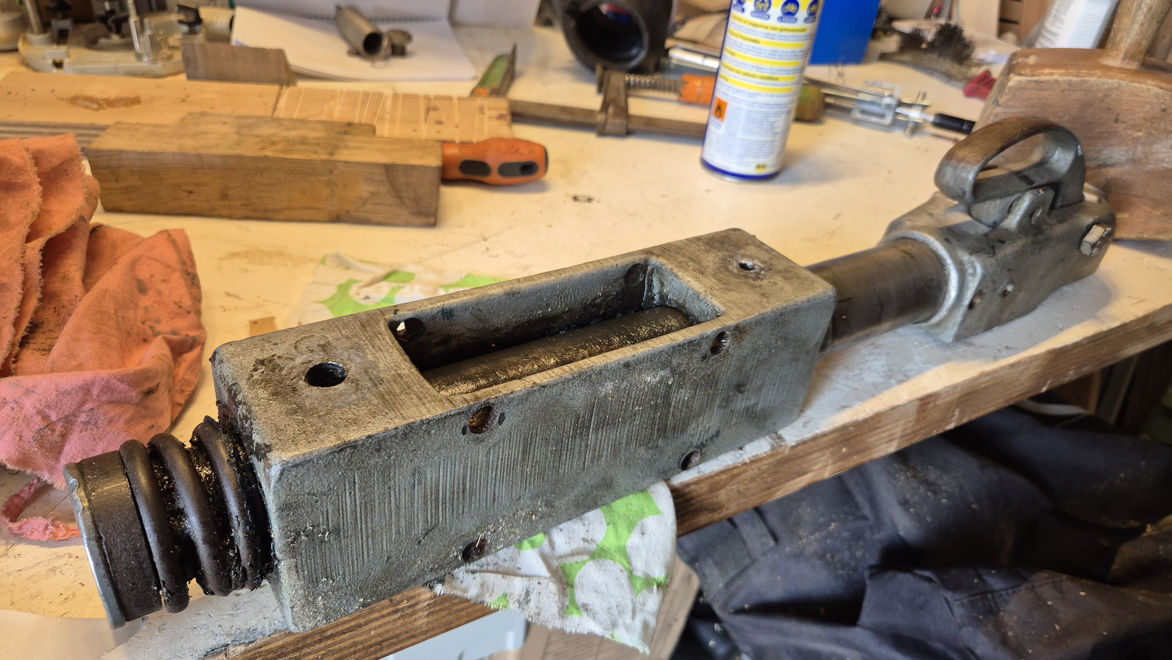

Salut !
Pourtant habitué à trouver des solutions, je galère avec un timon de remorque Nautilus.
Je dois changer le soufflet du timon, car le contrôle technique me le demande...
Je pensais cela simple, mais sur ma version c'est un casse tête.
J'ai déjà essayé:
- de faire rentrer le soufflet avec un cône.
- de démonter entièrement le timon ( il y avait même un axe embouti mais qui n'a rien changé).
- de couper le soufflet dans l'axe longitudinal et recoller (raté malgré un colle très chère et EPDM).
- demandé un soufflet zippable, mais c'est 350€ :smt003
Le reste à l'air monté à la presse...
Si vous avez des retours d'expérience, je suis preneur
Re: Soufflet de timon remorque
Jbboutte a écrit : 23 avr. 2026 13:13 couper le soufflet dans l'axe longitudinal
Et le coller, puis sécuriser le tout avec des serflex ? Genre un serflex par "ondulation" du soufflet ?
Le serflex ça peut se régler pour enserrer le soufflet juste ce qu'il faut...
L'attelage n'est peut être pas de chez Nautilus ? Pas de marque dessus ?
