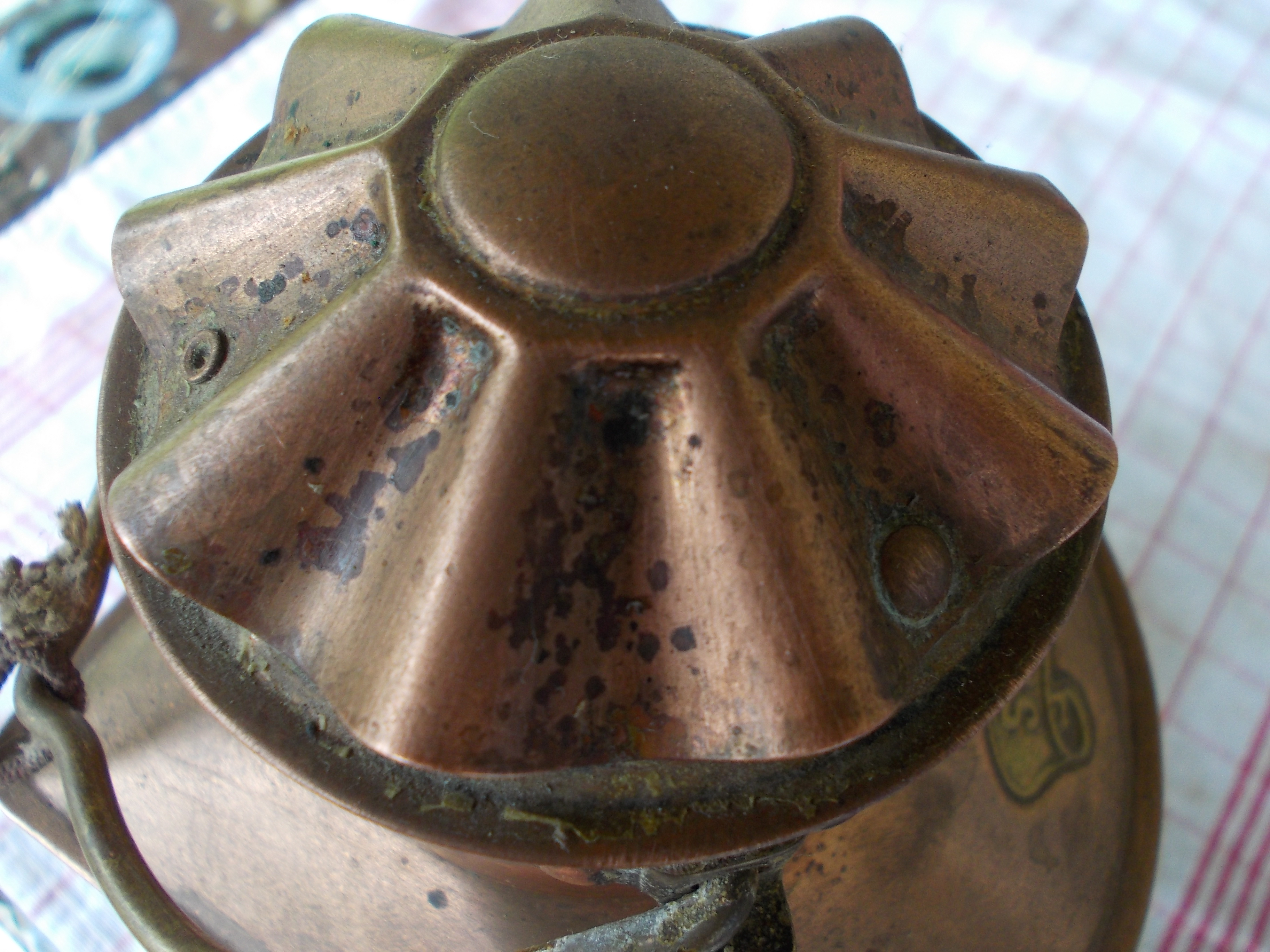

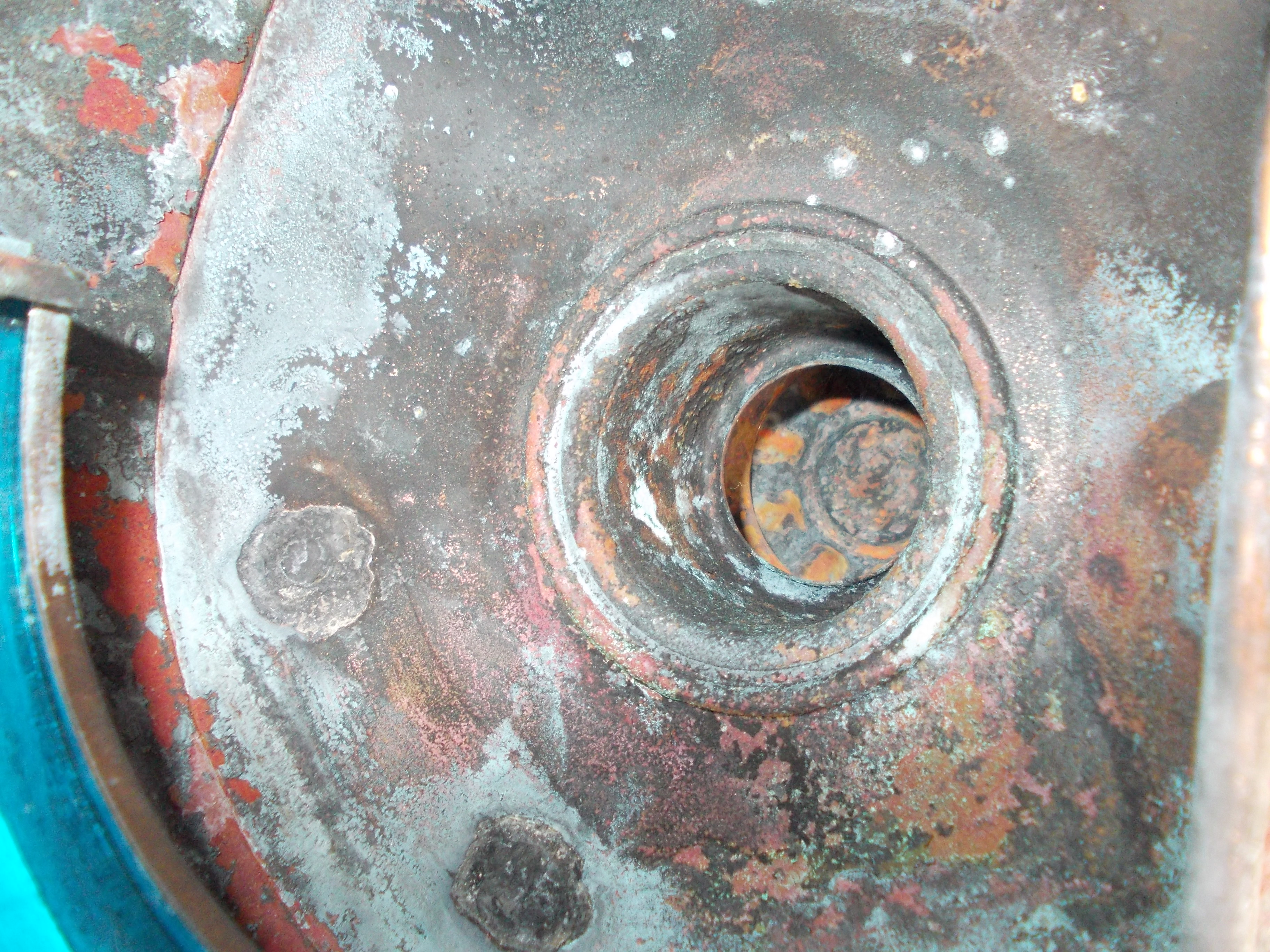

Tu veux des photos de feux de nav à pétrole en cuivre?

je veut bien des photos voir la faisabilité mais je doute un peu
Une lanterne ce n'est guère qu'une boite avec 4 vitres et une bougie. La c'est une autre affaire...

En faisant les photos, je me disais que tu avais sûrement l'habileté manuelle pour le faire mais qu'il te manquerait un paquet d'outils spécifiques pour en venir à bout.
Mais tout est réalisable si on s'en donne les moyens. Ca te fait de la doc, en attendant et moi, ça me fait tester l'envoi des photos nouvelle mouture.
