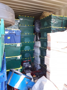

- Messages : 3197
Re: Question position centre de poussée
Chérie, t'as pas vu mes chaussettes ?
Simple :
Container :1
rangée : A12
Étage : 3
Juste bien refixer le lustre de Tata Yvonne.

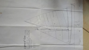

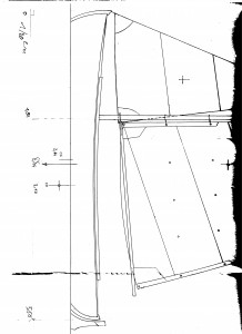

- Messages : 519
Trouvé le dossier du Slightner!
je te met la photo du plan et un scan avec mon report de côtes.
Merci de t'intéresser à mon ignorance du pourquoi comment.
- Messages : 3276
Apparemment, tout est bon: Centre de voilure, centre de carène, centre de dérive... Sauf que ce n'est pas un biquille de 4 tonnes pour lequel ces chiffres feraient l'affaire mais un voile aviron léger sans grande inertie et avec un cul pointu qui plus est, donc une carène qui se déforme peu à la gite et probablement stable de route.
Ce n'est que mon opinion, bien sûr mais dans le cas de Laissadire,il me semble que l'écart entre le CD et le CV devrait être bien moindre qu'il n'est.

- Messages : 519
Merci pour l’analyse, sur les 4 points évoqués, je confirme pour les 3 derniers, mais pour le poids de l’animal, il y avait déjà une différence entre les plans qui donnaient 250 kg pour le deplacement hors ballast et le peson qui affichait 350 kg sortie d’atelier.
Auquel il faut ajouter 140 litres d’eau de mer, plus le capitaine et son mousse.
350+ 140+90+50 =630 kg
La difference de poids entre le plan et la sortie d’atelier était déjà presente sur le bateau de Sly.
J’ai certainement alourdi le bateau par une stratification renforcée des partie immergées (crainte des granits bretons)
La ligne de flotaison a du descendre de 3 a 4 cm. C’est grave docteur?
Côté transformations possibles, je ne souhaite pas installer un tape-cul, le gréement houari est déjà assez compliqué, et quelle utilisation possible par gros temps?
Je peux jouer sur la position du mât, avancer ou reculer de 10 cm avec beaucoup de boulot.
Je peux supprimer le ballast et faire une fausse quille en plomb, ce qui allégerai la carene de 70 kg, mais compliquera le transport.
Je peux jouer sur le point d’amure du foc.ou sa coupe.
Je peux aussi construire un autre bateau, mais est ce raisonnable ?
