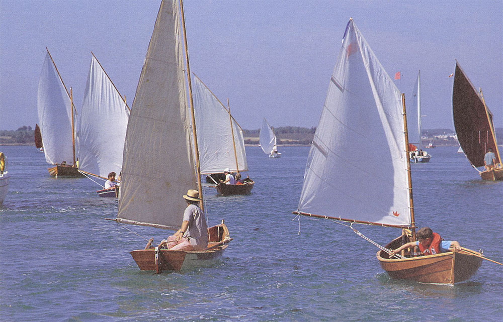

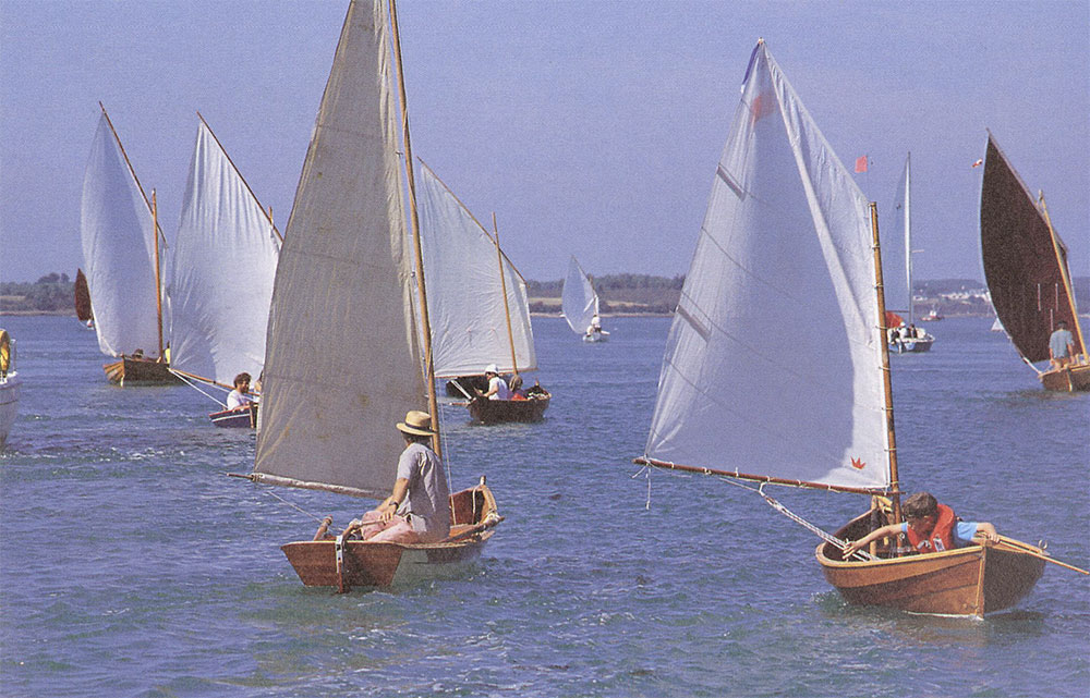

Je n’ai pas encore définie précisément le gréement car il sera réalisé plus tard, mais en gros je récupérait ce que j’ai du kit pour le canoë gonflable : un mât alu de 3m divisible en 2, une grande voile avec une bôme télescopique qu’on tiendrait directement à la main à la manière d’une planche à voile, et un safran relevable (à monter avec un platine démontable) relié à un palonnier (qui serait attaché sous le pontage).
Le gréement à piller en question :
Pour la dérive je la ferai dans une autre matière brute car je n’ai plus la place sur le CP10mm et que de toute façon ça aurait été trop souple je pense.
La voile que j’ai commencé à se faire vieille mais sera parfaite pour tester le gréement : surface de toile et équilibrage sous voile. J’en ferai une nouvelle avec les résultats mais c’est pour dans longtemps !

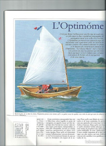

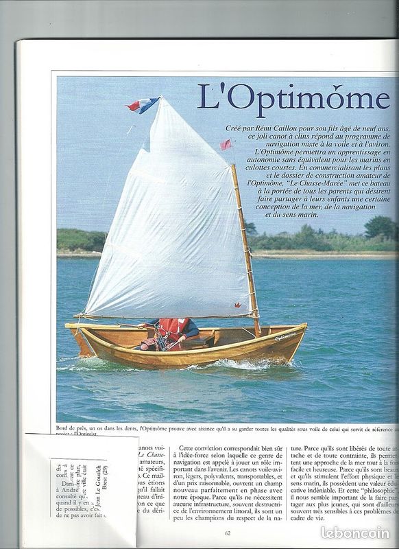

J'y pense : un copain avait conçu ce genre de bateau pour ses enfants (plan diffusé par le "Chasse-Marée" à l'époque) il s'agit de "L'Optimôme".
Coque à clins larges et sole large, il était gréé d'une voile d'Optimist à l'origine.

Re: Canot à clin [2.4m, 1 pers, pagaie|voile]
J'ai trouvé une photo de l'Optimôme.
Extrait du n°78 du Chasse-Marée. Extrauit
Une autre photo de L'Optimôme, c'est celui de droite avec la voile d'Optimist (Chasse-Marée n°78 - février 94).
