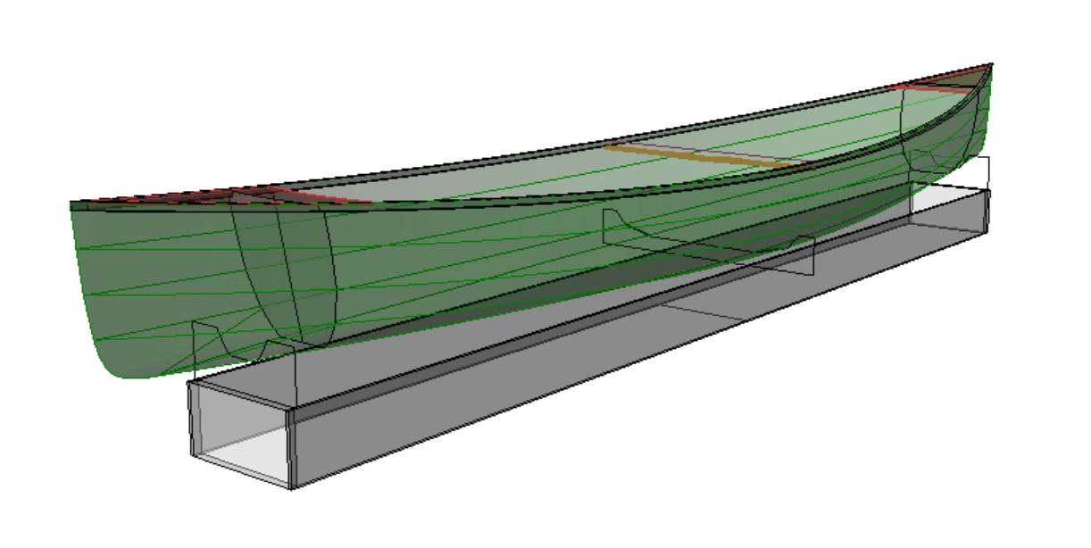

J’ai profité de mes quelques jours vers l’océan pour continuer mes réflexions, les alimenter de quelques sorties en (vrai) canoë (pour affiner le « cahier des charges »…) et jouer avec Hull et Freeship. J’ai ainsi pu constater que les multiples chiffres et coefficients produits par ces logiciels ne me semblaient pas radicalement différent entre un canoë « classique » - « arrondi » comme multi-bouchains - mes diverses élucubrations et ma périssoire V1… j’ai donc décidé de repartir pour une V3 de celle-ci, qui nous avait donné globalement satisfaction et présente l’immense avantage d’être relativement facile et rapide à construire…
Au lieu de élargir et l’ « approfondir » par rapport à la V1 (comme je l’avais fait pour la V2… qui dépassait les 50Kg et sortait donc de notre « programme d’utilisation») je pense cette fois garder un creux similaire (~35cm pour 10cm de TE "en charge normal") mais l’afiner de quelques centimètres et réduire un peu l’évasement des bordés.
La longueur sera toujours d’environ 4,8m (ce que j'obtiendrai avec 2 plaques de Ctp légèrement ployées), une sole autour de 66cm (contre ~71) et je vise un bau maximum de 82/83cm (avant liston) au lieu de ~92. (Il s’agit de chiffres approximatifs, de mémoire pour la V1 que je n’ai pas remesurée, et sous réserve de l’ ''humeur'' du contreplaqué, humeur qui déterminera les dimensions définitives exactes).
La sole peut sembler étroite mais, avec des sièges à 10/12cm du fond, cela devrait être suffisant en rivière et plan d'eau calme. Pour la mer à la voile je suis arrivé à la conclusion que, avec mon ‘’équipage familial’’ et hors éventuel jeu en solo, ce ne serait envisageable qu’en configuration type « trimaran », donc avec des flotteurs.
La réduction du bau vise à faciliter l’usage de pagaies doubles, qu’il était peu pratique d’utiliser avec les 92cm de la V1, mais je pense que l’utilisation principale en sera à la pagaie simple en rivière et à la voile en mer. . Pour l’utilisation de mes avirons j’ajouterai des supports externes, mais le passage d’un mode propulsion à l’autre est alors peu pratique et le choix se fera sans doute dès le début de la navigation.
Le contreplaqué est commandé et devrait arriver d’ici 2 à 3 semaines, ce qui me convient parfaitement (je serai normalement dans quelques jours de nouveau « en vadrouille » vers l’Océan jusque vers mi-novembre et je devrai donc l’avoir à mon retour).
Ceci dit, et sauf fin d’automne et hiver dramatiquement « chaud » me permettant de longues séances de travail dans mon box avec « une colle qui colle », je pense ne faire l’essentiel des vrais travaux sur la coque que courant mars. D’ici là je compte réaliser toutes ces choses que je peux faire au chaud dans l’appart et qui prennent plus de temps que prévu : dérive, safran, « support » de dérive et étambrai amovibles, etc…

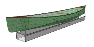

Et, grâce à Freeship, je peux même joindre une capture d’écran supposé représenter une esquisse approximative de mon projet…

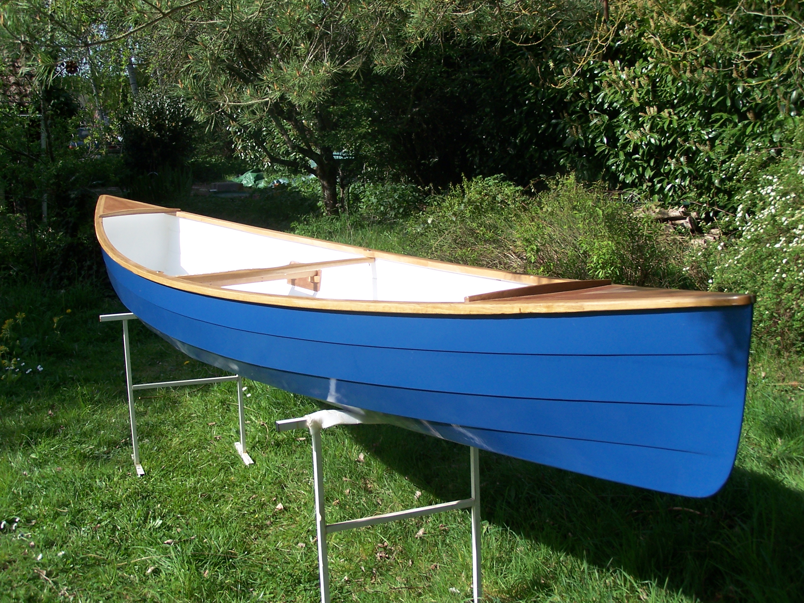

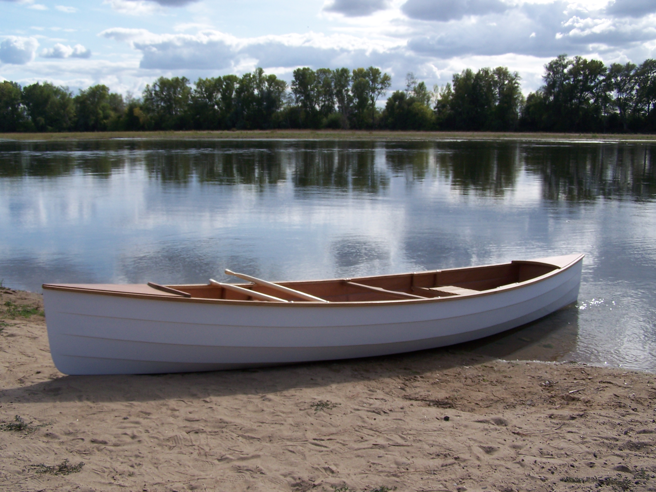

Bonjour,
si ça peut aider, j'ai dessiné (avec Rhino 3D) et fabriqué deux canoés à clin... (même genre que ceux proposés par CLC boats)...
Malheureusement, la conception à clin amène des contraintes qui ne servent pas la stabilité du bateau (pas de bouchain bien marqué), je n'ai pas trouvé de solution convenable pour l'instant.

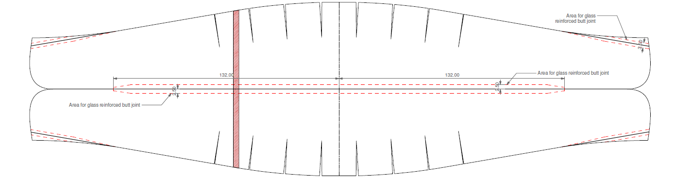

Par ailleurs, j'ai jamais essayé mais je sais pas si tu connais cette technique de fabrication de canoé en forme en contreplaqué.
C'est une technique assez dingue, je trouve.
http://flo-mo.weebly.com/one-sheet-boats.html

Après avoir pas mal joué avec FreeShip j'ai eu la surprise de constater que, contrairement à ce qui m'aurait paru plus logique, un giron de 8cm réparti symétriquement sur toute la longueur, offre une résistance à l'avancement inférieur à une sole plate sur les 3/4 de la longueur (le giron se limitant alors aux 70/80cm des extrèmités)... le tout avec des surfaces mouillées qui me parait insuffisamment éloignées (2,77 vs 2,88m2) pour expliquer des écarts importants quant à la résistance de friction (~>10% sur les diverses courbes... )
J'avoue rester quand même un peu dubitatif et si un expert Delftship/Freeship a l'explication je suis preneur afin de comprendre cet apparent paradoxe (ou mon erreur d'interprétation..?) ceci même si je n'ai pas d'ambition en terme de performances !
En tout cas cela m'arrange pour au moins 2 raisons :
- une découpe plus simple (et rapide) des bordés,
- peut-être un soupçon de confort supplémentaire dans le clapot,
- une probable plus grande facilité pour virer de bord (et comme j'envisage, pour la voile en mer et "en famille", d'ajouter des flotteurs, cela ne sera sans doute pas du luxe pour compenser la résistance au virement induite..!)
J'ajouterai également des "quilles d'échouages" comme sur ma Périssoire V1 (en l'occurence de simples lattes de protection de la sole) ce qui me permettait de ne pas trop sinusoïder à l'aviron malgré un giron beaucoup plus banané...
Bref, sauf incident (ou changement météorologique) je risque de commencer l'année 2023 avec une coque à aménager :-)
