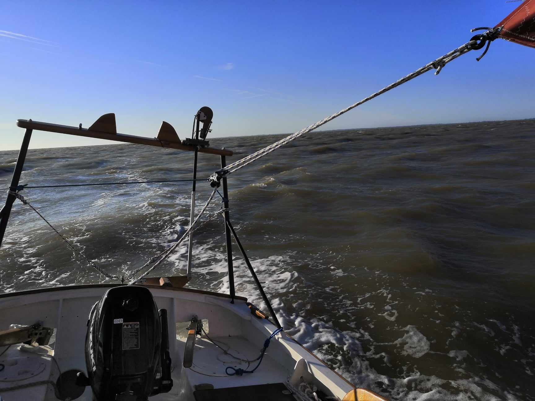

Tu peux m'en dire plus sur le régul ? Je vois un aérien sur axe horizontal, une liaison par tringlerie, mais en dessous ? Tu as un tableau arrière déjà bien encombré avec deux safrans et le HB, et j'ai déjà du mal à imaginer le mien alors que mon tableau est encombré juste du HB

J'ai démonté pour repasser une couche d'époxy et vernis anti-UV sur le bout de bois qui termine le tableau (et qui doit avoir un nom), le temps que ça sèche, je vais remonter ça incessamment et je posterai une photo ou deux.
Mais en réalité c'est assez simple : j'attaque directement la bielle qui relie les deux safrans via un renvoi d'angle. Il y a un débrayage qui permet de reprendre la main avec tout le débattement des safrans sans forcer sur la mécanique du régulateur. Ca a été vite indispensable sur les petits (relativement) plans d'eau sur lesquels j'évolue.

D'accord, l'aérien agit directement sur les safrans. Pour mon "gros" bateau, il va me falloir un amplificateur, et vu le manque de place au tableau, je m'oriente vers un safran auxiliaire avec trimtab.

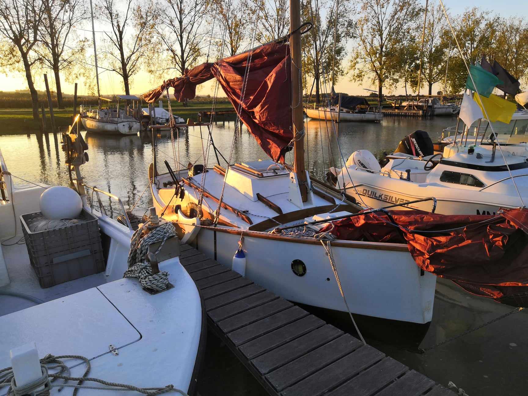

l'Hypoténuse au petit matin
Ce fut une journée formidable, même si tout ne s'est pas passé exactement comme prévu, car c'est pour ce genre de virée que j'ai voulu ce bateau. Et de toute évidence il s'en acquitte très bien. J'en suis revenu fier de mon bateau et des étoiles plein les yeux.
