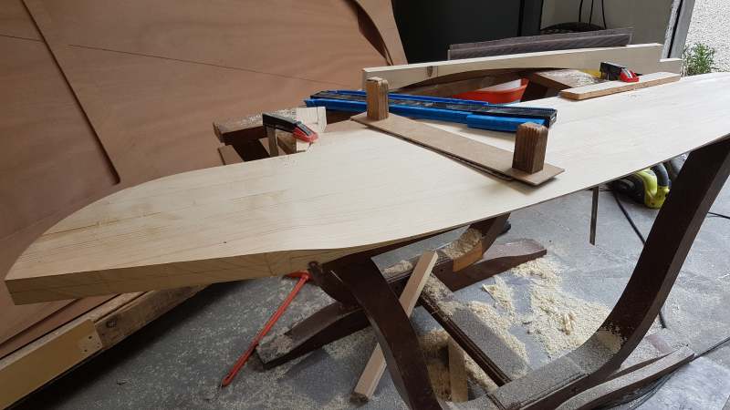

Très mal servi par le premier scieur, j'ai fini par trouver du bois potable - et nettement plus cher - chez Delta Bois près de chez moi. Deux mois de "perdus".

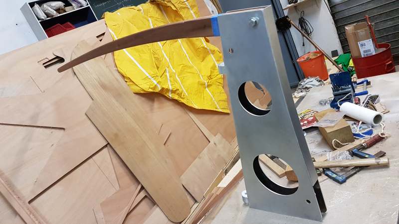

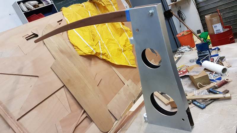

Barre et safran :
La barre est faite, trouvé (péniblement) chaudronnier qui accepte (à regret) de bosser pour un particulier pour la partie métallique, pas mal réalisée Le safran ébauché sera fignolé et straté cet hiver dans l'atelier isolé de mon pote constructeur d'avion. A bientôt pour le point sur les espars...et la suite

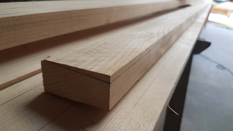

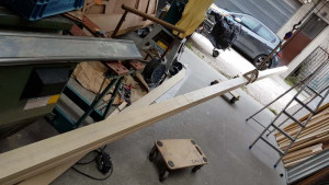

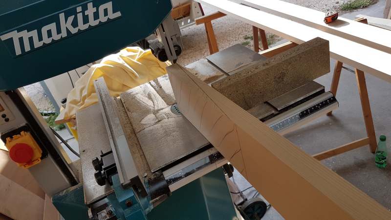

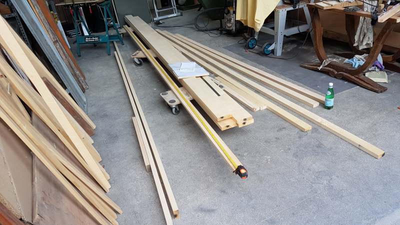

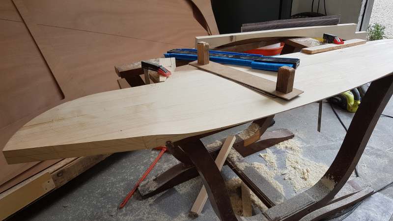

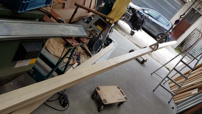

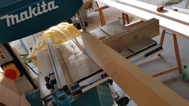

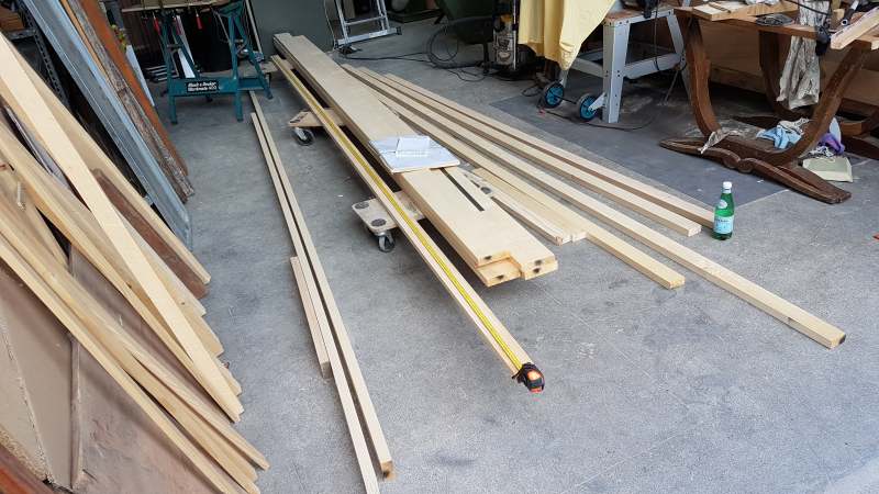

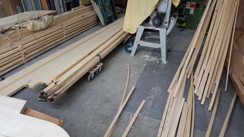

Le mât du Gorfou
On m'avait dit "c'est du boulot", et en effet ....

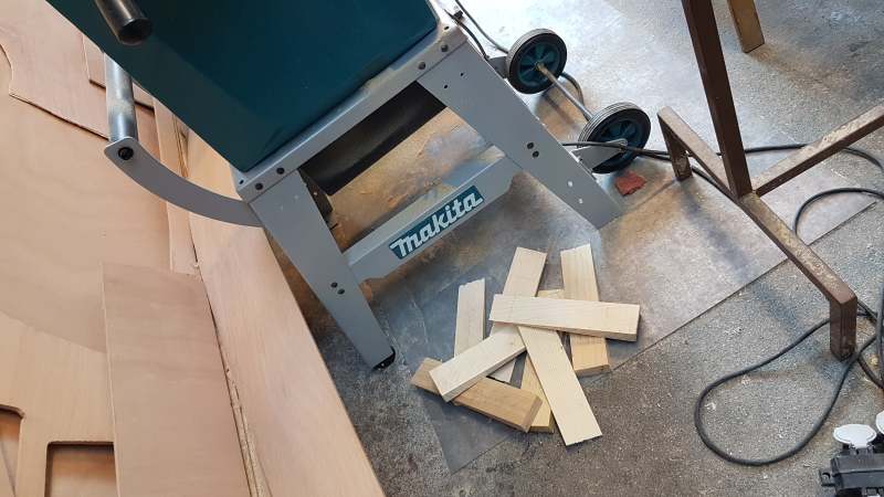

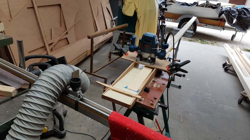

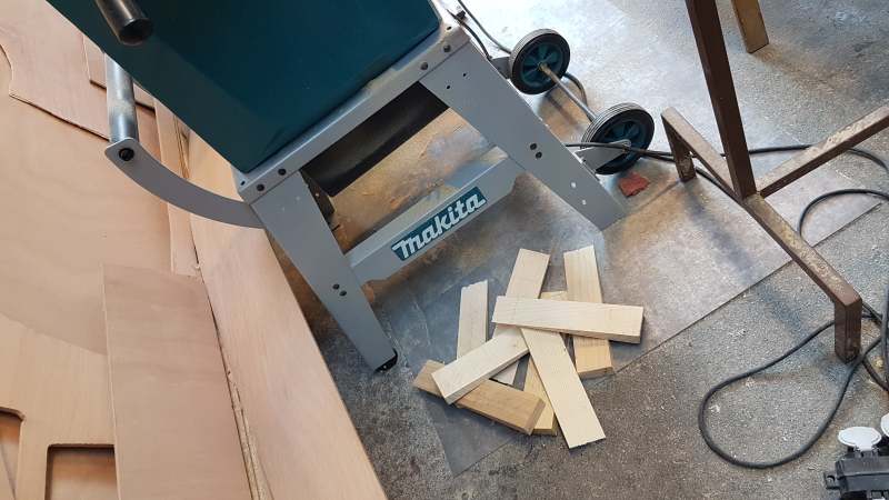

26 juillet : tri des planches, il y a plein de défauts, le choix est restreint 28 juillet : premiers scarfs dégrossis à la scie à ruban
29 juillet : les planches larges 30 juillet : taille des scarfs

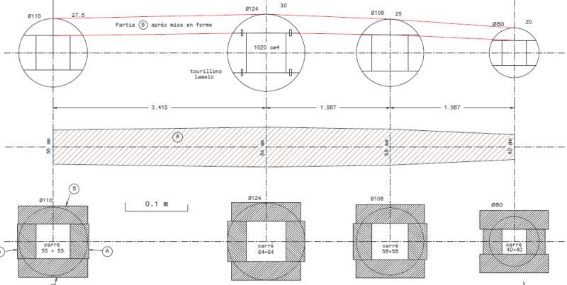

Re: Construction du Gorfou !

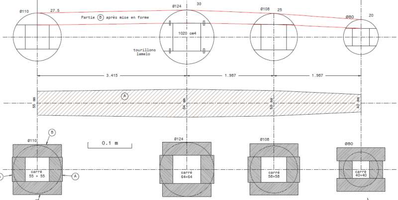

Oui, les mâts c'est du boulot J'en sors, j'espère ne pas avoir à y revenir de sitôt. Quelle technique vas-tu utiliser ? Section rectangulaire ?

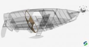

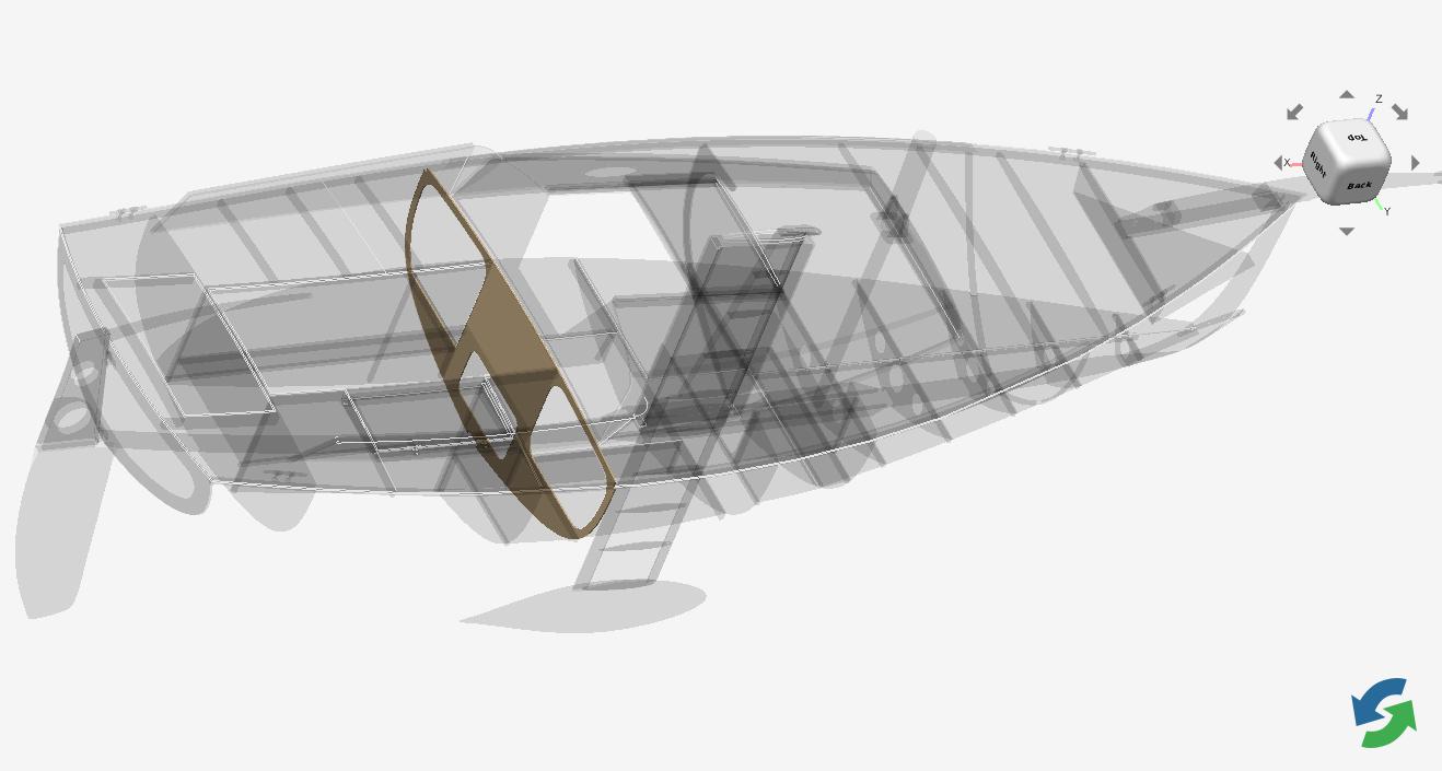

c''est beau, quel logiciel utilises tu
- Messages : 276
- Inscription : 14 sept. 2020 15:45
L'image avec la surface de l'eau vient direct de chez l'architecte.
Sinon ses plans sont dessinés avec Rhino, que je parviens à visualiser.
Là c'était avec une visionneuse drôlement bien, malheureusement la période d'essai est terminée. J'ai oublié le nom.
C'est une caisse simplifiée, section carrée puis circulaire pour un gréement houari.

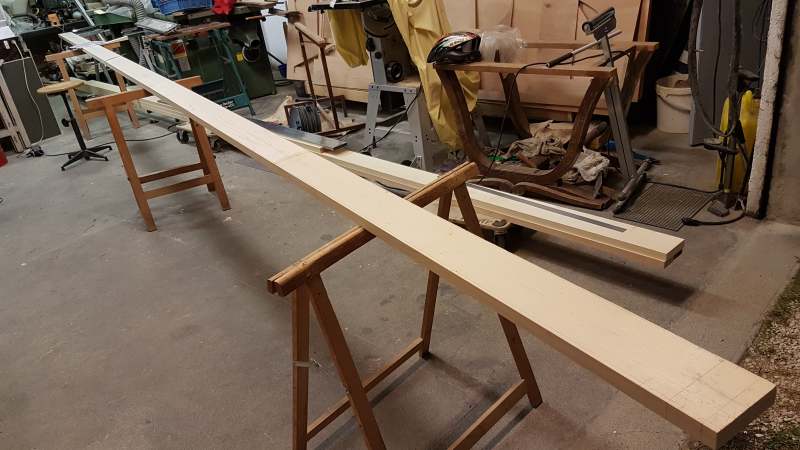

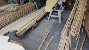

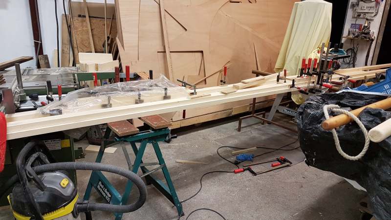

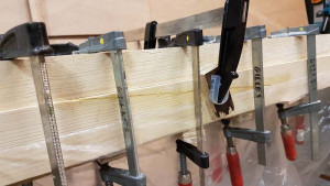

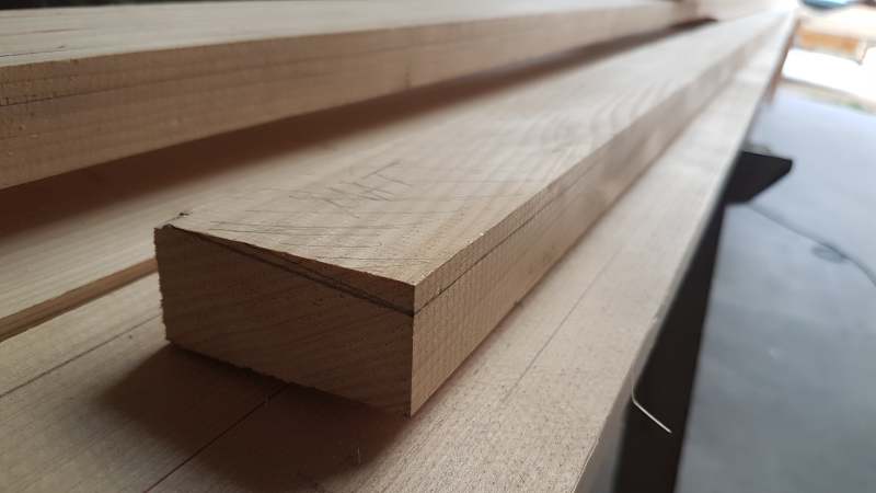

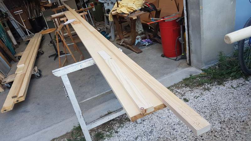

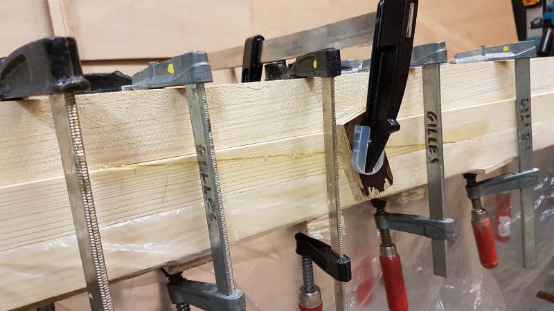

Le mât du Gorfou, la suite

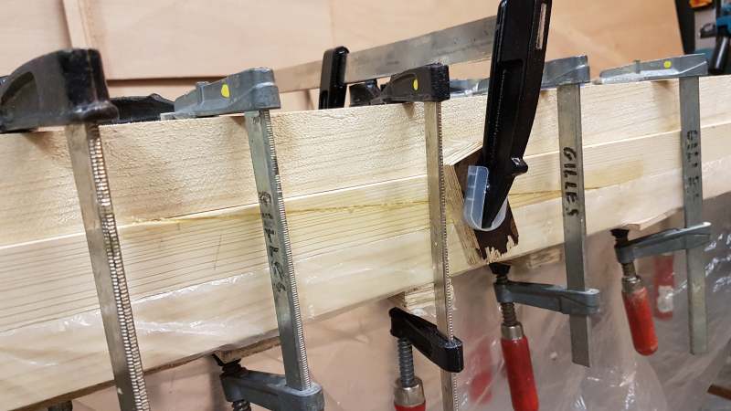

1er aout : collage 2 aout, 3 aout etc. collage : 7 aout : les 4 planches terminées, ça tient tout juste dans le garage... Certaines planches en 3 morceaux, d'autres en 2, 10 bouts de bois au total pour "la caisse".

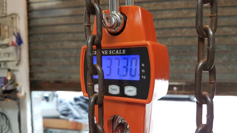

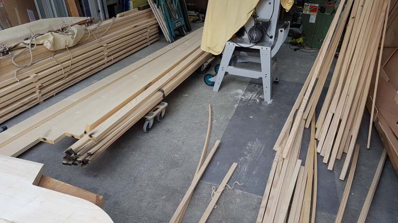

Le mât du Gorfou, toujours

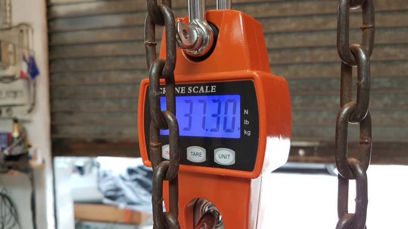

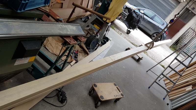

7 aout 2021 : pesée de "la botte" :
36,4 kg net après déduction des élingues et leur entretoise etc.
J'ai vieilli, un peu de mal à manipuler le paquet...
Joli, l'épaisseur des parois du mât se réduit en même temps que le diamètre. Ça fait du boulot supplémentaire !
36kg avant l'arrondissage , ça va encore s'alléger. Chapeau !

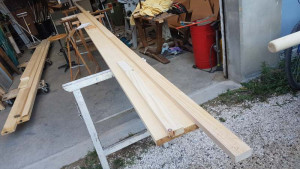

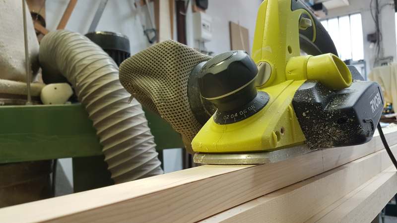

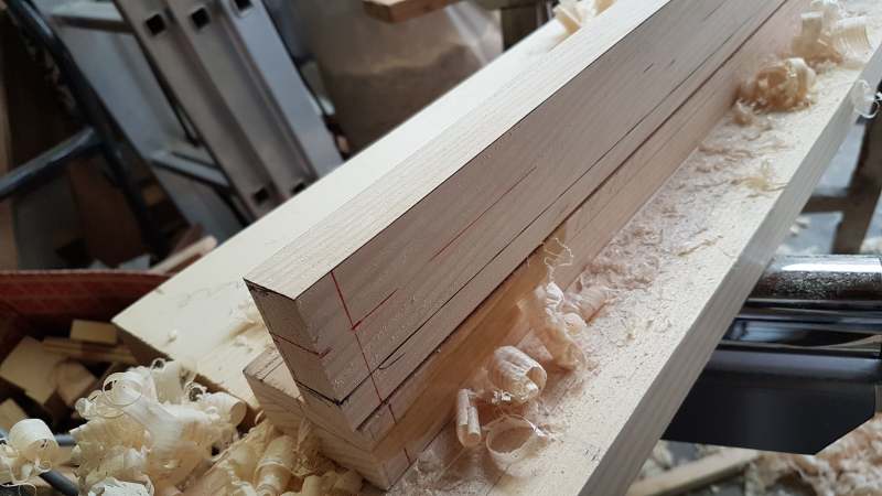

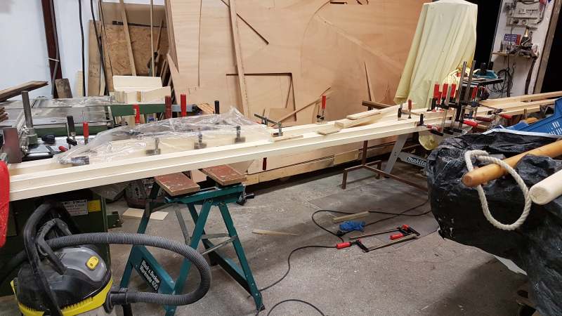

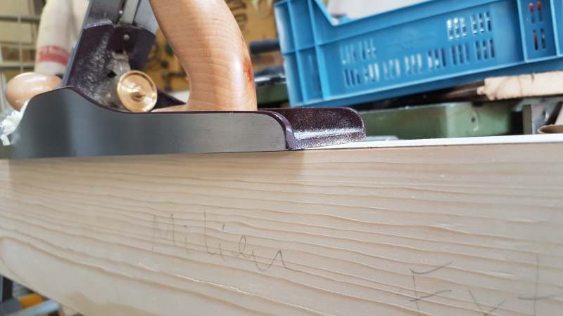

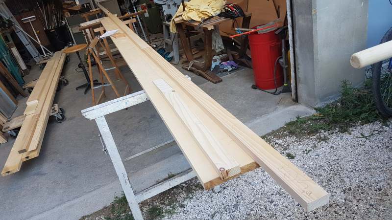

Le mât du Gorfou, encore

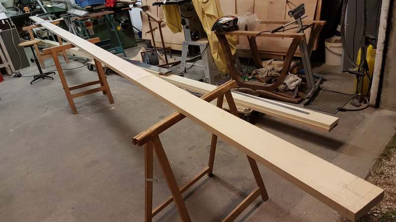

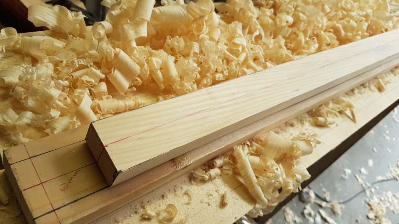

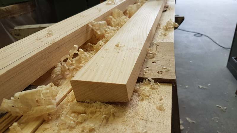

22 aout, retour de vacances.
Traçage des planches, qui vont être effilées en largeur, mais aussi en épaisseur, ce qui m'effraie un peu.
L'une des planche est bien vrillée en extrémité, le rattrapage au rabot se passe pas si mal.
Effilement en largeur par rabotage des tranches, bien plus facile que je ne redoutais

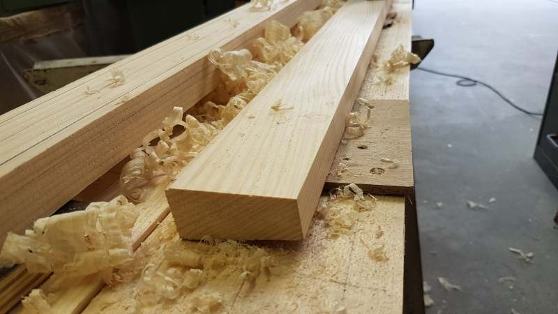

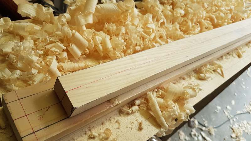

Le mât du Gourfou, toujours et encore

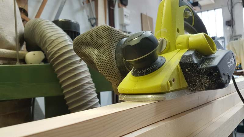

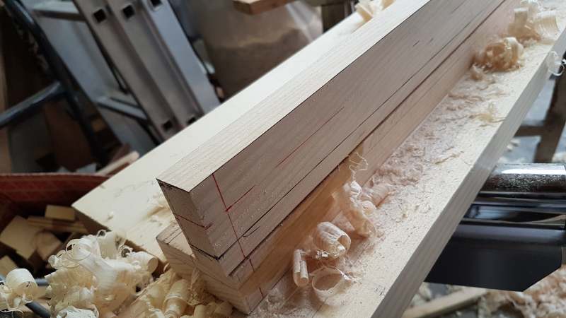

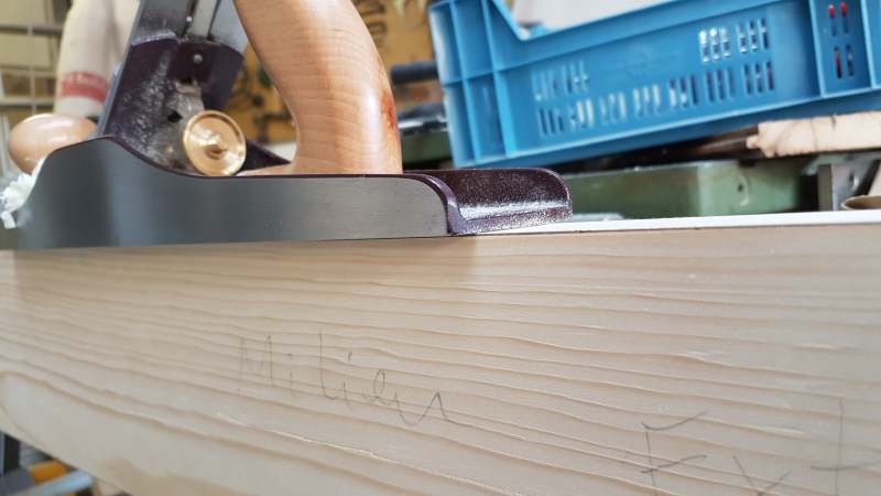

23 aout, 24, 25, 26..., taille des tranches toujours.
Je m'enhardis à lécher le trait au rabot électrique, qui transforme le bois en bruit et en charpie.
Evidemment la poésie dans tout ça...Quant aux voisins...
Mais la finition c'est toujours au rabot
- Messages : 3276
Un rabot bien réglé et affuté, ça abat du boulot mais si tu te fais un riflard, un jour, le rabot électrique dormira sur son étagère.
Là il faut en dire plus ! Un riflard ?
L'intérêt par rapport à une varlope classique ?Un riflard est une petite varlope ou demi-varlope, dont le fer est arrondi au milieu, servant à dégrossir et à blanchir les planches.
On dit rifler une planche quand on la dégrossit avec le riflard.
