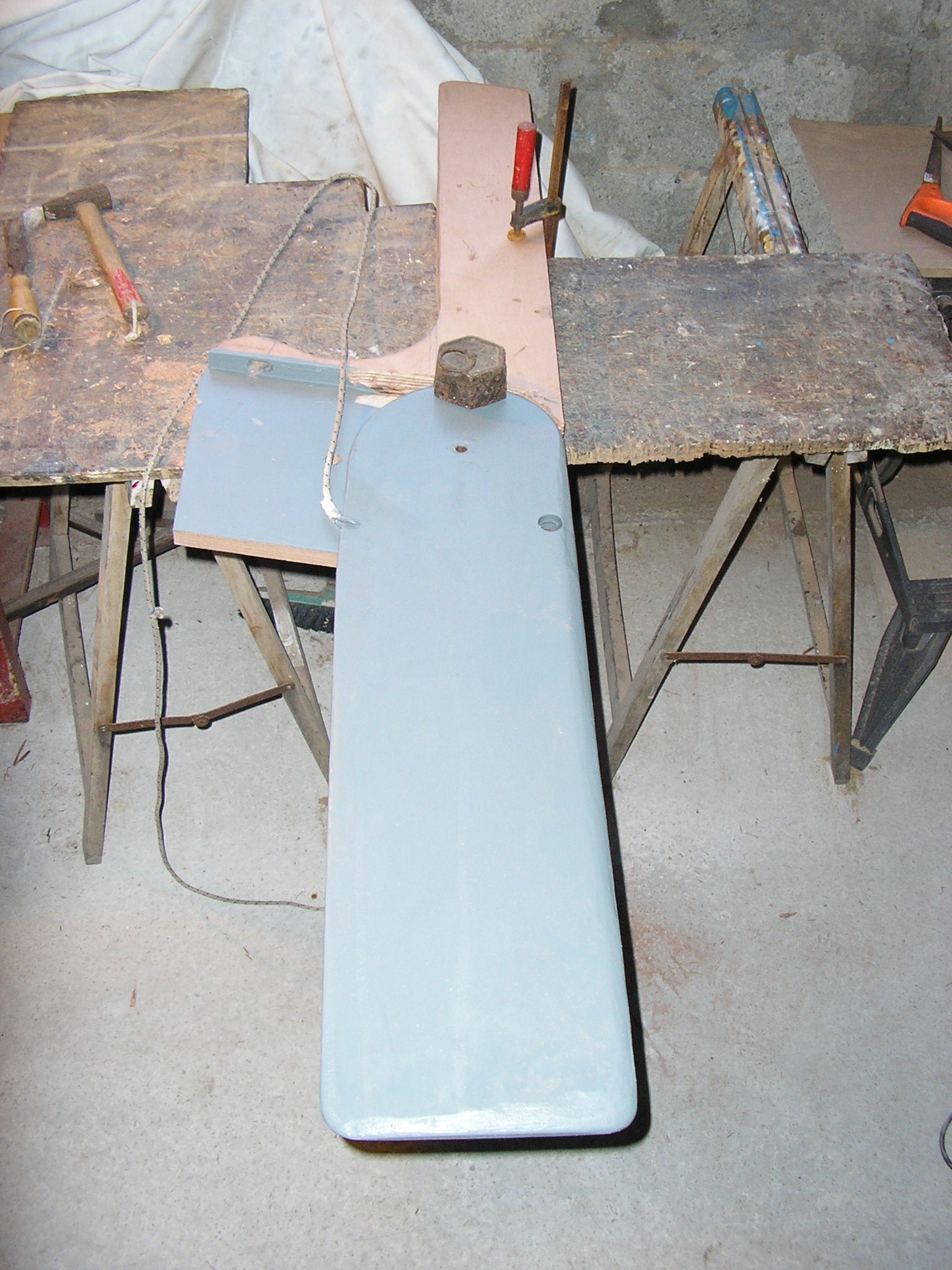

Je crains que ça donne une barre très dure, sur laquelle tu vas devoir plus forcer (risque de casse ?). En gros c'est le contraire d'un safran compensé.

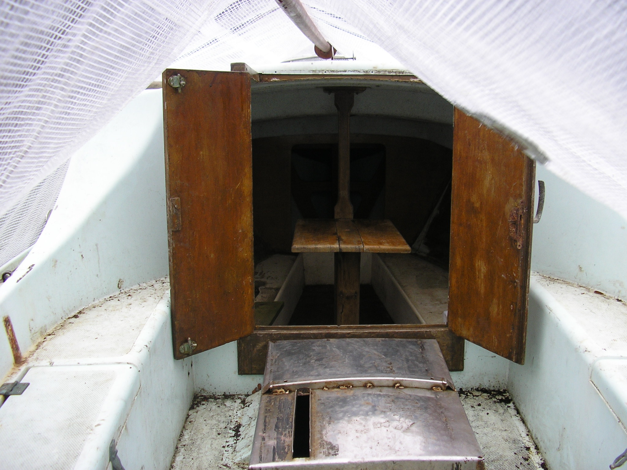

Des demi-portes sur charnières, ce serait moins efficace? moins pratique? moins sûr? trop encombrant une fois ouvert?
Je veux dire habituellement, pas uniquement dans le cas de ton bateau. Car la porte qui s'enlève semble être la norme.

Pour le safran en effet, je n'avais pas fait attention.
La pelle semble très en arrière, le résultat sera une barre très dure

@ Fregate33 : Les portes à deux battants, ça existe.
J'avais ça (d'origine) sur un de mes bateaux précédent.
Je les avais remplacées par des portes amovibles. Il y a même des bateaux qui ont ça avec des portes ajourées, façon "saloon".

Merci Kerieg, To, Padélis pour vos réflexions.
Pour ne pas avoir tout à refaire, je pense coller un petit morceau devant. Ainsi le devant de la pale se retrouvera au niveaux des aiguillots.

Tu peux même le faire légèrement plus en avant de l'axe des femelots comme ça il sera compensé

Et maintenant, vous en pensez quoi ?
Mais je ne vois pas comment empêcher la pale de partir trop en avant, maintenant que j'ai enlevé tout le bois devant ?
@ Pilot : compensé, oui, pourquoi pas.Mais je ne vois pas comment empêcher la pale de partir trop en avant, maintenant que j'ai enlevé tout le bois devant ?

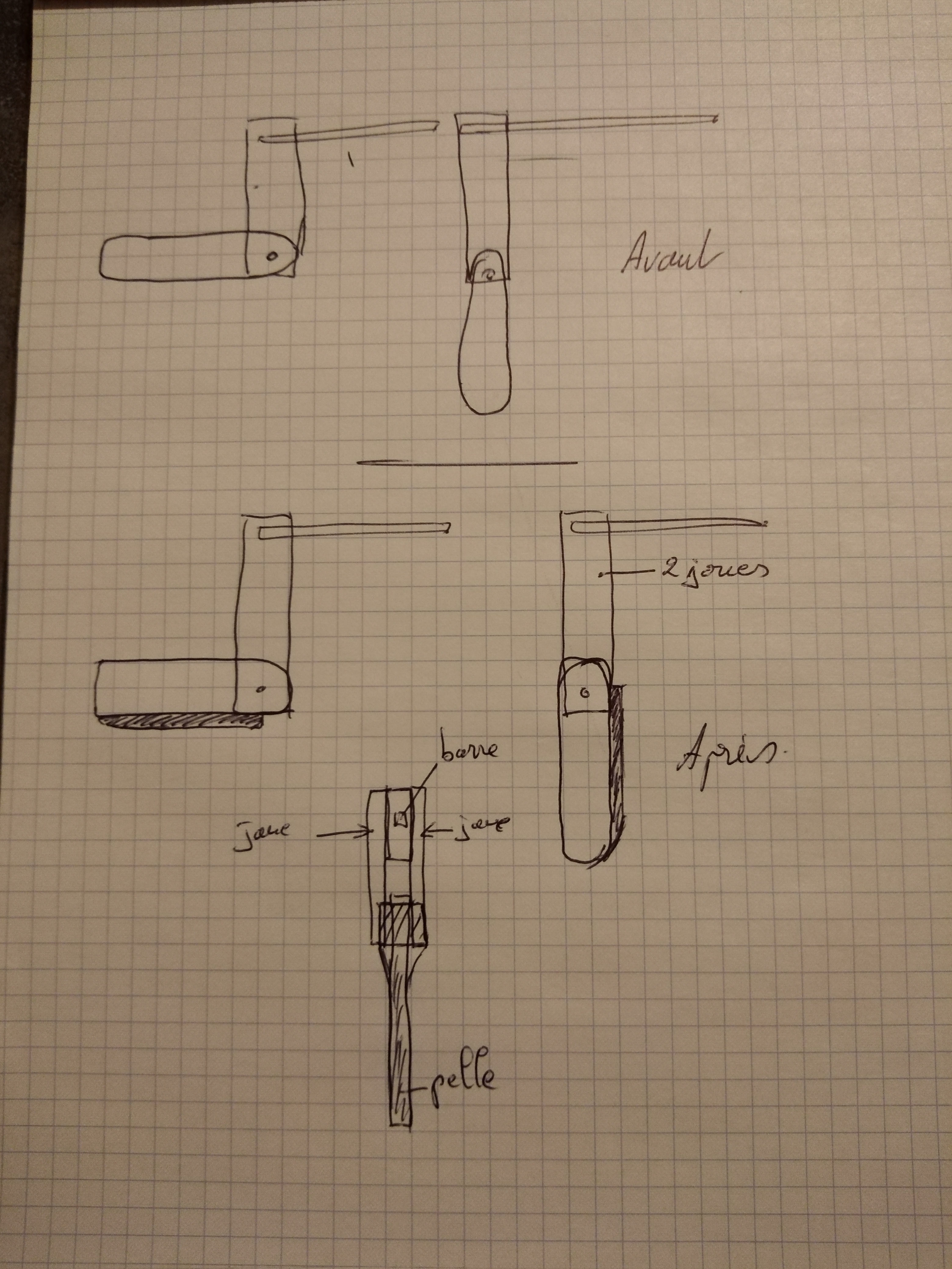

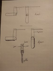

Si tu veux compenser, tu vas rajouter une pièce vers devant. Profites-en pour usiner cette pièce avec une partie qui bloquera le débattement vers l'avant.
Tu veux un schéma ?
Tu veux un schéma ?
Re: "Padélisation" en cours.
D'un côté, j'aimerais bien compenser, la barre serait beaucoup plus douce.
D'un autre côté, j'ai peur que la pale, à marée basse, soit trop près du sable...
Alors j'hésite.
Mais je veux bien un schéma, si cela ne te prend pas trop de temps...
- Messages : 3497
Merci pour le schéma.
En fait, tu mets un petit blocage en haut de la pale.
C'est compris.
C'est compris.

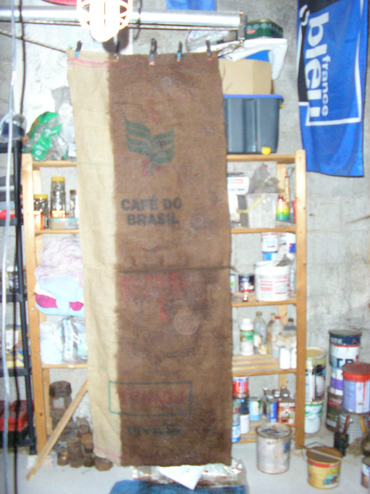

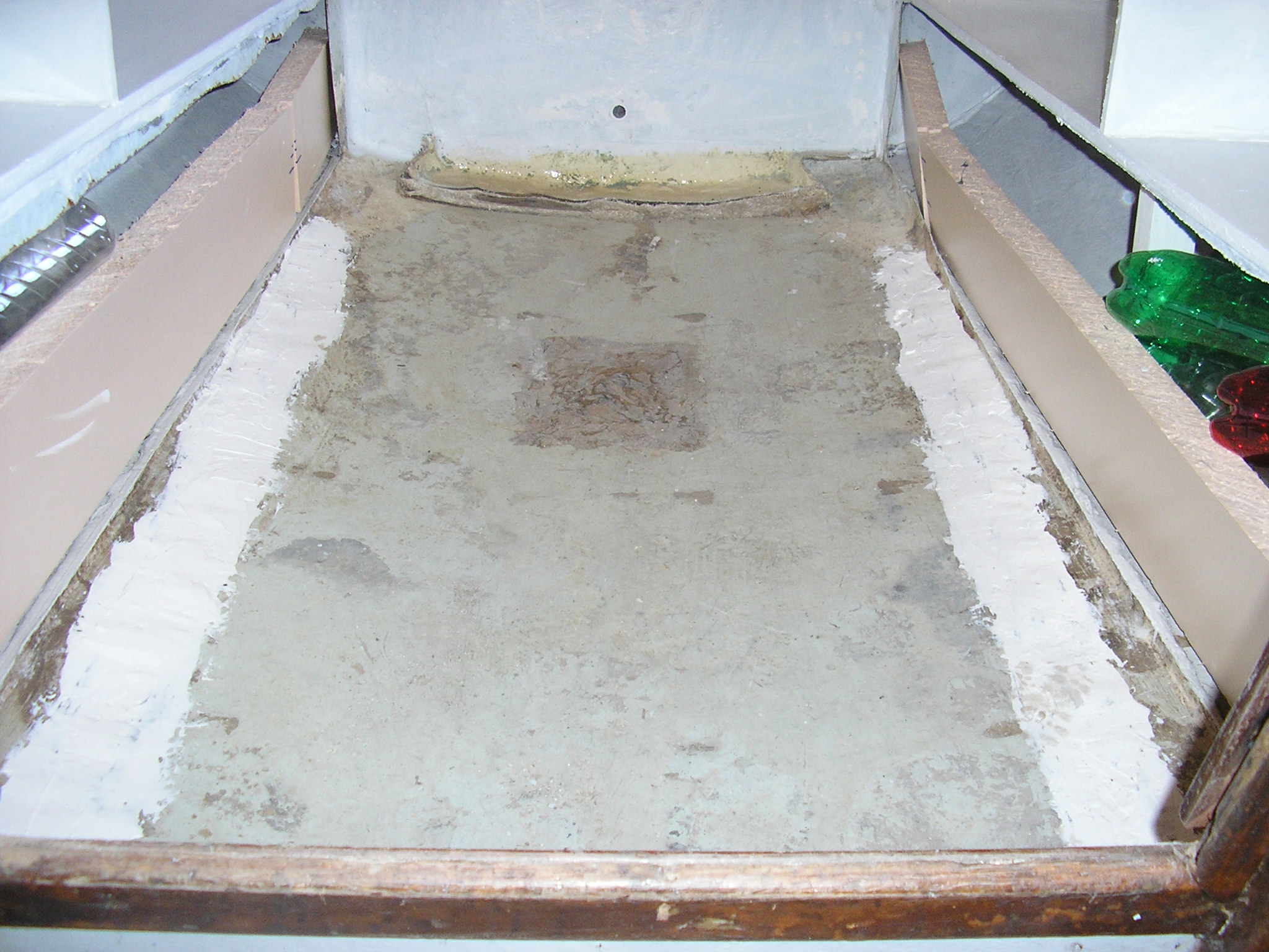

J'ai bouché les "rainures" intérieures, afin d'éviter que l'eau ne stagne dedans. J'ai aussi lasuré le sac de toile de jute qui servira à fermer le deuxième étage des bancs de cockpit.
