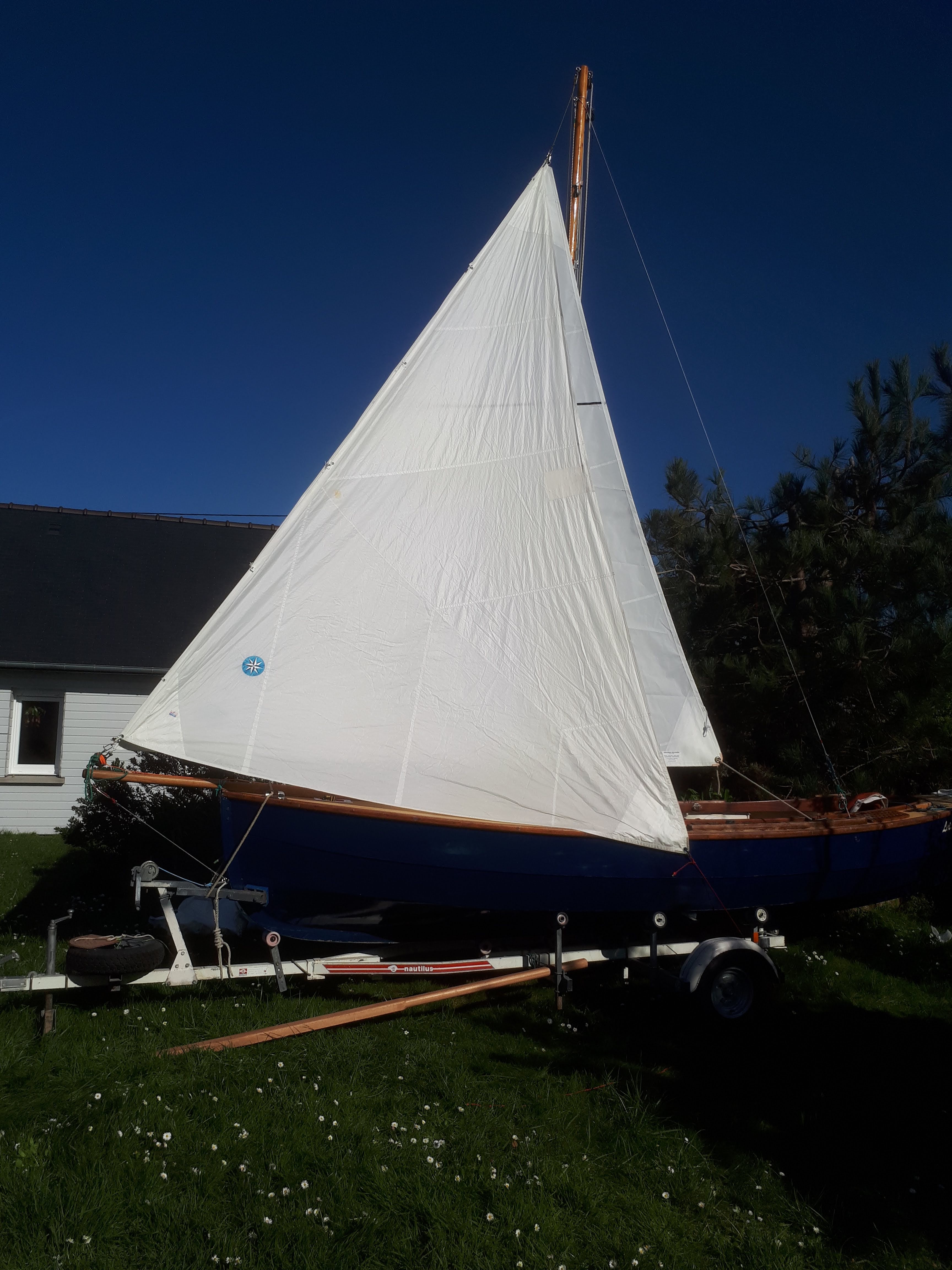

Modifications de printemps 2020
Le nouveau génois des voileries Rochard est arrivé, belles finitions et prix intéressant, merci de l’adresse à Marmotte!
J’ai fait un essais sur gazon, et comparé à mon vieux torchon. J’ai suivi les dimensions de l’architecte, il y avait de la place pour un m2 en plus.....
J’ai préparé un bout dehors de 1m pour remplacer les 70cm existant, je pourrais plus facilement changer d’amure pour passer devant l’emmagazineur de foc.
J’ai aussi augmenté la quête du mat de 5 degrés pour reculer le centre de voilure, ce sera intéressant pour faciliter les virements de bord.
Je vais faire 2 bastaques amovibles et largables pour raidir le mat au près.
J’ai aussi le pic à rallonger de 40 cm ,car maintenant que le mât est incliné, la bôme a descendue et c’est pas bon pour ma cervelle, et si je relève le pic j’ai un mauvais plis qui apparaît .
La bôme est trop longue , j’ai 40cm a couper qui ne servent à rien.
Pour les autres aménagements, je vais faire un devis pour un taud de cabanage, un peu comme celui de Rogers Barnes.Car il y a de tres belles navigations à faire sur 2 marées chez moi, et une nuit à bord sous une tente mille étoiles c’est tentant!
Si c’est ruineux, je bricolerai une vieille tente, mais les toiles que je possède sont trop lourdes ou trop déformées.
