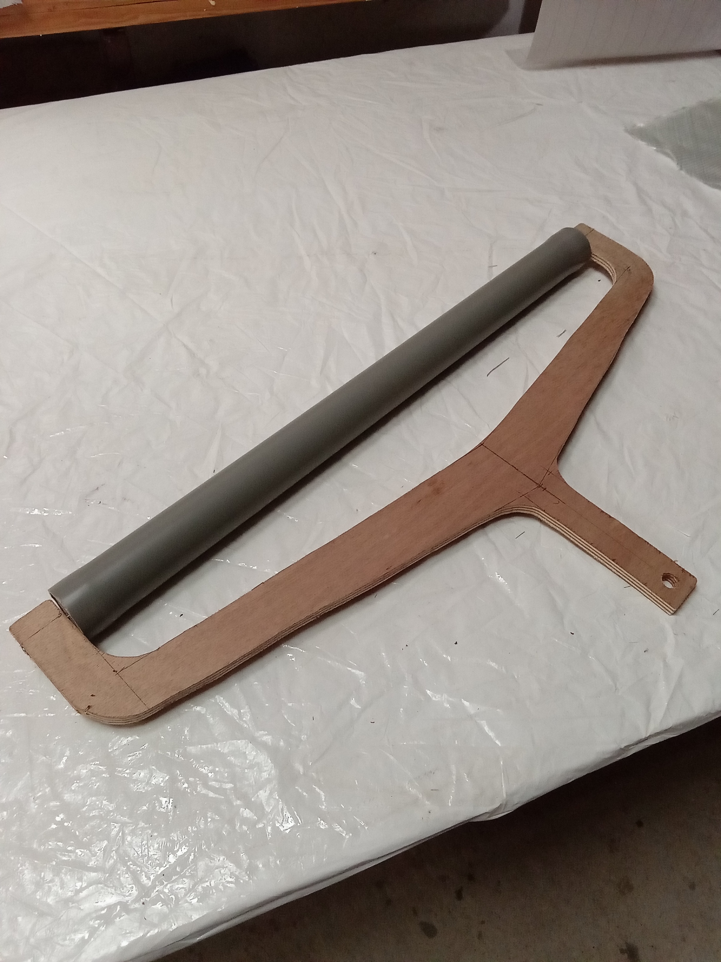

J'ai pu me rendre compte à cette occasion que la strat en semi plafond est un jeu stupide, que travailler un tissu en pleine largeur quand on est seul, ça ne le fait pas, que travailler en demie largeur, c'est mieux mais que du coup mon durcisseur est bien trop lent.
J'ai donc décidé de travailler en demie largeur, mixer deux durcisseurs lent et rapide pour accélérer les choses, fabriquer un rouleau de pose car je n'ai pas quatre mains
, et renoncé à faire prendre le virage des bouchains au bi-biais de 650gr. Je mettrai une bande de taffetas après coup sur ceux-ci. Tu vois, je ne suis pas vraiment paralysé par l'ampleur de la tâche.

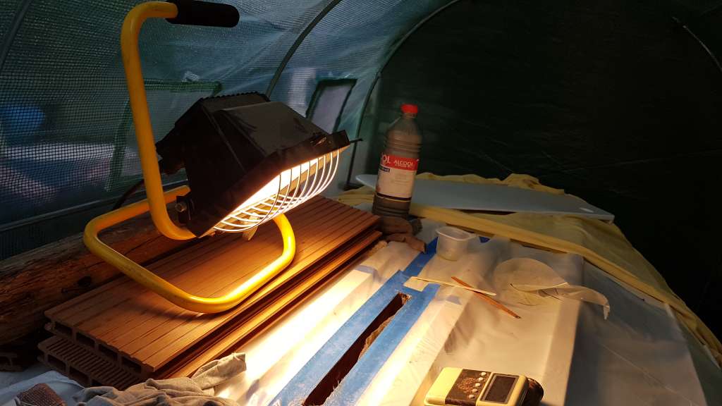

Pour la température, il y a des moyens, franchement en ce moment on n'a rien en dessous de 18°, c'est plus que correct.
Evidemment au coeur de l'hiver, je me consacrerai au débit du bois plutôt qu'à la résine, mais pour les pièces pas trop grandes on peut toujours se débrouiller :
