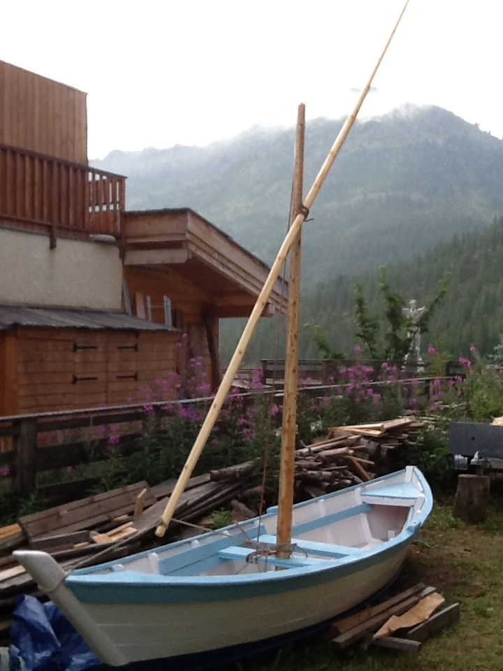

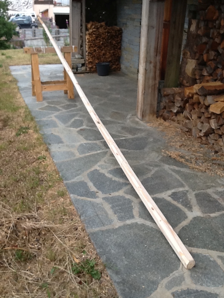

gréément en cours : voici l' antenne : pin sylvestre , L 6m en une pièce.
« C' est dans l'absence des bons moyens qu'il y a du mérite à bien faire » (Pierre André de Suffren, dit « le bailli de Suffren »)
Messages : 2124
Re: construction bette
6 mètres en une pièce :!:
Ce ne doit pas être si évident que ça à trouver ?

Bah faut aimer trainer dans le bois! :D

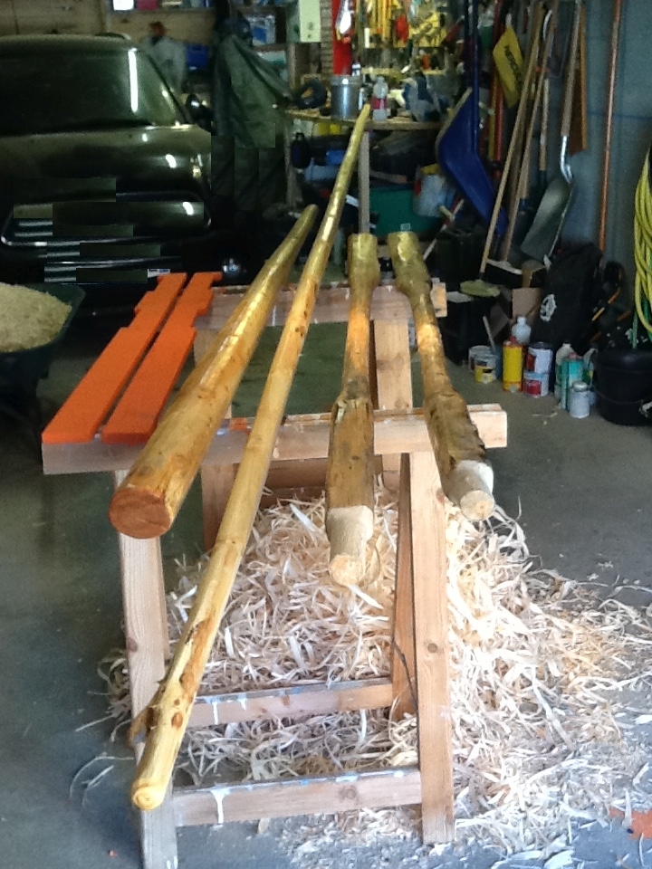

Bert05 a écrit : 27 juil. 2020 17:05 ils ont ça aussi sur les barquettes , outre le contrepoids, je pense que cela permet de caler l' aviron sur le tolet ?
Je cite Vence, dans le chapitre « armement des bateaux provençaux » : ce qui distingue ces avirons de ceux habituellement employés dans les embarcations, c est la forme du manche carrée. De cette facon le contrepoids fatigue moins le rameur. De plus, la partie carrée du bras forme à la position des tolets un épaulement qui empêche l aviron de descendre ou de glisser

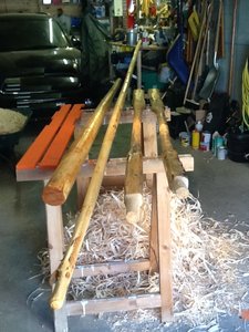

espars badigeonnés à la potion de wedell ! :

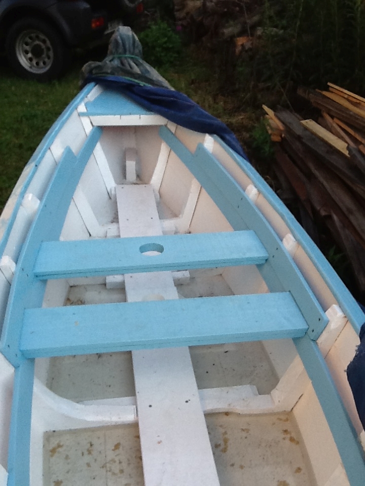

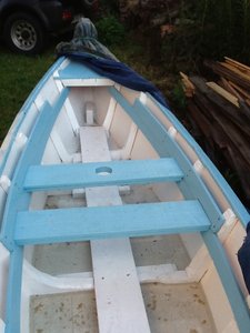

je ne sais pas si le mât tiendra, mais les garde-bancs sont en place:
Messages : 2124
Je l'ai déjà dit, mais j'aime bien l'harmonie du bleu clair avec le blanc.
Au fait, c'est une couleur "normée" (ça a un nom de code, je ne me rappelle plus lequel) ou c'est un mélange personnel ?
Message non lu par Bert05 »
Merci-merci! Mais je n ai fait que m ´ inspirer d’ un beau doris
La logique aurait voulu que je mélange les fonds de vieux pots de peinture glanés par ci par là sur la panne , mais c est du standart: international-paint blanc (Mediterranean White 545Ref - YKA184) bleu ciel ( Squall Blue 923Ref - YKA923 )
la "Sous-Marine" : "international-paint BLEU DANUBE 104 - Réf. YKE938/750"

le gréément est maintenant prêt à accueillir la voile : ya plus qu' à faire un peu de couture !
Messages : 3686
Joli ! (le bateau, et le paysage :smt007 )
Tu as prévu quelle surface de voile ? Je commencerais petit...
Une voile latine à gambeyer sur un petit bateau étroit, heureusement que l'eau est chaude par chez vous ! à moins qu'on ne gambeye pas sur ces bateaux :?:
Chapeau pour cette construction :tchin:

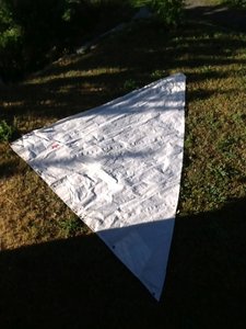

va pour 6m² :
Messages : 3686

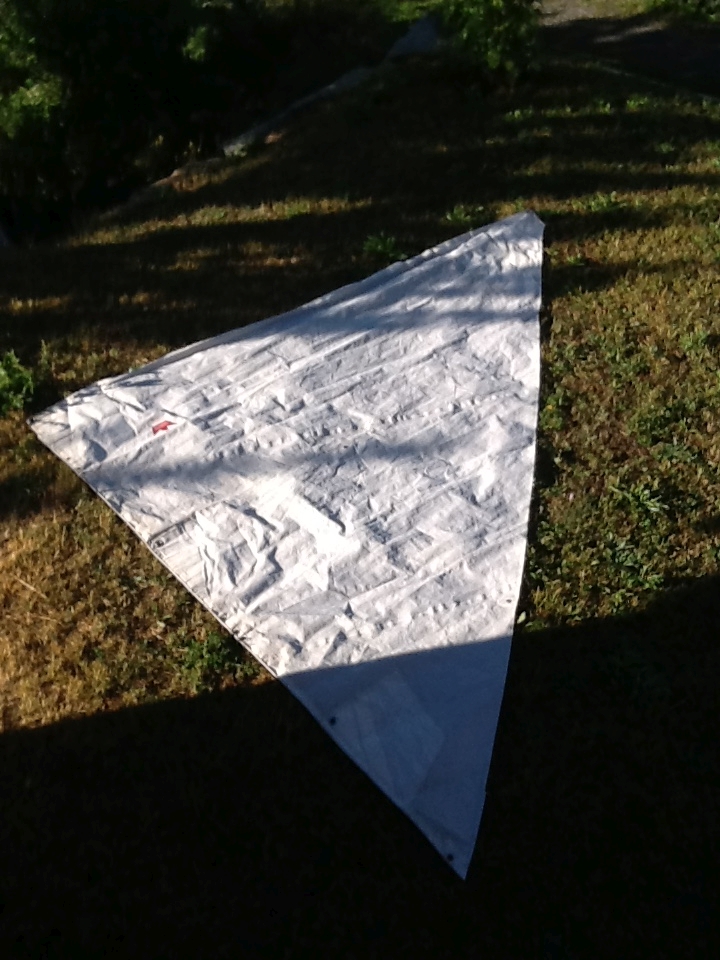

6m2 seront bien suffisants ! Tu as retaillé une voile ?

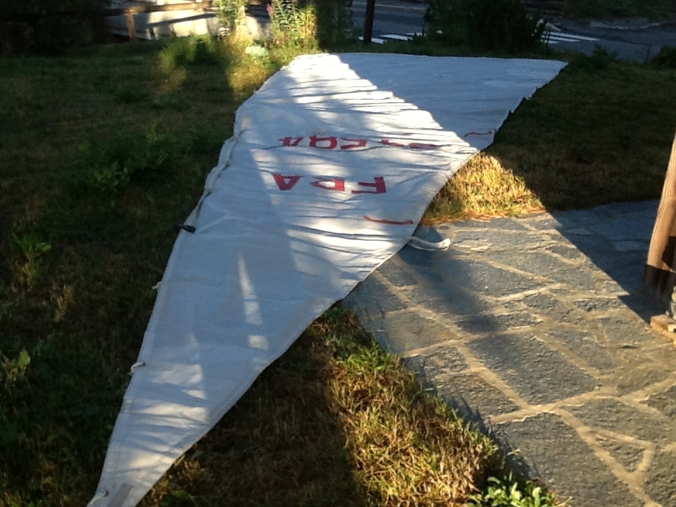

oui j' avais acheté ça sur "good-corner":
Bon, comment dire ? . . .
D'après ce que je vois, l'antenne va être gréée sur le plus grand coté du triangle ?
Et donc (d'après la position du sigle du fabriquant) le point d'amure va devenir le point d'écoute .
Ben . . .
Normalement ça ne doit pas marcher :oops:
Une voile est taillée pour que le creux soit devant , la il va se retrouver en bordure basse.
Pas sur que le rendement soit terrible, tu risques de giter sans avancer.
Quoique, au portant ça marche toujours :wink:
