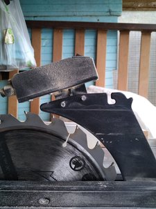

a propos de cette scie j"'saippas"
je pensais pouvoir refendre des planches de 150mm de large car la coupe max est de 83mm il suffisait du moins c'est ce que je pensais de retourner la planche de 38 pour en faire en gros 2 de 17mm et 16 voir 15 une fois rabotée, mais que nénni, car le couteau diviseur dépasse et empêche la planche d'avancer dès le début de la coupe
j'ai vu sur un site un M. qui a fabriqué un nouveau couteau diviseur mais j'ai pas les outils pour çà alors j'ai donc eu l'idée :idea: d'en trouver un et de l'adapter. Bon a voir.
sinon j'avais trouvé une astuce qui consistait à utiliser un gabarit maison pour scie circulaire. j'en ai fais un article mais j'avais demander à TO d'attendre une amélioration pour le publier. hors je ne penses pas faire cette amélioration qui consistait à faire des mores amovibles pour régler la coupe.
je vous donne juste un exemple
si to a le temps il pourra le publier cela fera vivre le site.
mais ce système peut être bien pour les planches de petites grandeur et de 100mm maxi en largeur compte tenu de du diamètre de la scie
moi je souhaite faire des planche de 2M pour mon plancher.
donc soit je fait un plancher avec des lattes de 80mm de large soit je trouve une astuce pour changer le couteau diviseur de ma j'saipas!!!

Marmotte , un couteau diviseur se règle en hauteur de façon à pouvoir retourner la planche justement comme tu le souhaites.
regarde bien sur ta scie , tu dois pouvoir le descendre sous la hauteur totale de lame
ce que j'ai fait sur la mienne et ainsi je coupe 2 fois 70 mm soit des planches de 140 mm d'épaisseur.
sinon tu coupes le haut de ton diviseur pour qu'il ne dépasse pas.

je l'ai démonté pour comprendre le fonctionnement. et faire comme tu dis c'est pas envisageable même pour faire du rainurage c'est chiant.....
et il est au maximum descendu avec le laser. Serte celui ci, je peut le virer .....
il me reste effectivement à couper à l'endroit de la ligne mais je n'aurai plus la possibilité de mettre la protection et me connaissant il vaut mieux que je la laisse.
donc 1ère solution je laisse comme c'est et je ferais un plancher avec des lattes de 75 voir 80mm de large, c'est joli aussi.
et 2ème solution j'achète un couteau diviseur en pièces détachées et je coupe l'original le temps de faire mes planches en faisant gaffe à mes paluches. et je remets le nouveau après.
cela dit je vais tout de même me renseigner de savoir si un menuisier peut me refendre les planches complète sans que çà me goûte un Bras :smt102

la deuxième photo
Pièces jointes
Re: TORAKA
Avec ton guide en cp selon la photo, tu peux obtenir des planches de 70mm de large, ce qui sera d’un bel effet pour ton plancher.
La machine vas pas mal souffrir, étant au maxi de sa capacité et dans le sens du fil du bois....
Lame parfaitement affûtée et parafine (bougie) sur le disque de lame pour limiter les frottements.

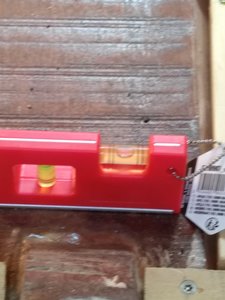

pour ce faire j'ai deux outils; le premier, "Un tasseau droit et d'aplomb placé juste sur la ligne de flottaison
et le deuxième pour suivi de la ligne de flottaison un gadget détourné. sur ma scie sur table à 2 balles il y a un laser :smt033
et maintenant je m'en sert
