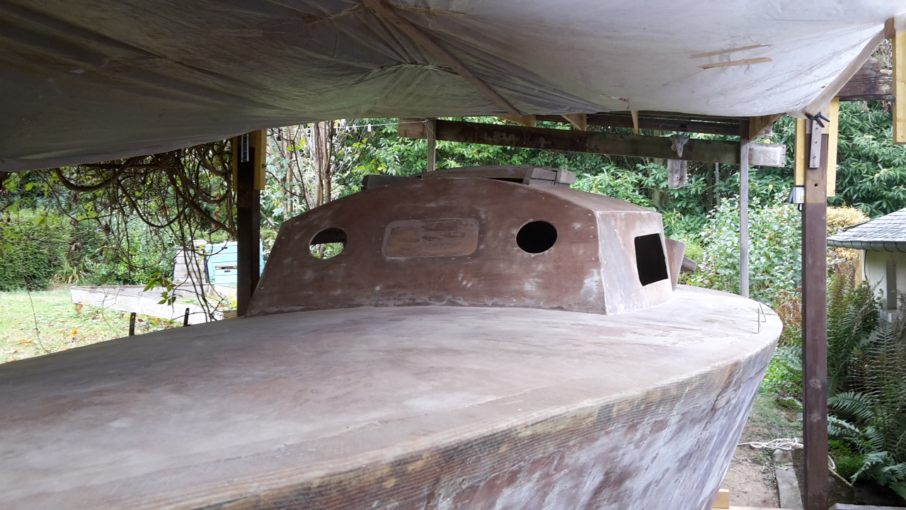

On a l'impression sur les photos qu'un petit zéphyr suffirait à mettre le baTo au tapis, avec cette pelle à turbulences en haut.

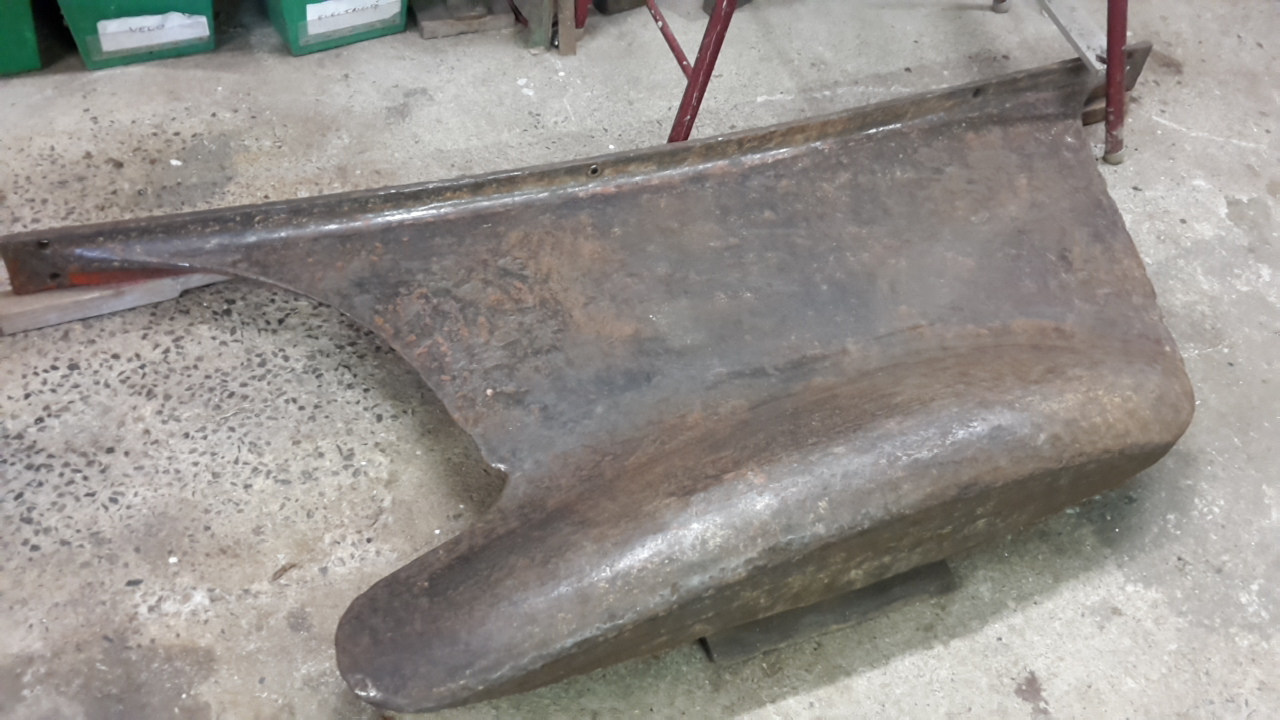

La quille a été à moitié décapée
Je prévois un traitement anti rouille (ferose, apparemment compatible avec l'epoxy) , suivie d'enduit epoxy puis primaire epoxy.
D'autres idées ?

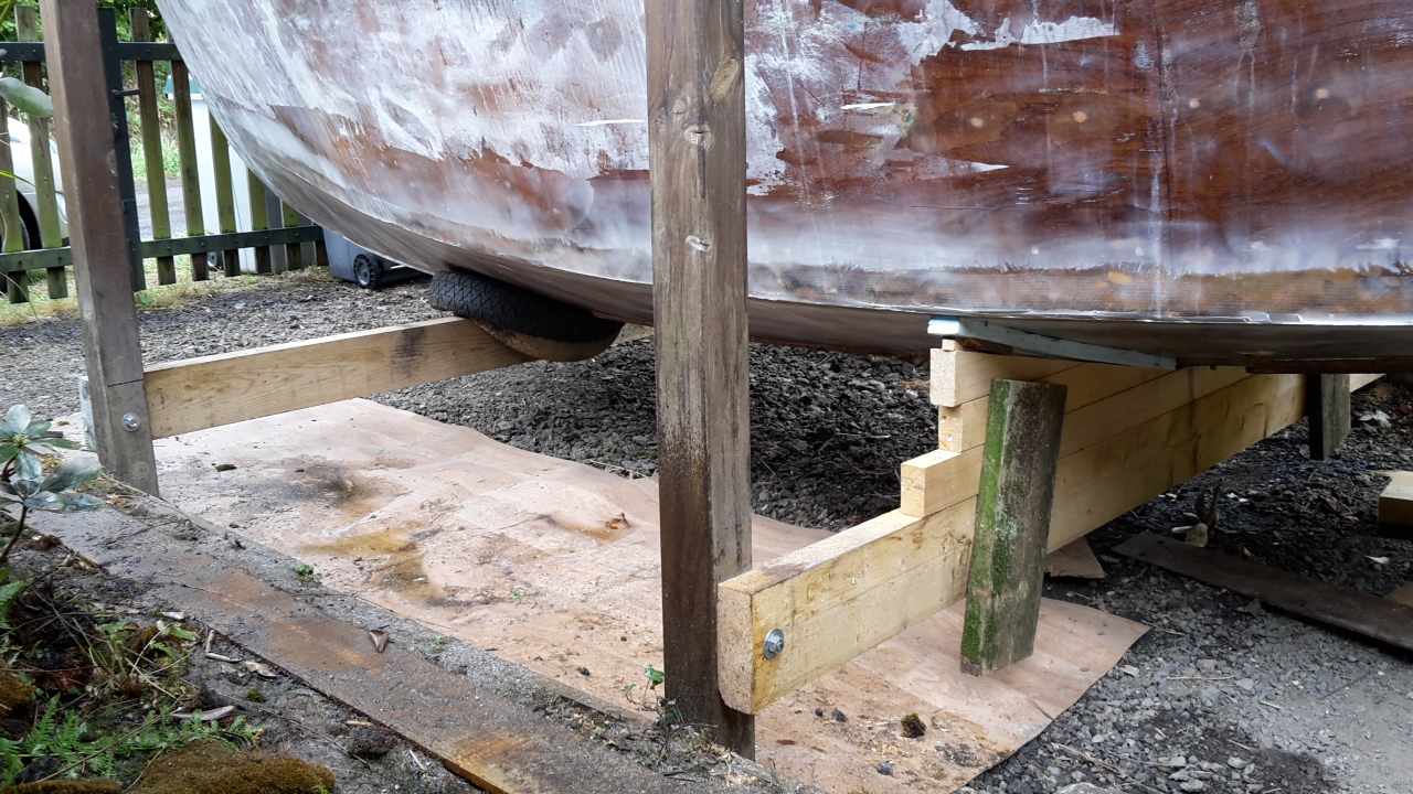

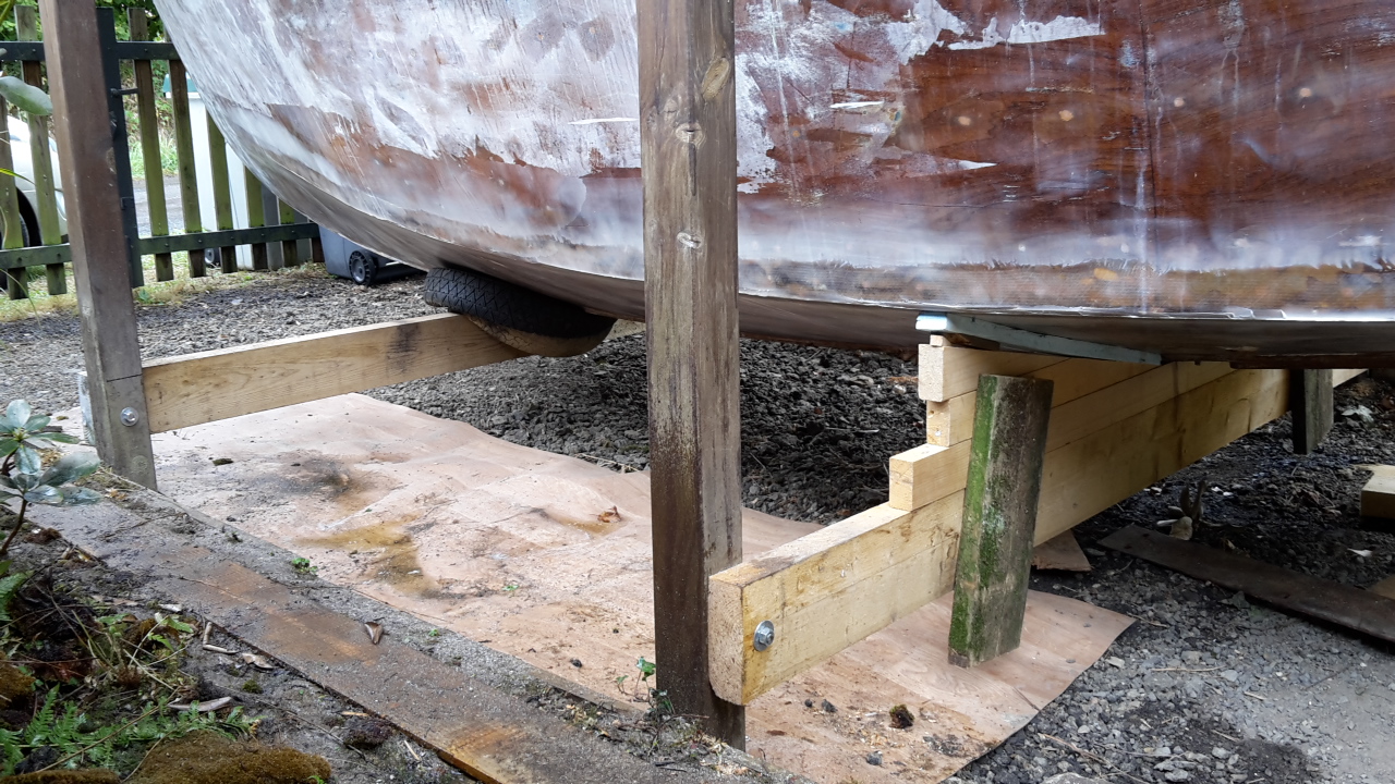

Le bateau est maintenant bien calé sur son berceau

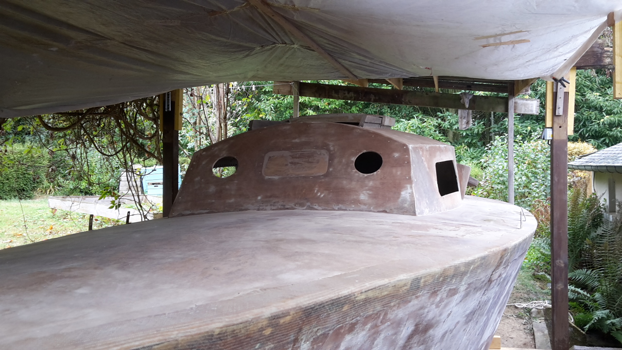

Ce qui me permet de poncer pont, roof et cockpit. Jusqu'ici pas de trop mauvaises surprises.
D'autres idées ?

A mon sens, le férose est utilisé pour transformer la rouille (neutralise et protège).
Pour ta quille que tu as déjà bien décapée, il ne devrait plus rester de rouille.
Tu peux partir sur une solution Nautix par exemple :
https://peinture.nautix.fr/traiter-une-quille-en-fonte
Mais y a sûrement aussi d'autres produits.

Une quille en fonte, c'est un vrai gruyère; il reste toujours de la rouille. La neutralisation n'est pas un luxe. Mais c'est presque impossible d'avoir un traitement durable.
C'est marrant cette réputation de la fonte d'être poreuse, ça ne ressemble pourtant pas à de la pierre ponce !
J'ai eu une excellente réponse de la part de sicomin, ils proposent tous les produits pour une quille fonte : dérochant (acide phospho), primaire époxy anti-corrosion, enduit epoxy pour rattraper les irrégularités, encore primaire epoxy et pour terminer l'antifouling à la mise à l'eau. On verra combien de temps ça dure, si ça tient 10 ans c'est bien assez

Ça va mettre la fonte au prix du plomb mais essaies, tu verras bien.

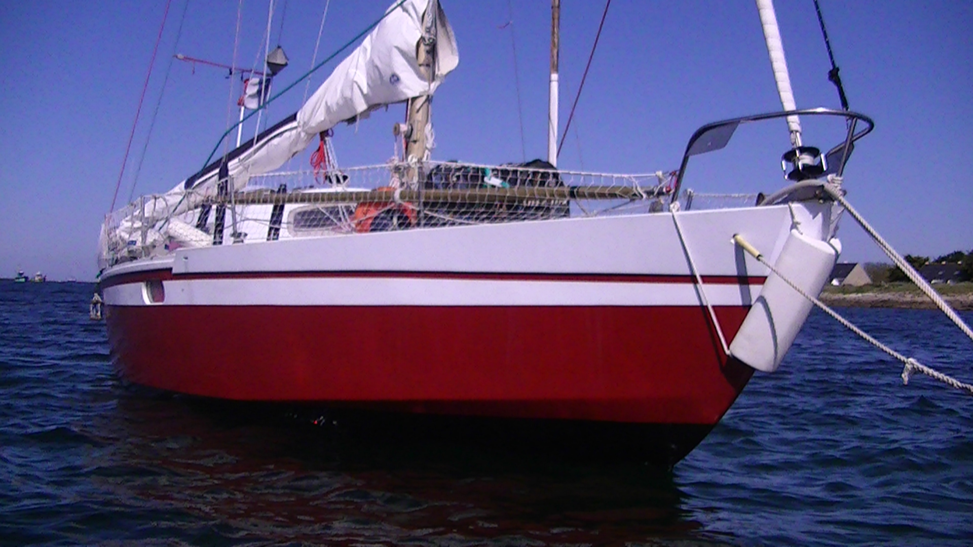

fais comme moi, pose un antifouling rouge et on ne voit plus les coulures de rouille
J'attendais une solution de génie, et effectivement je ne suis pas déçu ! Merci Padélis, je retiens ta méthode, même si je fais quand même faire un petit traitement par en dessous

Si tu as de l'argent à perdre . . . .
Là on sort du cadre d'un bateau qui passe son temps au sec, celui là sera majoritairement à l'eau.
En fouillant mes docs si tu insistes je te retrouverais le cycle total du traitement d'une ancienne quille en fonte.
Mais dis toi bien qu'il démarre déjà par au moins un an au sec avec passage au Karsher tout les 15 jours, après on enquille les couches de traitement.
Les garanties fournisseur ne sont que sur 5 ans
Par contre le coût est immédiat à supporter
J'avoue avoir, il y a quelques lustres, fait une tentative sur le saumon d'un quille longue.
Un an au sec, acide oxalique et karsher tout les 15 jours et ensuite j'ai straté 2 couches de tissu fin à l'époxy, bien à remonter sur la carène.
Le tout à tenu 5 ou 6 ans, mais le bateau échouant à chaque marée, la strat se décollait par le bas et la rouille se réinstallait.
Depuis j'ai perdu ce bateau de vue.
Vu le taf fourni et le résultat, quand j'ai refait mon canot à moi il y a 11 ans j'ai limité à coup de meuleuse, acide, karsher et antifouling rouge

sur un saumon de quille qui échoue à chaque marée, je comprends l'attitude "vivre et laisser rouiller"
Si le bulbe de ma quille rouille, ça m'est égal, je ne plongerai pas tous les jours l'admirer. Par contre le voile relativement fin qui le relie au bateau n'a pas intérêt à trop maigrir, contrairement à moi. Bon, j'ai 200 balles à perdre, alors je vais essayer ! (en meulant moi-même au lieu de faire sabler, j'ai déjà économisé 300...)
