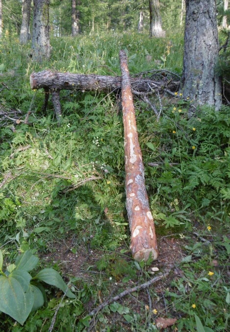

l' aubier , on l' enlève car il n' est pas assez résistant physiquement, parcequ' il rend le morceau de bois hétérogène , ou ou parce qu' il est plus putrescible ?
« C' est dans l'absence des bons moyens qu'il y a du mérite à bien faire » (Pierre André de Suffren, dit « le bailli de Suffren »)
Messages : 3253
Re: construction bette
Les trois, en fait. En plus c'est la partie que les vrillettes adorent.

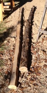

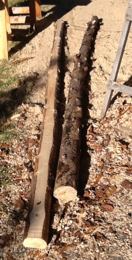

voici ! pas mal de petits noeuds , et un peu d' aubier quand même dans le haut , je n' allais pas raboter une grume de 40cm de diamètre pour ne garder que le coeur, ça aurait été trop pour un petit bateau de travail ; ça devrait tenir ma petite latine
Messages : 3253
Parfait! Ça va le faire.
Messages : 3179
J'espère qu'il est bien sec, on a vu des mats tout neuf bourgeonner au printemps :mrgreen:

Mais sans les racines et sans l'aubier, c'est moins fréquent... :wink:

Il est pas bien sec, il sèchera sur la bête

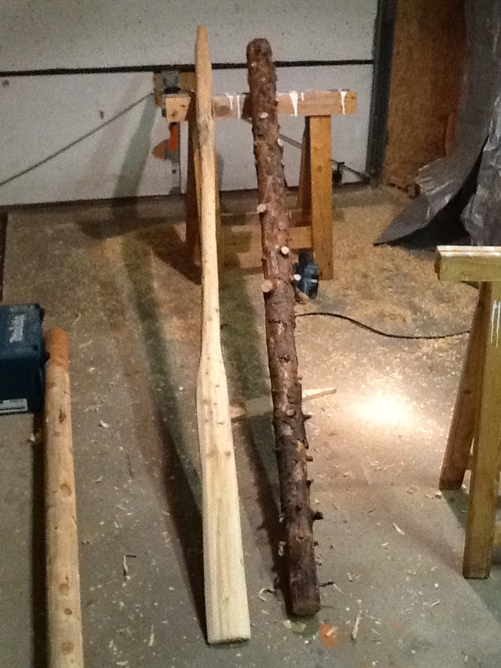

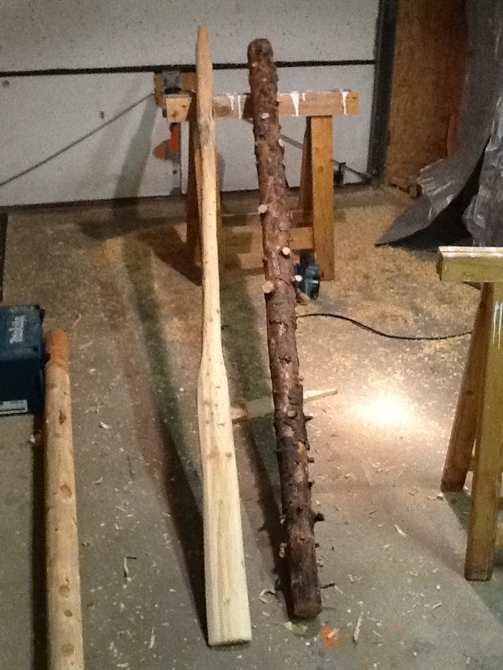

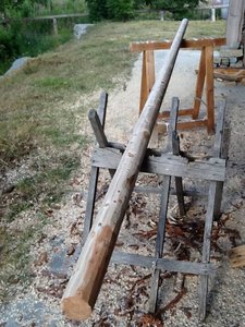

on attaque les avirons, toujours massif, direct dans l' arbre !
pour les dimensions, j' ai vu sur http://www.cnsl.fr/fabriquez-vos-avirons-a-oeil/ , lien que j' avais trouvé ,bien sûr, sur un post "avirons" du forum bateaubois ; on renseigne son maitre-bau et ils donnent toutes les cotes; il y a juste un problème ils me donnent 3cm de section , ça fait genre manche à balai , pour 2m30 ça me semble fin ; on fera 4.5, et pas d' oeil, mais le méditerranéen ( unique tolet bois/escan +estrope)

Pour des avirons qui serviront souvent, pense à les équilibrer sur le point pivot.
C’est parfois plus fatigant de les sortir de l’eau que de tirer dessus.
Sur ceux de mon doris ,j’ai roulé une feuille de plomb près de la poignée pour corriger l'équilibre.

Les avirons sur les catalanes gardent une section carrée entre la poignée et le tolet pour la même raison.

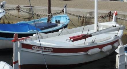

ils ont ça aussi sur les barquettes , outre le contrepoids, je pense que cela permet de caler l' aviron sur le tolet ?

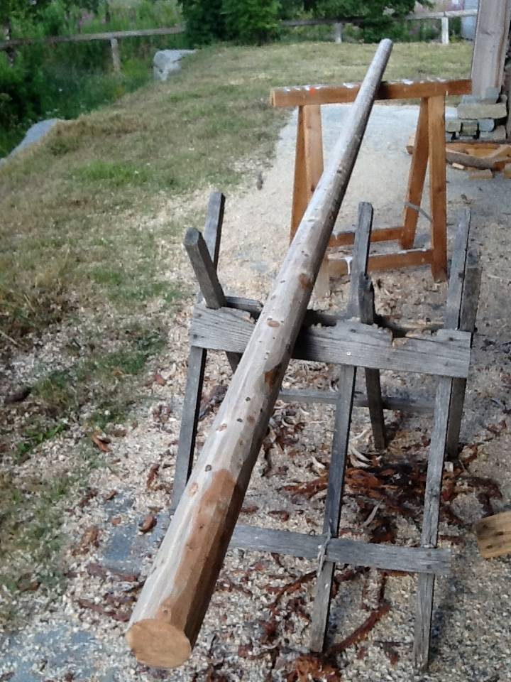

aviron 1/2 : ça fait quand même pas mal de copeaux, ma femme râle un peu! de plus le travail est pas terrible, c' est un essai dont je vais me contenter!
lors de la parade on évitera de "mater les avirons"
Messages : 3253
Il aurait été croche dans l'autre sens, c'était moins gênant. :D
Là, il vaut mieux le considérer comme un essai parce qu'il va être inserviable tel qu'il est, il va te tourner dans la main à chaque coup d'aviron.
Tu peux essayer de le redresser au feu, malgré tout. Il faut le laisser quelques jours dans l'eau et le cintrer au dessus d'un feu sans flamme. Le barbeuc va très bien.

wedell a écrit : 29 juil. 2020 14:14 Il aurait été croche dans l'autre sens, c'était moins gênant. :D
J avais pas pensé à ce problème... quel boulet! Merci wedell ma déconvenue sera atténuée ;-)
