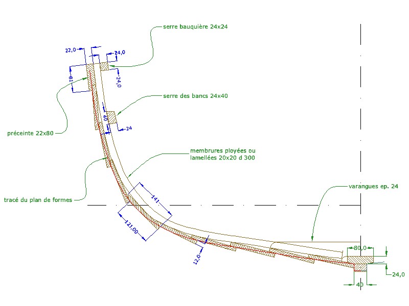

J'ai fait une petite simulation avec des clins massifs et des échantillonnages sérieux.
Le surpoids n'est que de +-30kg (un sac de sable)
Le dessin original comporte 9 clins plus ou moins égaux.
Là on a 9 clins plus un carreau (ou préceinte).
Au plus fort les clins ont une largeur vue de 120mm.
Et ça casse beaucoup plus facilement que du bois massif.
Par ce que en conditions extrêmes de flexion seuls les plis extérieurs sont sollicités.
On peut expliquer cela de manière plus scientifique mais cela risque d'être très chiant.
Un CTP à plis extérieurs épais cassera plus tard que le même à plis minces. Et il y a des artifices pour éviter la casse : mouiller, chauffer, étuver,...
En massif ce serait beaucoup mieux
- Messages : 220
Re: Salty Heaven
Merci Alien pour tes calculs, et aux autres pour vos réflexions qui m'aide à réfléchir et à comprendre.
J'ai toujours le même dilemme entre cp et massif. Je reste toujours plus attiré par le massif dans l'absolu mais je rechute vers le cp par facilité! Si j'ai bien compris, le massif serait plus économique vu les prix pour un cp de qualité (je ne me lancerai pas dans une construction comme SH en prenant le risque d'utiliser un matériaux qui ne soit pas un minimum durable).
Pour le cp de qualité c'est "facile" : il suffit de payer le prix fort (ou d'avoir un gros coup de chance).
Pour le massif, la difficulté (en tout cas pour moi) serait de trouver la matière première de la qualité requise pour y découpé les clins (doit-on dire plutôt virures?).
Ai-je raison?
Ai-je raison?
