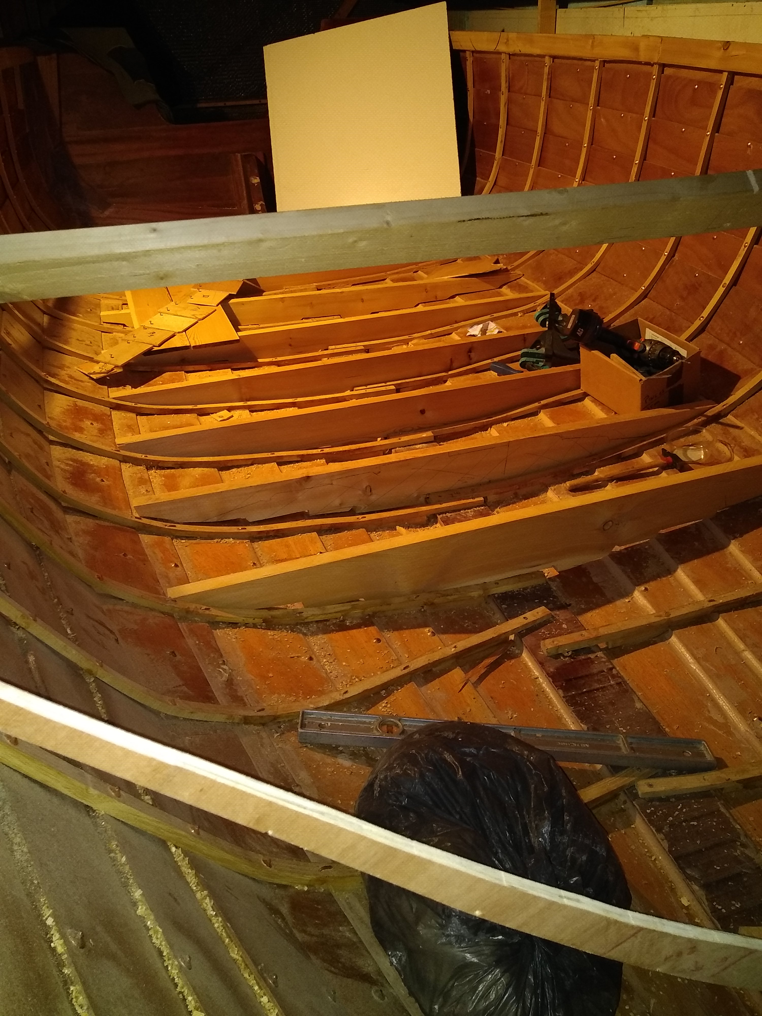

donc je vais me contenter de faire les varangues juste pour poser le plancher du cockpit.
et donc çà avance çà avance, pour l'instant j'en suis au gros oeuvre c'est a dire que je place les pièces grossièrement et j'affinerai les 10 en même temps.
D'ailleurs voici une astuce que vous connaissez sûrement mais que j'ai appris suite à une erreur de lame de scie. je trouvais que ma Festool qui a vingt ans, ne coupait plus d'équerre malgré l'ajustage à 90°. Alors j'ai changé de lame et j'ai plis une plus longue, pour coupé des planches de 100mm, mes varangues font 32 mm que je ramènerai à 30 pour la finition, mais par erreur j'ai pris une lame spéciale métal.
Résultat j'ai une coupe à 90° et je n'ai plus que l'ajustage à toucher le clin à faire et enfin le rabotage pour mettre le plancher d'aplomb.

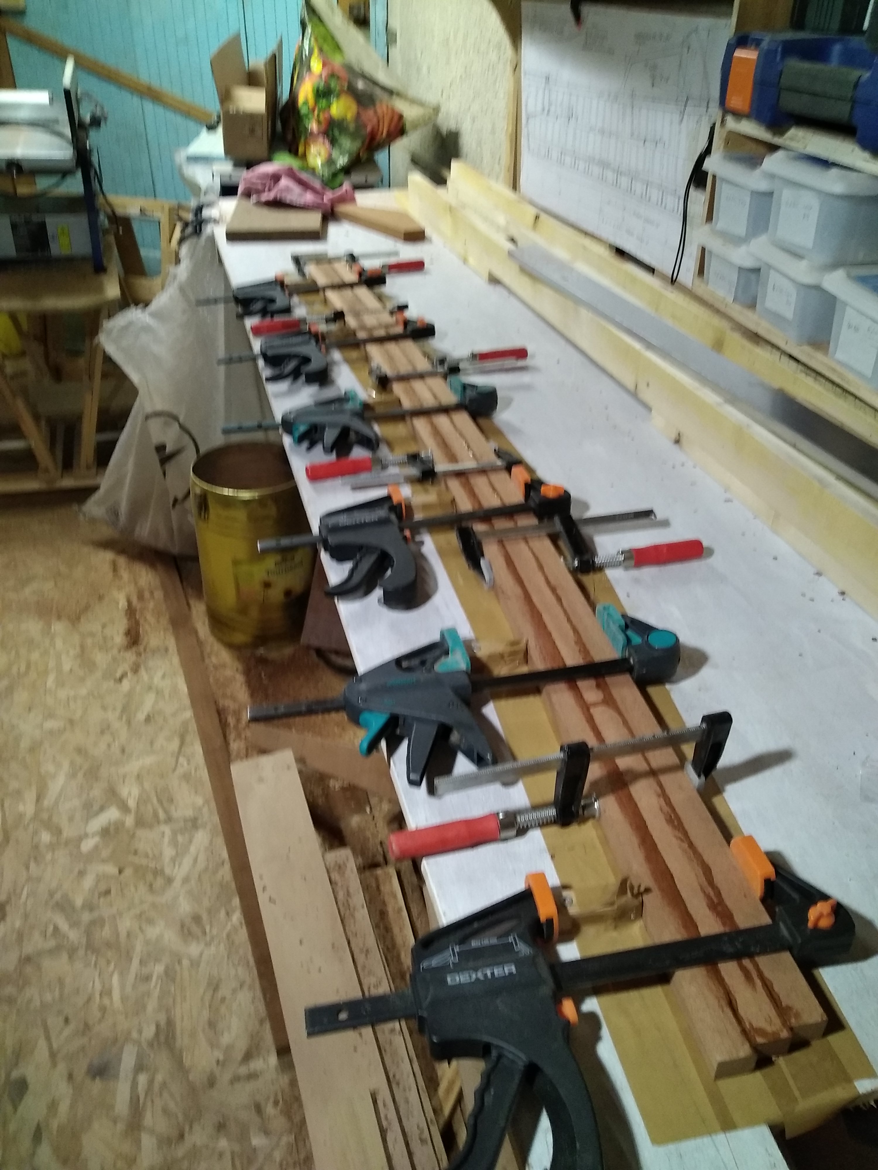

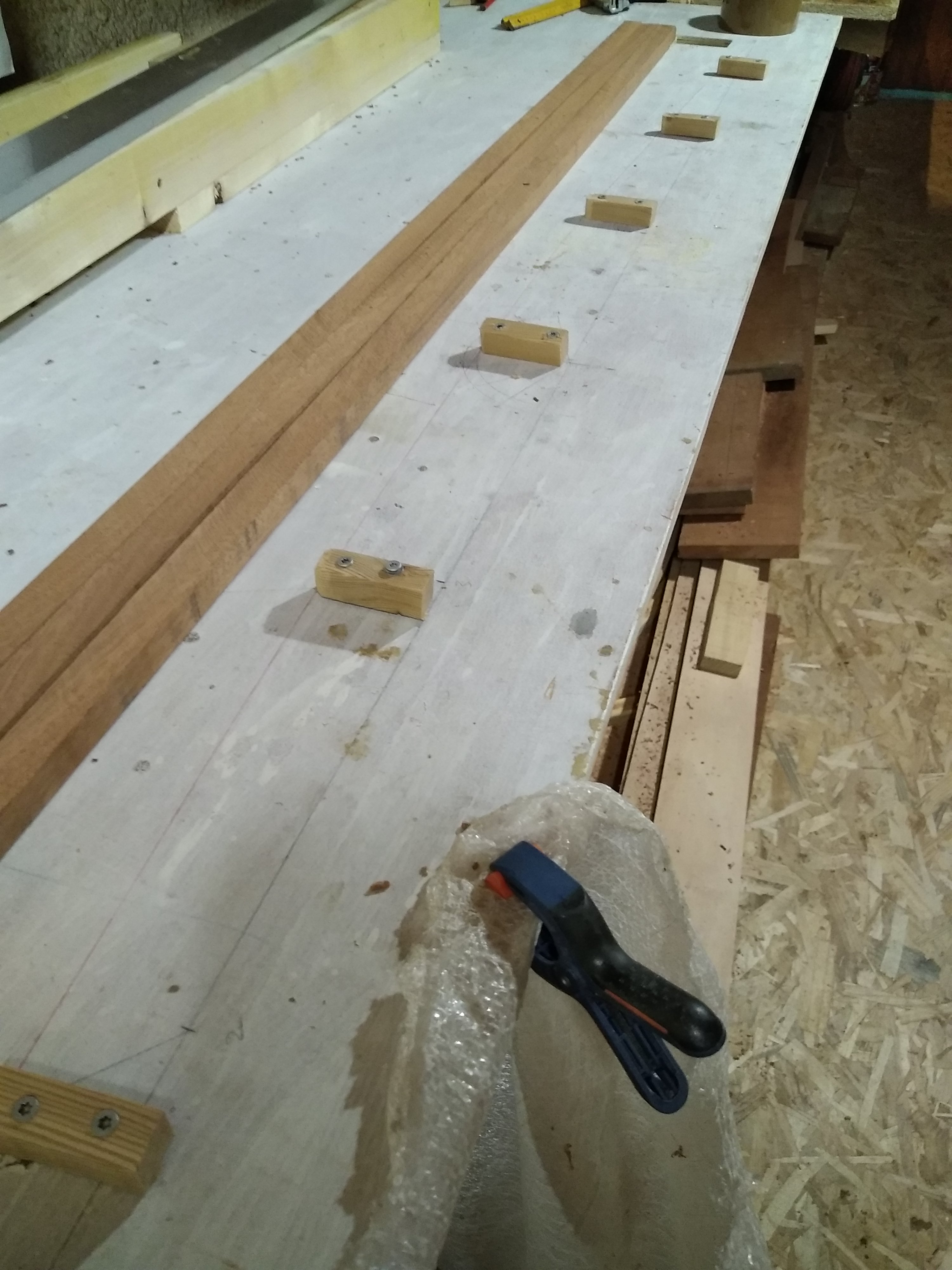

bon j'ai fini d'ajuster les varangues, j'attend ce vinkand pour coller car là il ne fait pas chaud et j'en profite pour préparer mes barrots

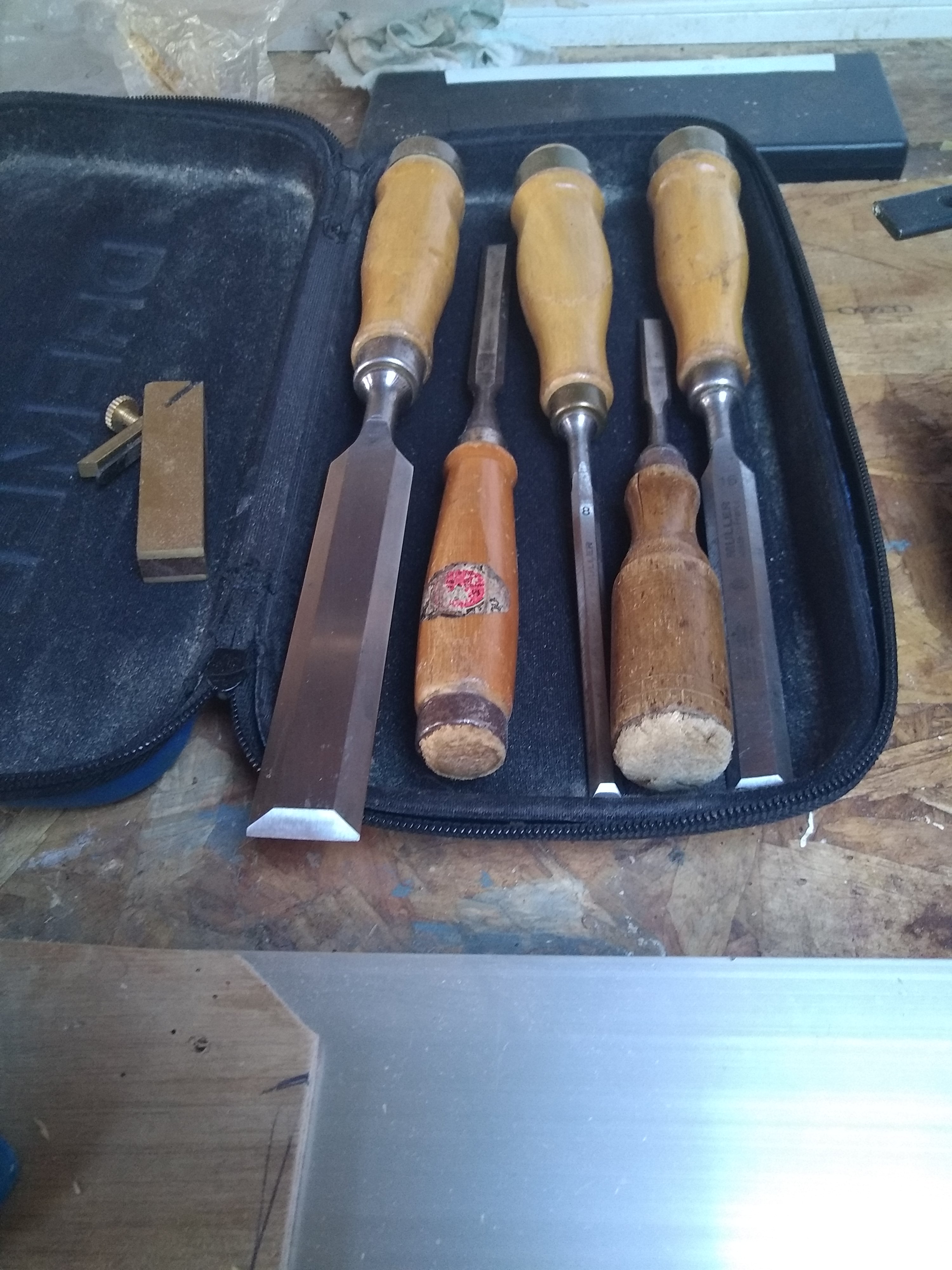

Le bon ouvrier se reconnait à ses bons outils; une belle boite à outils comme celle-ci ne peut contenir que de bon outils?
- Messages : 3276
Je parierais qu'il n'en a pas qu'une comme ça. À chaque fois qu'il vide une caisse, il joue aux fléchettes avec les ciseaux à bois. Il n'y a qu'à voir l'état du plan, derrière . Et après, il s'étonne d'avoir des problèmes d'ajustage...

çà y est ma susceptibilité qui devient légendaire refait surface.
Je terrais le nom de celui qui a descendue les bouteilles mais mes outils et malgré le Bordel;;;; apparent, sont protégés en toutes occasions et même après
la preuve je leur ai réservé un coffret de mousse

Faudrait quand même scier le manche du gros ciseau pour pouvoir fermer la trousse. Ça serait plus pratique.

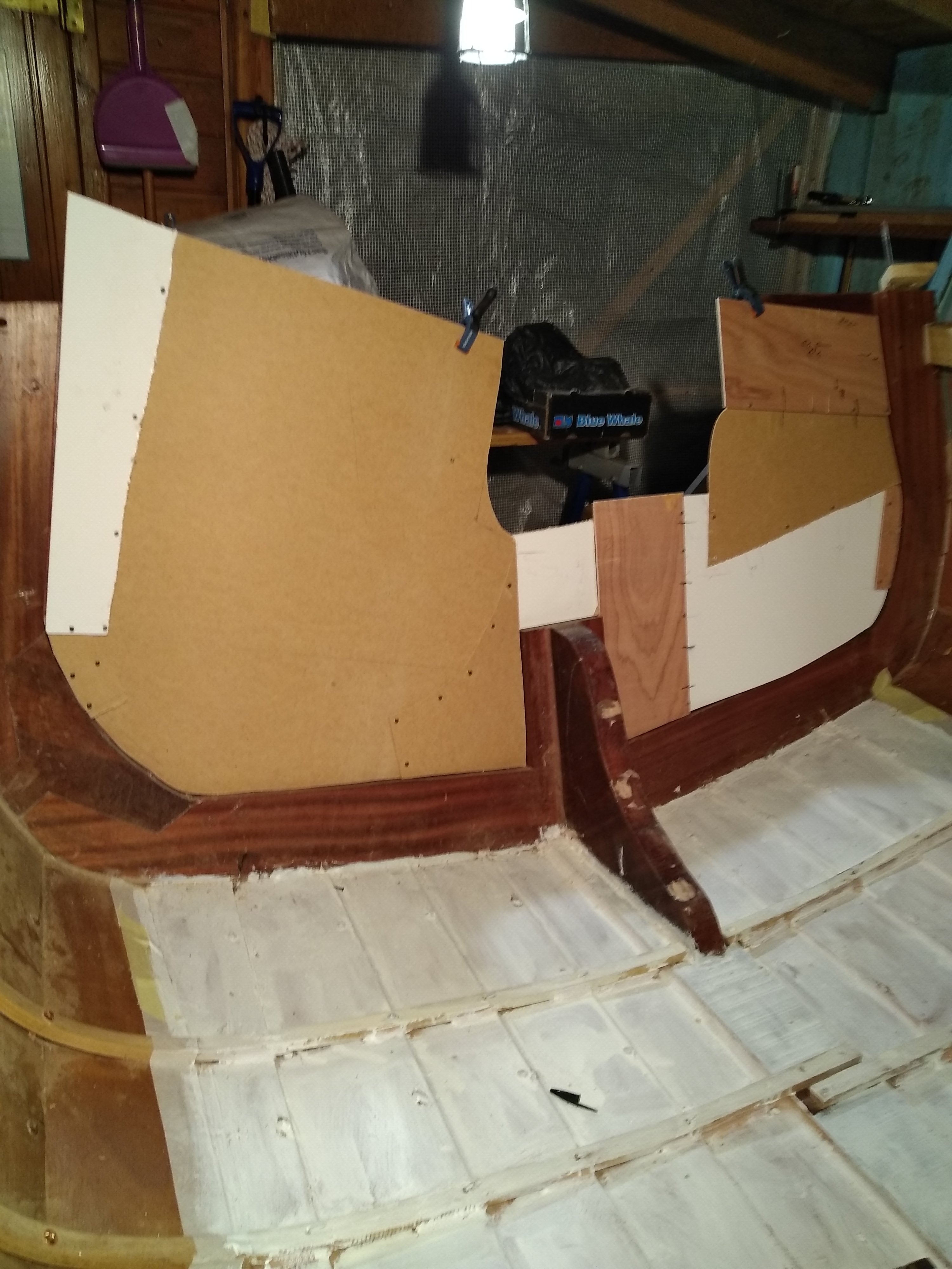

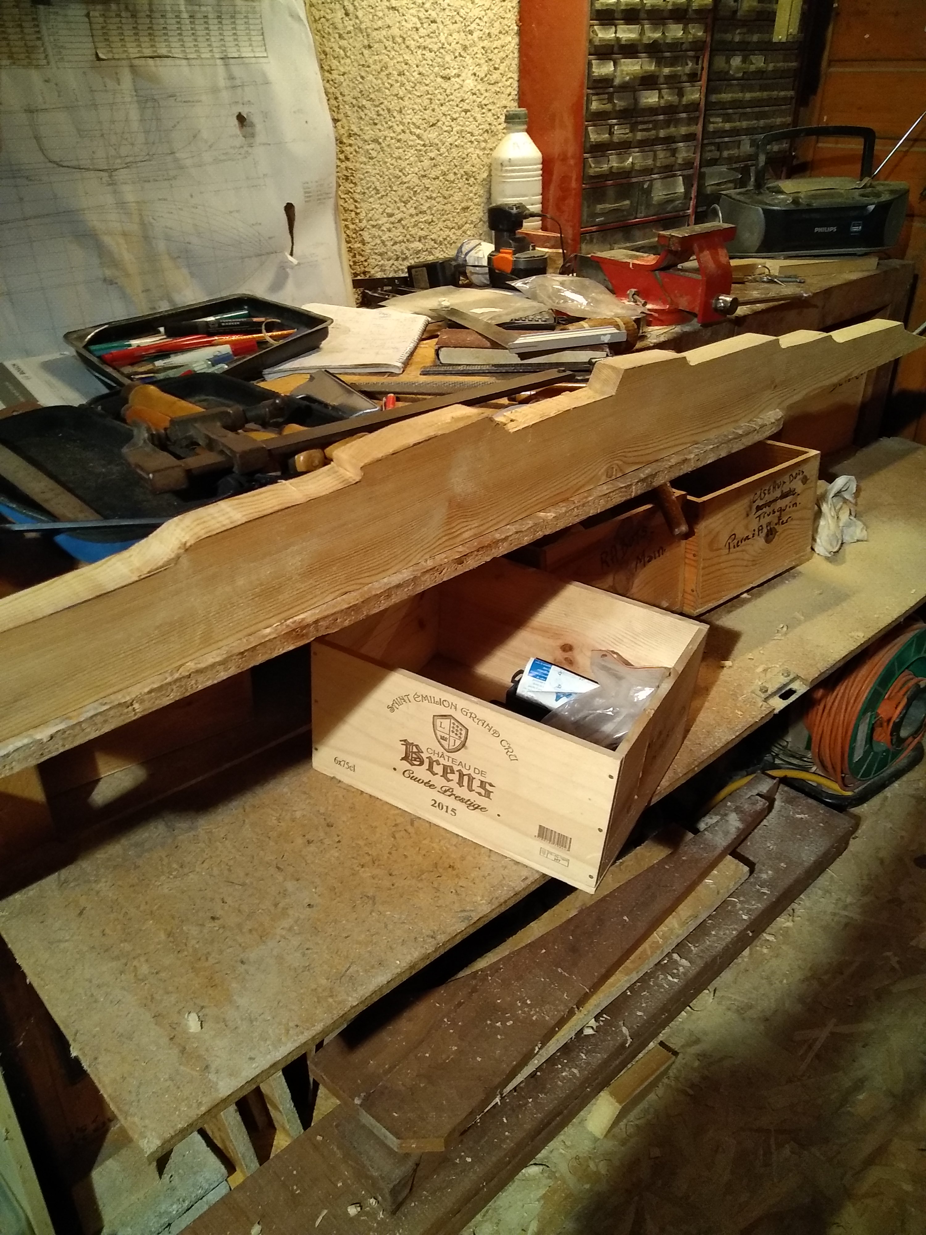

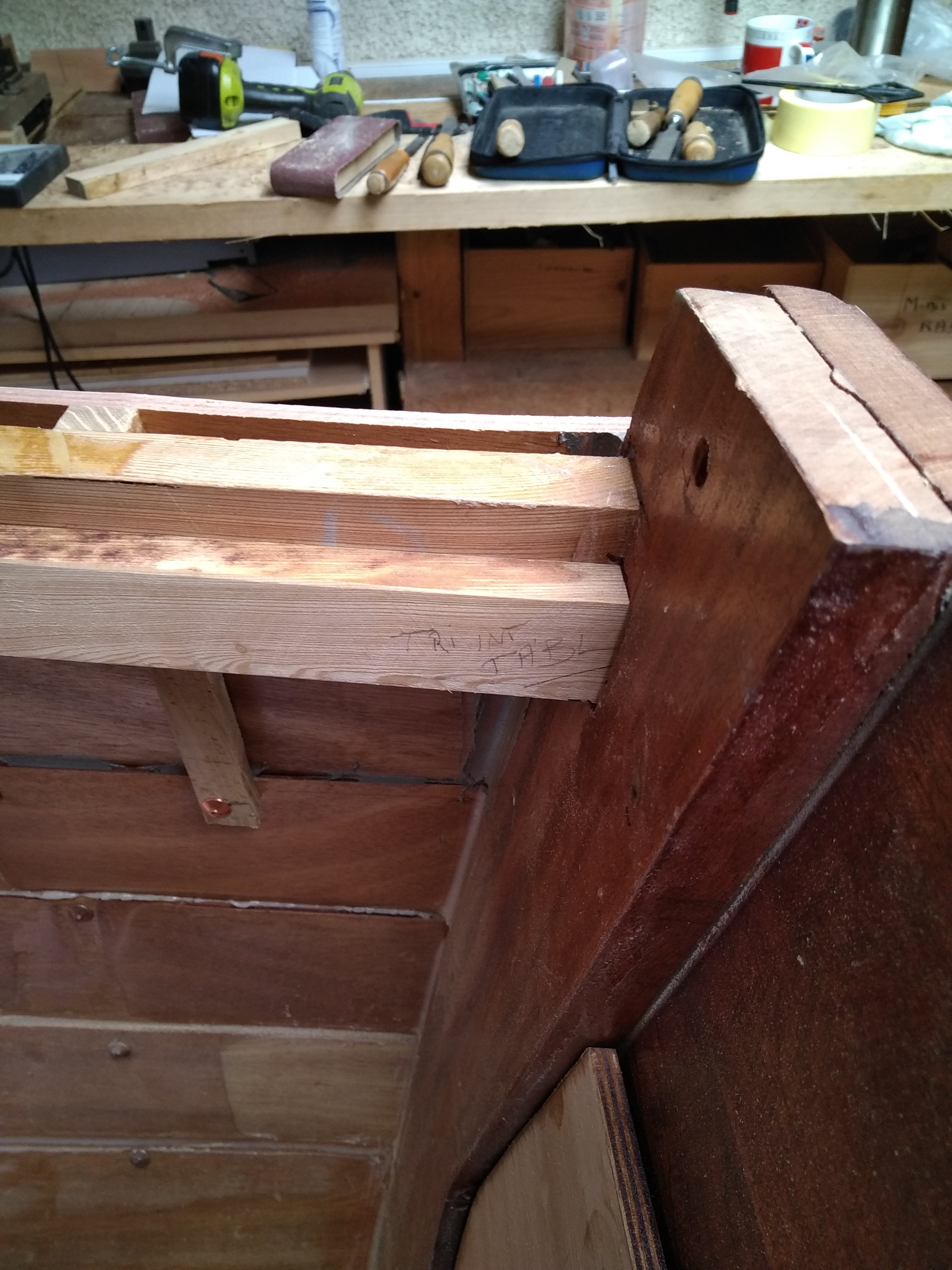

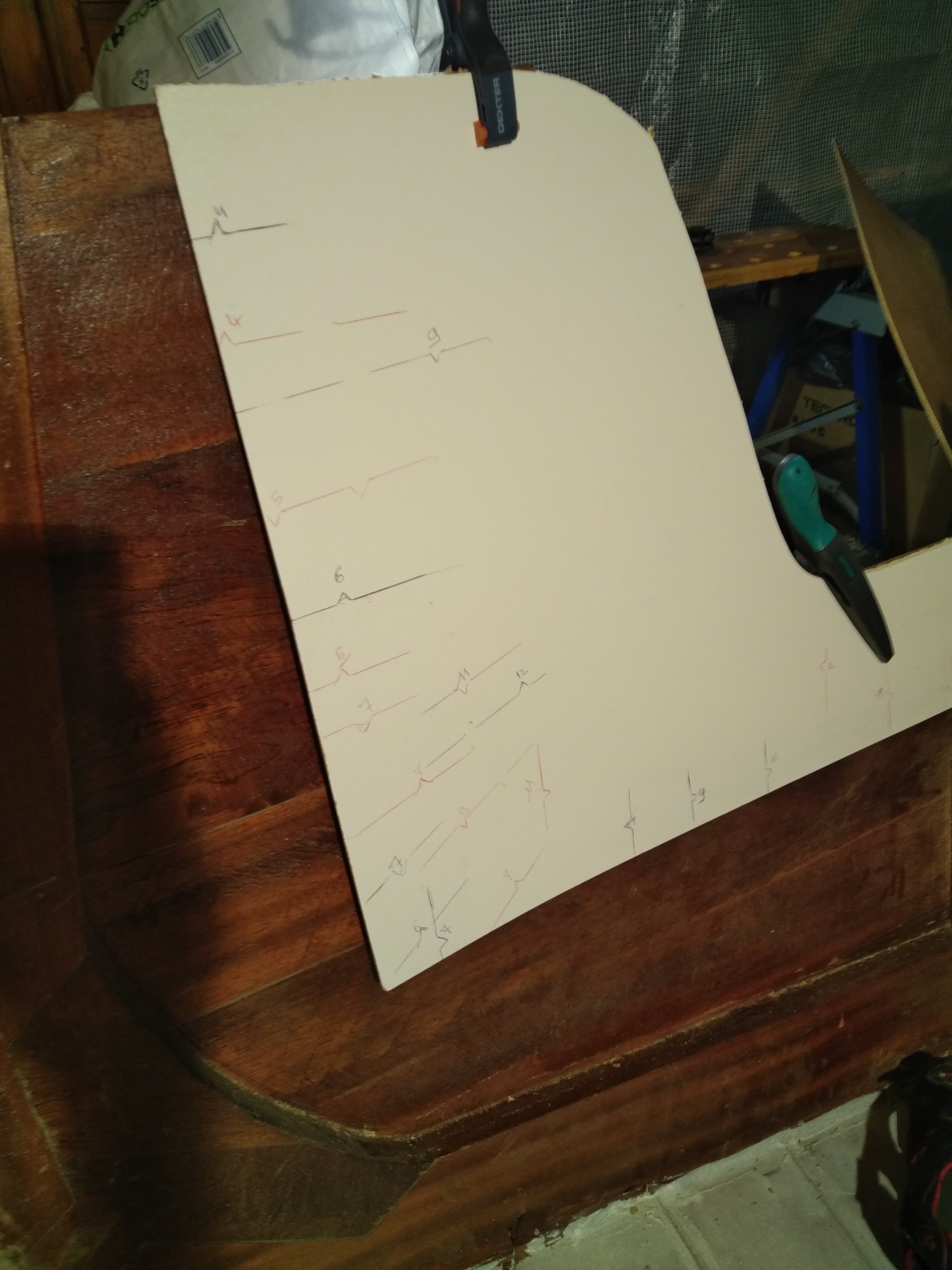

Une pincée de « Wedell » avec ça règle magique, une pincée de « to » comme pour mes varangues, une pincée de patchwork façon marmotte et le renfort du tableau arrière est fait.
Passant ainsi de 24 à 34 mm auquel viendrons s’ajouter 2mm d’inox pour fixée les baudets rugissants .
Je fais çà en attendant la réception l’époxy pour finir de fixer les 5 varangues restantes. Et un petit essai de barrot bi-couleur celui là ne ce verra pas mais cela me donne une idée pour le tableau de bord
Et en fin de journée je ferme la boite à ciseaux !!!

C'est marrant, j'ai une 'boite à ciseaux' toute semblable à la tienne... sauf qu'elle ne contient pas de ciseaux, mais ma Dremel ( la boite était celle vendue avec).
Ça c'est du renfort ! Ç'aurait été plus simple de doubler tout le tableau avant de le poser, non ?

je pensais que l'estain suffirait et puis le doute c'est invité chez moi!!!!!!
Il vaut mieux tard que jamais et si je décide au dernier moment de mettre 60 bourricots au C.L du Canot

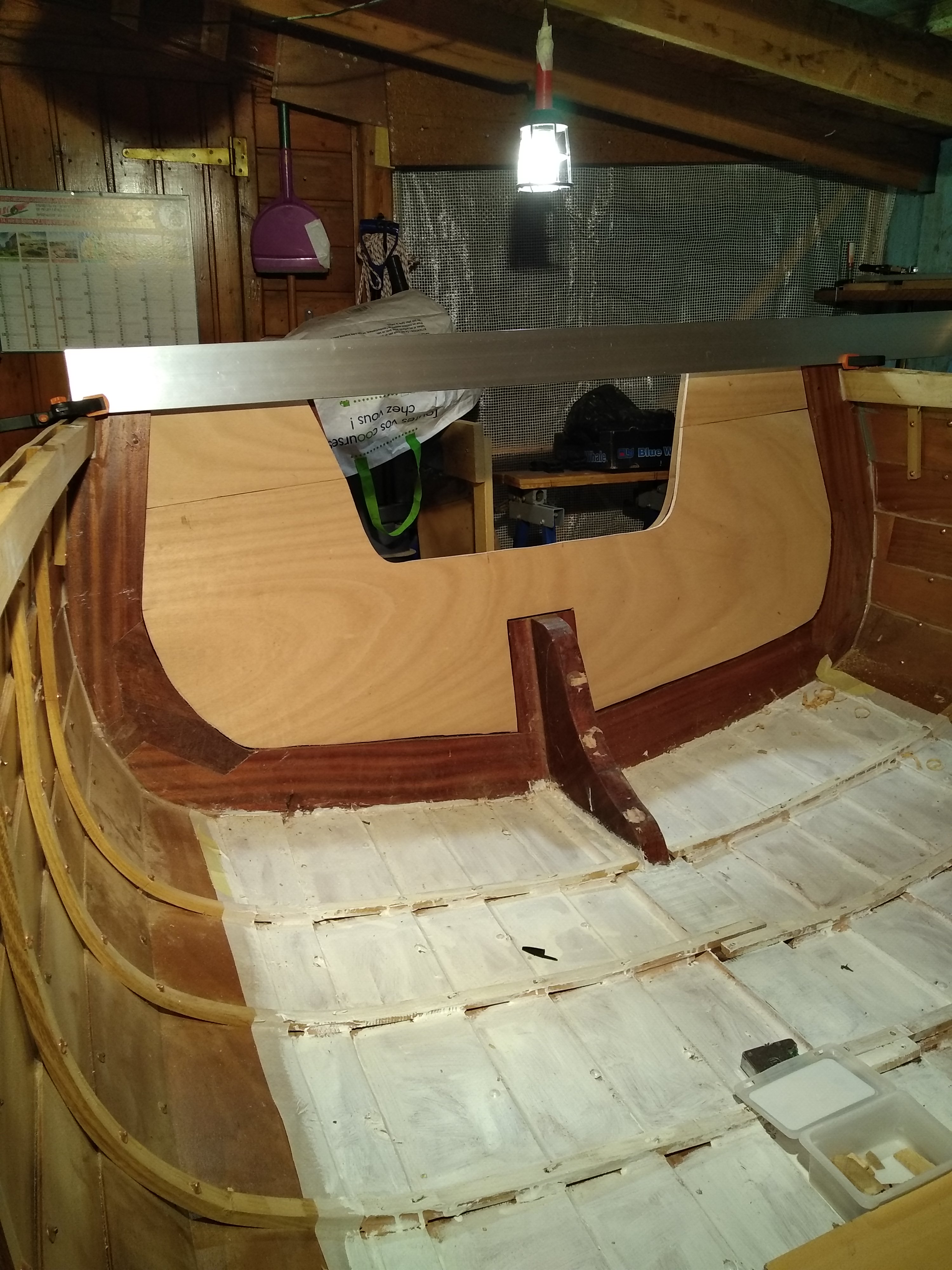

Et je n’ai toujours pas reçu l’époxy pour coller mes dernières varangues çà commence à faire longuet par compte le carte bleue est débité depuis le 8/11 j’ai renvoyé un mail, en réponse ils m’ont dit s’être trompé dans la commande ?????

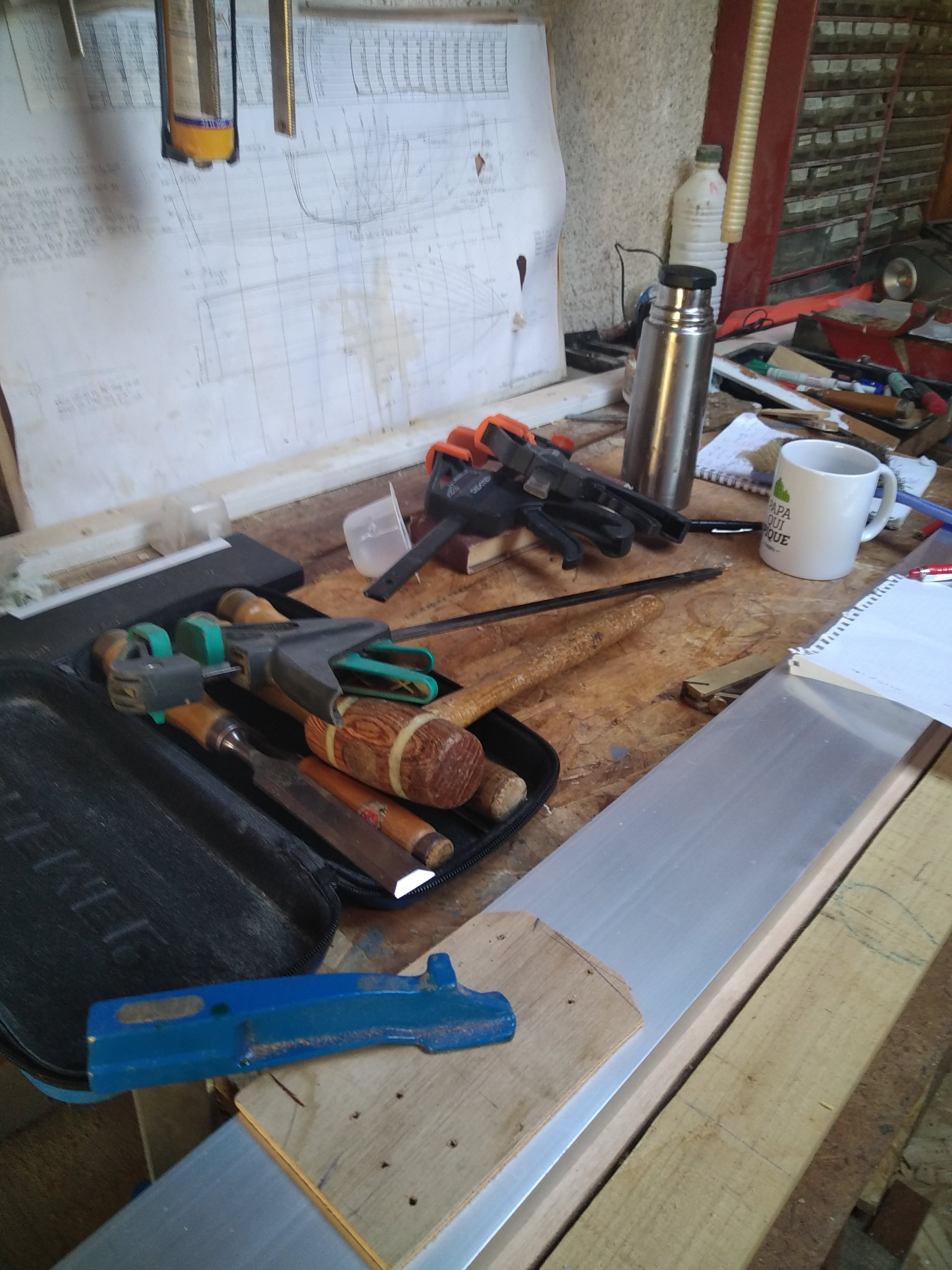

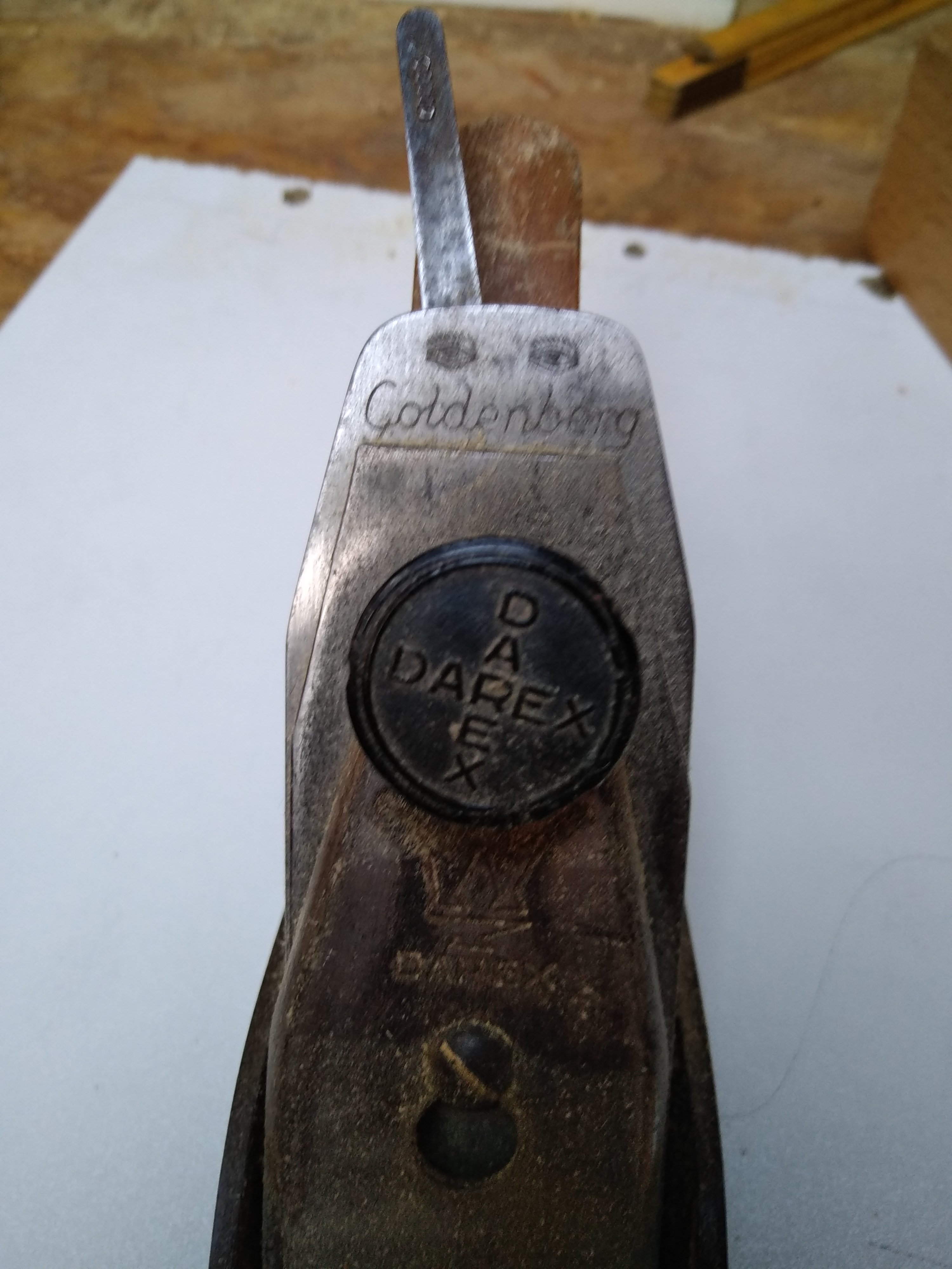

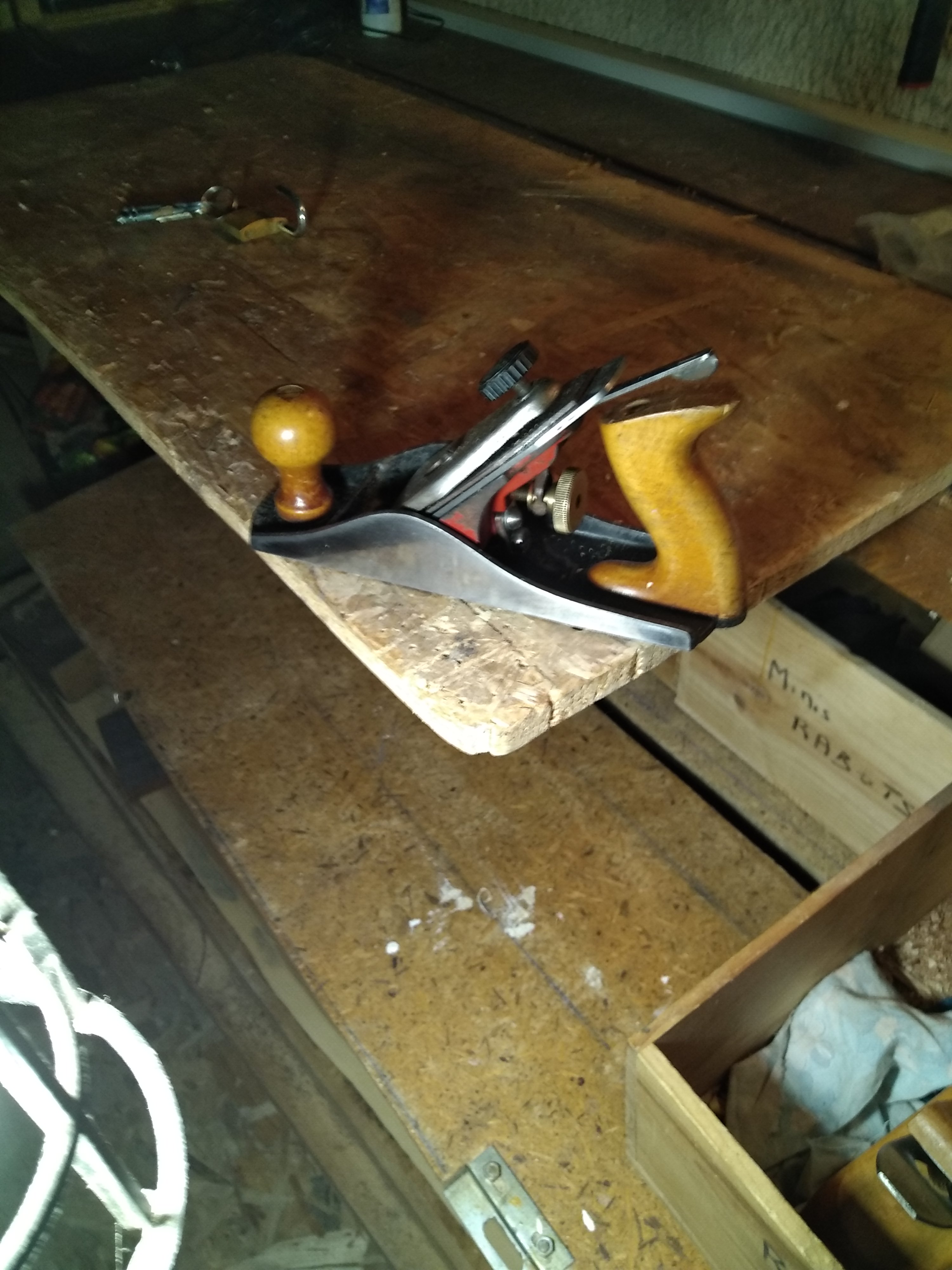

Alors en attendant j’ai affuté les fers de la raboteuse, mais aussi les ciseaux à bois protégés dans le coffret de velours, j’ai donné un petit coup de jeune au rabot de feu mon beau-père un Goldenberg-Darex, je ne sais pas si il est réputé, mais il me va comme il est après la révision complète.

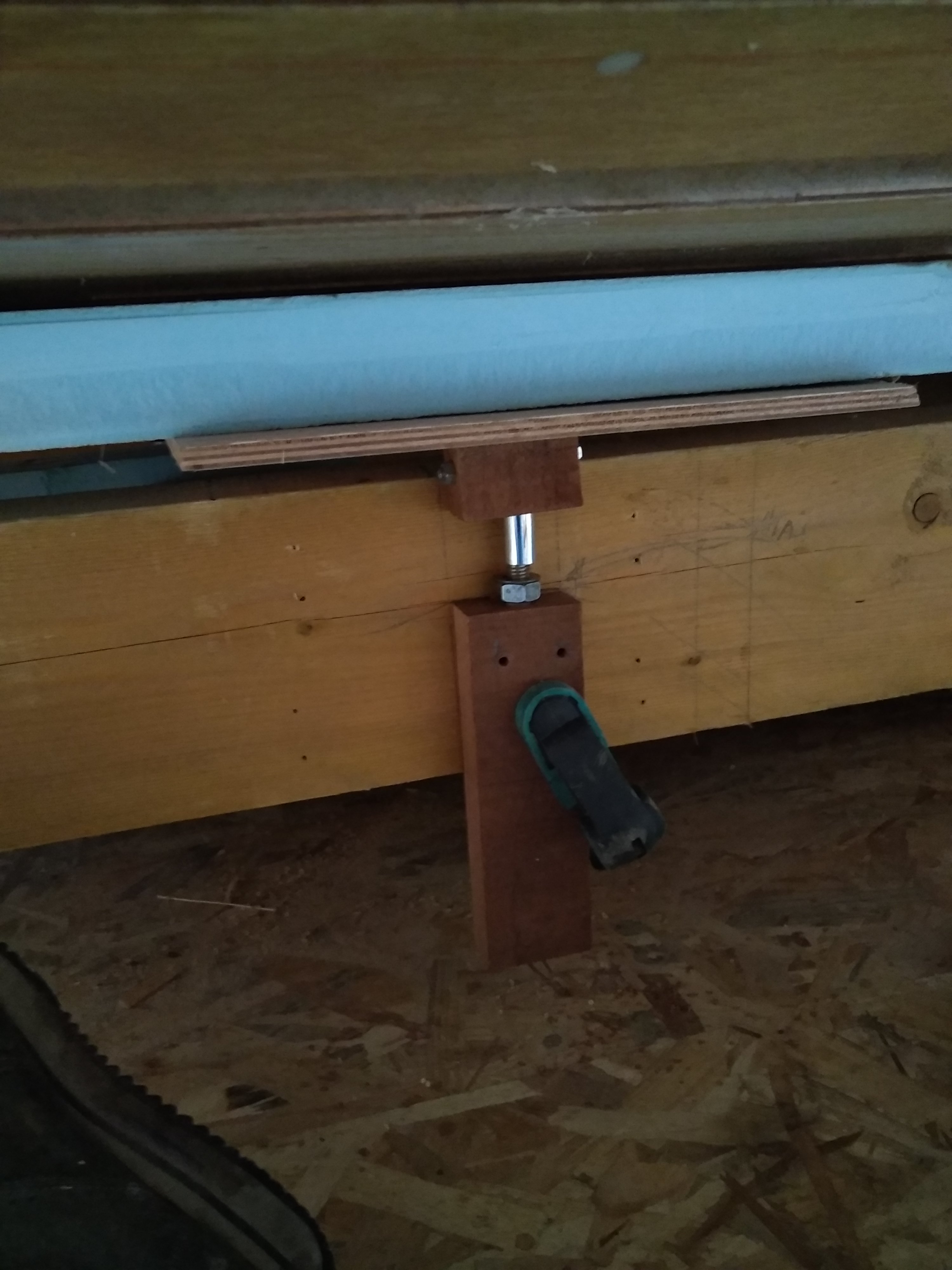

J’ai fabriqué des chandelles maison pour stabiliser le marmot’1 avant de finir le plancher (confinement oblige)

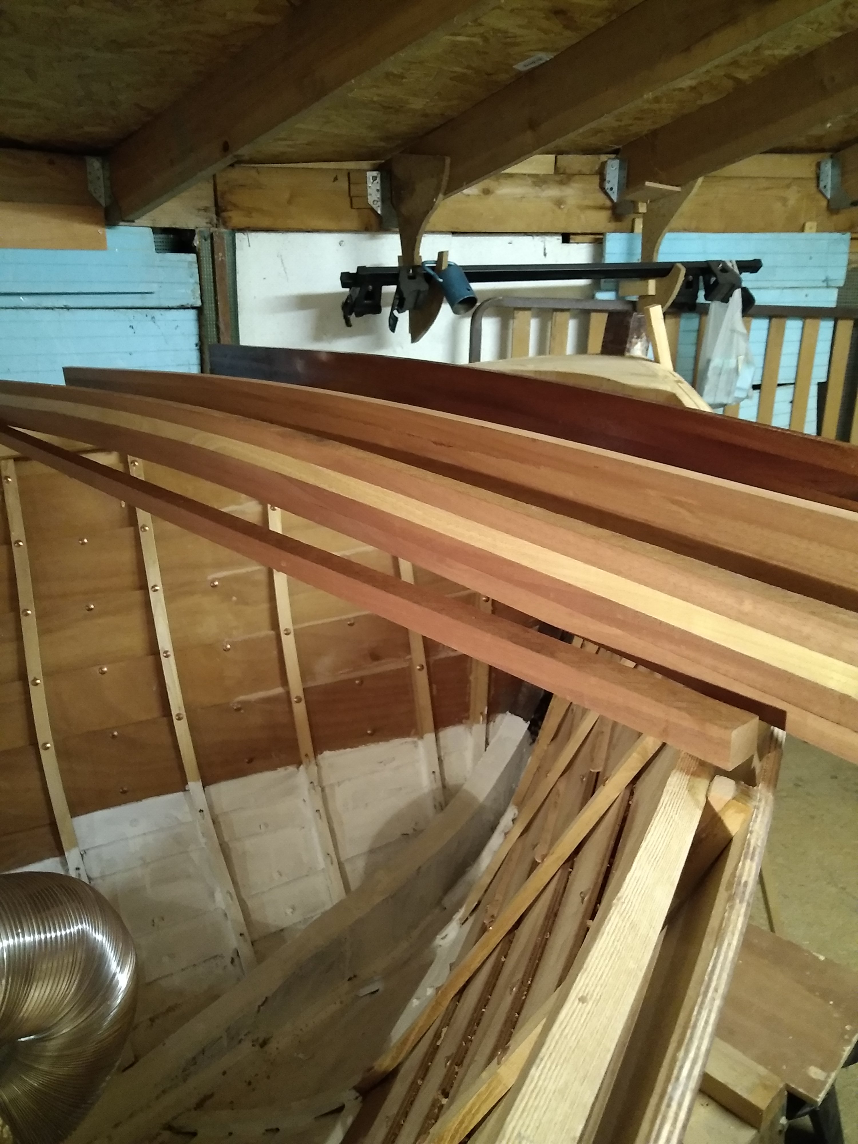

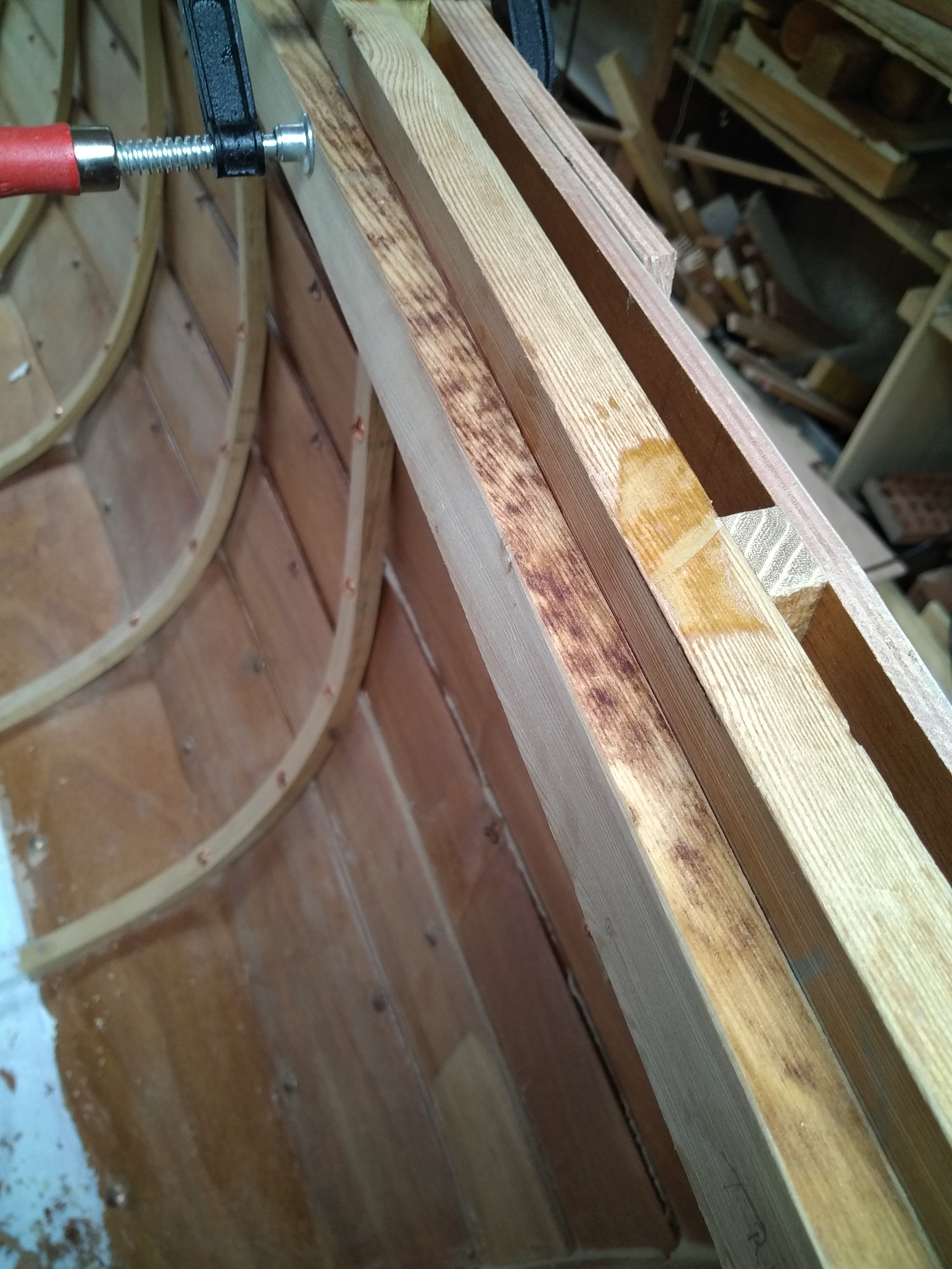

Et dernière lubie en date je vais renforcé la serre bauquière pour y poser les barrots, car faire une coupe biaise me semblait un peu fragilisant vu qu’elle fait 7/8’ soit 2,22cm de large.
Enfin je pense que ce sera mieux !!!
