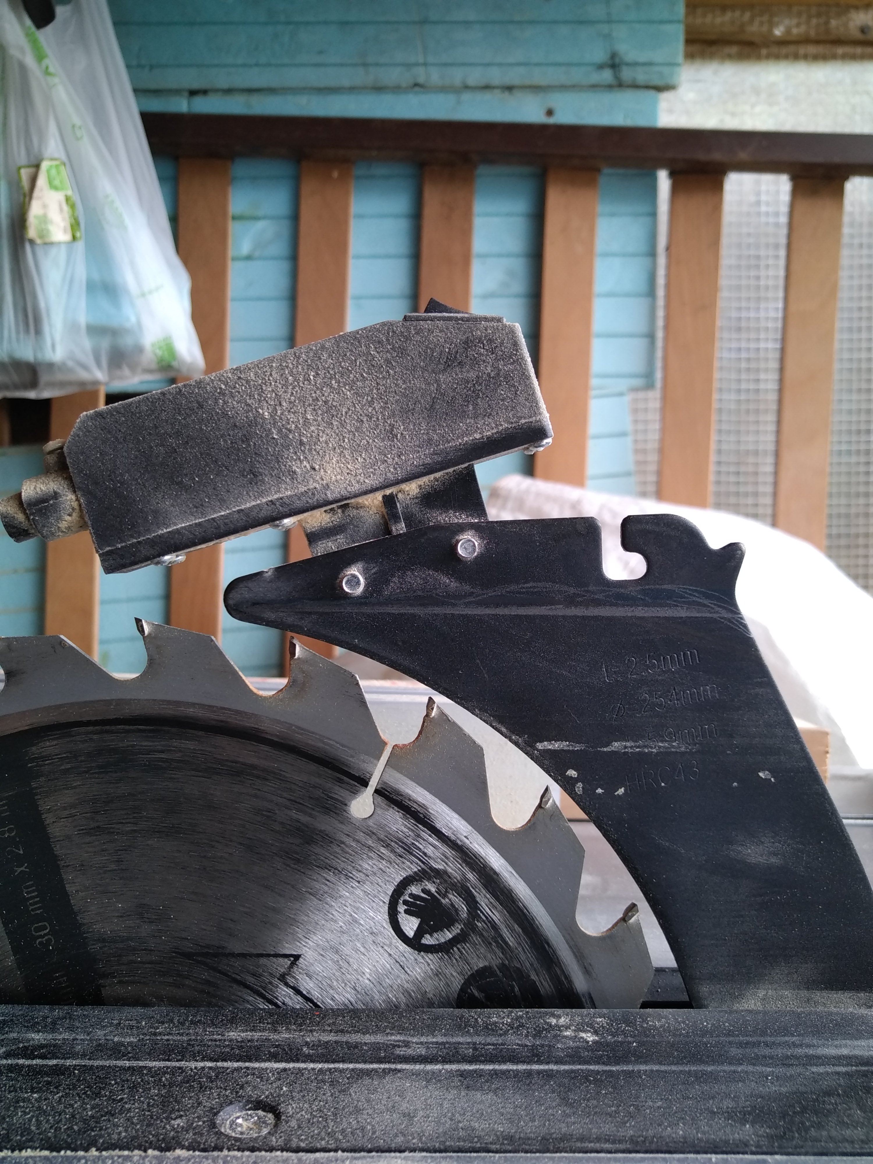

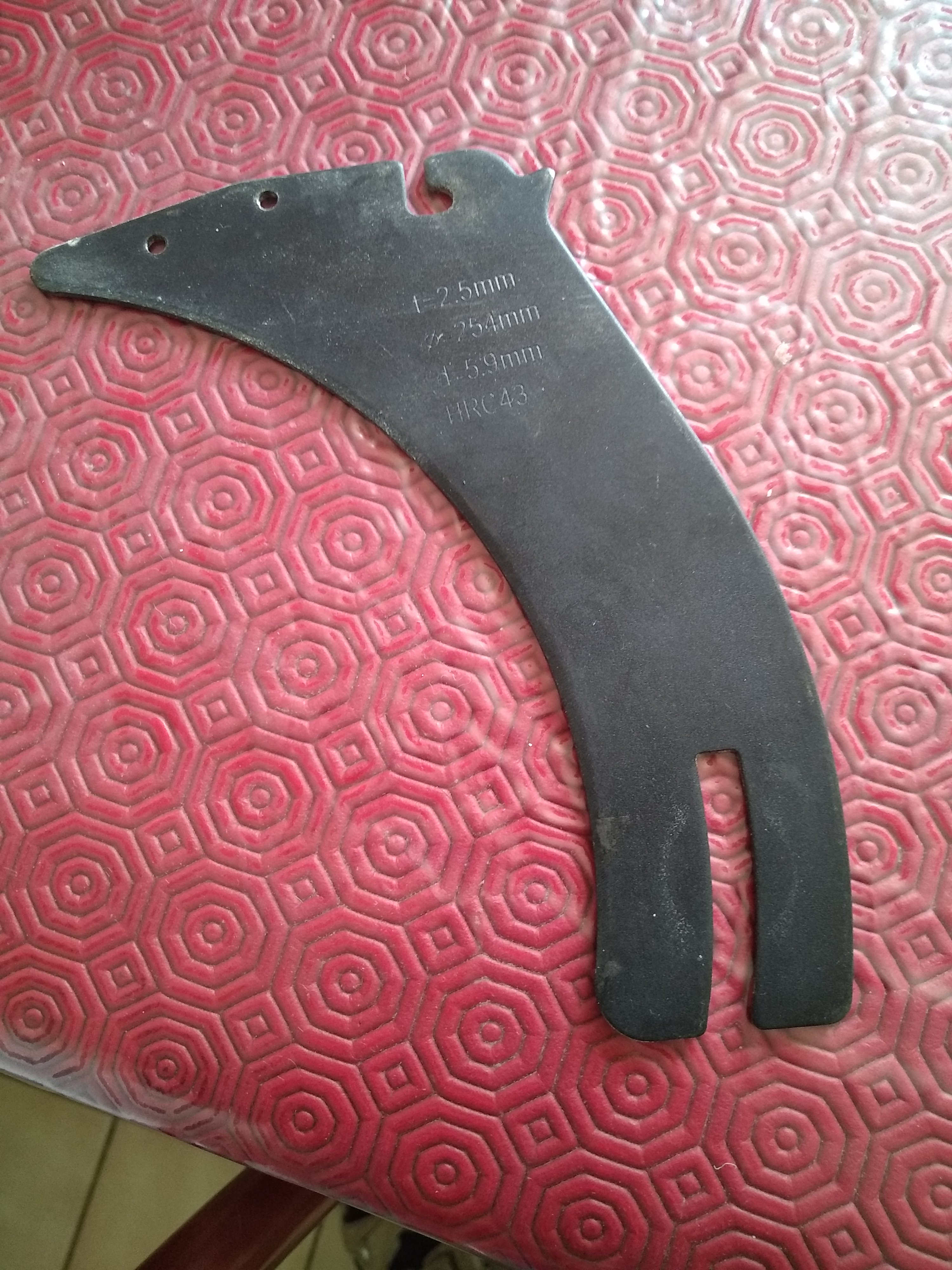

a propos de cette scie j"'saippas"
je pensais pouvoir refendre des planches de 150mm de large car la coupe max est de 83mm il suffisait du moins c'est ce que je pensais de retourner la planche de 38 pour en faire en gros 2 de 17mm et 16 voir 15 une fois rabotée, mais que nénni, car le couteau diviseur dépasse et empêche la planche d'avancer dès le début de la coupe
j'ai vu sur un site un M. qui a fabriqué un nouveau couteau diviseur mais j'ai pas les outils pour çà alors j'ai donc eu l'idée d'en trouver un et de l'adapter. Bon a voir.
sinon j'avais trouvé une astuce qui consistait à utiliser un gabarit maison pour scie circulaire. j'en ai fais un article mais j'avais demander à TO d'attendre une amélioration pour le publier. hors je ne penses pas faire cette amélioration qui consistait à faire des mores amovibles pour régler la coupe.
je vous donne juste un exemple
si to a le temps il pourra le publier cela fera vivre le site.
mais ce système peut être bien pour les planches de petites grandeur et de 100mm maxi en largeur compte tenu de du diamètre de la scie
moi je souhaite faire des planche de 2M pour mon plancher.
donc soit je fait un plancher avec des lattes de 80mm de large soit je trouve une astuce pour changer le couteau diviseur de ma j'saipas!!!
- Messages : 663
Marmotte , un couteau diviseur se règle en hauteur de façon à pouvoir retourner la planche justement comme tu le souhaites.
regarde bien sur ta scie , tu dois pouvoir le descendre sous la hauteur totale de lame
ce que j'ai fait sur la mienne et ainsi je coupe 2 fois 70 mm soit des planches de 140 mm d'épaisseur.
sinon tu coupes le haut de ton diviseur pour qu'il ne dépasse pas.
Étonnant non ?

je l'ai démonté pour comprendre le fonctionnement. et faire comme tu dis c'est pas envisageable même pour faire du rainurage c'est chiant.....
et il est au maximum descendu avec le laser. Serte celui ci, je peut le virer .....
il me reste effectivement à couper à l'endroit de la ligne mais je n'aurai plus la possibilité de mettre la protection et me connaissant il vaut mieux que je la laisse.
donc 1ère solution je laisse comme c'est et je ferais un plancher avec des lattes de 75 voir 80mm de large, c'est joli aussi.
et 2ème solution j'achète un couteau diviseur en pièces détachées et je coupe l'original le temps de faire mes planches en faisant gaffe à mes paluches. et je remets le nouveau après.
cela dit je vais tout de même me renseigner de savoir si un menuisier peut me refendre les planches complète sans que çà me goûte un Bras

Avec ton guide en cp selon la photo, tu peux obtenir des planches de 70mm de large, ce qui sera d’un bel effet pour ton plancher.
La machine vas pas mal souffrir, étant au maxi de sa capacité et dans le sens du fil du bois....
Lame parfaitement affûtée et parafine (bougie) sur le disque de lame pour limiter les frottements.
Si la lame chauffe, elle s’encrasse, et ça empire.

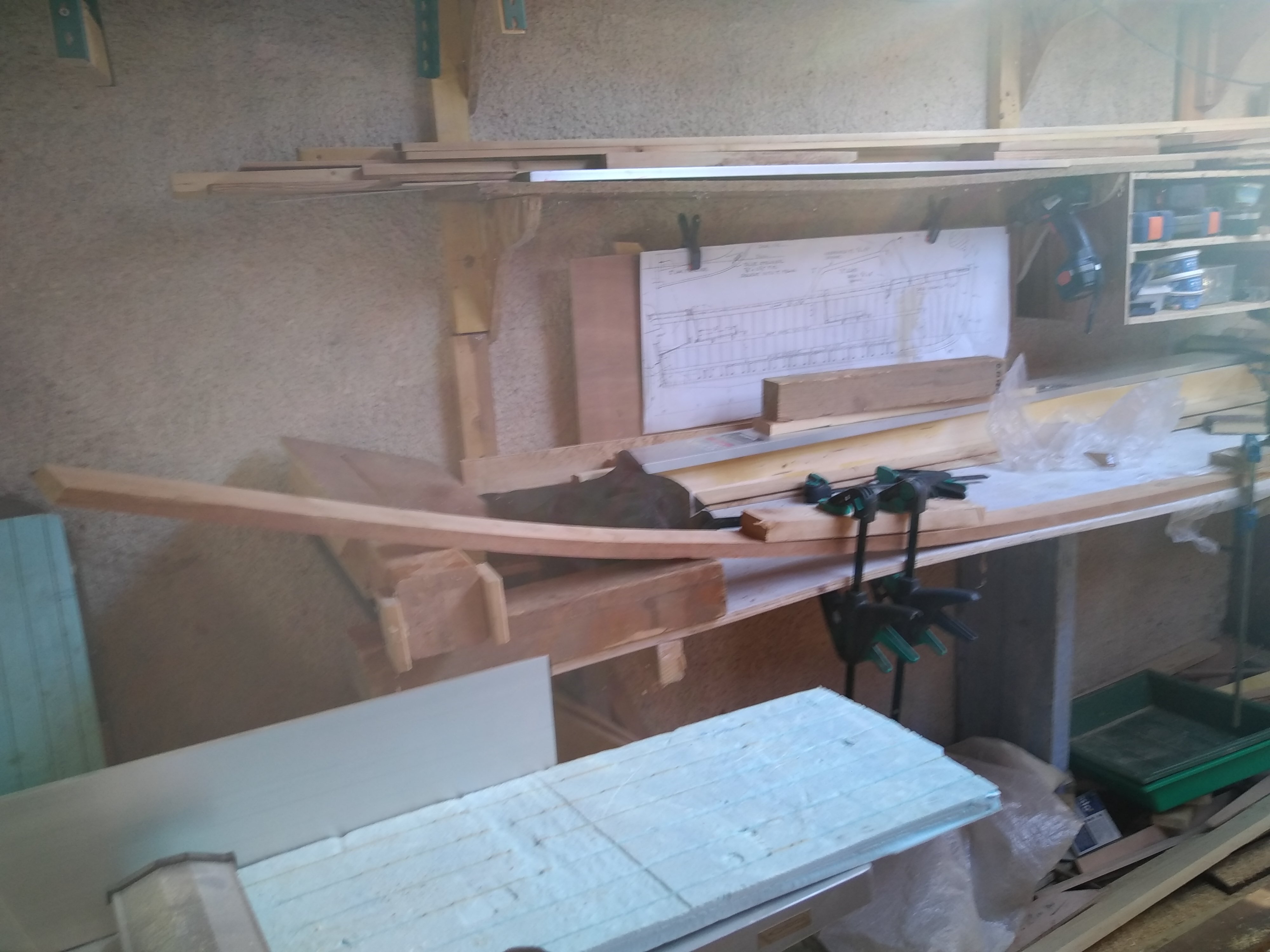

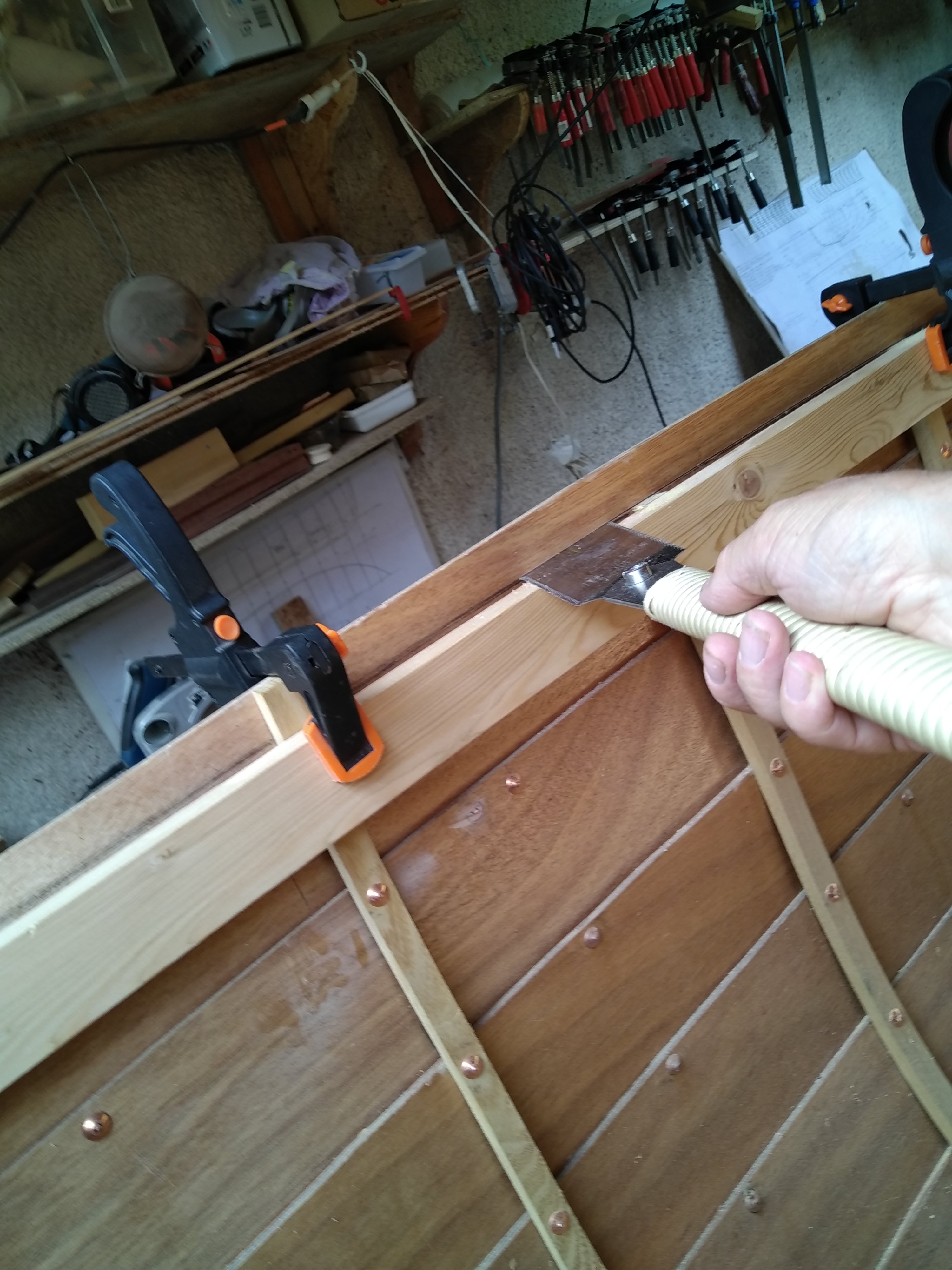

Les affaires reprennent après un mois d’interruption, réfection des deux toits des abris plan de travail dans la cuisine enfin repose cafetière, grille pain et bouilloire …… + que plan de travail. « faut bien participer aux travaux de la maison aussi. Petite visite rendue à kérieg et tour de l’ile tomé enfin tour en Bretagne sud ; je retourne enfin à mon canot
Et première casse. J’ai fais la serre bauquière (et nom pas ma chère banquière) en deux morceau aboutés par sifflet ou scarf .
avant de coller j’ai passé la partie la plus courbée à l’étuve puis j’ai collé les scarfs , et krak le scarf a très bien tenu mais à 1m y avait un nœud. ET OUI
Du coup j’ai fait un scarf de plus pour ajouter un morceau sans nœud.
Je me retrouve avec une serre bauquière en 3 morceaux.
Et maintenant un autre problème corolaire de ce qui précède, SURGIT tin tin tin !!!!! On peut voir sur la photo que la serre bauquière à tendance à ne pas suivre les membrures au niveau du clin elle tend à descendre.
D’ou la question en la forçant à remonter de 2cm par endroit est-ce que je prends le risque de vriller le bateau ?
bah voilà , c' est pour ça que fallait faire une banquière 15 cm sous la lisse , on aurait pas vu les pauvres 2cm

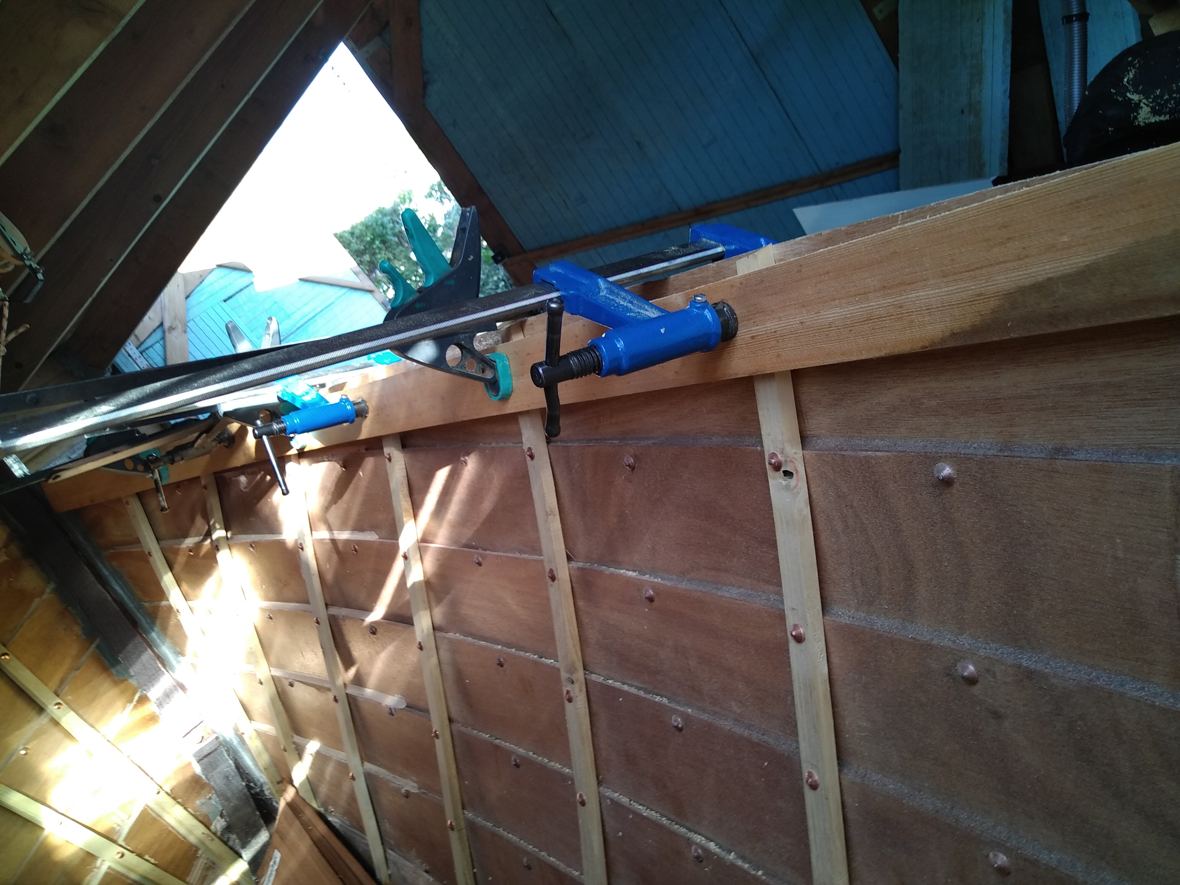

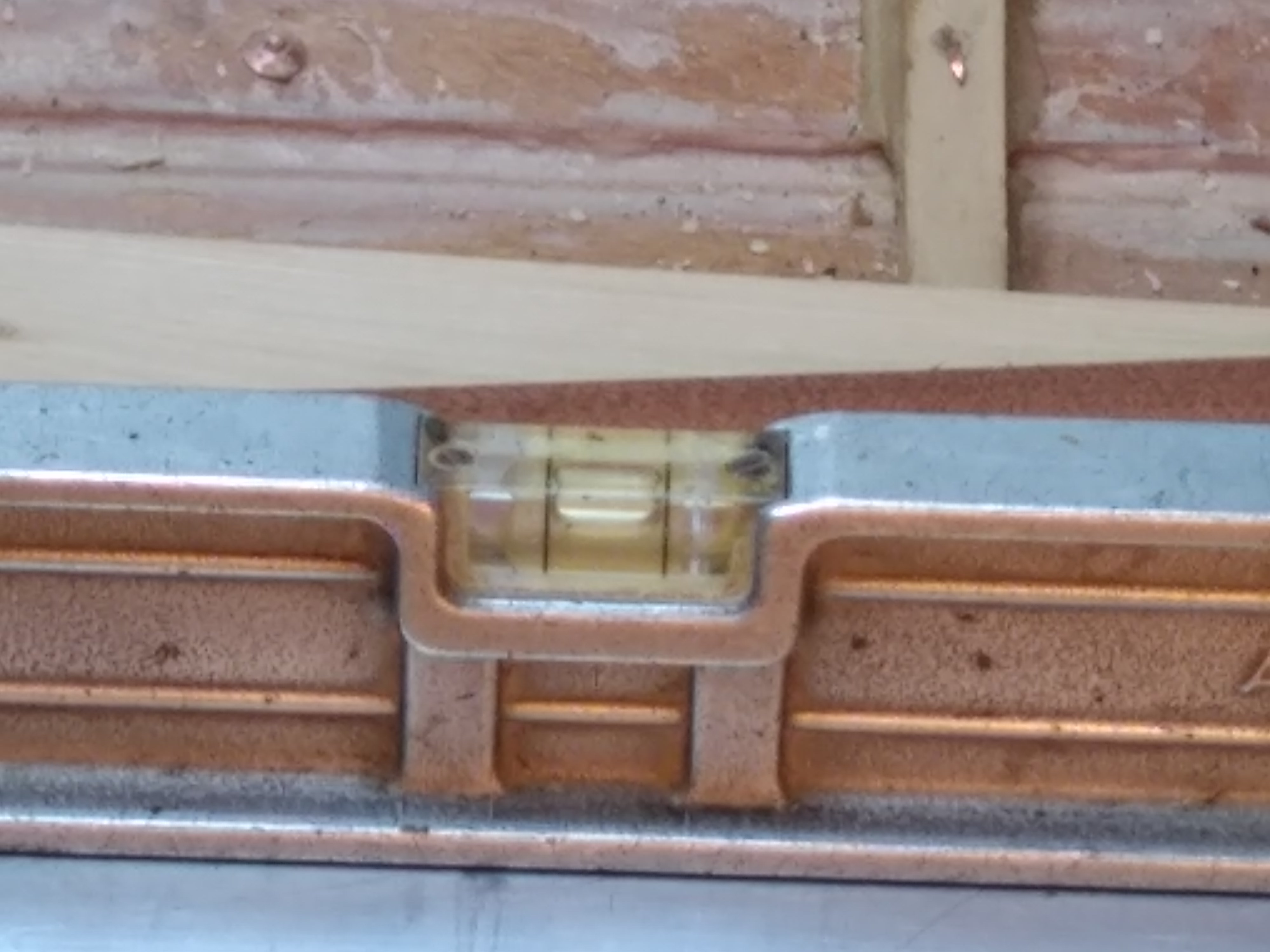

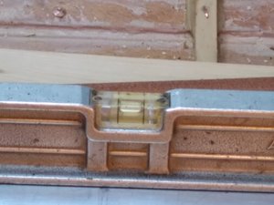

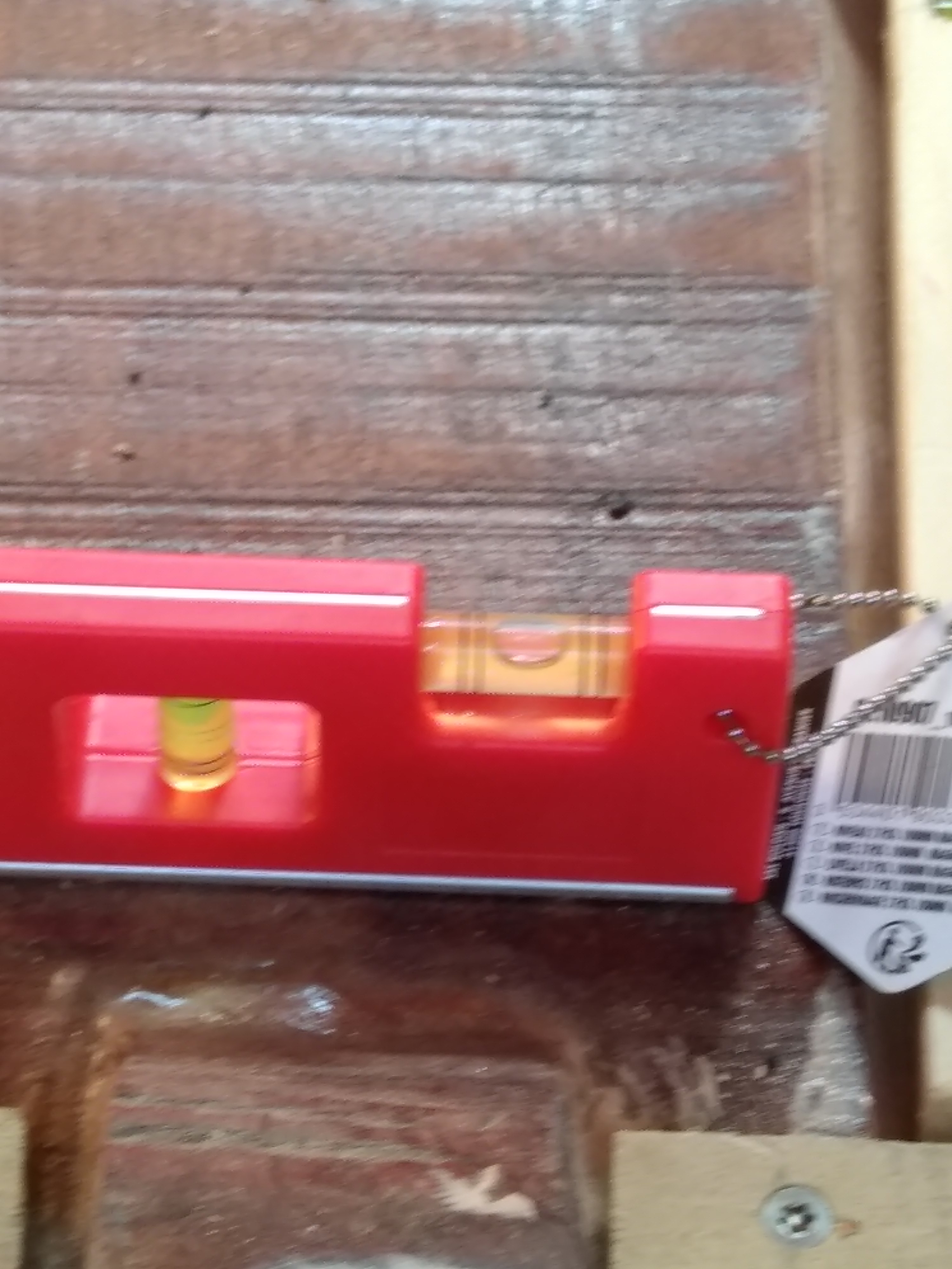

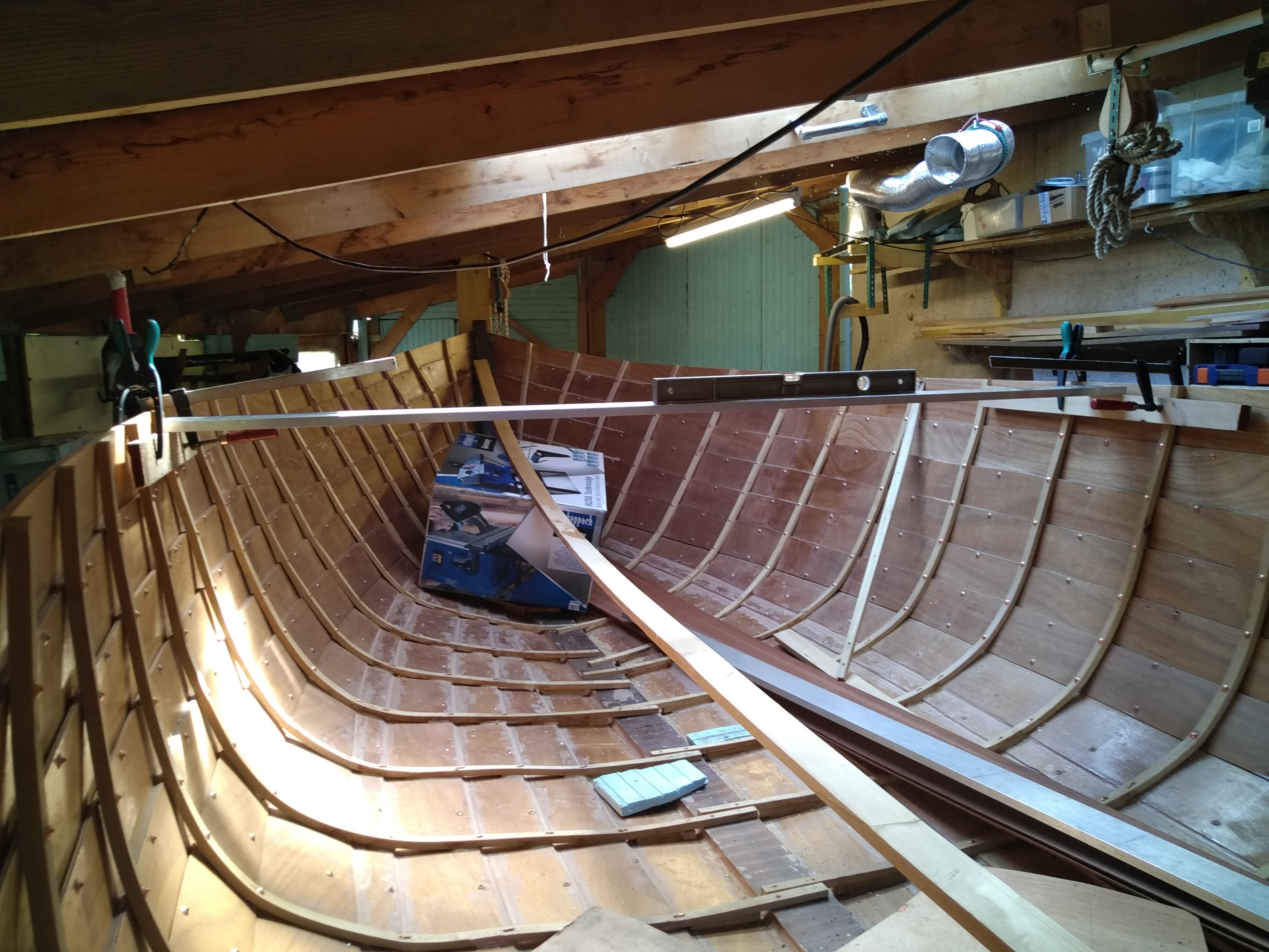

en fait c'est par endroit plus que 2cm mais j'ai bien envie de faire confiance à ma serre-bauquière, elle, elle est droite et çà correspond mieux aux plans ou le livet est bien rectiligne.
Mais avant de couper je vais positionner la deuxième serre-bauquière et m'assurer de la symétrie.
pour ce faire j'ai deux outils; le premier, "Un tasseau droit et d'aplomb placé juste sur la ligne de flottaison
et le deuxième pour suivi de la ligne de flottaison un gadget détourné. sur ma scie sur table à 2 balles il y a un laser
et maintenant je m'en sert
le pied d'appareil photo est posé sur un plateau roulant
qui est bien pratique pour poser le tabouret dessus et poncer assis en écoutant du Mozart
les experts , dites moi si je me trompe en envisageant la découpe de cette façons apparement je suis bien à l'étrave et bien au tableau il n'y a qu'au milieu que çà pêche
- Messages : 519
Je ne suis pas convaincu que ton liston soit rectiligne sur le plan.
Si tu as un creux de 2 voir 5 cm c’est beaucoup plus esthétique.
Bien sur la symétrie des 2 bords s’impose.
Si tu as un semi-pontage, pense a lui donner une pente de 2 ou 3 cm transversal, ton fond de culote sera plus sec !
- Capitaine de Ponton
- Messages : 1393
moi non plus je ne suis pas sûr mais en regardant la photo du profile sur le plan on voit bien qu'il n'est pas bombé comme le dernier clin.sur la photo de ma serre-bauquière
bon de toute façon demain avant 9H il faut que je compare la distance qui sépare la ligne de flottaison du livet sur le plan avec celle du canot en vrai là au moins j'aurai une base pour continuer. après 9h il fait trop chaud j'aimerai être en Bretagnie
pour le bouge de pont c'est/ traduction libérale "la couronne du pont est de 3/8 par pied de poutre ou 27/16 en 6'6"."
donc je vais appliquer le même principe pour les barotins
je ne croix pas faire de rappel avec ce genre d'engin mais je tiendrai compte du bouge pour éviter l'eau stagnante

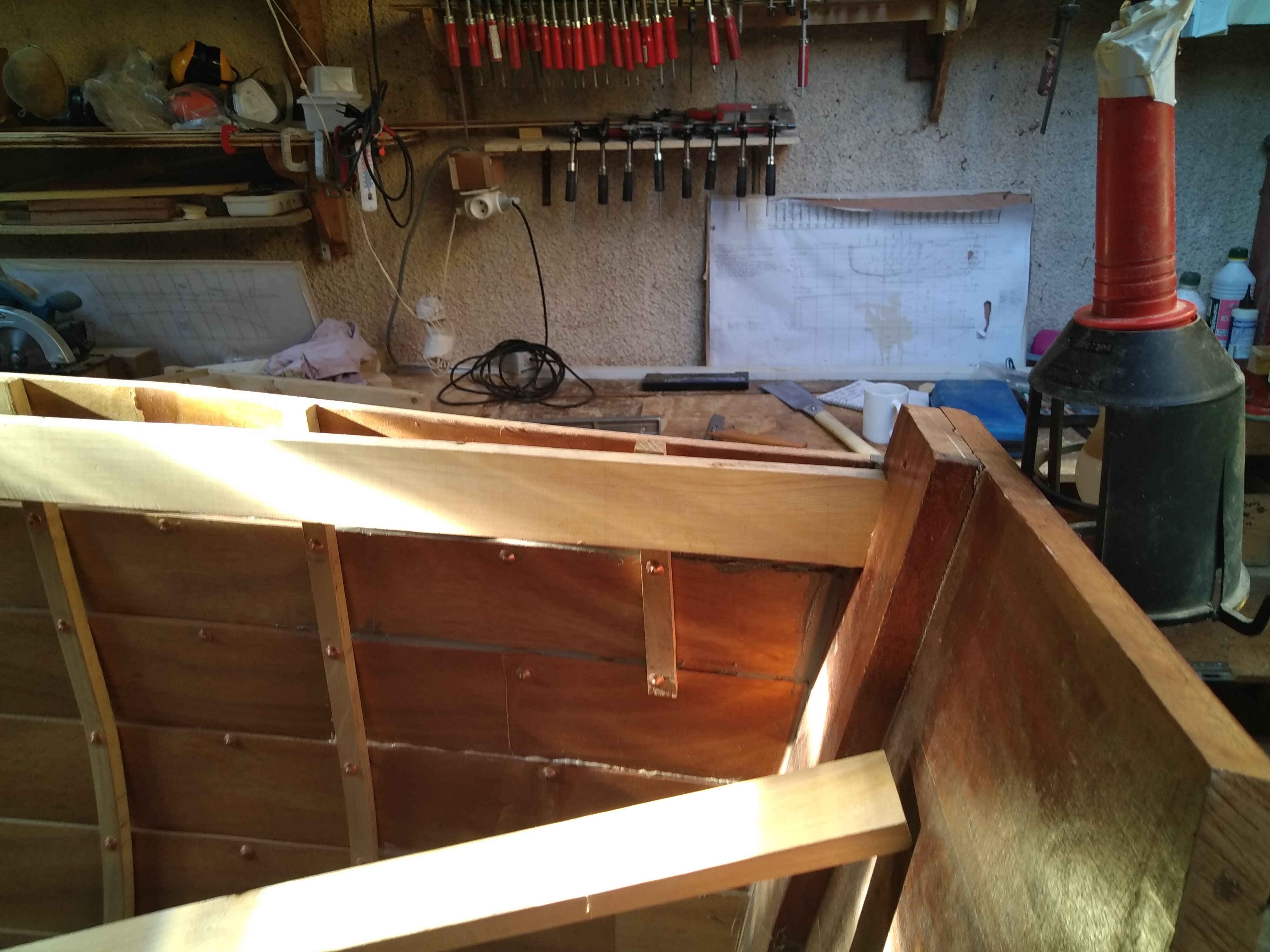

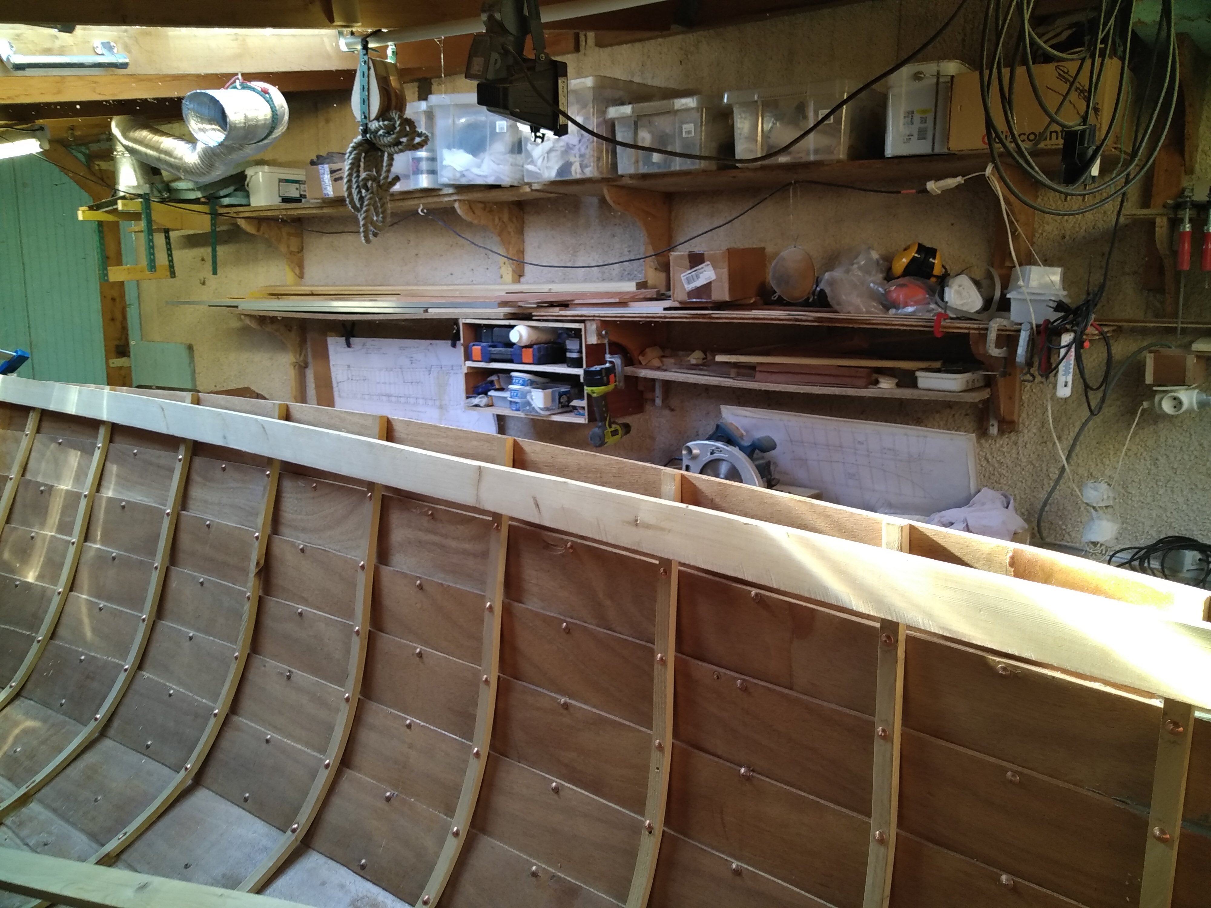

Bonjour ouf on a eut chaud j’espère que parmi les bretons et les autres il n’y a pas eu de dégâts !
Quand à moi je suis resté tranquille.
« Chatlongé »
Alors revenons à nos canots à cinq pattes
Comme je ne suis pas irréprochable en dialectique je préfère poster des photos.
Donc mise du canot dans ses lignes et du même coup pré- ajustage des préceintes l’une faite mais provisoirement, l’autre a venir, mais sans respecter les plans à la lettre je m’attache à obtenir un « canot à ma façon » désolé pour le plagia « donca » mais qui soit un minimum esthétique.
« 3 photos »
En suite pour ceux qui voudrai se lancer, malgré la chaleur de ces derniers temps j’ai étuvé la préceinte sur une longueur de 2m (7/8’’ x 2 2/8’’ ou 22x 60mm) donc 1h15’ mais la prochaine je ferai un chouia de + « l’expérience ».
Donc PREMIERE question puisque au delà de faire gonfler son égo le forum sert à répondre aux interrogations.
Donc je pense faire la deuxième serre-bauquière, l’ajuster et ne fixer définitivement (collées, visées) les deux le même jour.
« 3 photos »
Sachant que les sifflets sont collé à la PPU 100.
- Messages : 1393
bon faudra regarder les photos dans l'ordre
donc là c'est ajustage du clin à la serre-bauquière "et non l'inverse"
et le collage de la partie courbe après étuvage et séchage car je pense que c'est mieux dans le sens étuvage séchage, collage que collage étuvage séchage.
Un avis là dessus.
j'ai d'autres questions mais j'attend les première réponses si il y a
Un avis là dessus.
